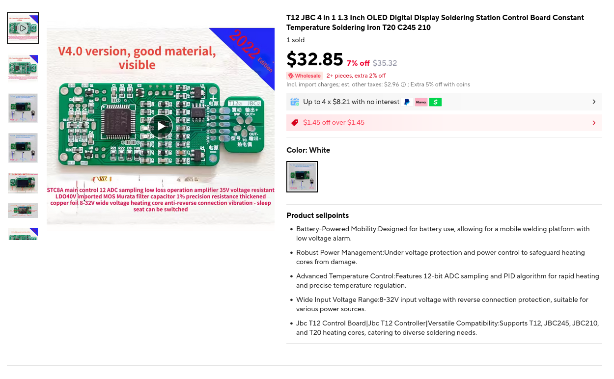

Eğer Türkiye'de isen doğrudan alamazsın. Listelenmiyor bile. Örnek ürünün görselini ekleyeyim.
47391 eklentisine bak
Evet Türkiye'deyim. Ürünleri aliexpress'te buldum . Malum durumlardan dolayı satın aldığım ürünü Almanya'ya gönderiyorum sonra oradan bana geliyor. Jbc cımbız söylediğiniz gibi perpaexpo da var.
Teşekkür ederim.
