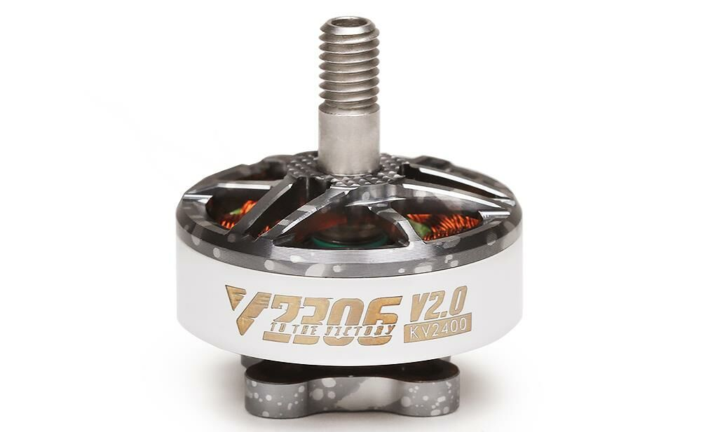

Yuksek devirli motor miline pens tutucu takmak
Rotor milini çıkardım. Çok da zor olmadı. Ama işte bütün mesela, yeni mil yapılıp sıkı geçirilirse, rotor mıknatısları sürtecek mi sürtmeyecek mi.
Yatak düzgün görünüyor. Sadece sürtünmeyi arttırmak için çizikler atmışlar
Senin de gozun karaymis.
Bakir yada princ folyodan serit kesip miknatislarin yuzeyine bariyer yapilabilir. Mil gecirildikten sonra sokulur.
(Hoparlor bobini tamiratinda/degisiminde kullanilan bir teknik.)
Miknatislarla saclar arasindaki mesafe 0.1mm civarindadir. Becerebildilerse daha da dusuk olabilir.
19333 eklentisine bak
Bu motorun mili icindeki delik capi ve delik derinligi kac mm?
Delik çapı 2.76 mm gibi. Delik boydan boya gidiyor ama arka tarafa yakın bir basamak var. Basamağa kadar olan derinlik de 16 mm gibi. Tam ölçemiyorum kumpas çubuğu girmiyor. İnce bir çubuğu sokup kabaca ölçebiliyorum ancak.
Aklima ne geldi? motoru modifiye etmektense 3.175mm capli takimlarin kiclarini delige girecek sekilde islemek daha pratik olacak.
Bu durumda motorun miline acilmis vida disinin bitimine bir tane de rulman atilarak is bitirilebilir.
Dişli vidayı da yarmak lazım ve somunla sıkmak lazım. Yoksa sıkı geçme takarsan aşınan takımı değiştirmek çok zor olur.
O sert çakı HSS ise, karbür veye elmas torna kalemi kullanman lazım. Çakı karbür ise de tornaya taşlama bağlaman lazım.

Drone motorum da geldi. Spindle isine devam.

prototip pcb leri elimde delmek icin kullandigim 5mm mil capli ucuz fircali bir matkap motorum var ve er11 tutucu ile 3.175 capli pens ile karbur uclar kullaniyorum, bu motorda bile dusuk devirlerde dahi bosluga tahammulu yok hemen uc kirardi, daha sonra motor miline tutucuyu dibine kadar resmen caka caka oturttum ve hicbir vibrasyon kalmadi, simdi siz bu islemi kv2205 motora yapacaksiniz sanirim, ama o motor cok nazik ve tum yuk tek rulman uzerinde delme islemi icin problem olmayabilir ama milling ve routing islemlerin o motor aninda yamulur, lpkf den hatirliyorum pcb cercevesini keserken resmen makina aci cekiyordu.

Drone motoruna pens tutucuyu monte ettim. Henuz dondurmedim.
