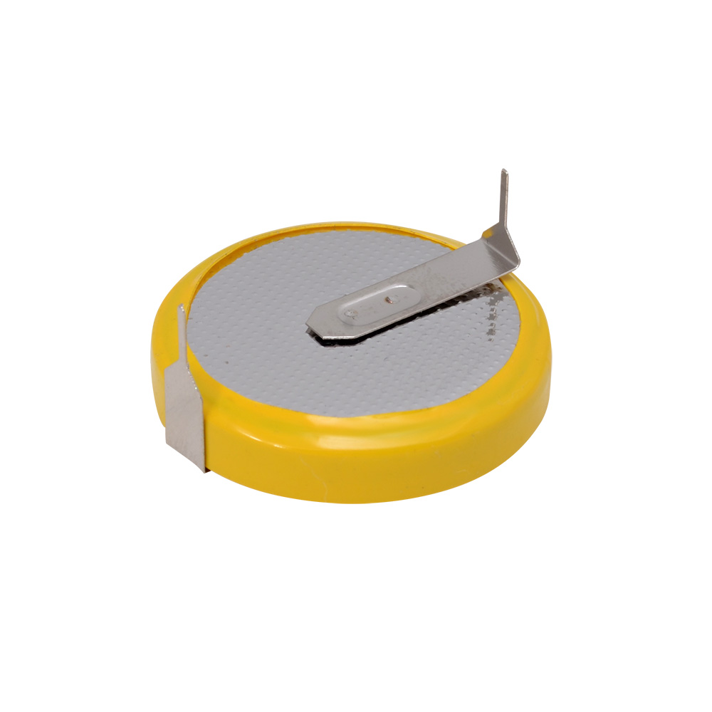

Türkiyede stoğu olmayan bu LIR2450 pillerden lazım, gümrükten pil geçiyor mu deneyen var mı ?
Bu şekilde istemiyorum, resimdeki gibi lehimlenebilir olmasi gerek, bunlari tutan tutucular devre kartina sigmiyor.
Gümrükle uğraşmaya gerek yok. Pil puntalama hizmeti veren yerlere sipariş verin. Gerekli puntaları yapmaları lazım. Ya da pili pimi verip sadece punta hizmeti alın.
Acaba bu pimleri ne olarak bulabilirim? hazir bir ismi var mi?
Birinci mesajdaki resmi Pilsitesi.com WP numarasına yollayın, fiyat alıp sipariş verin. Onlar puntalayıp yollarlar.

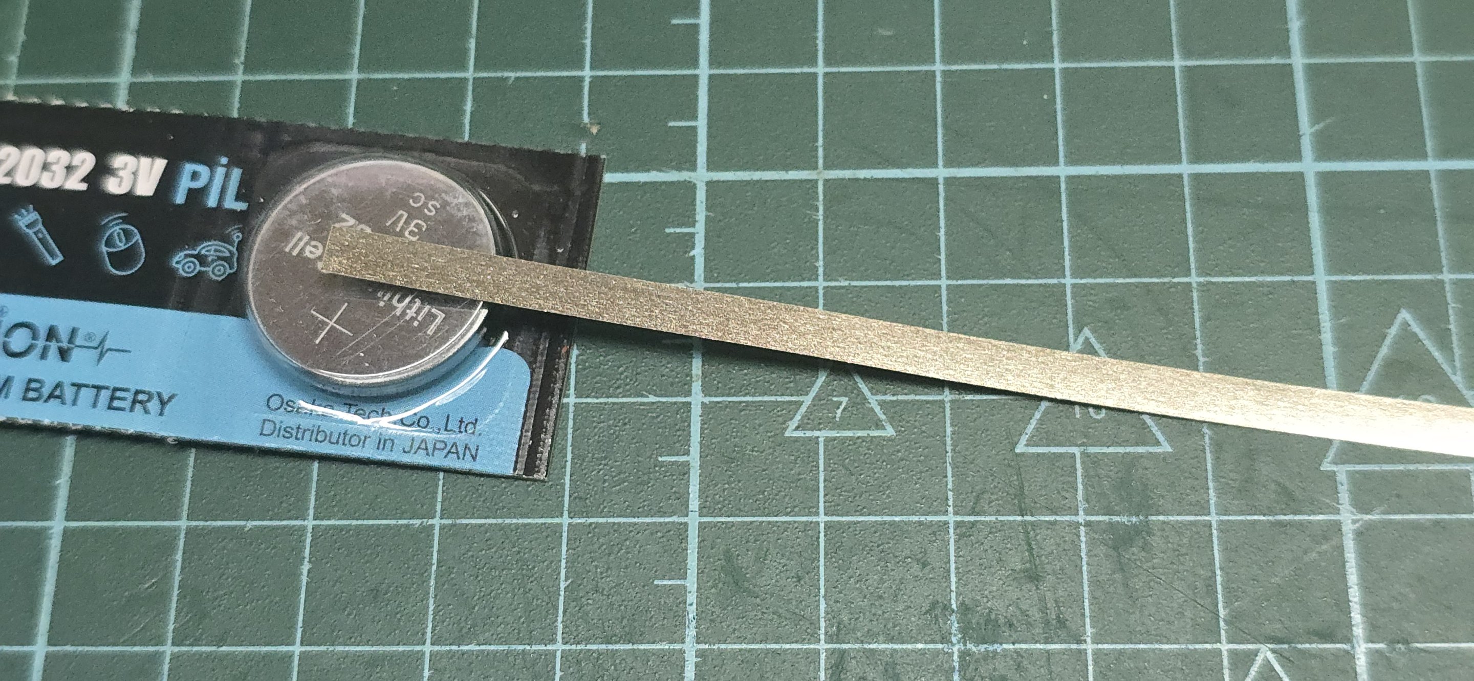

Dahası, bence standart nikel şerit ile bile punta yapılması yeterlidir. Sonuçta, pilin durumuna göre PCB üzerinde delik açılmayacak mı?
Fikir vermesi açısından, örneğin aşağıdaki resme bakarsan, 4 mm genişliğinde bir nikel şerit aşağıdaki şekilde puntalanırsa, bunu PCB üzerine rahatlıkla lehimlersin.

Sanırım direkt nikel şerit ile de olur. sadece çok yumuşak oldup olmadıklarından emin değilim. fakat olur gibime geliyor

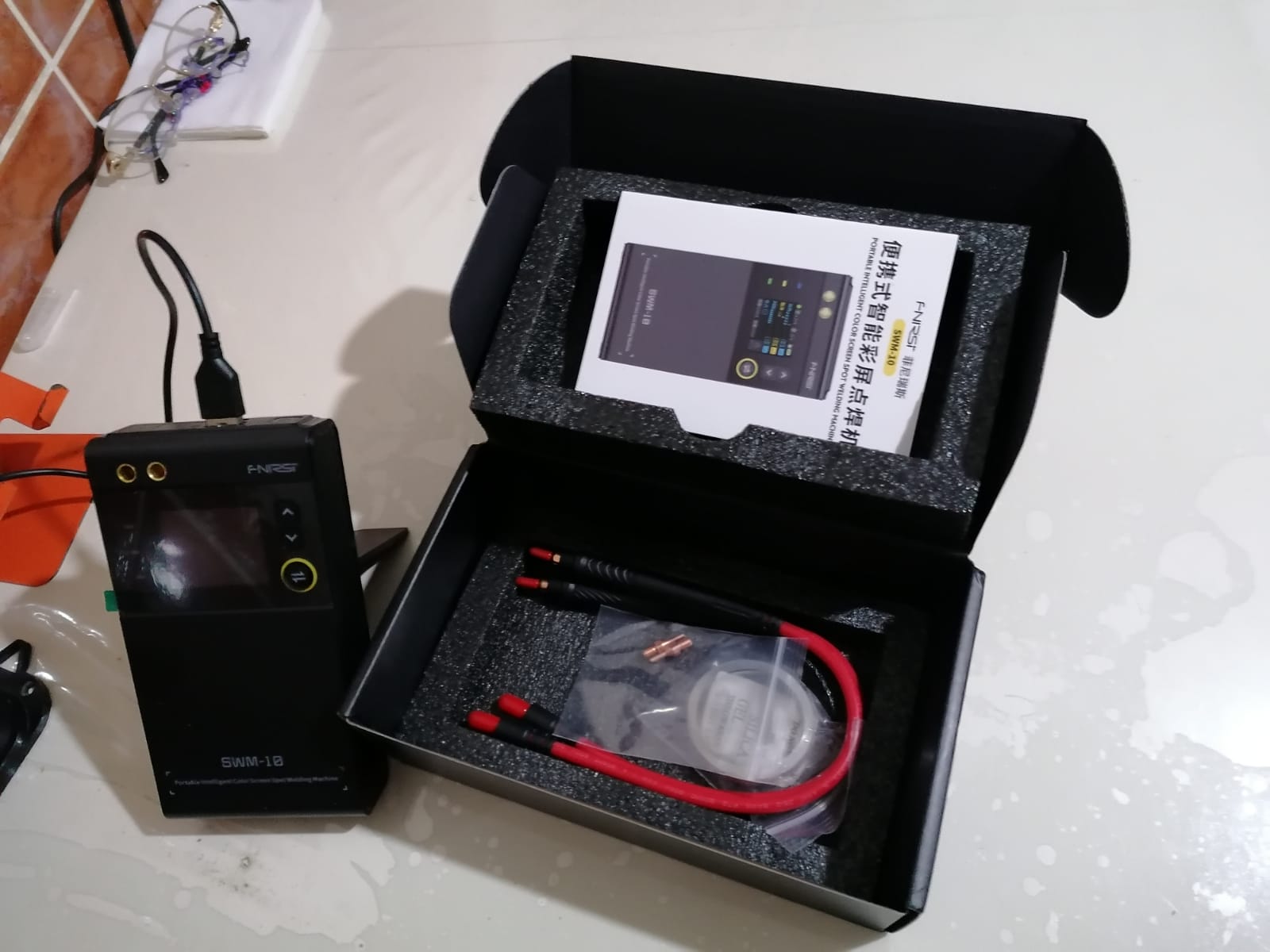

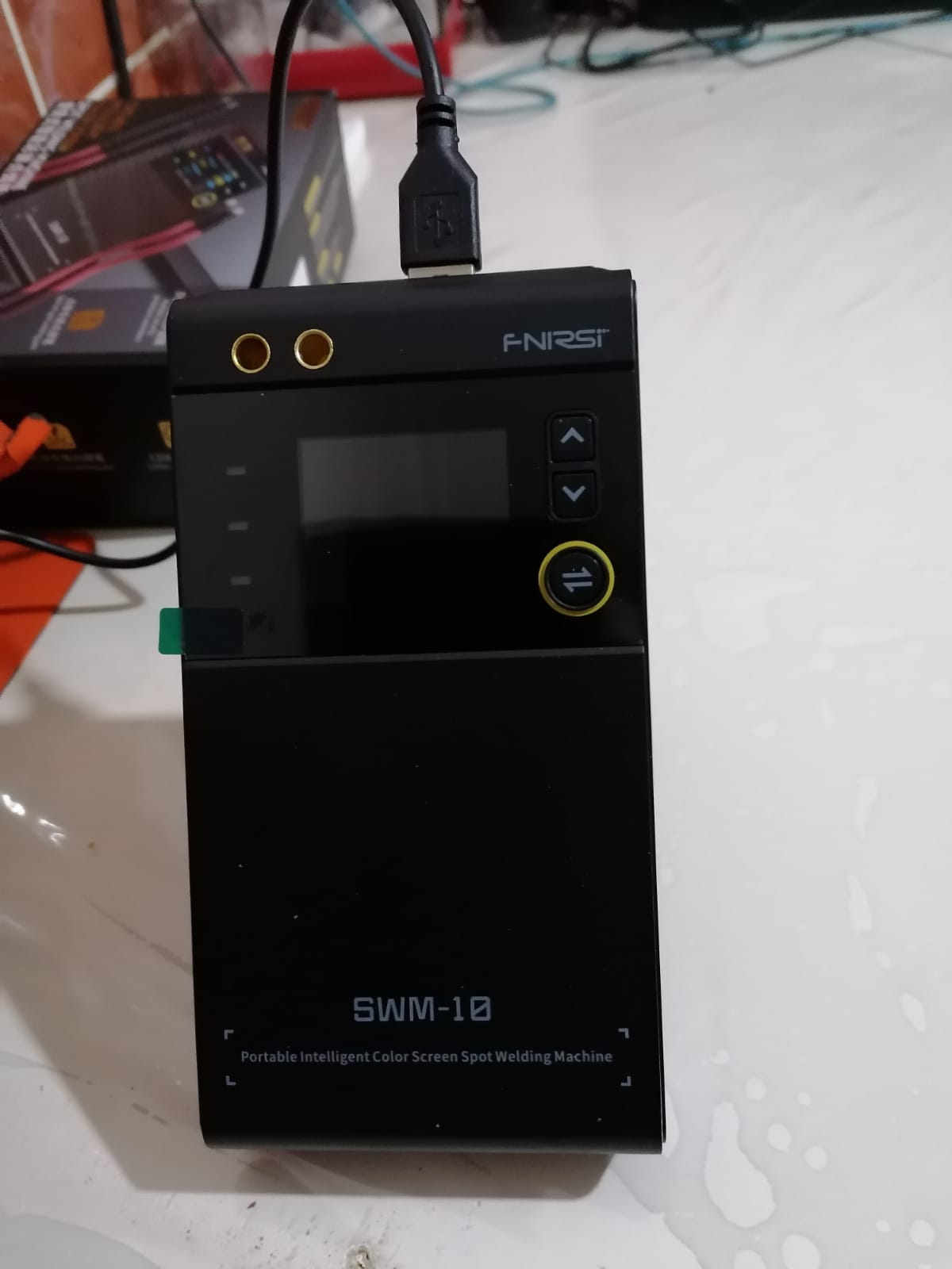

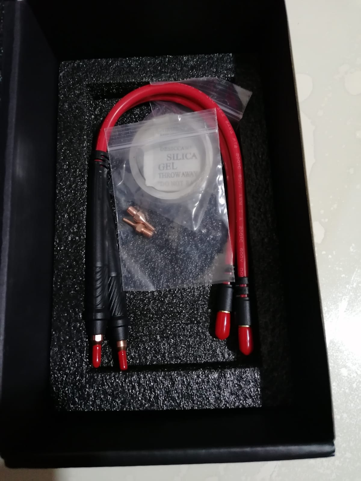

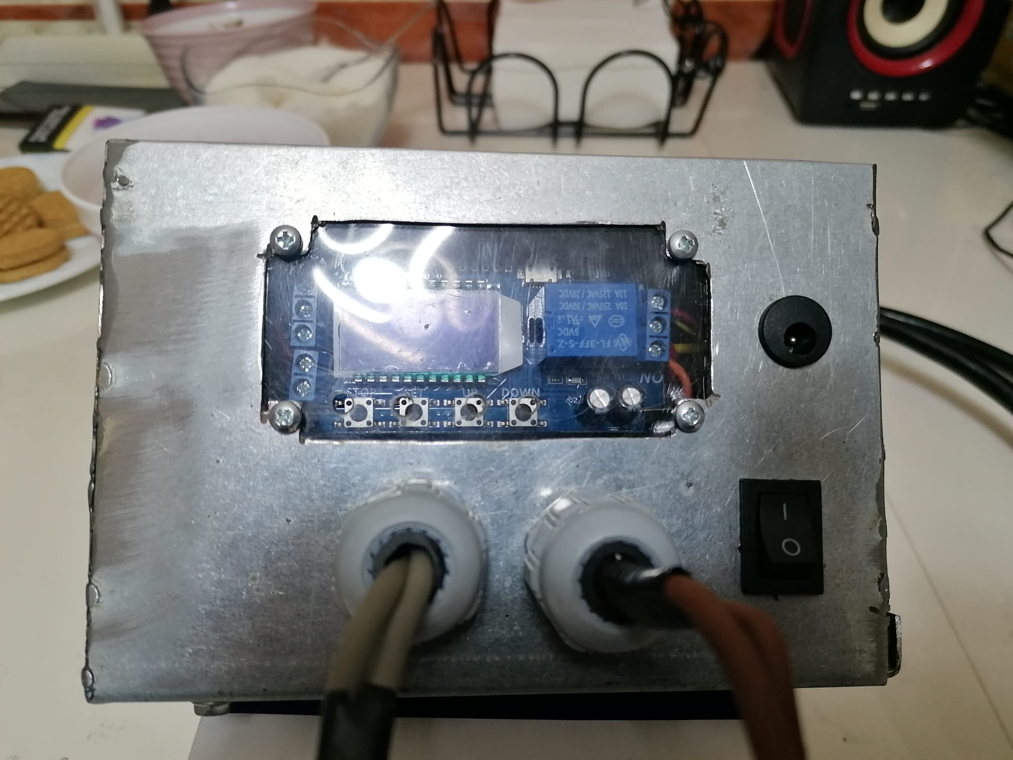

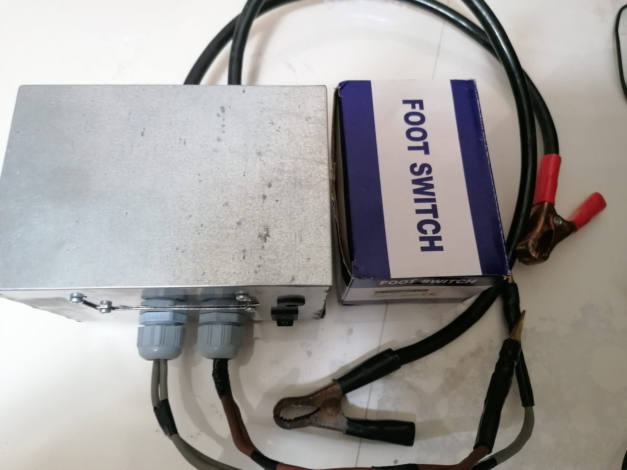

sen pili al istanbul avrupa yakasında isen puntalarını ben yapacağım söz.Orjinalinden daha güzel olacaklar.
neden güldün ki.o kadar pul verdim makineye arada kullanalım değilmi:)

Olmadı makineyi beğenmessen orjinal TM(malzemeler import) pil punta makinemiz bilem var :katil1:
    169 KB · Görüntüleme: 18
    216.3 KB · Görüntüleme: 19
