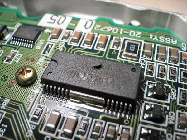

önce göz kontrolü ile yanmış oksitlenmiş veya patlamış bir devre elemanı varmı diye bakılacak.
sonra temizlik, kontak sprey veya tinerde olur. sonra tekrar fişe takıp bir dene.
mümkünse kartın elektronik şemasına ulaşmaya çalış.
voltaj regülatörleri voltaj çıkışları kontrol edilecek.

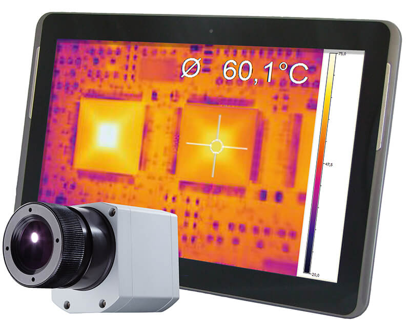

ısınan devre elemanı var mı bakılacak. el ile kontrol yapılabilir mümkünse işin kolayı termal kamera ile.. önce işlemcide aşırı ısınma var mı diye bakın. işlemcinin bir miktar ısınması normal sonuçta en çok elektrik harcayan devre elemanı diyebiliriz.
kısa devre olan parça var mı diye önce kapasitörlere bakılacak. sonra diyotlar. direnç değerleri kontrol edilecek.
kısa devre olan parça varsa sökülüp kısa devrenin kalkıp kalkmadığına bakılacak.
kısa devre kalkmadı ise kısa devre olan yerden 3-5 volt verilip ısınan parça var mı diye bakılacak.
ısınan parça varsa arızalı olup olmadığına bakılacak.
yol kopması var mı diye incelenecek.
soğuk lehim veya temassızlık var mı diye kontrol edilecek.

Elimde termal kamera yok ama işlemci soğutucusu doğal olarak ısınıyor, kutuya koyunca bu ısı artar elbet ama reset atacak kadar olur mu bilemem.

İşlemci soğutucusuna elimi değdirince rahatsız edici derece ısınmış, acaba diyorum macun mu değiştirsem.
bu iyi değil. voltajları kontrol et derim belki yüksek voltaj gidiyordur. işlemciyi sökmek uğraştırır. çevresindeki elemanları bir dene derim önce
DSL hattını ve çipini resimde gösterdim. Voltaj regülatörlerini ve besleme voltajı çıkışlarını gösterdim.
    573.2 KB · Görüntüleme: 28
İşlemci soğutucusunun üst kısmından ölçünce sıcaklık 43 derece civarlarında görünüyor, tabi bu şekilde ölçüm sağlıklı mıdır acaba?
43 derece normal sayılır, şimdilik işlemciye dokunmasak iyi. el yakacak derecede olması lazım. 50-100 derece.
