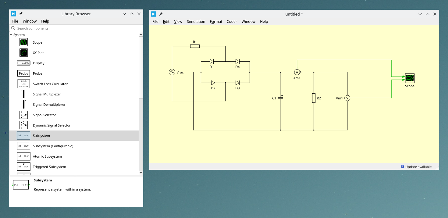

Şemayı biraz revize ettim. Doğrultucu ve diğer büyük, THT komponentleri ayrı, küçük bir PCB ye koyacağım. Neredeyse tamamen SMD olan regülatör ve kontrol devresini de ayrı bir PCB. Böylece koca trafo ile birlikte hepsinin sığması daha olası olacak
Bu V3. Yeni PCB yapılıyor, SMD tasarım ve güç katı da ayrı bir PCB. Önce V2 yi yapman lazım.
Abi benim güç kaynağı için bu V2 den iki tane yapacağım.
2X24 trafo ile besleyip sargı başı en fazla 2A çekeceğim.
Tamamen duygusal nedenlerden 50V 4400uF Filtre kondansatörü alsam yeterli olur mu sence?
Dün gece chatgpt ye sordum. 1A için 1000uF dedi. 2A için 4700uF gayet mantıklı geldi banada. Voltajıda 1.25 kat marjla 47V hesapladı.
Bunun dışında Geçen aldığım elimde patlayan 128X64 ekranıda voltaj ve akımı yansıtmak için kullanayım diyorum.
Devreye arduino, direnç bölücü ve akım okuma için MCP6001 opamp ekleyeceğim. ( Söz: Başka da ekstradan 1 direnç dahi ölsem eklemeyeceğim :katil2: )

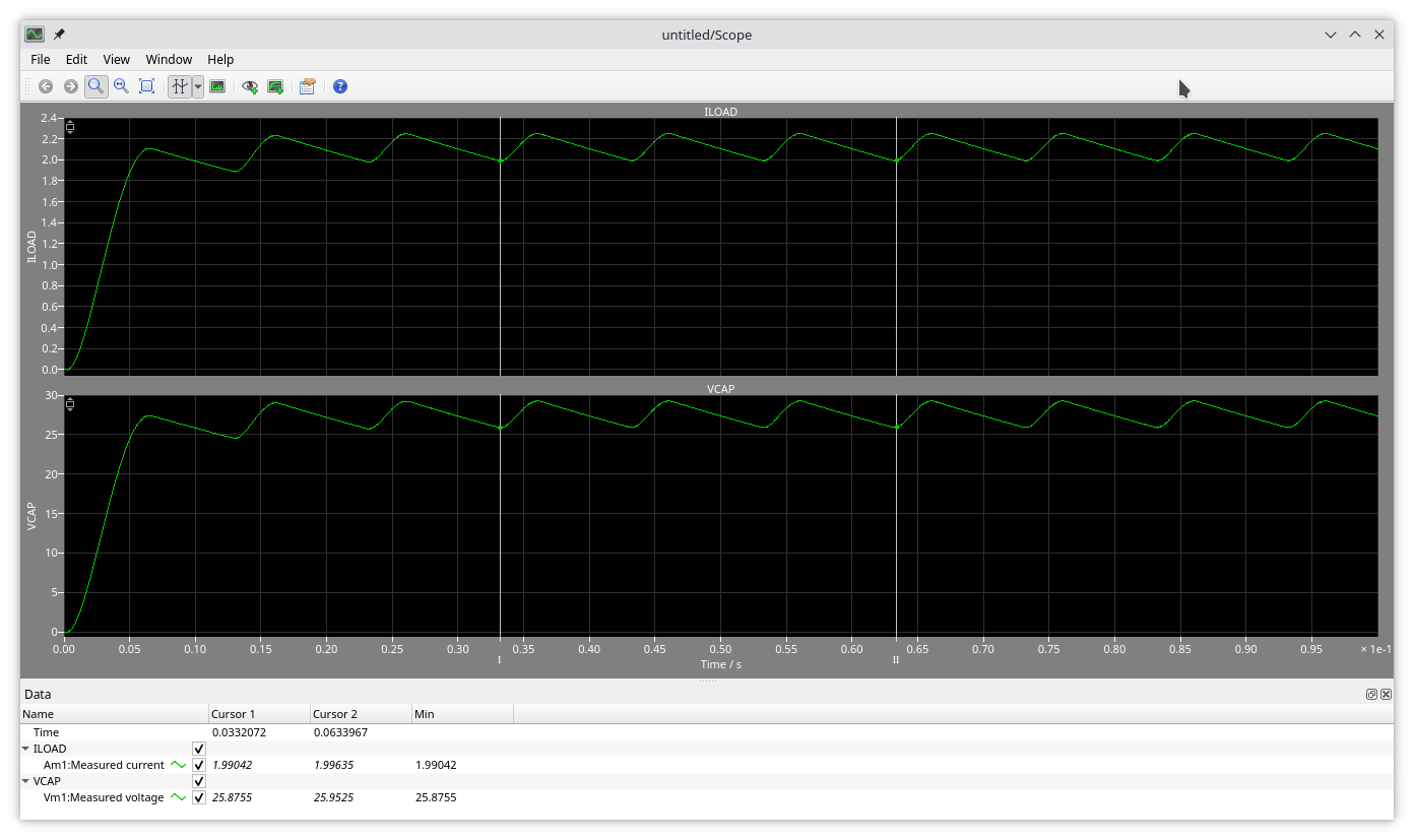

24V çıkış için 4400 uF biraz marjinal oluyor. 2A çekilirken minimum voltaj 25.87. Bunun en az 26 V olmasını istiyoruz, yani istenen DC çıkış 24 + 2.
Bir de bu devrede 33V üreten tek transistörlü regülatör yerine de LM317HV koymayı düşünmemiz lazım. Şöyle birşey oluyor bu tek transistörlü ve zenerli regülatörlerde: Zener voltajı, giriş voltajına bağlı olarak hafif artış gösteriyor. Özellikle de zener ısınıyorsa bu durum meydana geliyor. Bizim de oradaki voltaj çok kritik. Kesinlikle 33V u geçmememiz lazım. Hatta 32.5V yapıp negatif taraftaki diyotlardan birini de eksiltmeyi düşünmek lazım.

Yani 10000den bir gıdım aşağı inmem mi diyorsun? Çok pahalı ya. :D
Bunu yaparız da nasıl emin olacağız? Bir tane yapıp tester olarak mıncıklamak mı lazım?
Sen en iyisi hem 4400 hem de 10000 için ayak izi koy. Belki trafoda yeterince fazladan marj vardır ve 4400 kurtarır. Trafo eğer 2A lik değil de mesela 5A lik ise, sen 2 A çekerken voltaj 24VAC nin üzerinde olacak.
