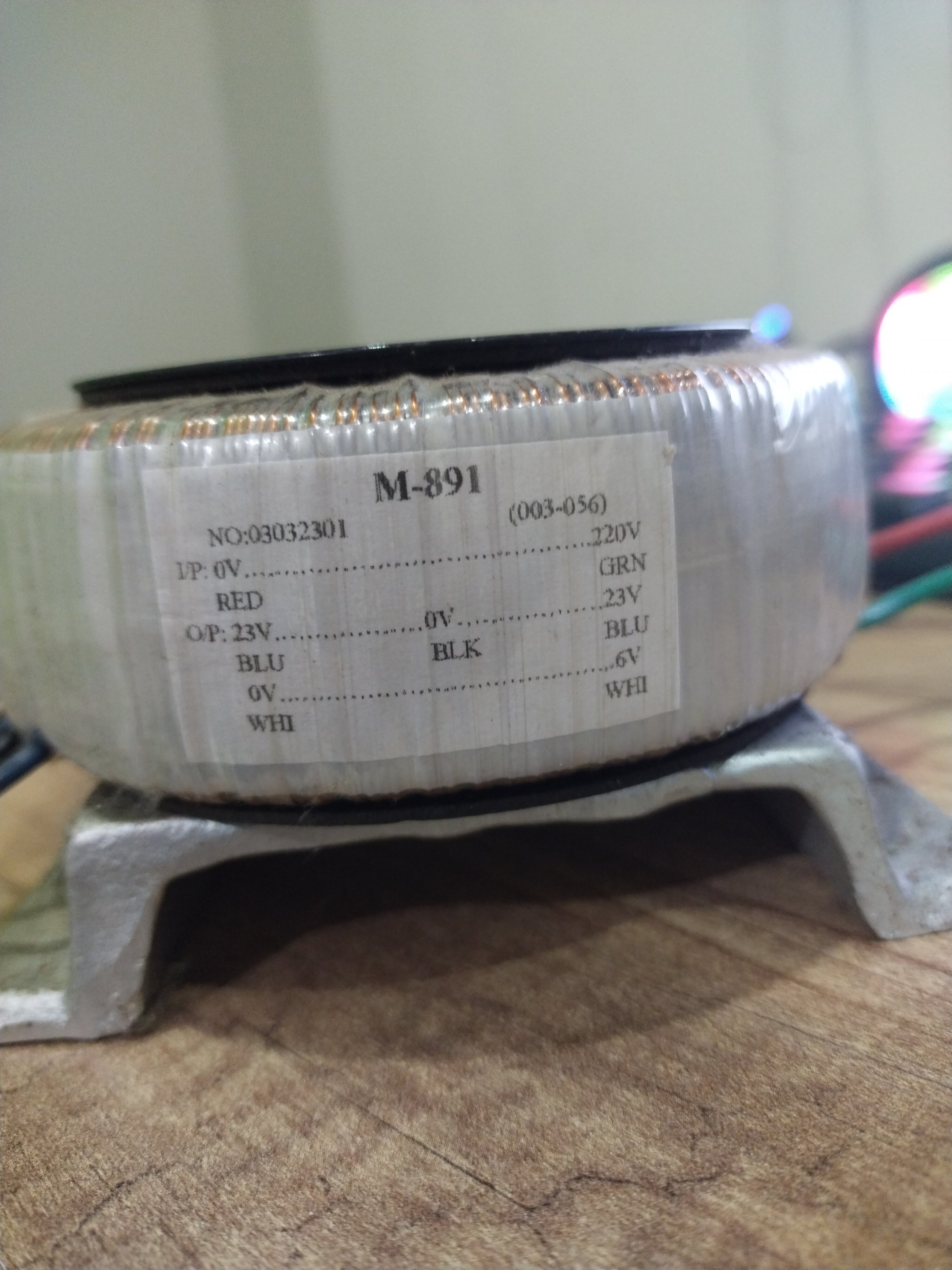

Basit bir inverter devresi yapmak istiyorum. Yardımcı olabilir misiniz?
Elimde şöyle bir trafo var. Bu trafo ile yapmak mümkün mü?
Bu trafonun gücü çok düşük.
Yapılır ama anca 5 - 10 watt gece lambası çalıştırır.
Şöyle eski ev amfisinden söktüğüm değişik trafo var bundan da olmaz sanırım çıkış voltajları.
Bu transformatör ile olur ama bu trafo ya yeniden sarılmalı yada 24 volt akü kullanılmalı. Çünkü ana sargıları 2 x 23 volt.
Hocam şuanda bu büyük trafoyu yavaş yavaş ölçüm yaparak sargısını söküyorum. 24 volttan 21 volta kadar geriledi.
Güncelleme
Şuanda 12.5 voltaja düşürdüm çıkış gerilimini.
Yanlış bir şeyler var galiba. Çıkıştan 12v verince bobinler çok ısınıyor
Ekleme: 23V tarafındaki sargıların kesitini değiştirmeden sadece sarım sayısını azaltırsanız voltaj düşer ama trafodan alacağınız güçde azalır.
Trafonun sekonder girişine sabit dc voltaj vererek inverter yapamazsınız. En basit hali ile 50Hz ile anahtarlama yapmanız gerekir. Öğrenmek için uğraşıyorsanız birşey diyemem ama, ihtiyacınızı daha ucuza çözmeyi düşünüyorsanız, hazır bir tane satın almanızı tavsiye ederim.
İnverteri düzgün şekilde tasarlamazsanız / yapmazsanız bağladığınız cihazlarada zarar verme ihtimaliniz var.
