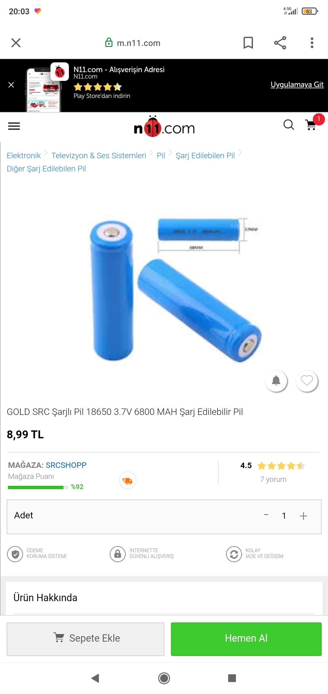

S.a abiler ben başlıkta söylediğim gibi kendi capimda bir powerbank yapmak istiyorum bu piller olurmu guvenebilecegim bi devre önerirmisiniz

A.S. bu piller evet olur ama bunların 9 TL ye gerçekten 6800MAH 18650 pil olduğunu düşünmüyorum, şişirmişler onu.
Bir tane powerbank modülü al sonra kaç tane pil kullancak onu al devamı gelir.

Piller olur mu? Evet olur.
Ancak 6800mA reklam aldatmacasıdır. 250 mA den fazla değildir.
Kaliteli piller https://urun.n11.com/sarj-edilebile...3120mah-37v-sarj-edilebilir-1-adet-P406624004
Adedi 75-80 tl den başlar.
Bu fiyatlardan almak istemezseniz, çözümü de basittir.
Kullanılmayan laptop bataryalarından çıkan pillerin sağlam olanlarından, kullanabilirsiniz.
Bu piller piyasa da satılan bir çok markadan daha kalitelidir.
@Emir oztkn önerdiği modül ile kullanabilirsiniz.
