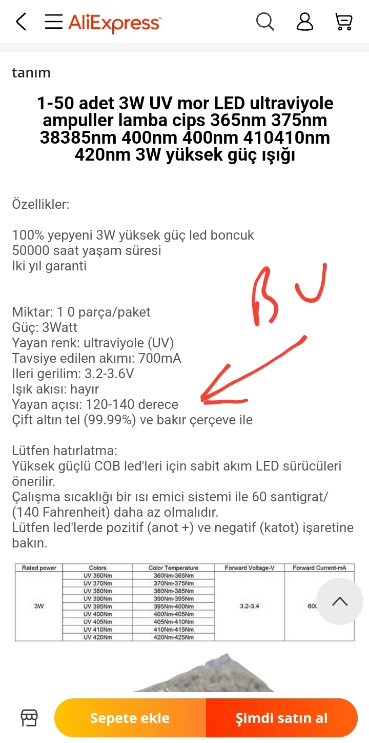

Alacağım ledlerin açıklamasında aşağıdaki gibi bilgiler var. Ben bir kaç gündür bunlarla ilgili makale video ne varsa deli gibi araştırdım. Çoğunluk ingilizce olduğundan tam anlamasam da ledlerin 360-365nm dalga boyunda olması gerektiğine kaanat getirdim.
Matbaacıların kullandığı floresanlardan tutun da bu kürleme ilgili ne araştırdıysam hep 360nm çıktı karşıma. Üstelik floresan yada led farketmiyor 360nm dalga boyu olan bütün ürünler çok pahalı. Dalga boyu yükseldikçe fiyat düşüyor.
@serkan_48 resimde bir 70 derece yazısı var ama açıylamı alakalı yoksa ısylamı alakalı emin değilim.

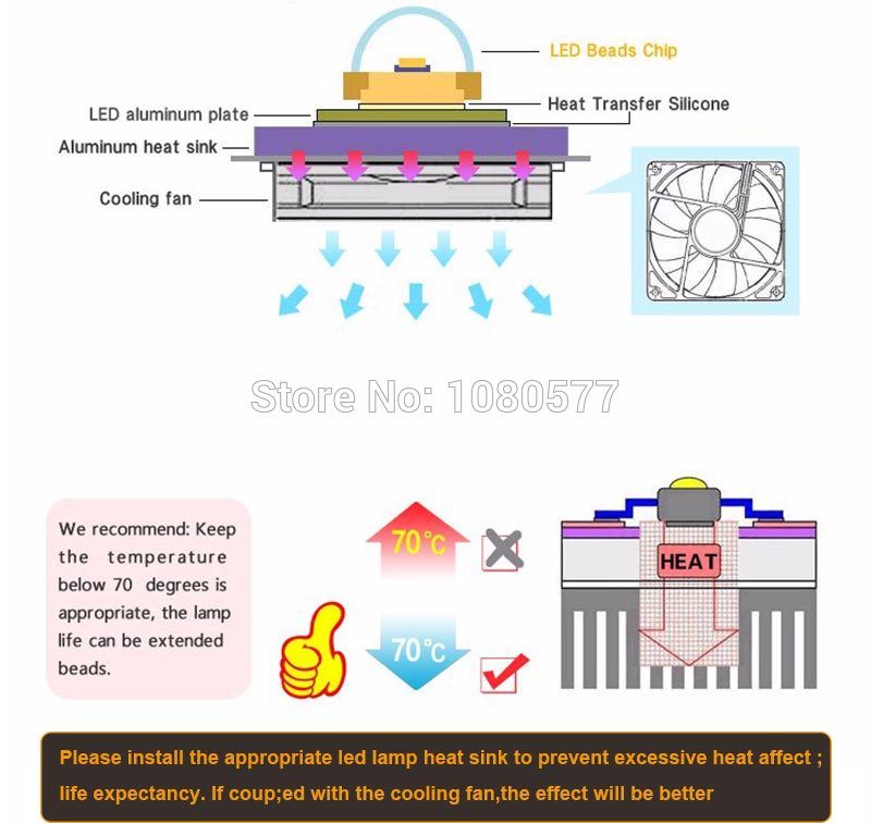

Ledin uzun ömürlü olması için çalışma sıcaklığının 70°C in altında tutulmasını öneriyorlar.
Mesela başka bir satışta aşağıdaki gibi bilgi var.
Çince den Türkçe'ye çevrimi yayan acısı olarak çevirmişler. Bu satistaki ürün 120 - 140 derece acı ile ışık yayıyor. Bu bilgiye göre mesela 10 cm den üçgen formuna göre ne kadar alanı aydınlatacak bakmak lazim.
Muhtemelen senin linkteki üründe bundan farklı değildir.
Tamam 360 nm LED bulduysan, dry film üreticisinin istediği dalgaboyunu veriyor. İşe yaraması lazım. Ama işte LED ler ışığı çok saçtığı için çok ince yollarda BELKİ sorun çıkarabilir. Ama civa buharlı ve reflektörlü lambalarda ışık dimdik aşağı iniyor, saçılım çok az.
Anladım. Biz zaten 1-2dk kullanacağız. Gerekli akımıda hesapladık mı 100 yıl kullanırız :)
