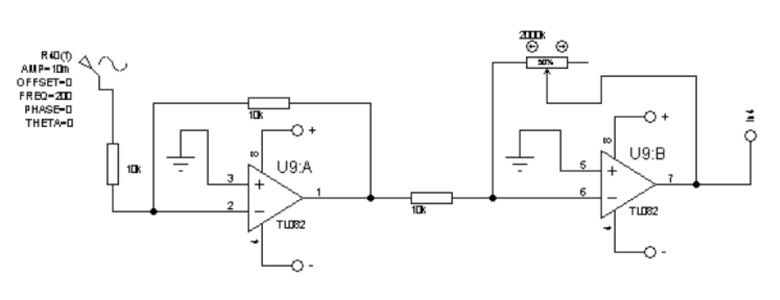

Merhaba, yanıtlar için teşekkür ederim. Oldukça fikir sahibi oldum. Bir süredir, mikrovolt,milivolt seviyelerindeki sinyaller ile uğraşıyorum. Kaslardan EMG sinyallerinin RAW değerlerini aldım. proteusta simüle ettim. Fiziki olarak ta filitrelendi regüle edildi pozitif çıkışlar elde edildi. Kendimde denedim. osiloskopta sinyalleri izliyorum. 30mv ile 100mv seviyeleri var. Ortalama frekans 200 hz civarında. İsteğim bu titreşimleri TL082 ile iki sefer invert ederek volt seviyesine çıkarmaktır. TL082 giren sinyallerin tam değerlendirebilmem için bordta kurduğu basit devreye +10mv verip çıkışı tam olarak 1 volta ayarlamak istiyorum. Devreyi de kurdum ama pratikte çalışmıyor. Nerede hata yapıyor veya nereyi atlıyorum. Tekrar teşekkür ederim.

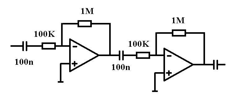

Sinyalin AC 200Hz ise kapasitif kuplaj yap. En dusuk 20 Hz 'e gore bir sema olusturdum.
Boyle yapmakla opamp ofsetlerinden kurtulmus olursun. TL082 icin gene cift besleme kullanman gerekecek.

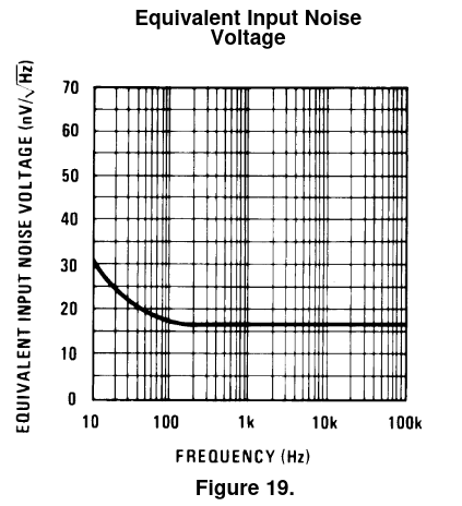

Gürültüye de bakılabilir. Opampların düşük frekanslarda gürültü seviyesi yüksekten düşüğe iner, belki o bantta düşük gürültülü opampın seçilmesi gerekebilir. Örnek gürültü grafiği tlv082 datasheet'ten:

Bi devrede ilk opamp'ın kazancı 1 ikincisi ise 200'e kadar çıkabilir POT'la.
Aşağıdakı makalede EMG sinyallerin seviyesi: The amplitude range of EMG signal is 0-10 mV (+5 to -5) prior to amplification.
Devrenin testi için her hangi bir sinyal jeneratörden girişe 50 mV 100Hz sinyal sağlayarak çıkışına bakılabilir (max kazancı 200 sayarak çıkışta -+5V olmalı)..
Lakin, vücuta bağlı olan elektrotların impedansı ne kadar?
Eğer elektrot impedansı 1MOhm (atıyorum) seviyede ise ilk ompampın kazancı 0.01'e kadar düşer (yani sinyali düşürür) -
10k/(10k+1000k) < 0.01 ve ikinci opamp'ı kayda alsak son kazanç 2'i geçmez.
