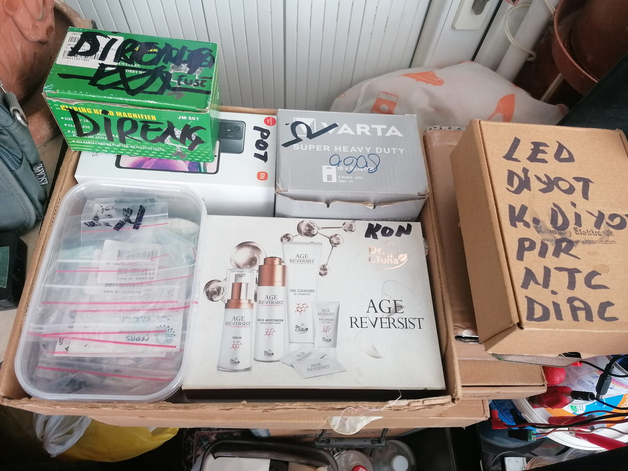

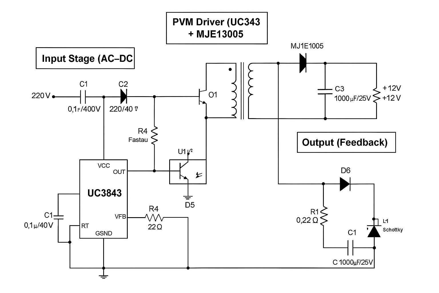

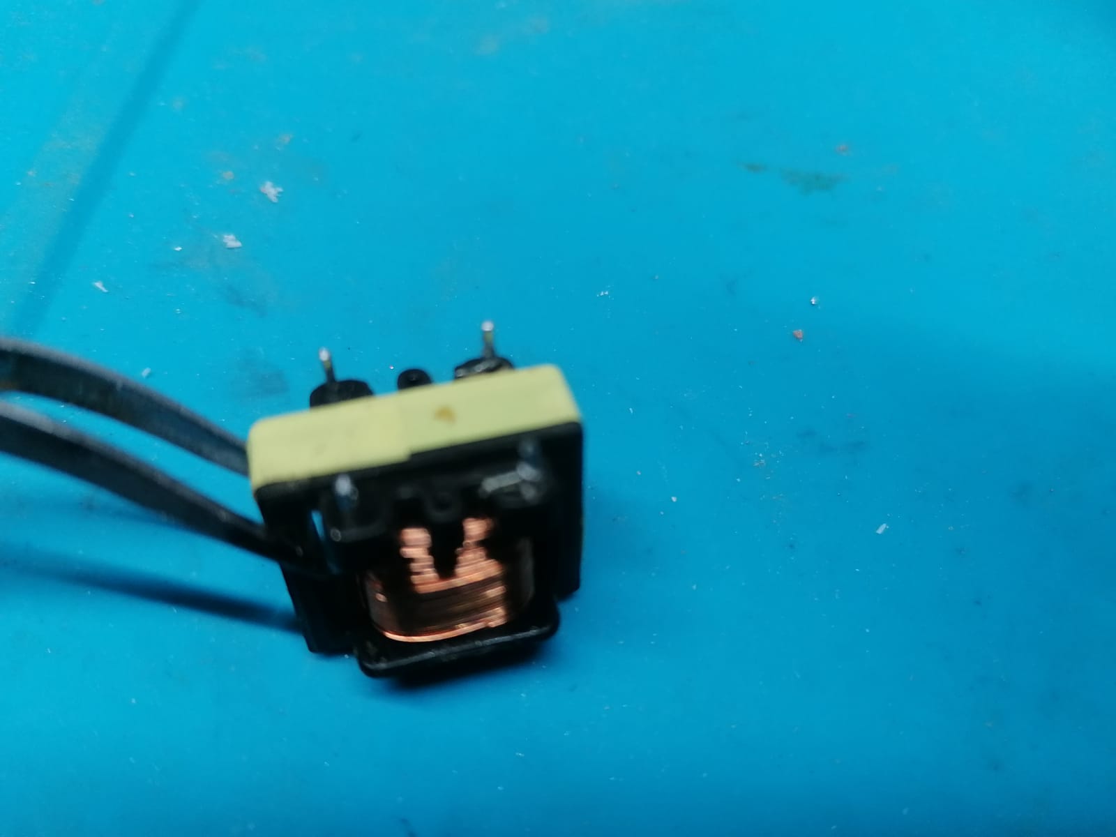

Merhabalar,
Tam ihtiyaç duyduğum konu desem doğrudur.
Bu chat GBT ye sordum elimdeki malzemelerle bana nasıl 12 volt çıkışlı bir güç kaynağı yaparım diye.PC817 ve TL 431 ile PWM kontrolü yapacaktı.Çıkardığı devrede göremedim.Ufak bir smps trafosu var elimde.
malzeme listem ve diğerleri ektadir.
Devrede sorun varmıdır?
veya daha düzgün aynı şekilde çalışan devre öneriniz nedir?Yönlendirmeniz için teşekkürler.

Şema çöp. :)
Yeni konu açılması daha doğru olur, başlıktakıyla alakası yok.
Smps tasarımına geçmeden, UC3843'ü protobord üzerinde çalıştırıp test ediniz bence.

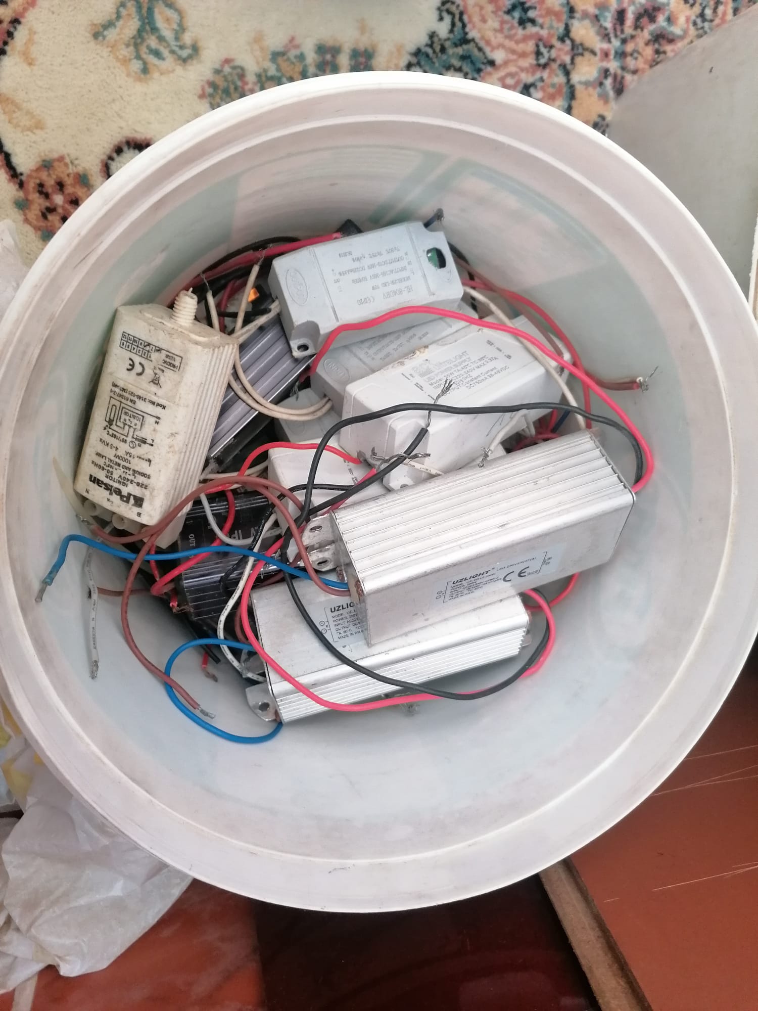

Ayrıca bu trafo led ampulden çıkan bobin olabilir mi? Dört ucu da bobinde mi?
gemini 2.5'a sorun, ya da chatgptden ascii seklinde cizmesini isteyin fikrini resime dokemiyor daha dogru sekilde
Proje öğrenme amacıyla yapılıyorsa smps kontroller datasheet ve reference design dokumanlarda gerçek hayata yakın şemalar zaten var. Yapay zeka bu konularda bilgi edinmesine köstek oluyor.
Yok, 12 V güç kaynağına ihtiyac varsa hiç zahmet etmeyin hazırını alın, ihtiyacı daha ucuza kapatırsınız.

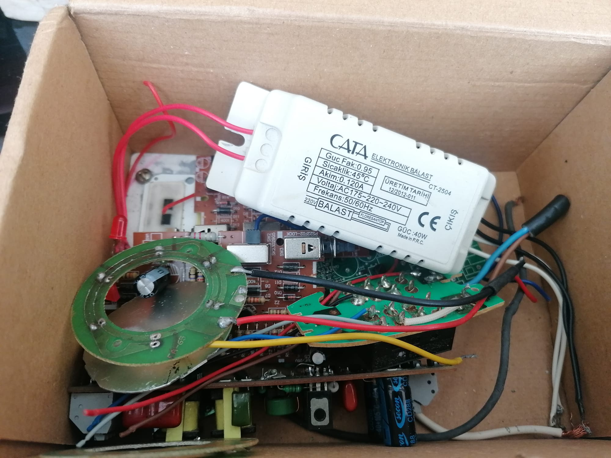

Yönlendirme için teşekkürler,
Amaç tabiki daha fazlasını öğrenme ve kullanma.Elimde yeterince malzeme var ve değişik olarak neler yapıp kullanırım bununla ilgili öğrenme isteği bendeki.
NOT: @birisim uğraşıp yapatıklarımı kullanmak kadar zevkli değil para ile satın aldıklarım.
