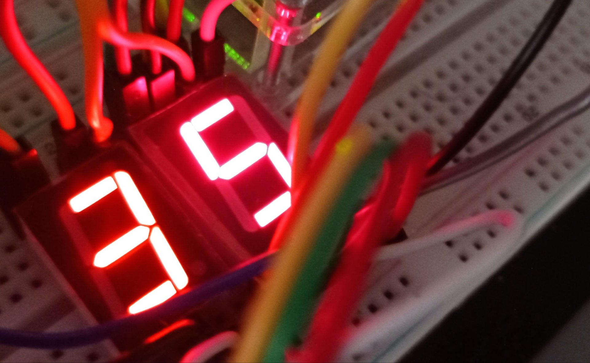

int a = 0;
void setup() {
  DDRD = B11111111; //büTÜN D PORTI ÇIKIŞ
  DDRB = DDRB | B00001100;
  a = 25;
  pinMode(12,OUTPUT);
void loop() {
  digitalWrite(12,HIGH);//süre test
  int onlar = a / 10;
  int birler = a % 10;
  PORTB = 0B00000100;
  PORTD = _7seg[onlar];
  //delay(4);//tarama ayar
  PORTB = 0B00001000;
  PORTD = _7seg[birler];
  digitalWrite(12,LOW);//süre test
Bu şekilde delaysız yapınca anlamsız soluk şekilde çıkıyorlar
4ms delay eklenmiş halini ekte veriyorum.

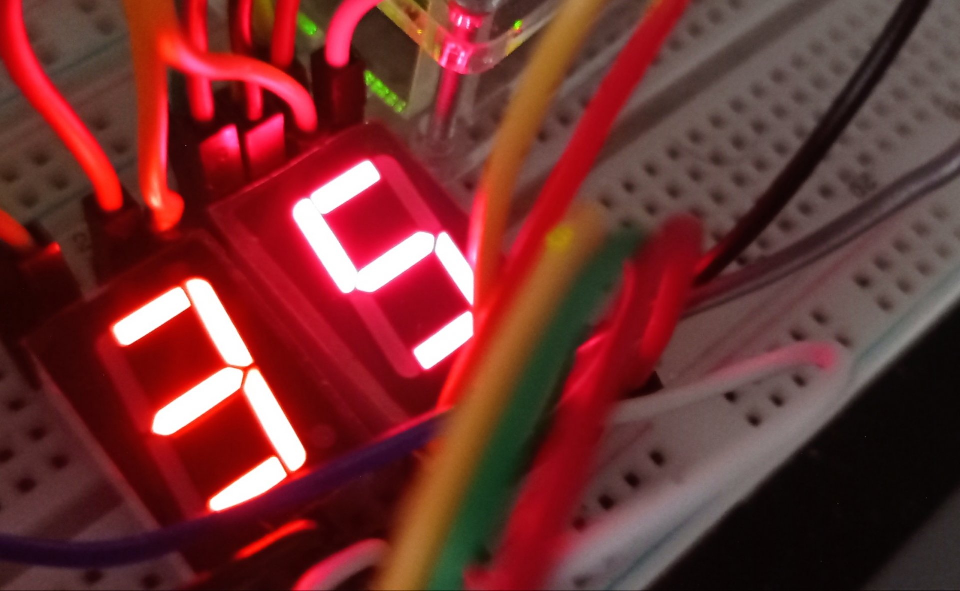

Ölçüm doğru değil gibime geliyor. Çok daha kısa sürüyor olması lazım. 1 mikrosaniyenin altında olmalı.
Neyse boşvar artık kesmenin içine alıp o şekilde deneyebilirsin.
560nS ölçüyorum ben az önce kalibrasyonda bıraktığım için ayar yapmadan bakmıştım ondan öyle çıktı.
