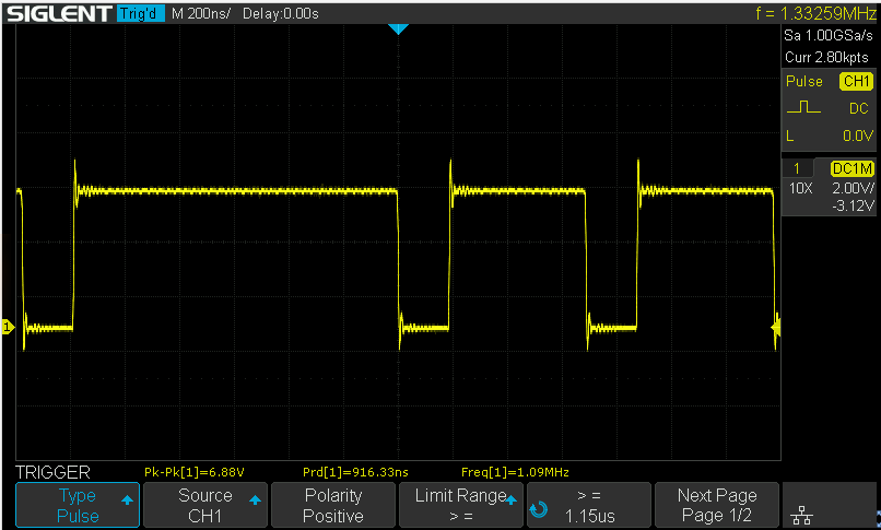

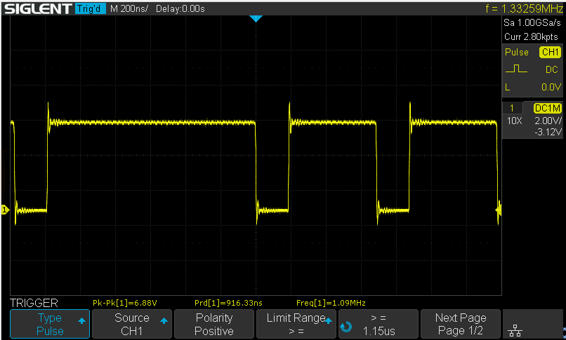

Aşağıdaki kodda BCD kullanarak arttırma yaptım. En kötü durumda (yani 99 dan 00 a geçişte) arttırma işlemi 1.2 μs sürüyor.

Aşağıdaki kodda BCD kullanarak arttırma yaptım. En kötü durumda (yani 99 da 00 a geçişte) arttırma işlemi 1.2 μs sürüyor.

Kesmenin süresini kısaltmak için paralıyoruz burada kendimizi, sen gitmişsin kesmenin içine dev delayler koymuşsun :) O delayler olmaz.
