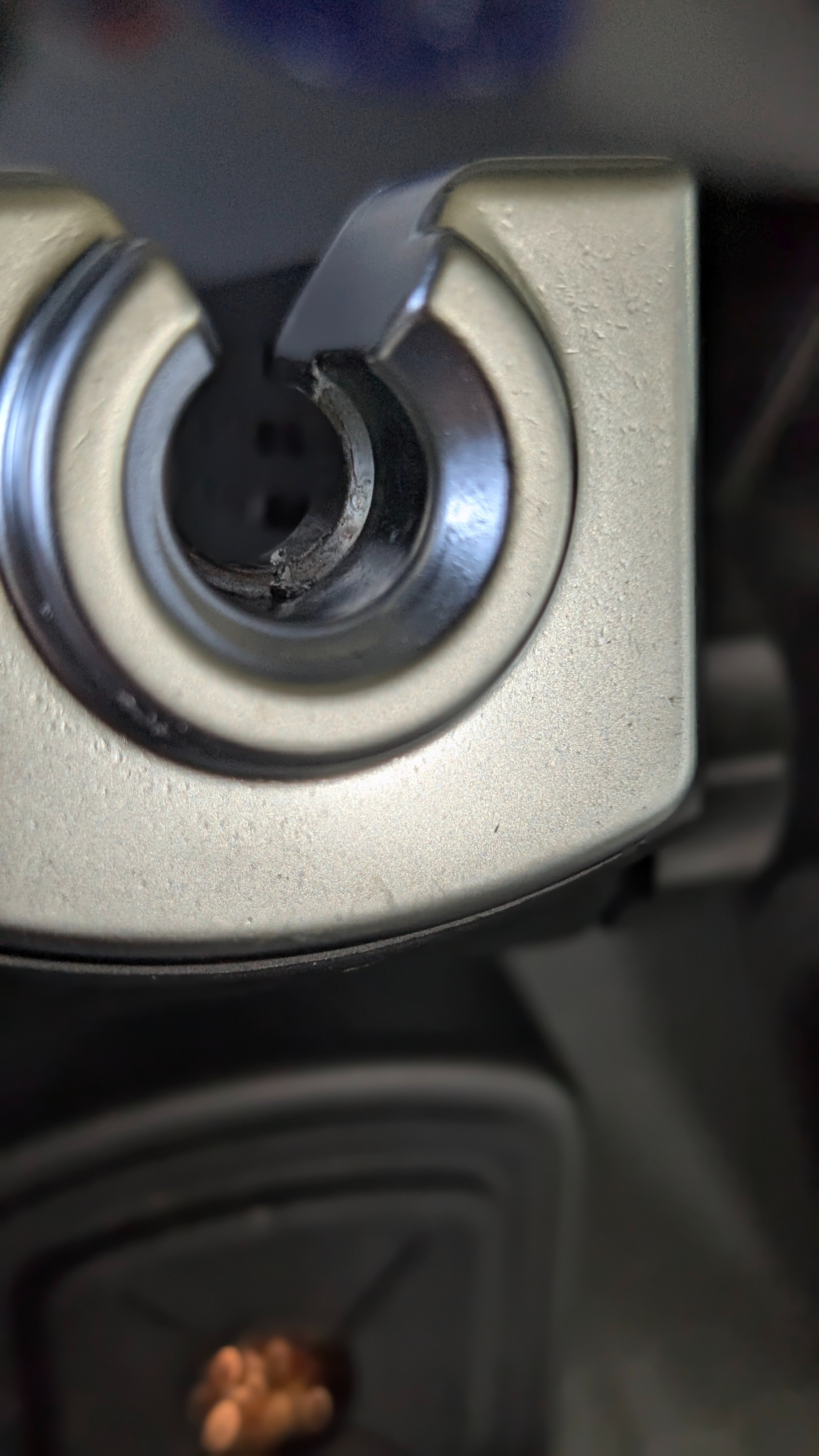

İlk aldığından beri sanırım tanımama sorunu vardı, acaba ürün kırık mı geldi ya da sonradan mı oldu ?
İlk geldiğinde kırıktır. Çünkü ben hiç sağını solunu kurcalamadım. Hep uca bahane buldum. Ancak bu gün detaylı bakınca fark ettim kırık olduğunu.

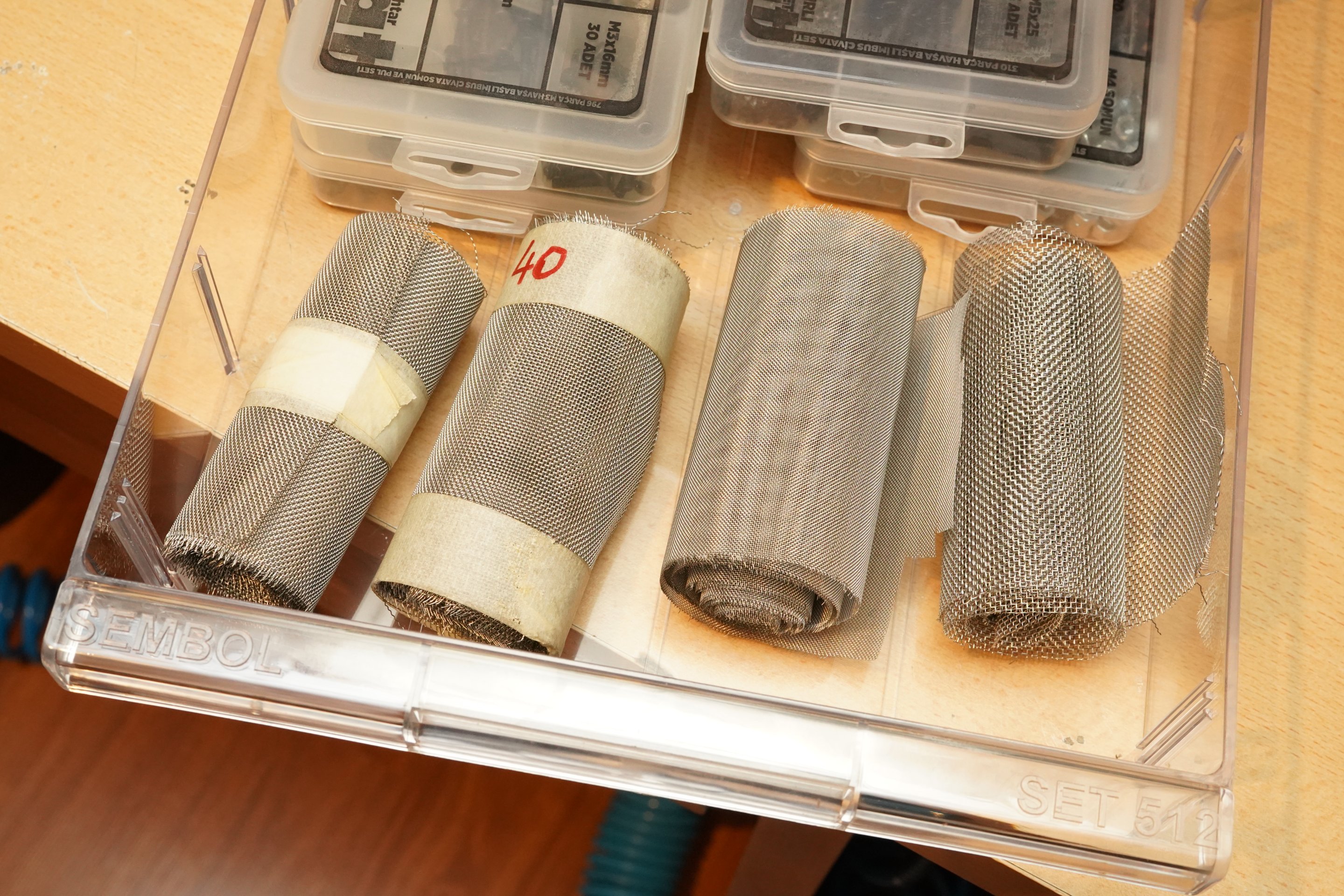

İnce tel ızgara al değişik ölçülerde, sonra da havya ile yerine erit, tamir edilir o. Böyle ufak tefek arızalar için ben genelde cihazı geri göndermiyorum, çünkü cihazın geri kalan her şeyi çalışıyor, değiştirilen cihazda çalışması gereken şeyler çalışmıyor olabilir.
43730 eklentisine bak
O kırık hiç problem değil abi. Ortadaki boşluğa minnak bir parça sıkıştırdım oldu bitti. Önemli olan havyayı yerine koyunca algılamaması.1-2mm yukarı doğru kaldırınca algılıyor. Yuvaya 1mm bir parça koysam onuda çözücem.
Bu şekilde çeşit çeşit (birkaç farklı sıklıkta) bende epey aradım bir türlü bulamamıştım. Hep tek tip denk geldi. Nereden aldın?
Türkiye'de online bir siteden almıştım ama epey zaman oldu hatırlamıyorum sitenin adını. Bunun asıl madeni Perşembe pazarındaki bir dükkan. Adamın tek sattığı ürün böyle ızgaralar :)

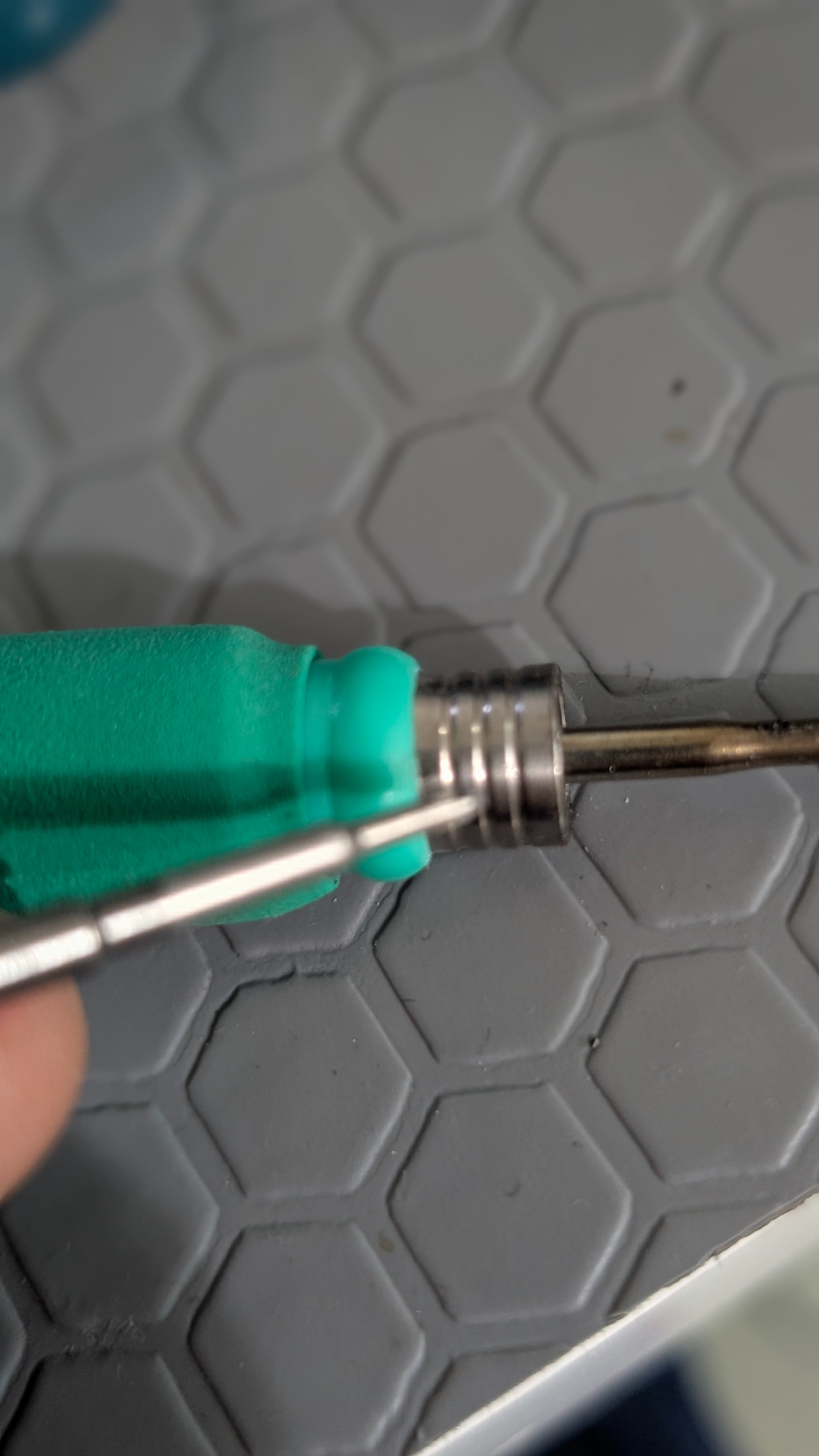

@gumush bir şey soracağım. Kolları yerine koyduğunda algılama problemi yaşıyor musun hiç?
Yani her seferinde olmasa da arada bir kolu görmediği oluyor mu?
Uç kaynakli olabilir önce kol un uç kısmındaki bilezige benzeyen bölümü iyice temizleyin ve oturduğu yuvayı temizleyin yüksek ihtimal bunlarindeneyin sorununuz düzelecek
Bu bölümleri temizleyin genelde buradan yapar
