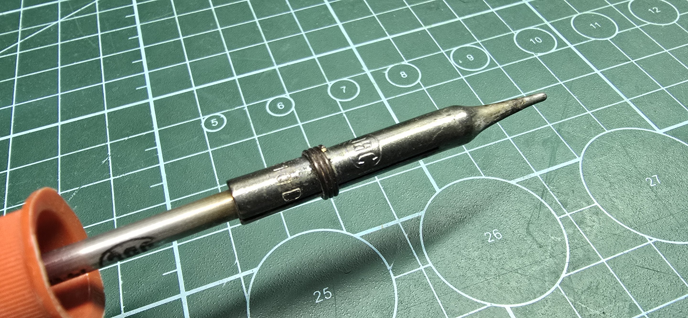

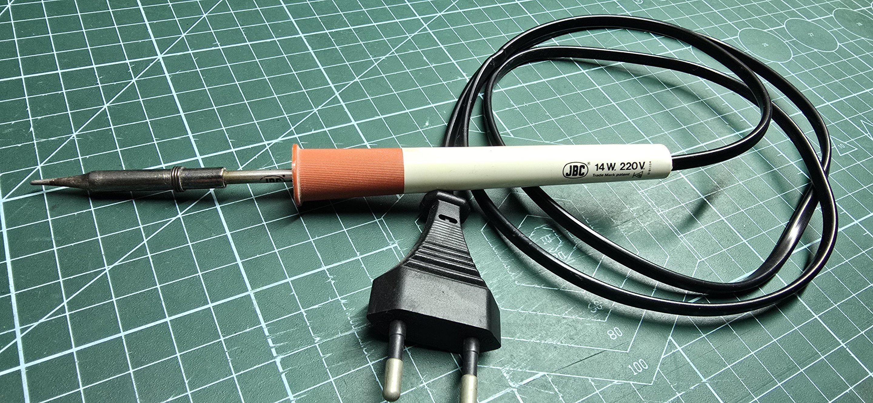

Bende JBC CD-2BQF var. Bu cihazlarda herhangi bir ucun 5-10 kullanımda bozulması olağan değildir. Bozulduğunda aldığın yerle iletişime geçseydin, bir çözüm geliştirilirdi. Sonuçta bahsi geçen paraları bu güvencelere veriyoruz, 3-5 gram metala değil. Bu noktada neden satıcıyla iletişime geçmediğine anlam veremedim.
Şahsen, orijinal ekipmanları kullanmayı tercih ediyorum. Hatta bir ara şuna bile farklı uçlar ve yedek rezistans almayı düşünüyorum.

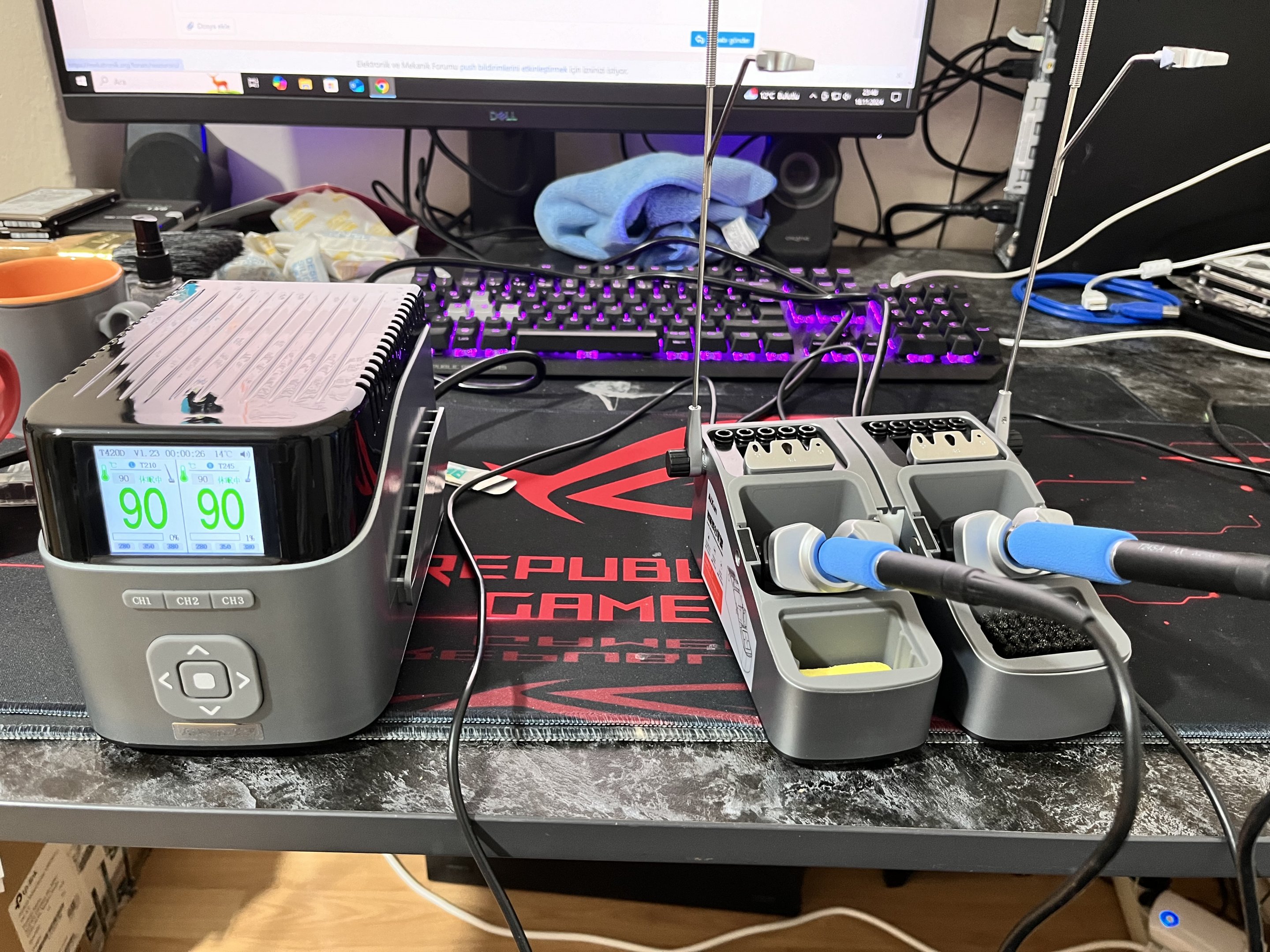

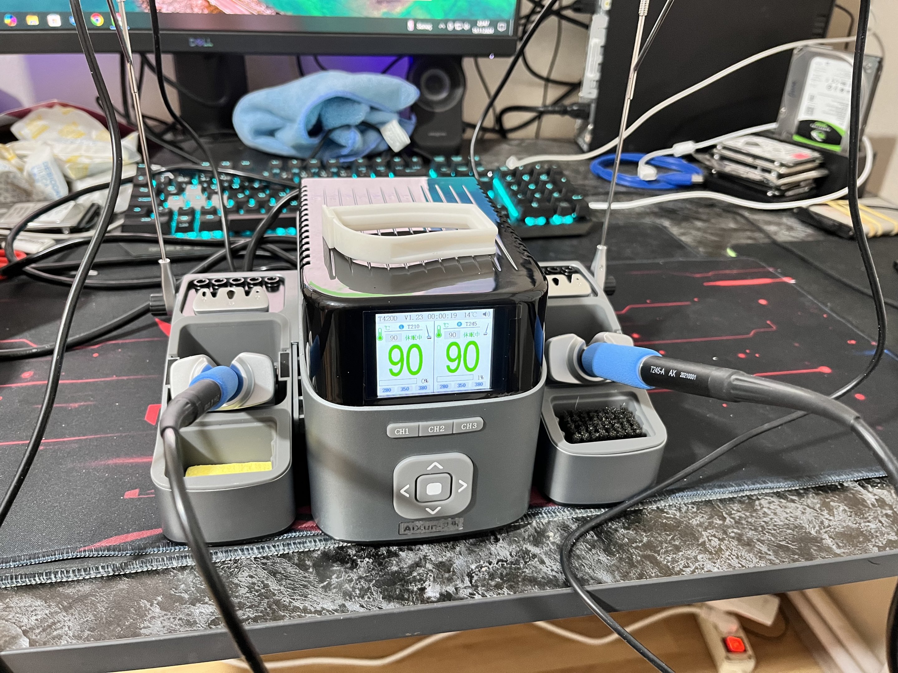

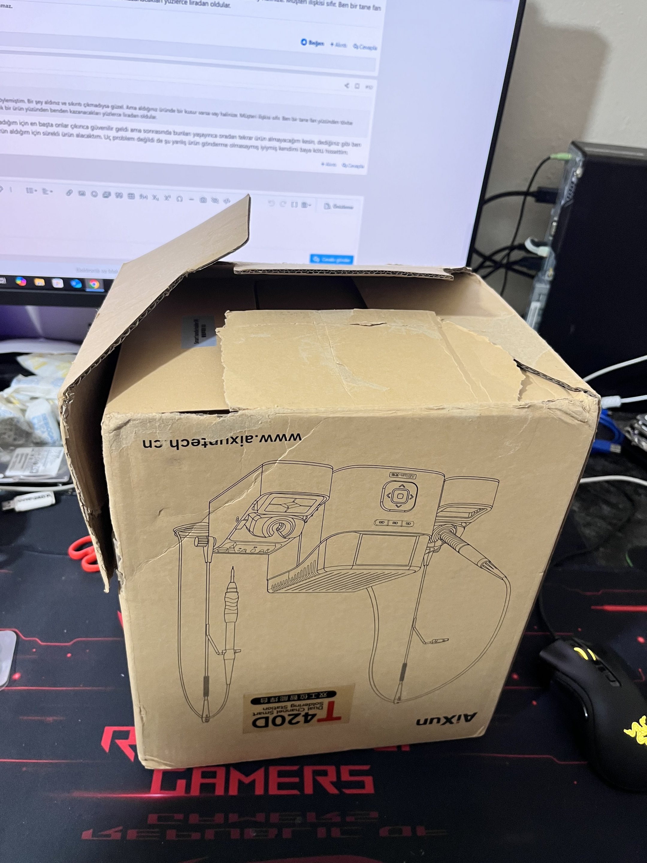

Jbc nin yanına aldık bakalım, şimdilik bir sorun yok gibi yazılım versiyonu 1.23, sizinkinden ufak tefek farklılıkları var gibi görünüyor. Yanında ekstra uç istemiştim bizim kutuyu da altından patlatıp içine koymuşlar. :)
3 kanal düğmesi var, 3 tane kalem mi takılabiliyor?

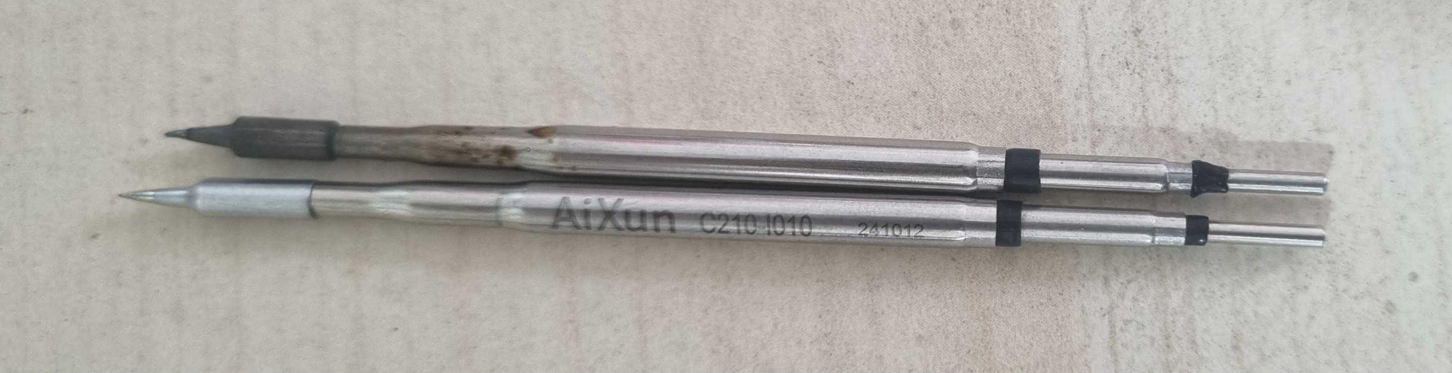

Dün orjinal Aixun uç elime ulaştı. Taktım cihaza ama algılama problemi devam ediyor. Uçtan kaynaklı değilmiş olay. Müsait bir zaman da detaylı bakacağım. Kol yuvasında dururken 1-2mm kadar yukarı kaldırırsam algılıyor kolu. Yani kol yuvasında bir anormallik var gibi görünüyor.
Sorun uç kaynaklı olmadığına göre şöyle de bir yorum yapayım.
GVM Marka ucu uzun süredir kullanıyorum. Gayet sağlam, dayanıklı ve kullanışlı. Görünüşe göre Aixun ile de gayet uyumlu. Almak isteyene tavsiye olunur.

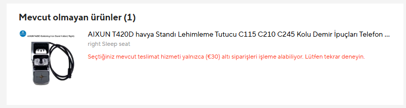

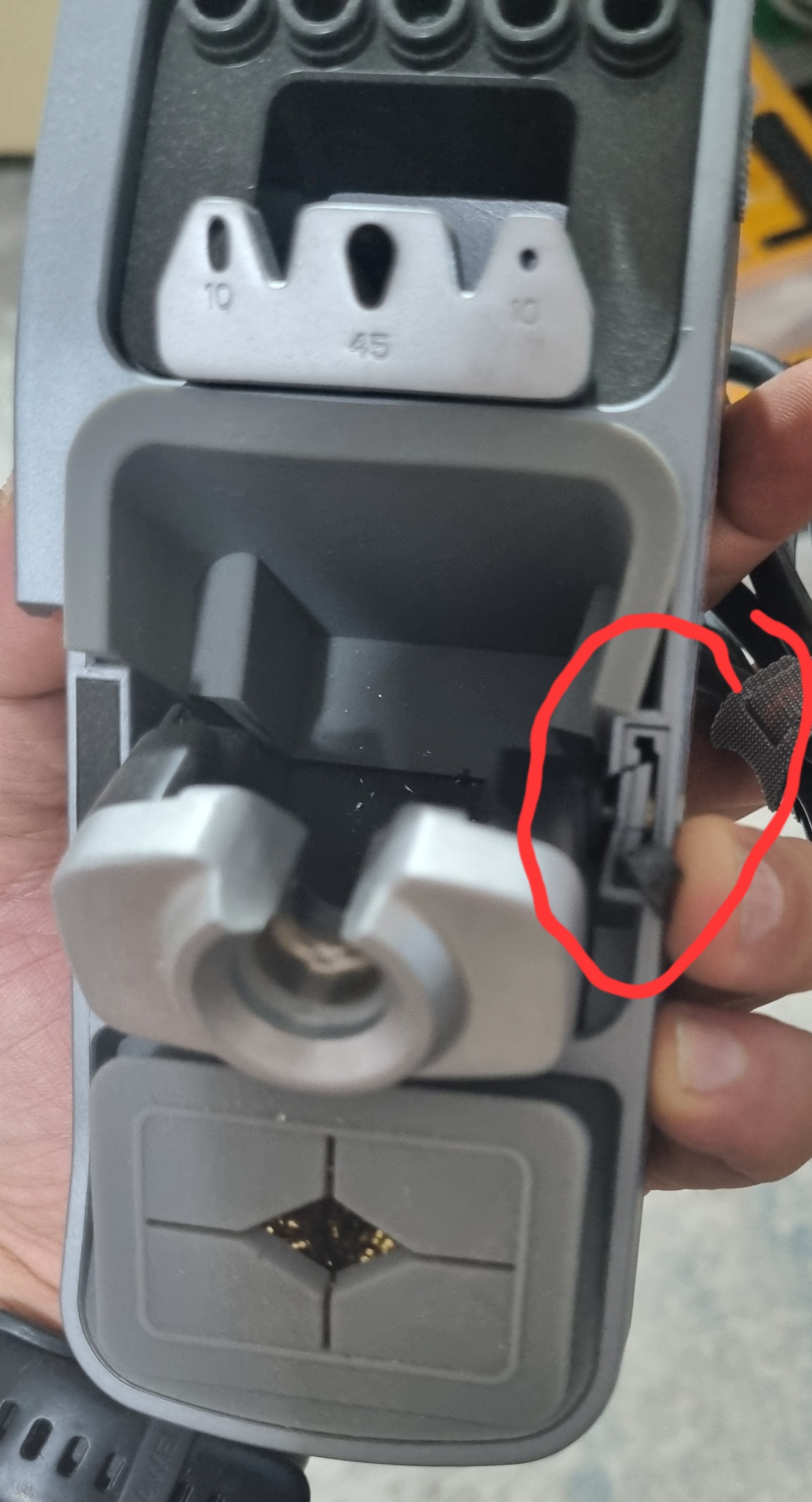

İstasyonu biraz kurcalayınca vidanın çok sıkıldığını ve kırıldığını fark ettim. Vida yerinde sabitlenmiş, çıkmıyor. Daha fazla zarar vermemek adına sökmeye uğraşmadım. Aliexpress de yedeğini buldum ama sipariş vermeye kalktığımda 30€'yu geçtiği için alamıyorum. Şimdi de bu çıkmış. Her gün yeni bir şey çıkıyor.
Adama yazacağım 30€'yu geçmeyecek şekilde kupon tanımlar mısınız diye. Muhtemelen tanımlamayacak çünkü vergi hariç 30€ bu. Vergiyle beraber 40-50€ olur bu. Son çare satıcı ile anlaşıp 2 ayrı 30€ altı sipariş vermek olacak sanırım.

İlk aldığından beri sanırım tanımama sorunu vardı, acaba ürün kırık mı geldi ya da sonradan mı oldu ?
