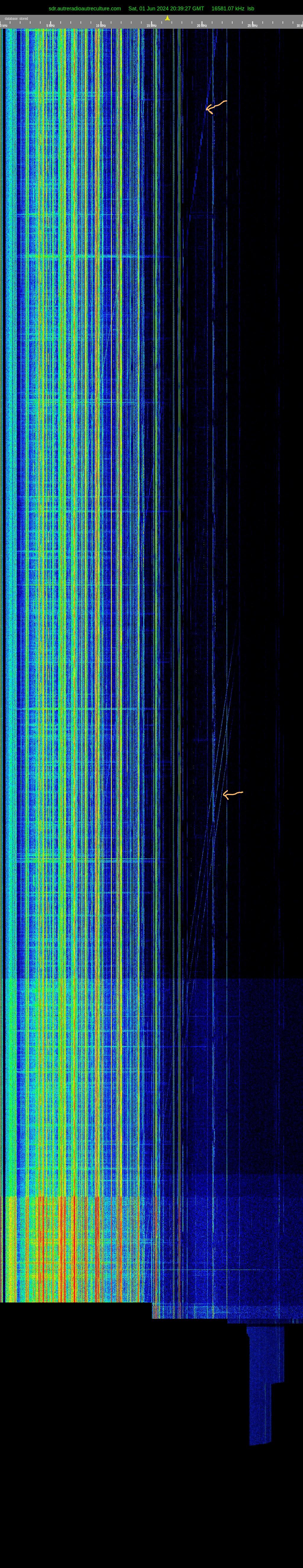

Bu çapraz tarama çizgilerinin kaynağı ne acaba?
O çapraz çizgi bilinçli olarak bir verici kişi ya da kurum tarafından da yapılabilir.
Ama çok amaçsızca olur bir de muhtemelen yönetmeliğe de uymadan spektrumu meşgul etmiş oluyor.
Benim aklıma gelen asıl senaryo şöyle, normalde duyamadığınız bir sinyal kaynağı bir anda siz ve vericinin arasından geçen bir cisim üzerinden sekiyor. Bu olurken de uçan cisim hareket ettiği için doppler efekti ile duyulan sinyalin frekansı da kayarak geliyor.
Bu dediğim yöntem bilinçli olarak yapıldığında bu sisteme pasif radar deniyor. Etraftaki radyo istasyonu gibi şeyleri referans verici olarak kabul edip sadece dinleme yaparak cisim algılayabiliyorlar.
Sizin sorunuzun cevabı yukarıda yazdığım durumlar dışında da bir şey olabilir ama kesin olarak şudur diyemiyorum.
Bu sekiller karadenizin dibinden, dunyanin tum denizlerinde var bu sekiller, acayip yorumlarda bulunmuslar bunun icin, ama bu anlasiliyor ki, yer alti seklini cizen gemilerin sonar dalga sekilleri. :gulus2:
deneyci abinin gonderdigi resimdeki de sanki boyle bilindik bir sey, cunku 2 farkli sekil vardi birbirine parelel,
