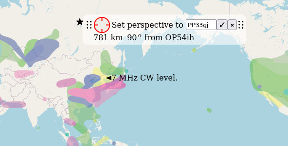

@deneyci abi , boyle bir sey gordun mu hic? nedir bu, bunu ogrenmek lazim. PP33gj sanki koordinat gosterimin baska tur u

Ama haritada işaretleme yapıyorum hep gündüz saatlerine denk geliyor. :)

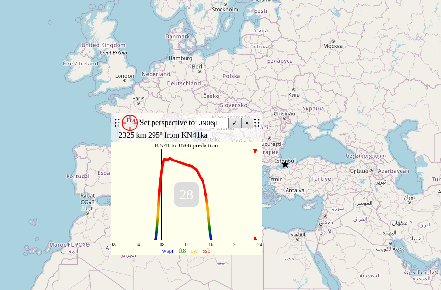

39016 eklentisine bak

Gece hiç gitmiyor sinyal. 2000-3000 km ötesi maksimum oluyor haritaya göre.
