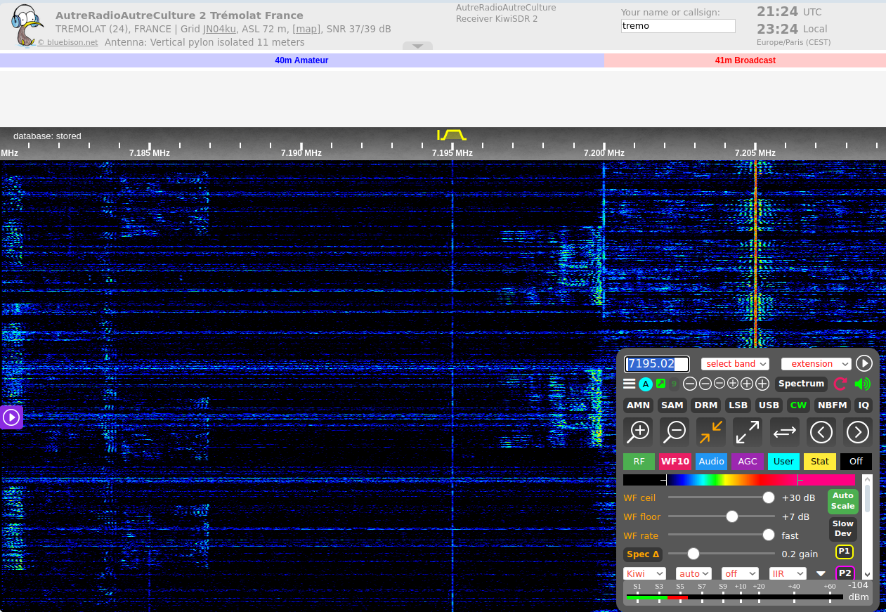

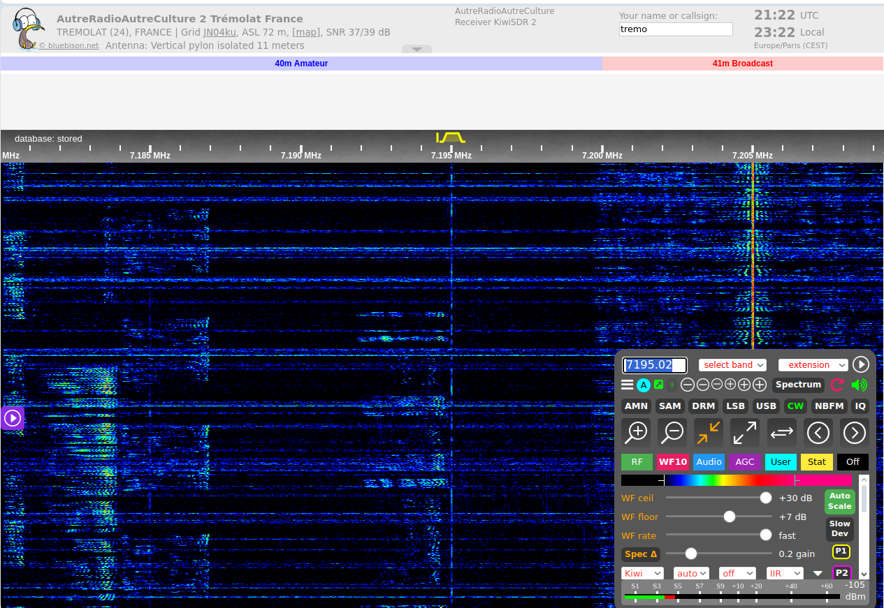

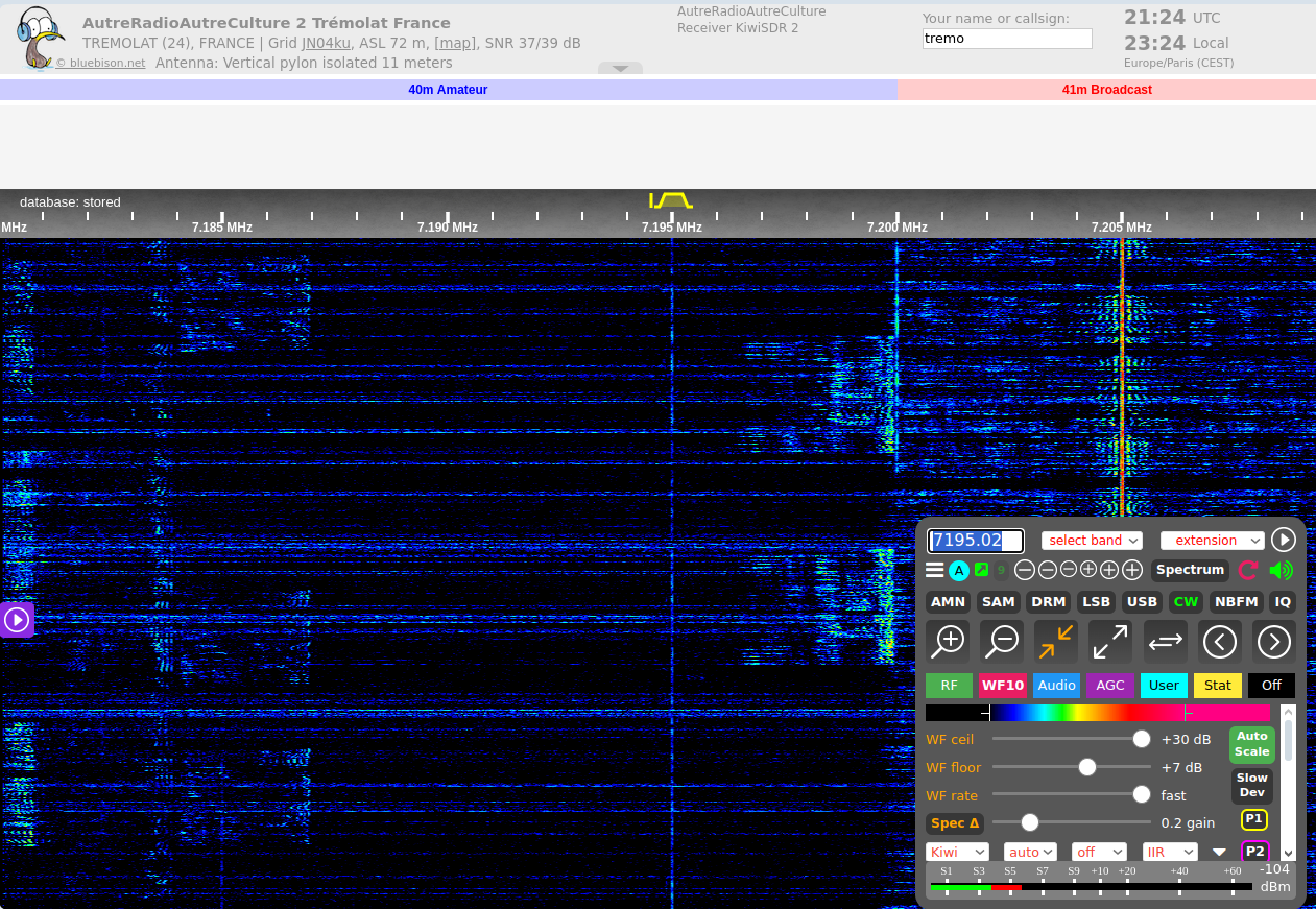

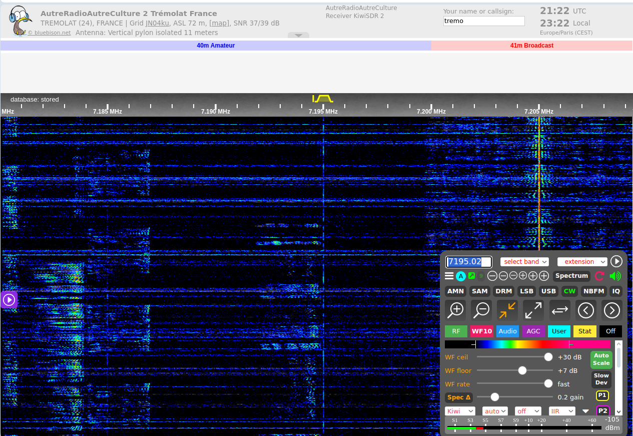

Evdeki vericimde duz cizgi cikiyor dedin. O nasil oluyor?
örnek resim atayım.
7200 khz deki sen olabilirsin. kesik kesik çıkıyor.
7195khz dede var ince çizgi.
kesik kesik geniş olanlar telsiz konuşmaları.
Kırmızı olan yerdeki 41 m yeri radyo yayınları için.
Yok ben de arada bir 7200 de bir seyler goruyorum. Poweri kestigimde ben olmadigimi anliyorum.
