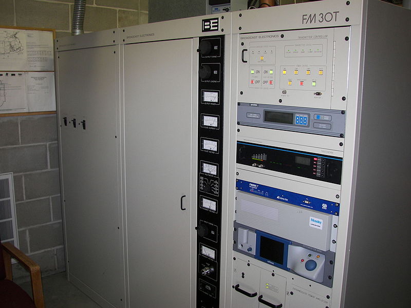

İstanbul Fm ve Radyo34 için 2 adet 30Kw kurmuştuk.60kw kombaynerı vinçle getirip koymuştuk.antenleri 100kw jampro kule yaklaşık 100mt idi...Kabloyu anlatmam gerek yok herhalde...Kablonun içerisinden kompresör ile azot gazı basılıyordu.İçeride nem yapmasın diye.Nem olursa kablo yüksek gerilimden havaya uçuyordu..

vericiler tüplü müydü ?

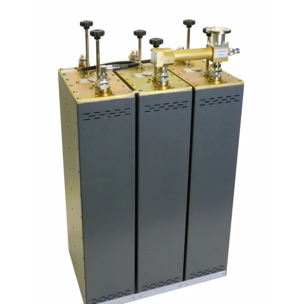

şöyle koaksiyal filtreler var, içinde bizim bildiğimiz manada bir eleman yok. kaviteler var ve içindeki boşlukların
kapasitansı-endüktansı ile filtre yapıyor. 5-10 kw gibi güçlerde çalışabilir.
daha ilginci bu filtrelerin kaybı çok az 10kw filtreye 100nW veriyorsun ve çıkışta sinyali çok az kayıpla ölçebiliyorsun.
bu filtrelerin kaybının çok az olması aslında bir gereklilik. enerjinin bir yere gitmesi lazım, aksi halde o kadar büyük güçler geçerken çok ısınırdı.
Vakum tüplüdür muhtemelen, ben cihazın soğutma sistemini de merak ettim. Ciddi ısı açığa çıkıyor olmalı.
Trifaze blower fan vardı.O kadar güćlüydüki odanın kapılarını vakumluyordu.Extrada duvar tipi 4 adet klima 48000btu sürekli ćalısir vaziyetteydi.Ariza durumunda enerjiyi kesip arka kapakları actiginiz zaman off line switchleri devreye girer yüksek gerilimi bosaltmak ićin toprağa bağlı deşarj çubuķlarını kaviteye vs saga sola değdirirdik.Sonucta lambanın plate voltajı 10kw civarındadır.
