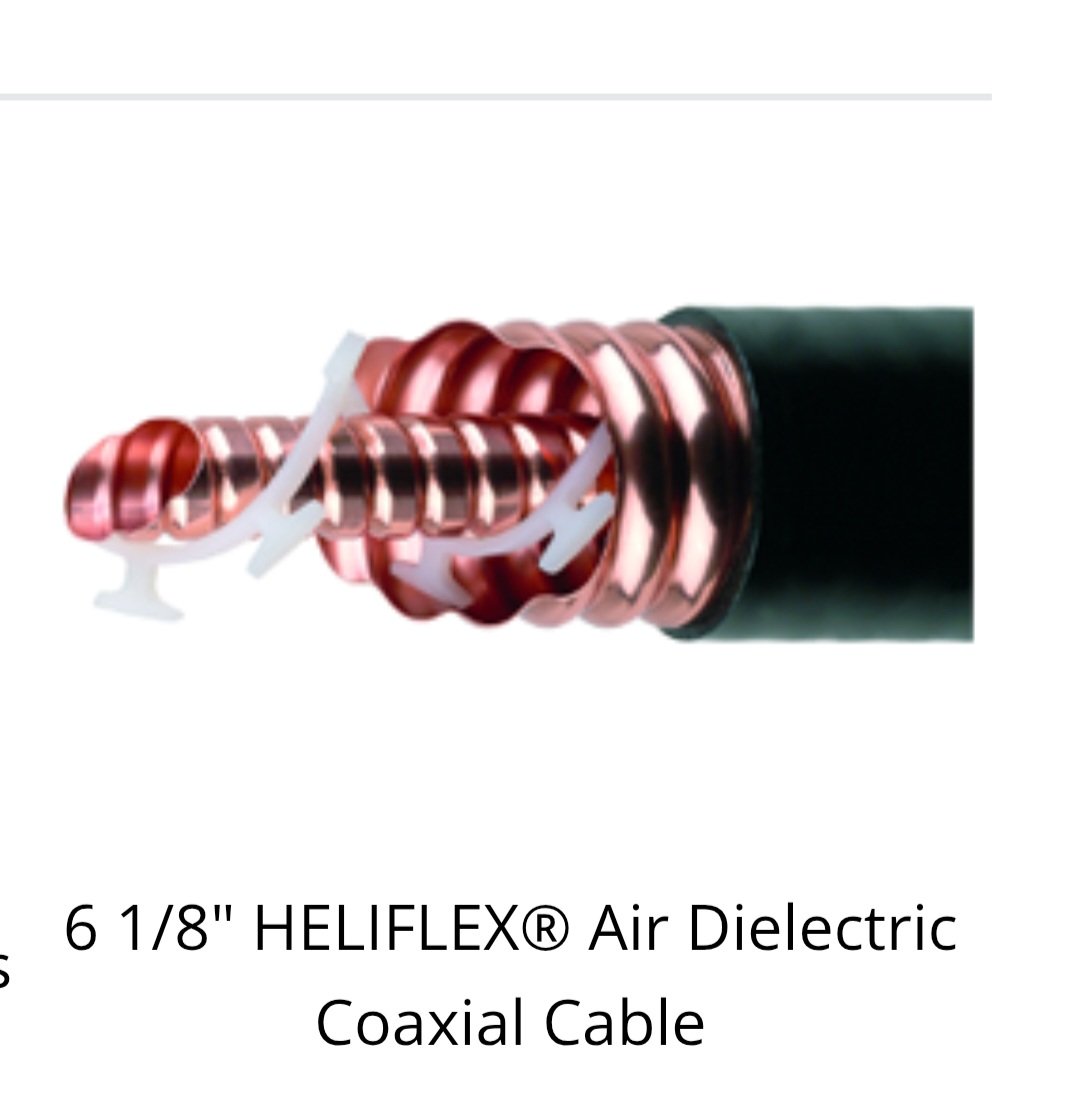

Trifaze blower fan vardı.O kadar güćlüydüki odanın kapılarını vakumluyordu.Extrada duvar tipi 4 adet klima 48000btu sürekli ćalısir vaziyetteydi.Ariza durumunda enerjiyi kesip arka kapakları actiginiz zaman off line switchleri devreye girer yüksek gerilimi bosaltmak ićin toprağa bağlı deşarj çubuķlarını kaviteye vs saga sola değdirirdik.Sonucta lambanın plate voltajı 10kw civarındadır.
Teşekkür ederim. Daha önce buhar soğutmalı bir sistem görmüştüm. Yıllar oldu tabii.
Kabloda da azot kullanıldığını ifade etmiştiniz. Aklıma kısa, orta, uzun dalga vericiler geldi. Onlarda da sistem böyle midir?
Bir iş ićin Ankara TRT ye gitmiştim bir dönemler deposunu görmek kısmet olmuştu.O sıralarda kısa dalga vericileri sökülüyorlarmış.Lambaları görünce hayrete düştüm 4cx25000a yanlarında konserve kutusu gibi kalmiştı.Büyük bir ihtimal ile azot gazı basıliyordur.Kullanılan kablolar hava aralıklıdır.

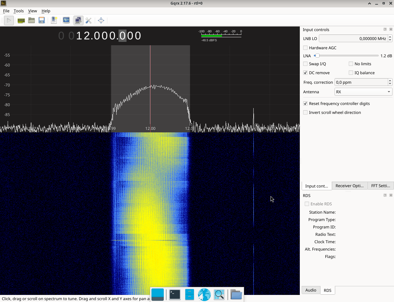

@TA3UIS rtlsdr v4 blog ile bunu kaydettim.
Bu güçlü vericinin kaynağını merak ediyorum. Bana çok yakın bir yerde. :)
Evdeki küçük radyoyu açıncada duyuyorum.

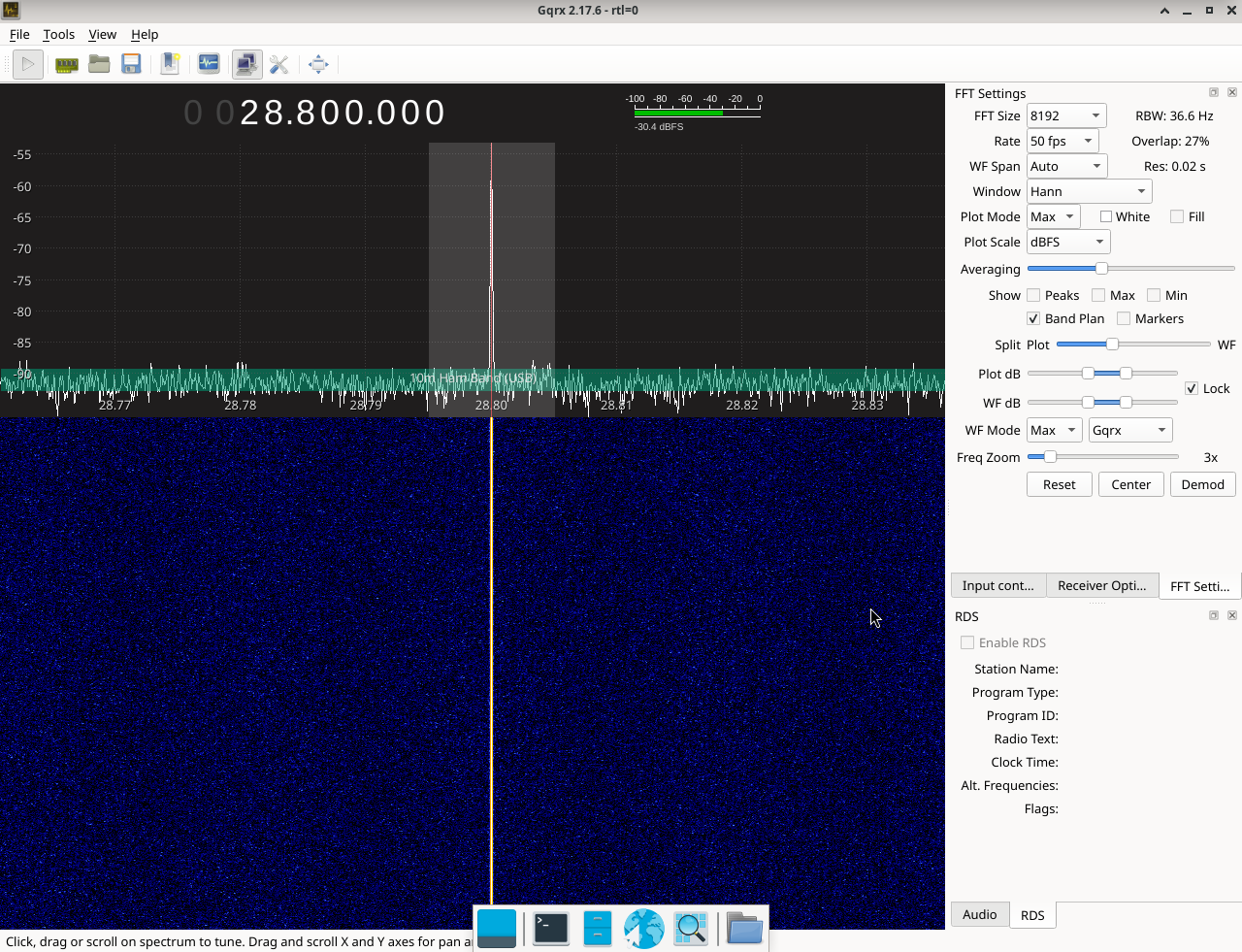

Birde bu sdr kendi osilatör frekansında 28.8 MHZ frekansında yayın yapıyor.
28.8 MHZ ile 88 MHZ arasında hayali FM istasyonları var. Ve aşırı gürültü üretiyor.
Antene FM filtresi koymam lazım.

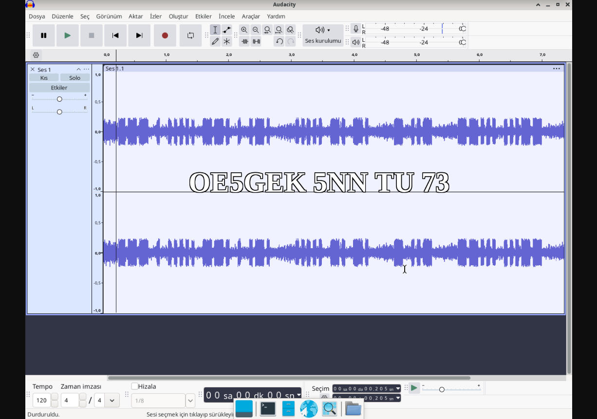

Amatör telsizcileri dinliyorum. :)
Bilgisayar ile mors kodu gönderirlerse çok hızlı olduğu için anlamıyorum.
Audiocity ile kaydedince çözebiliyorum sadece. :)
Kod çevirici program lazım.
Programlama bilsem kendim yazacağım. :)
Bir zamanlar meraktan mors kodundan metine ve metinden mors koduna çevirecek şekilde yazmıştım, çalışıp çalışmadığını denedim mi emin değilim, şimdi ise python yüklü olmadığı için deneyemiyorum, deneyip siz sonucu paylaşırsınız :D :

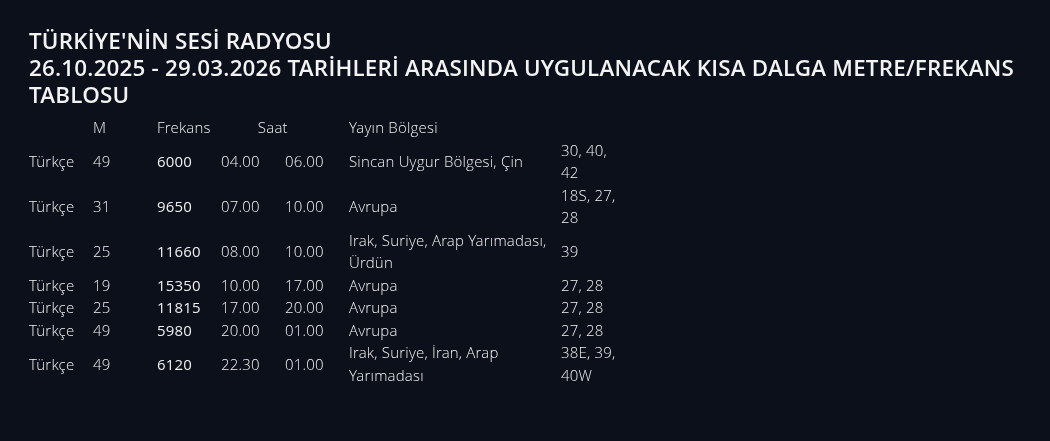

Türkiyenin sesi radyosunu marmara bölgesinde dinleyemiyorum. Anten boyu 8 metre.
Ankarada antensiz çalışması lazım. :)
Burada gücü 500Kw olduğu yazılı.
5980 Khz yayın yapanın sesi çok az.
6120 Khz yayın yapanı ise hiç duymuyorum. :)
