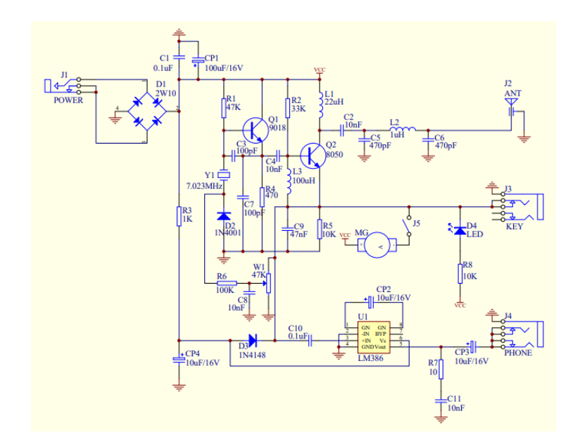

aslında pixie qrp isimli 40 metre çalışan ve şeması çok basit bir alıcı verici var. içinde stm32 yok ama birşeyler denemek için güzel.
tüm şema bu kadar 40 metre bandı hem alıcı hem de verici:

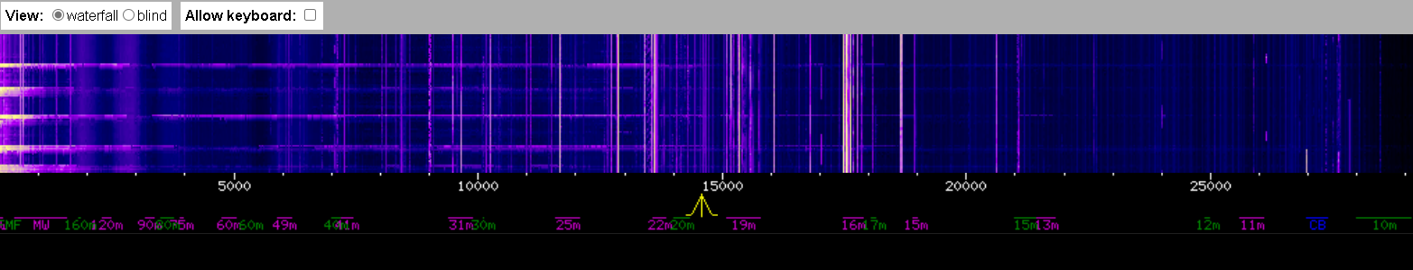

Mesela 7.2Mhz sinyalimi 1sn araliklarla acip kapadigimda verdiginiz linkte yukaridaki ekran goruntusunde 7.2Mhz lik kisimda 1sn araliklarla renk degisimi (cizgi olusup olusmadigina bakacagim) degil mi?

Ben bu vericilerin çıkış katlarının güç hesabı nasıl yapılıyor anlamıyorum.
Bunun emiterinde direnç yok gene.
Adam 1 k direnç bağlamış.9-12 volt ile 1 watt- 5watt çıkış yaptığını iddia ediyor. :)

Mesela 7.2Mhz sinyalimi 1sn araliklarla acip kapadigimda verdiginiz linkte yukaridaki ekran goruntusunde 7.2Mhz lik kisimda 1sn araliklarla renk degisimi (cizgi oolusup olusmadigina bakacagim) degil mi?
doğru ama gözle fark etmek güç olabilir bu yüzden alıcıyı cw moduna alıp o bölgeye zoom yaparak takip etmek gerek. çünkü hem alıcı hem de vericideki ufak kayıklıklar nedeniyle sinyal birkaçyüz hz kayabilir.

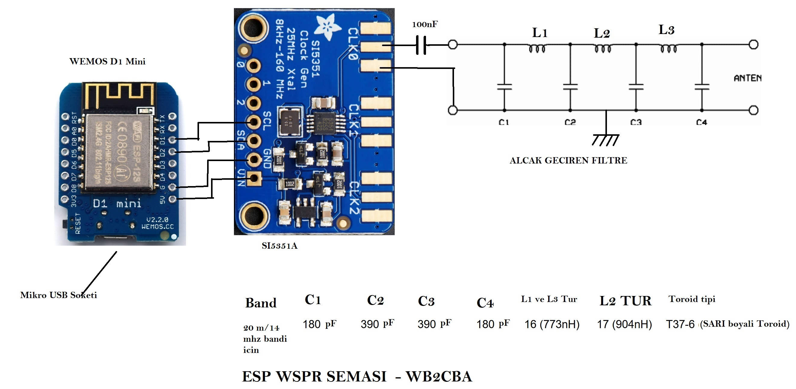

şu yazıda wspr detaylarını güzel anlatmış sistem buradaki gibi olacak ama 7mhz tonu si5351 değil stm32 veya kristal üretecek.
emiterinde 47nf var. o frekanslarda nerdeyse kısa devre. yanılmıyorsam bunun çıkış katı zaten class E gibi çalışıyor. ama 5w çıkamaz 1-1.5w belki olabilir.
Şemada olan mg nedir?
Birde mors alfabesi gönderirken 500hz civarında ses module edip göndermek gerekiyor.
Modulesiz vericiyi alıcı ile dinleyince sessizlik oluyor sadece.
Normalde var olan gürültü bile kayboluyor. :)
mg buzzer. maniple ile gönderme yaparken duyman için. şemayı tam incelemedim ama bir şekilde o modulasyonu da yapıyordur mutlaka. çünkü çalışan çok örnek var.

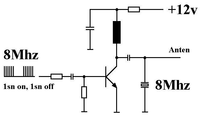

Denemeyi 7.2Mhz ile yapacagim ve cikisa xtal baglamayacagim. Elimdeki BC237 transistor bile bu frekansda calisir.
Devre basit bir C sinifi amplifikatorden ibaret. Cikisa akort bobin ve kondansatorleri eklemek isterdim fakat ugrasmak istemiyorum. Gerekirse transistoru degistirip besleme voltajini 30 volta kadar cikartirim.
Duty degerini degisitirip transistoru isitmayacak max akim akisini saglayacak degerleri de belirleyecegim.

http://sdr.autreradioautreculture.com:8074/?f=7039.35usbz14
Bu bağlantıya gir rastgele isim yaz ilk kutucuğa.
İşaretli olan yerleri resimdeki gibi seç.
10 mw yazıyor en düşük güç.
100mw ile 200 mw sorunsuz gidiyor.
