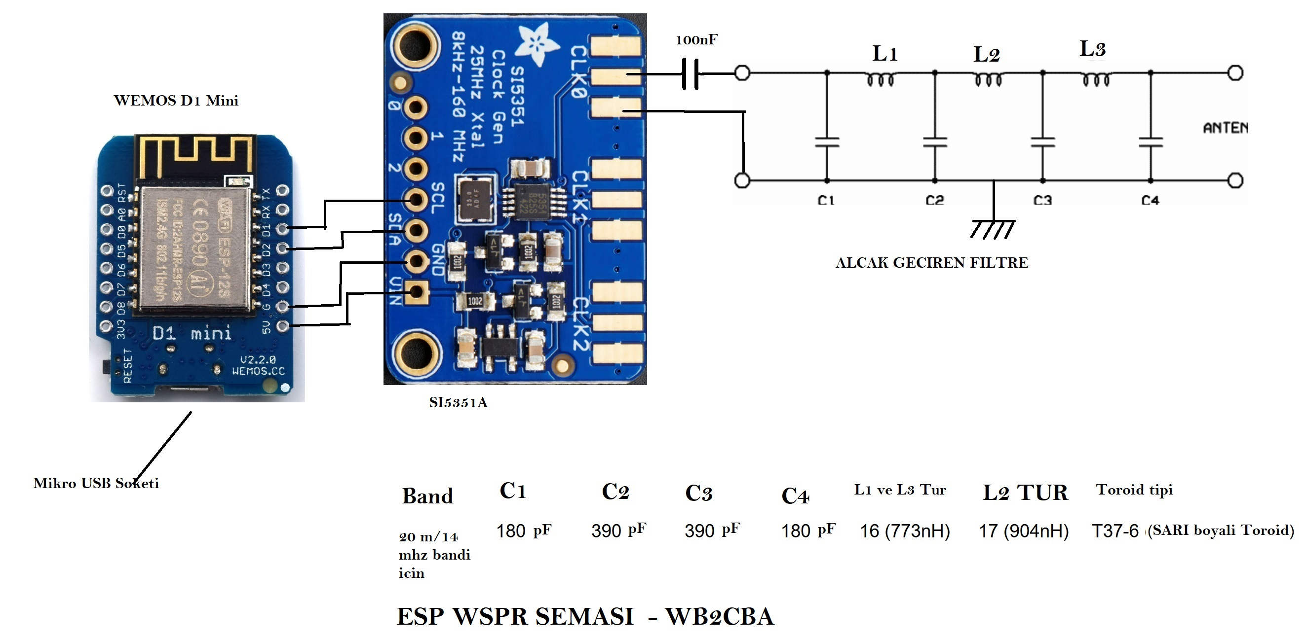

Dolayisi ile cikis filitrelerine falan kafa yormaya gerek yok bes on dakikaligina deneme icin mahalleyi harmonige bogmakta sakinca yok.
7.2 Mhz 41.6m dalga boyuna denk geliyor. Ceyrek dalga da 10.4m Benim balkona sigiyor. Zaten anten hesap bilgim bunan ibaret. Elimdeki emaye teli de gereyim olsun bitsin. Anteni saldim cayira mevlam kayira.
Hurdalarin arasinda 2SC5122 ve 2SK3446 buldum. Bunlar 7Mhz de belki calisabilir bir deneyecegim. Calisirlarsa voltaji 30v yapabilir ve araya balun ekleyebilirim.

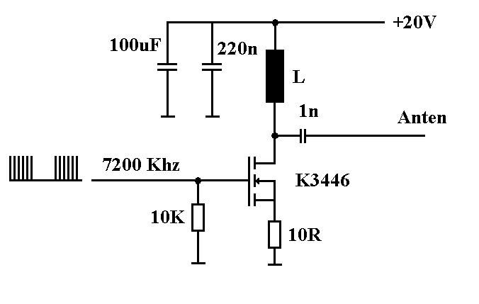

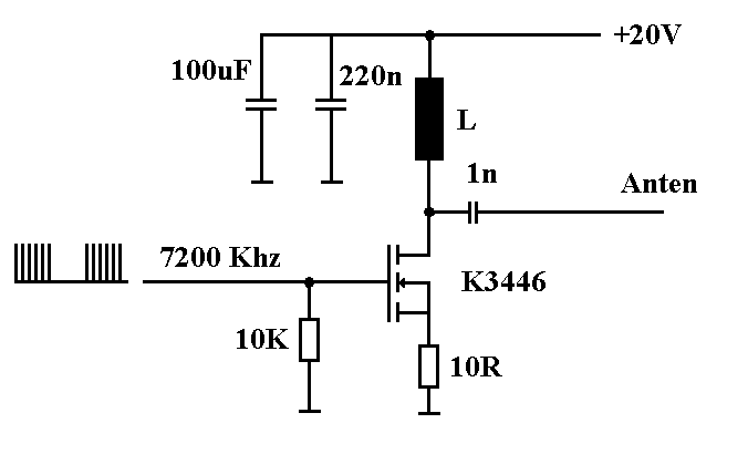

Sok bobinini sokup farkli bir bobin taktim. Degeri hakkinda fikrim yok.
Semam bu.

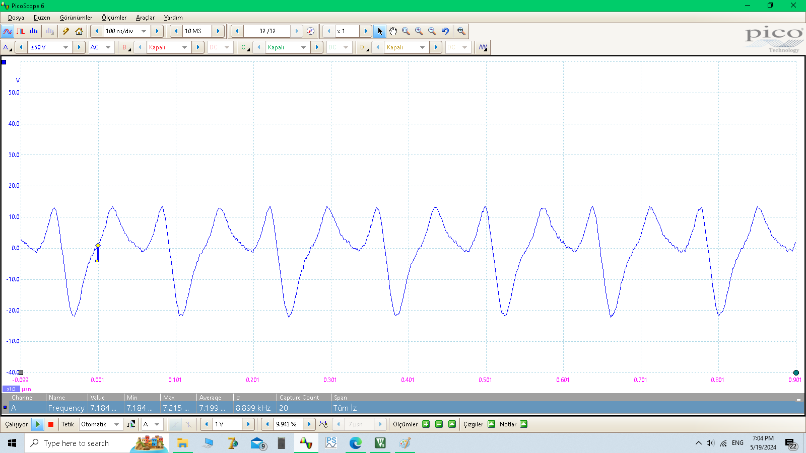

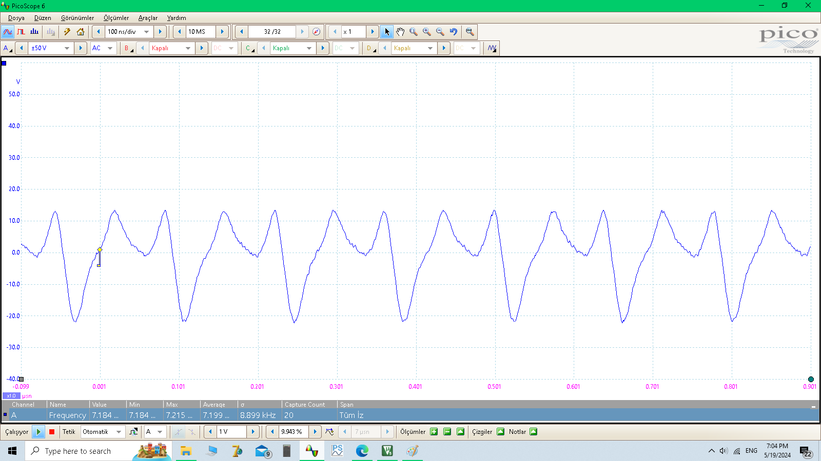

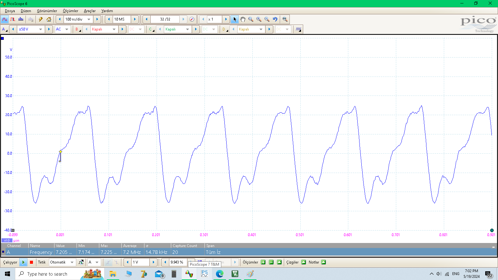

Anten yokken cikistaki sinyalim 50Vpp. Frekans 7.174 Mhz. Cekilen akim 14mA.

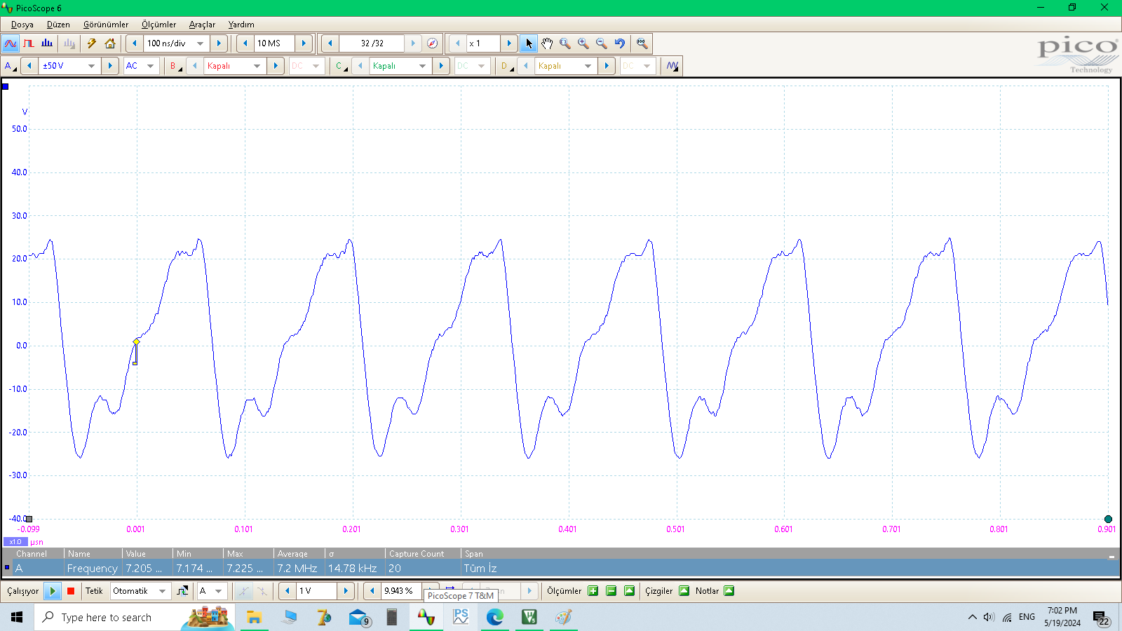

Anteni baglayinca cekilen akim 23mA anten cikisindaki sinyal da asagidaki gibi.
Su anda modulasyon yaptigim icin dit dit dit....................dit dit dit................ scop artik frekans olcemiyor.
Fakat 7200 Khz civarinda olmasi lazimdi.
Su anda 1Khz sinyal gonderdigim icin en bastaki dar band olayindan uzaklastik.

En iyisi bobin yerine direnç koy.
Temiz çıkar çıkışı.
1 k koyarsak ısınır mı acaba?
