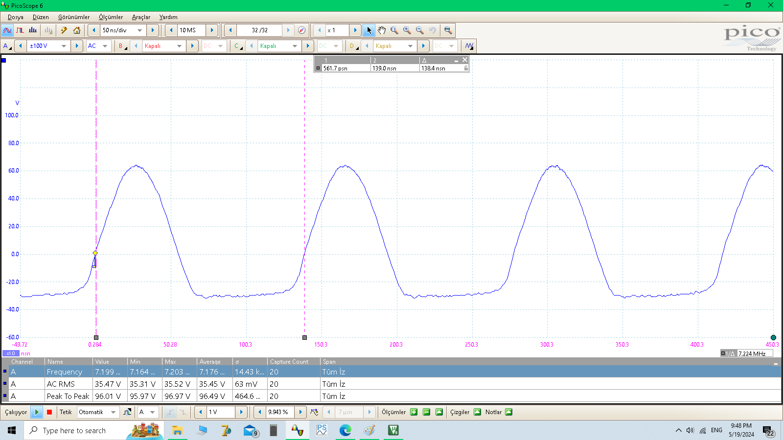

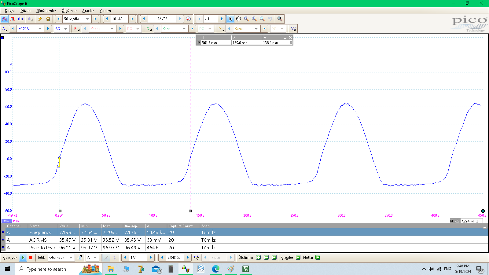

Bu radyo sitesindeki goruntuyu scop ekrani gibi dusunmek istiyorum. Diyelimki benim sinyalimi yolladim.
Ekranda sinyalimin belirmesi kac ms zaman aliyor. Eger bayagi bir gecikme varsa bu is zor.

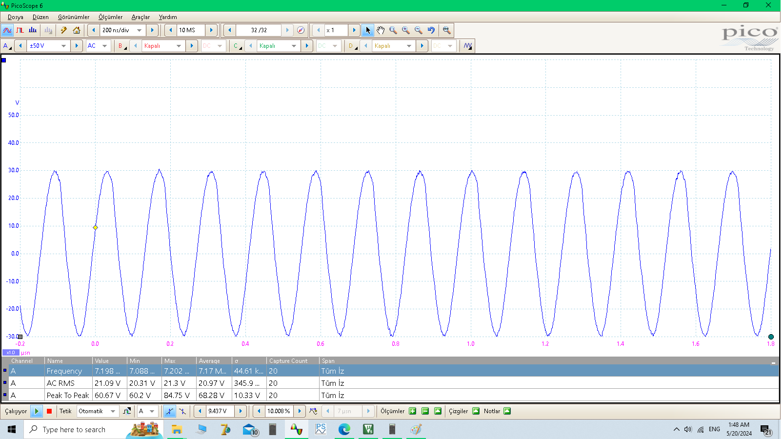

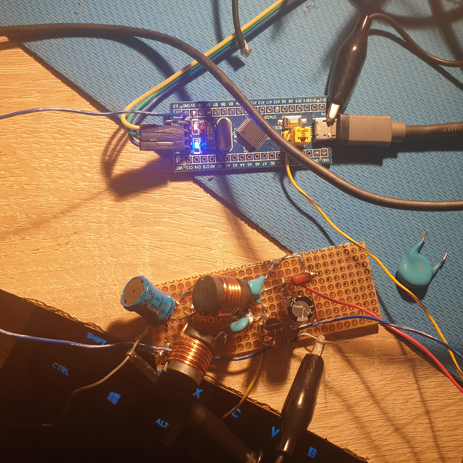

Anteni toparladim. Makaraya sardim. Anten cikisimdaki voltaj pp 90v frekans 7200Khz.
Sanki anteni becerirsek olacak. Anteni acinca genlik pp 30v'a kadar dusuyor. Bunun anlami uzaya yayinim mi var demek yoksa anten cikisindaki kapasitif yuk arttigi icin sinyali mi sonumluyor?
Eger cikisa filtre atsaydik bu genlik bayagi bir duserdi. Gene de fena bir cikis sinyali elde etmedigimi dusunuyorum.
Sanki anteni becerirsek olacak. Anteni acinca genlik pp 30v'a kadar dusuyor. Bunun anlami uzaya yayinim mi var demek yoksa anten cikisindaki kapasitif yuk arttigi icin sinyali mi sonumluyor mu?

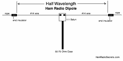

yatay tel antenlere endfed - uçtan beslemeli deniyor. bunlar çeyrek dalga boyunda çalışamıyor bu yüzden yarım dalga yapılmaları lazım. 7mhz bandı için 20.4 metre gibi - 14 mhz bandı için 10.2 metre yeterli.
ancak bu yatay telin ucunda 1:49 veya 1:64 denen balun transformatör de bulunmalı. aksi halde giriş empedansı o kadar yüksek ki enerji anteni süremiyor. en azından 4-5 metrelik bir de counterpoise olması şart.
bir de propagasyona bakmak lazım. yani şu anda atmosferik olarka hangi band hangi bölgelerede aktif. bu da çok önemli
buradan da son 1 saat seçerek kim hangi bandda nereden kendini duyurabilmiş bakabilir.z buna göre bir alıcı sdr hedeflenebilir. ayrıda endfed antenin yönü de sinyalin gideceği yön hakkında etkili olacaktır.

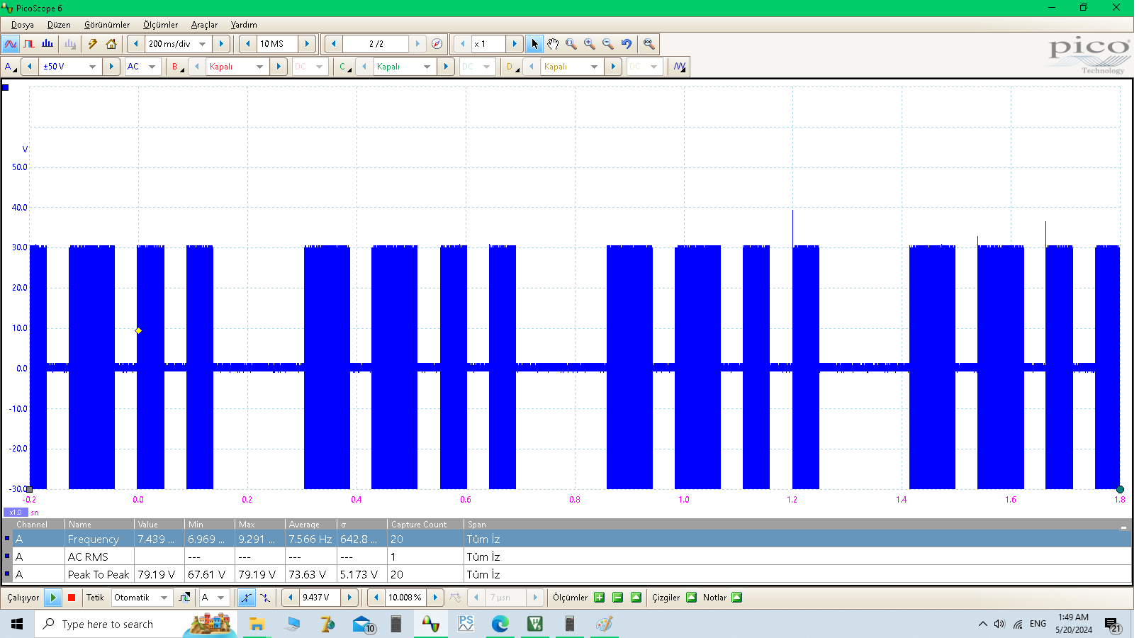

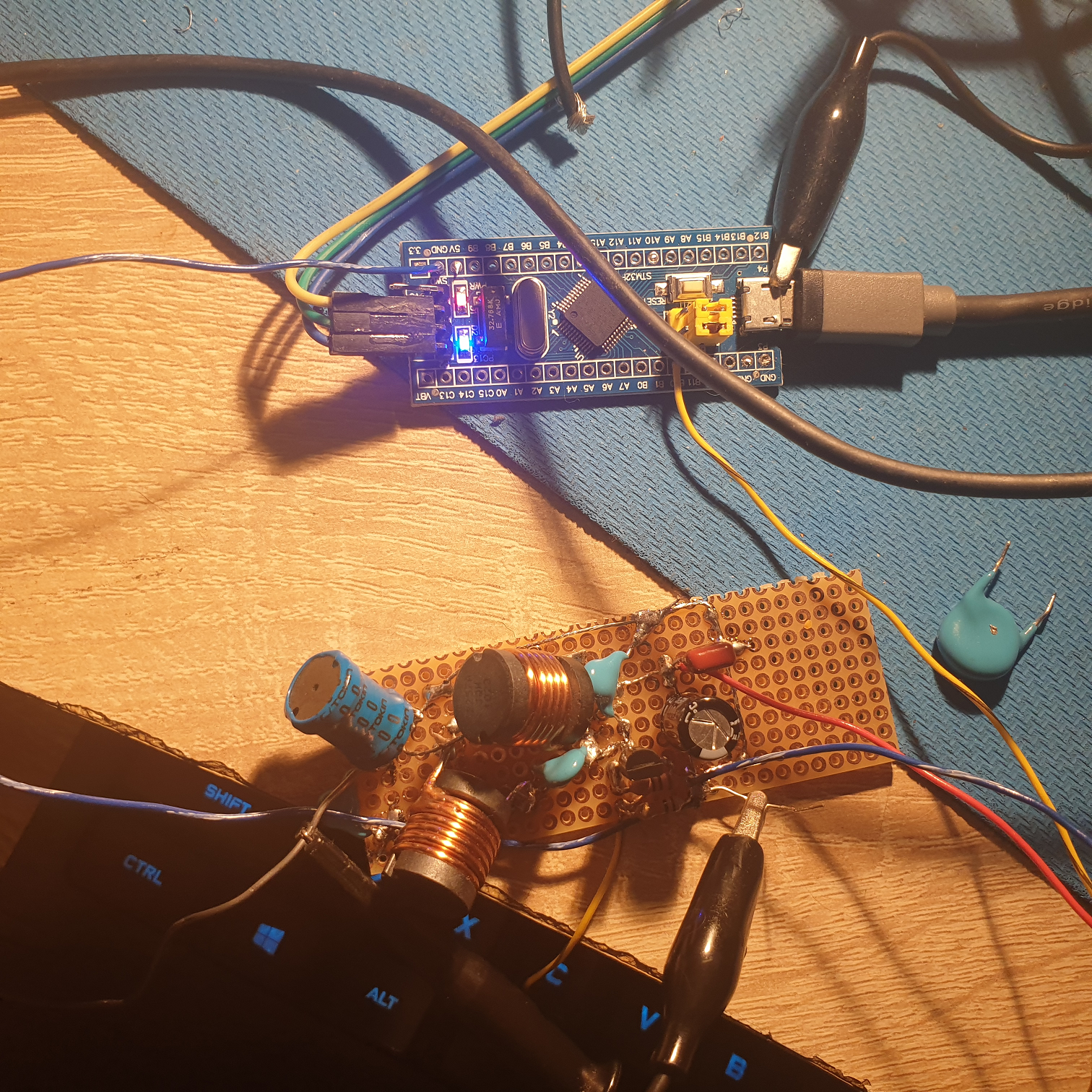

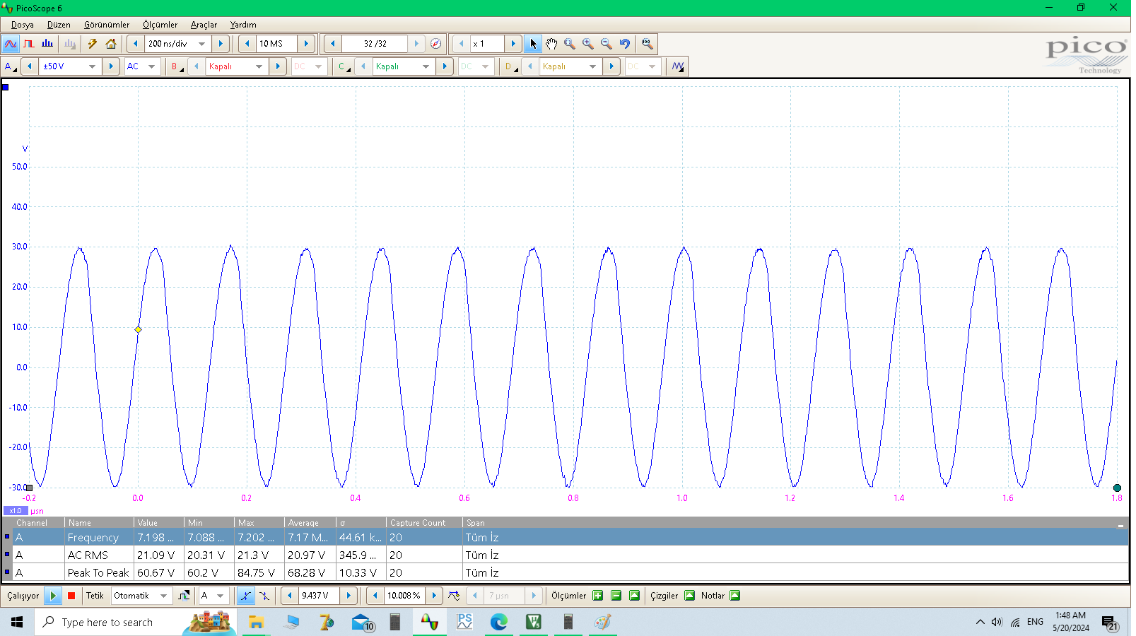

Guc kaynagindan cikma 2 bobin 2 kondansatorle ard arda low pass filitre yaptim cikis sinyalim sinuse iyice benzedi.

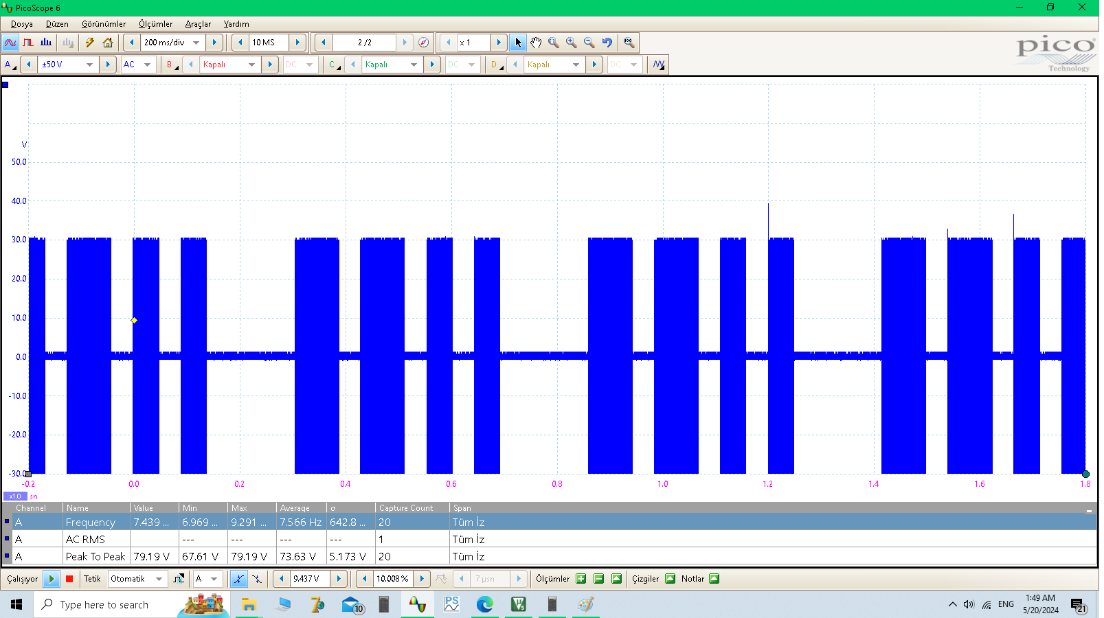

Uzun Uzun Kisa Kisa Bekle seklinde sinyali surekli gonderiyorum.
Ilk basta asagidaki karartili bolgede 1Khz ton frekansi yolluyordum simdi sadece RF i acip kapiyorum.
Tabiki ortalikta yokum hala.
Bu mW cikisla binlerce km ye ulasan adamlar nasil anten kullanmislar belli mi?

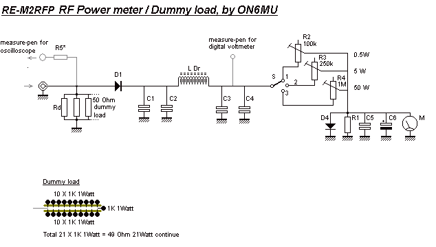

Anten böyle oluyor iki parçalı.
birde anten çıkışında gücü ölçmek için 50 ohm yük bağlıyorlar.
birde böyle bir anten var. :)

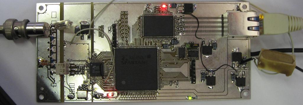

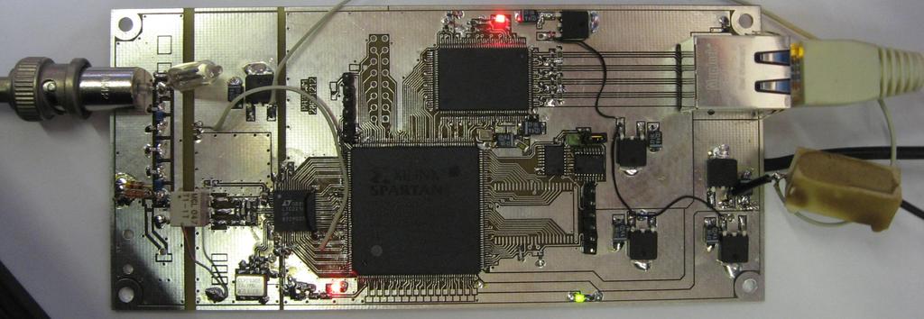

bu alet bir direct conversion alıcı. üzerindeki adc yaklaşık 100mhzde örnek alıyor. bu da 0-30 mhz arasındaki tüm radyo yayınlarını dijital olarak decode edebilmesini sağlıyor. özetle 0-30 mhz arasındaki tüm bilgiyi 100mbitlik bir streame dönüştürüyor.
Ciplak telle yaptigim antenin empedansi dedigin gibi yuksekse bu durumda empedans esitlemek icin bir transformator sarmak gerekecek.
Fakat elimdeki nuvelerin hic birisi bu frekansda ise yaramadi. Zaten nuveleri smps devrelerinden soktugum icin bu frekanslarda ise yaramamasi normal.
Ornegin capi 15mm kadar 1 cm eninde toroidin uzerinde 60 tura yakin sarim var. Bunu dogrudan anten GND arasina takarsam 60v pp sinyal hic etkilenmiyor.
Eger ayni toroide 3 turluk sarim sarip bu sarimi anten cikisina baglarsam primer voltaj 20v pp degere dusuyor.
Buna karsilik 60/3 donusum oranindan sekonderde 20x20=400v pp sinyal almak yerine yerine gene yaklasik 20vpp sinyal aliyorum. Ustelik harmonikler de olusuyor.
30V DC kaynak 50mA akim cekildigini soyluyor. Bu degere ne kadar guvenilir bilemem. Transistorum bu balun eklentisinden sonra isinmaya basladi.
Balunu sokunce akim 40mA civarina dusuyor ve isinma da azaliyor.
Kaynaktan cekilen 1.5W gucun %20' si RF guce cevrilebilse 300mW eder ki, binlerce km den bir kac mw ile sinyal gondermeyi basaranlar varsa benim de basarabilmem lazim.
RF vericinin son hali;
(Elemanlarin degerleri neden boyle diye sorarsaniz, hurda lazer yazicida bunlar vardi.)
Sinyalleri izledigimiz sitenin bandina baktiim 5Khz den 30 Mhz'e kadardi galiba.
Bu kadar genis bir bandi dinlemek nasil mumkun?
Eskiden mixer olur ara frekans elde edilir IF ampl. ile yukseltilirdi.
Simdi bu isi yapabilmemizin tek sebebi digital hesaplama teknikleri mi?
1716211780163-png.33836
Aslinda balun oranini 1:49 yada 1:64 degil de hesaplamamiz gerekiyor.
Yukaridaki devrede balun sokuldugunde cikistan gorulen empedans Z olsun.
Balun donusturme orani
[math]n=\sqrt{ \frac{Za}{Z}}[/math]
50 Ohm cikis empedansli bir devrede n=49 icin
49*49.50 = Za
Z_a=49*49*50=12K
Bizim devrenin cikis empedansini olcup benzer hesabi yapabiliriz.
Cikistaki balunu sokup buranin bostaki ve R gibi bir direncle yuklenmesi durumundaki voltaji scopla olcebilir ve devremizin cikis empedansi icin fikir edinebiliriz.
Balunu soktugum zaman scop 70v pp olcum yapiyor. Cikisa 470 Ohm bagladigimda 45v pp oluyor.
Demekki devremin cikis empedansi 245 Ohm.
12K anten empedansina eslestirmek icin Karekok(12000/245) = 7
1/7 Balun sarmam lazim.
Hatam var mi?
Ayni hesabi 70 Ohm icin yapsak;
Karekok(49*49*70/245) = 26
1/26 Balun
