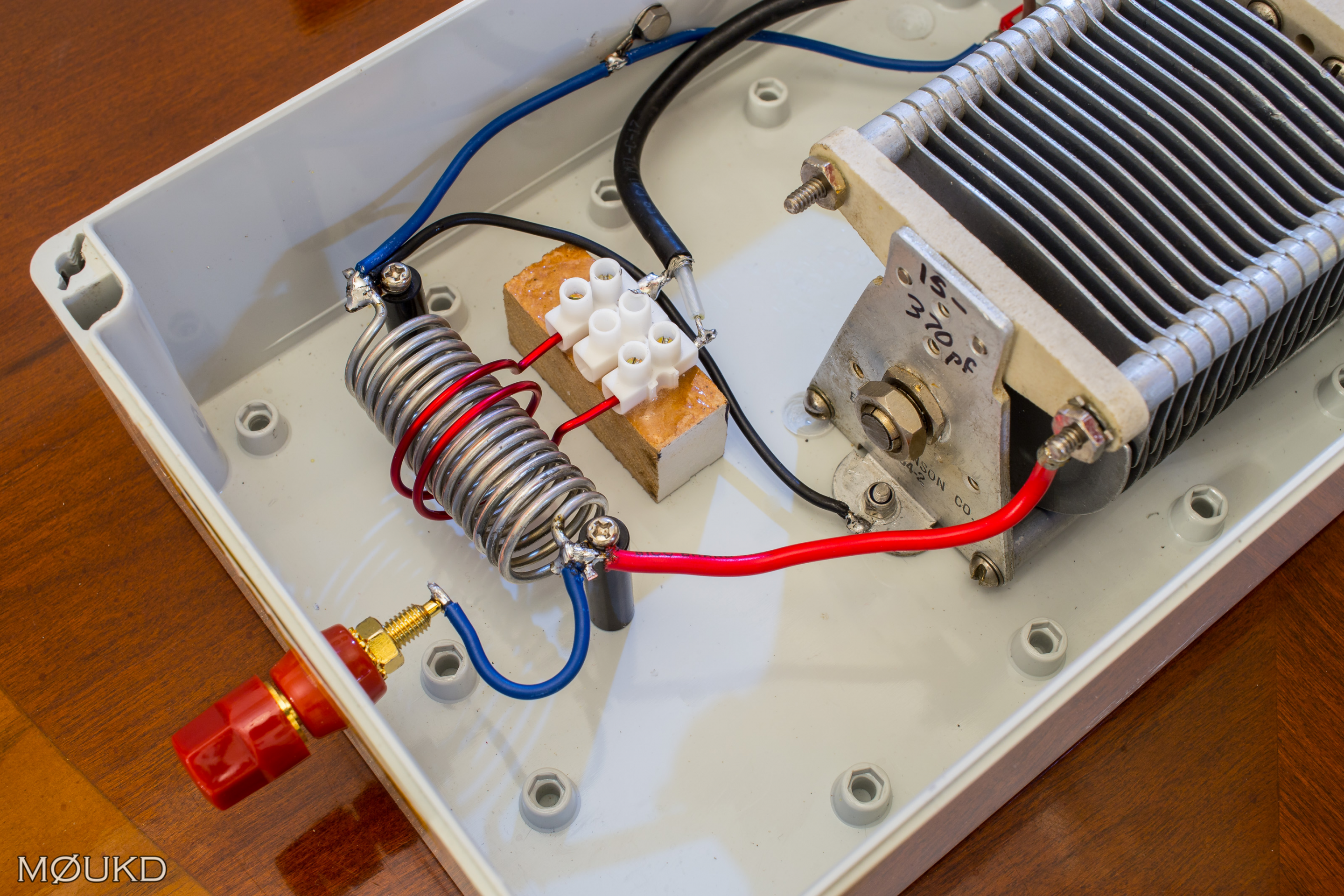

o tuner yapmak için lazım, kablo boyu doğru ayarlanırsa gerekmeyebilir. ama elde basit bir nanovna yoksa bu şekilde körlemesine tutturmak bence imkansız olur.
ben mesela ethernet kablosu ile 20 metre bandı anten yapmıştım. vna ile ölçünce antenin 14 değil 10mhz civarında tune olduğunu gördüm. kablonun içindeki burgunun yarattığı uzunluk bu farkı oluşturuyormuş.

voltaj yüksek olduğu için kötü de olsa anteni sürecektir. şimdi uygun bandda bir anten ve duyabilecek bir sdr cihaz seçmek lazım.
şu antenin uzunluğu 10 metre civarı sadece 1 tane bobin 1 tane de ufak balun istiyor
