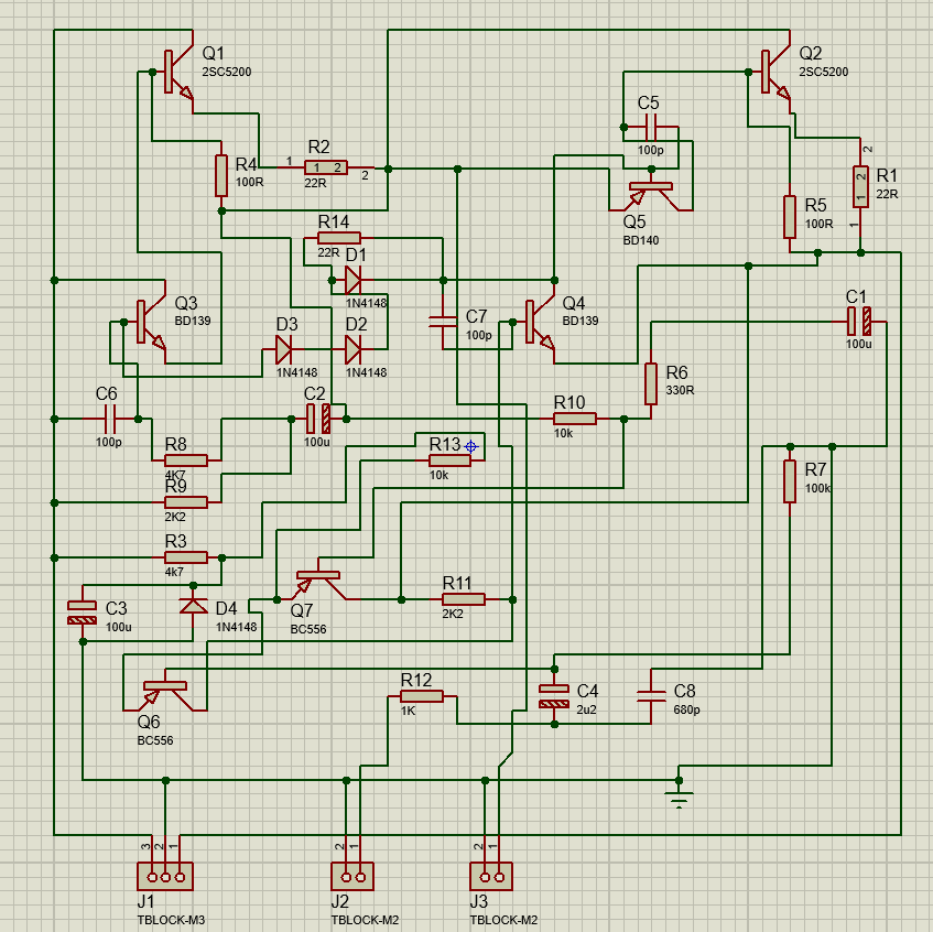

Yok hocam şimdi gene denedim volum yarıya geldimi güç transisröleri gidiyor malesef
Çıkışta şu anda 950W, 4 Ω hoparlör mü var? Girişe ne veriyorsun? boşta mı yoksa şaseye mi bağlı?
Evet Çıkışta 950w 4 om hoparlör var girişte bilgisayara bağlı
Peki transistörlerin yanmasına yakın yaparsan volümü (daha transistörler yanmadan) ses aşırı derecede bozuk bir hale geliyor mu? Geliyorsa belki de amfi giriş sinyal seviyesi fazla geliyor. Çıkış transistörleri de satüre olduğu için 50 / 4 = 13 Ampere yakın akım geçer. Halbuki çıkıştaki transistörlerin maksimum kollektör akımı datasheet'e göre 12A.
Satürasyon durumunda amfi marjinal duruma geliyor. 46V yerine 50V vermen de durumu tabi kötüleştiriyor.
Ses bozuk hale gelmiyor sadece anında kısa devre yapıp sikorta atıyor ayrıca 50 volt değilde diğer trafomda 46 simetrik verdim son denememde
Pcb dosyasının resmini atar mısın? Bakayım bendeki ile aynı mı. Bendeki normal çalışıyor.
Eve geçince bakayım
Bendeki 100w olan devre aşağıdaki gibi.
Devre normal çalışıyor. Sesi de çok iyi. Ama resimde sarı ile işaretlediğim 100r dirençler kısa süre içerisinde yanıyor.
Ya onların watt'lı olması gerek yada değerleri yanlış. Bilemiyorum. @taydin abi ile istişare yapmamız gerek.

Şema aynı değil sanki. Çıkış transistörlerin TIP41/42 yerine BD139/140. Başka farklılıklar da olabilir. Bunu hangi şemaya göre yaptın koyarsan karşılaştırırız.

Bunun Şeması yok abi. Hatta bunun aşağıdaki resimden başka hiç bir şeyini bulamamıştım.
Zamanın da kırk takla atıp Photoshop dan perspektif crop yaparak baskı devre şemasını zor çıkarmıştım.
Sonradan baka baka ares de çizip bu hale getirdim. Ama şemasını da çıkartmak şart oldu anlaşılan. Bu gün yarın çizerim.
Şeması olmayan devrelerin yapılması ne kadar da yaygınmış ben çok şaşırıyorum. Elektronikprojeler forumunda da birçok proje bu şekilde sadece PCB ile paylaşıldı. Böyle olunca iş tamamen ezber oluyor. Yaptığın devre çalışsa da çalışmasa da bu yapılan projeden zerre kadar birşey öğrenmemiş oluyorsun.

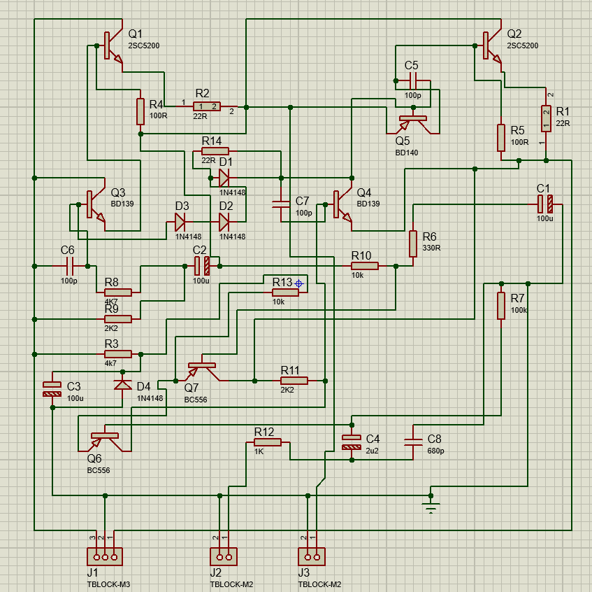

İşte abi çoğu için elektronik bundan ibaret. Baskı yap, elemanları yerleştir sonra da böbürlen ben yaptım diye. :D ilk acemilik zamanlarım benim de böyle geçti. Şimdilerde neyin ne olduğunu anlamaya çalışıyorum. Bu devrenin şemasını çizmiştim ama hem doğruluğundan emin değilim hem de fırça yemekten korktuğumdan koymayayım dedim ama korkunun ecele faydası yok. :katil1: :katil1: :katil1:
Bunun daha düzgününü çizip koyacağım kısa zamanda. Bu şemada yapmaya çalıştığım şey devre elemanlarını aynı baskı devredeki gibi yerlerine koyup yollarını çizmekti.

3195 eklentisine bak
Aşağıdaki temel kuralları uygulayarak çizersen çok daha anlaşılır olur:
1) Sinyal akışı soldan sağa olsun. Yani giriş solda, çıkış sağda.
2) Şase olan yerlere sadece şase sembolü koyman yeterli. Tüm şaseleri bir çizgi ile birleştirmeye gerek yok.
3) Vcc olan yerlere sadece Vcc sembolü koyman yeterli. Tüm Vcc leri bir çizgi ile birleştirmeye gerek yok.
4) Vcc yukarıda, şase aşağıda olsun.
5) Tel kesişmesini minimuma indirecek şekilde çiz.
6) Belli bir estetik ve simetri gözet çizimi yaparken. Mesela transistörün baz - Vcc arasında bir direnç vardır bir de baz - GND arasında bir direntç vardır. Bu dirençleri dik olarak aynı hizaya getir. Yan yana olan parçaları aynı seviyeye getir.

bende hatayı buldum hocam 1n 4007 sızıntılı çıktı sorun ondaymış
