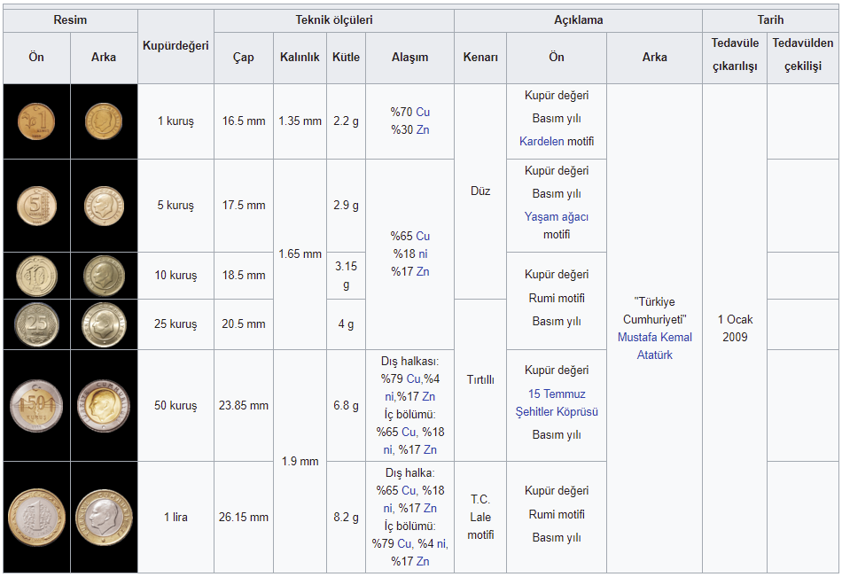

Paraların çapları wikipedia da 1928 den günümüze kadar var. Ben senin için Günümüzdeki paraların çaplarını resimledim.
Aşağıdaki videoyu izlersen mantığı tam olarak anlayabilirsin. Yine de aklına takılan bir şey olursa sorarsın.

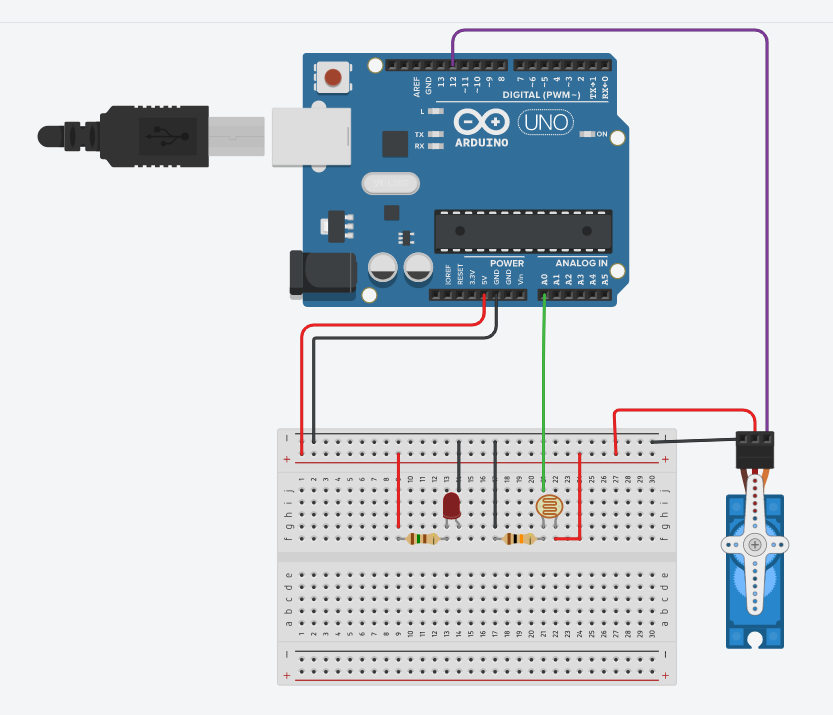

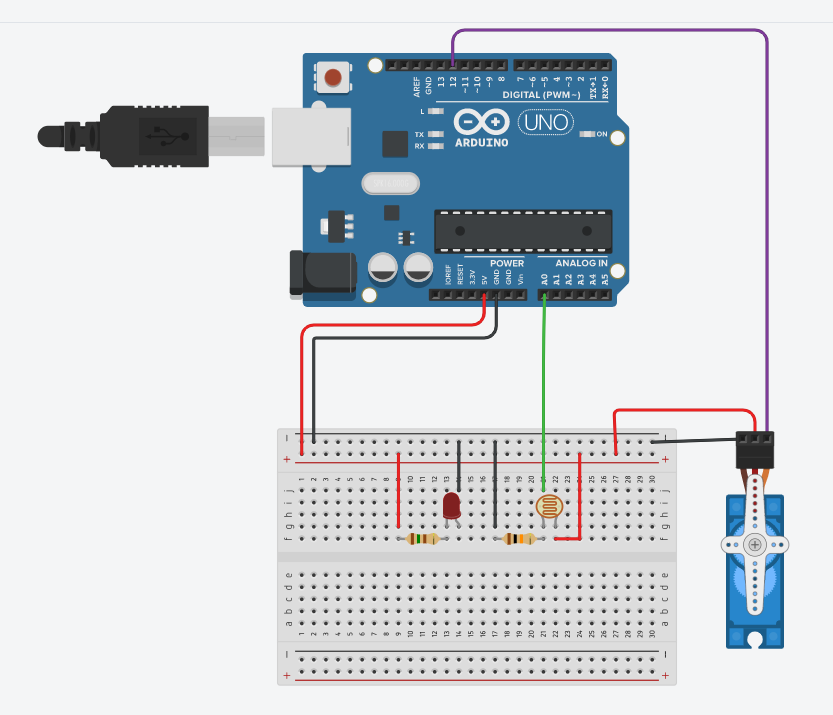

ldrnin önü kapandığında servo gidip gidip geliyor
Uno ile kullanırken pin numaralarına dikkat etmelisin. Eğer yanlış pine bağladıysan ve o pin normalde arduino tarafından yönetilmiyorsa (boştaysa) kafasına göre hareket edebilir. PullDown direnci kullanmak gerekir. Ayrıca devreyi breadboard üzerinde kurduysan iletişim sorunu olabilir.
Geç cevap verdiğim için kusura bakma. Nedense mesaj geldiğine dair bildirim düşmedi telefonuma.
pinleri düzeltmeme rağmen aynı şekilde devam ediyor. breadboarda kurulu değil. ldr led ve servonun yerlerinin taslağı varsa atabilir misiniz?
