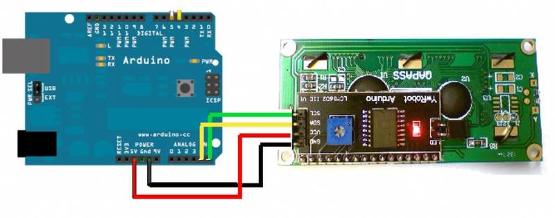

LCD üzerinde I2C modül olmalı.
I2C modül pinlerinden SCL ve SDA pinlerini arduinoda karşılık gelene pinlere bağlıyorsunuz.
17521 eklentisine bak

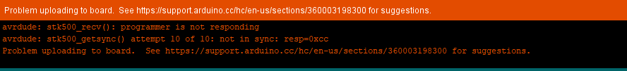

Teşekkürler cevabınız için. Ben az önce kodları yüklemeye çalıştım ama bana hata verdi.

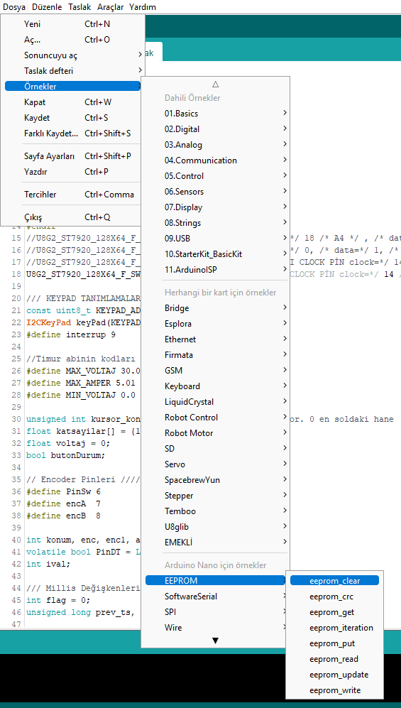

Şuan hallettim ancak LCD'nin üstünde nan tl diyor, normal mi?
Daha önce eeproma hiç birşey yazdırmadıysan nan tl yazabilir. İlk parayı okuttuğunda normale dönecektir. Eğer dönmüyorsa örnekler arasında eeprom silme diye bir dosya olacak. Onu yüke ve sonra tekrar normal kodları yükleyerek dene.
