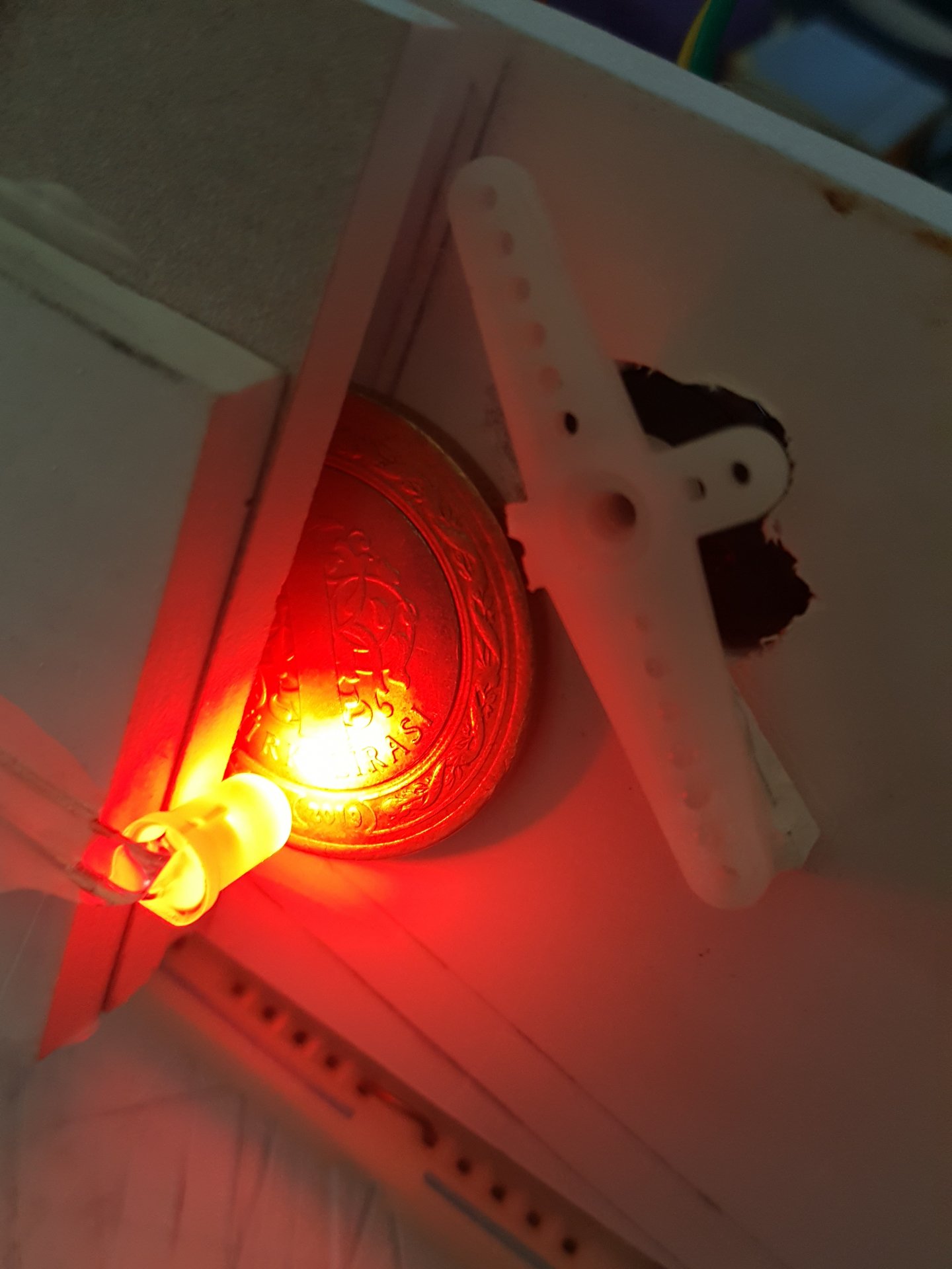

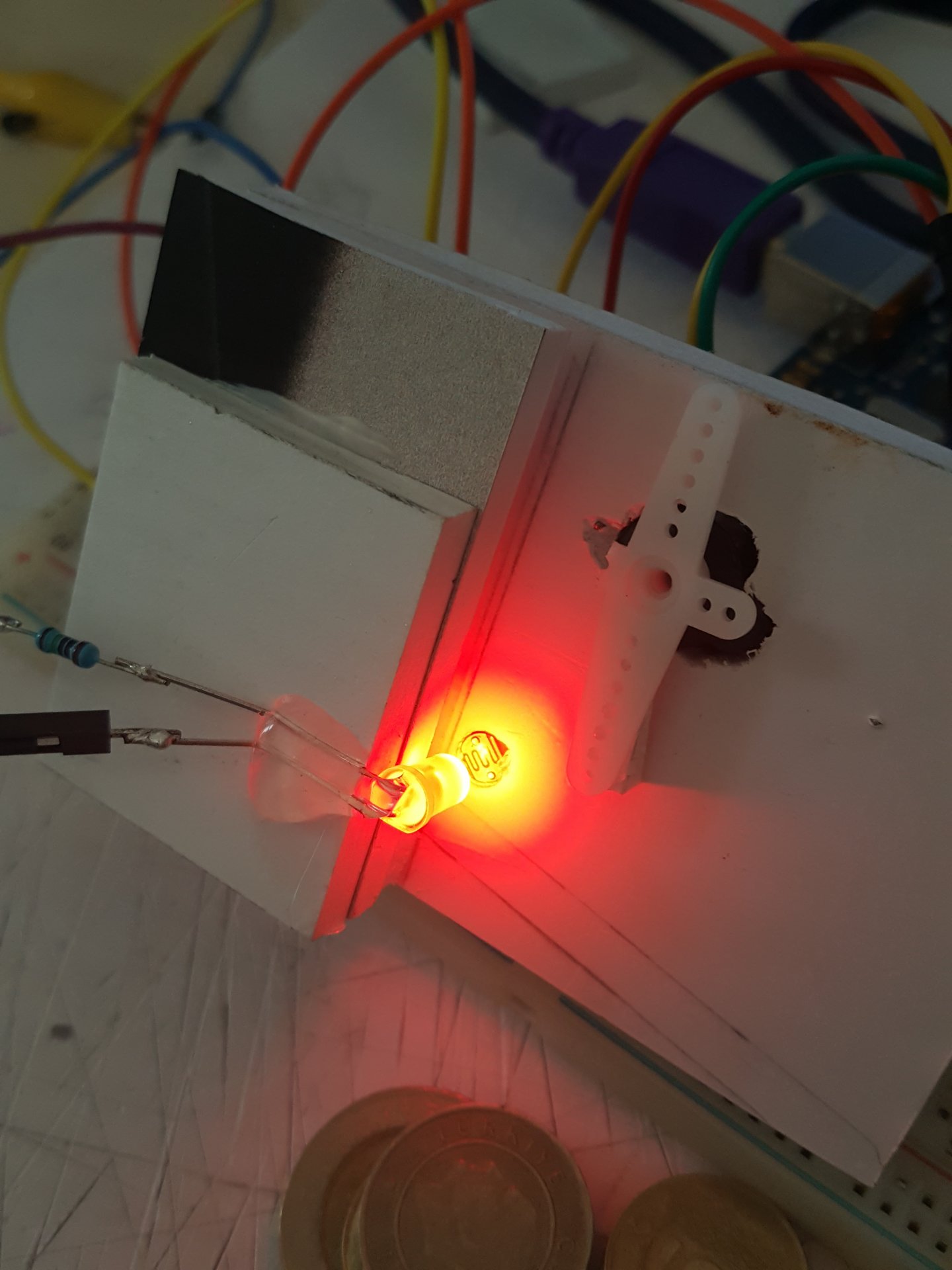

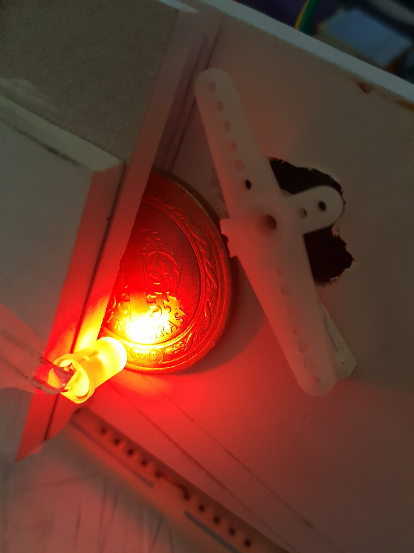

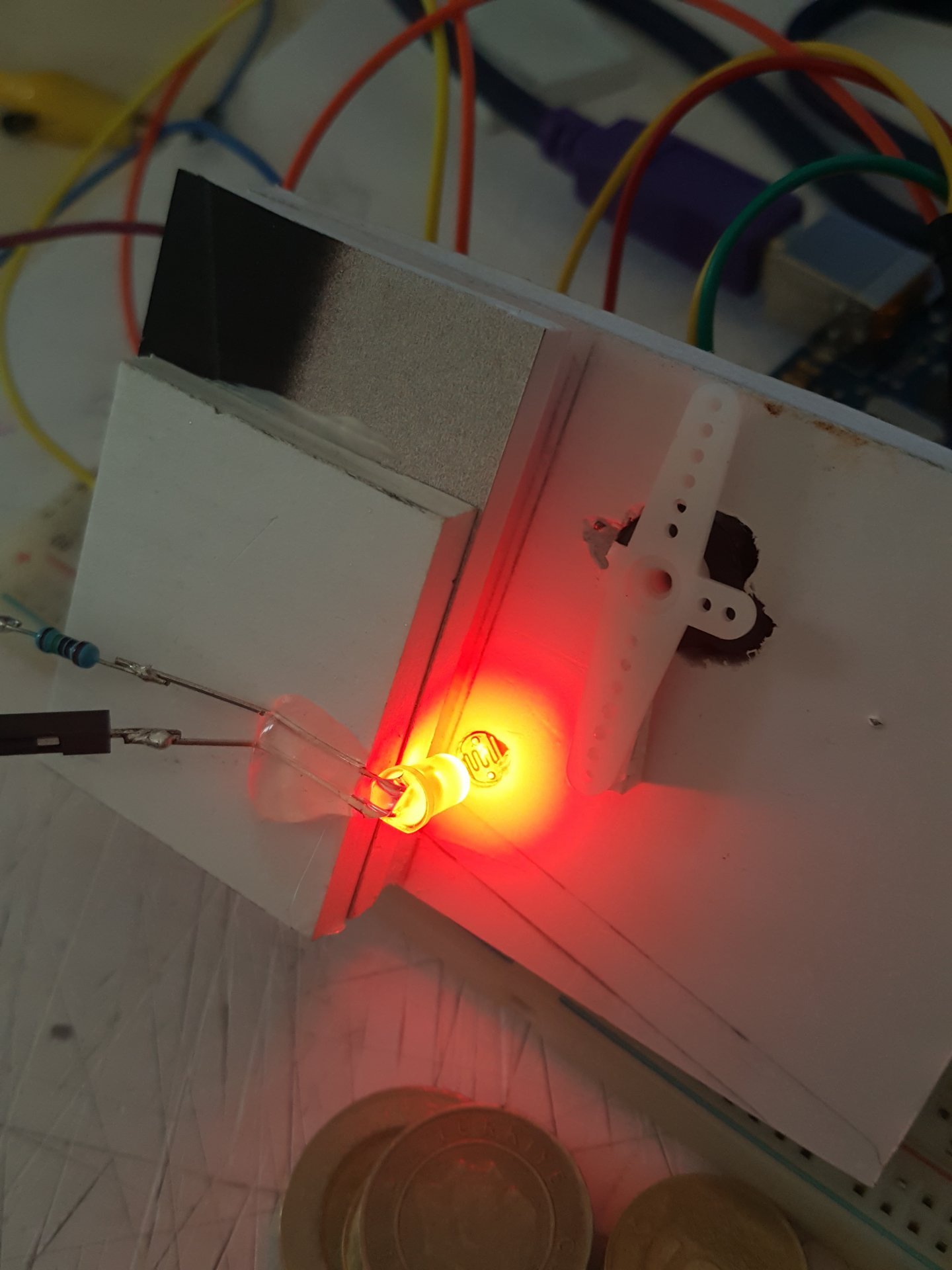

Ölçü yok. Oradaki durum şöyle;
Parayı attın
LDR nin önünü kapattı
LDR nin önü kapanınca servo tik-tik-tik adım saymaya başlıyor
Para düşene kadar adım sayıyor.
Para düşüyor, LDR nin önü açılıyor ve servo adım saymayı kesiyor.
O ana kadar saydığı adım atılan parayı temsil ediyor.

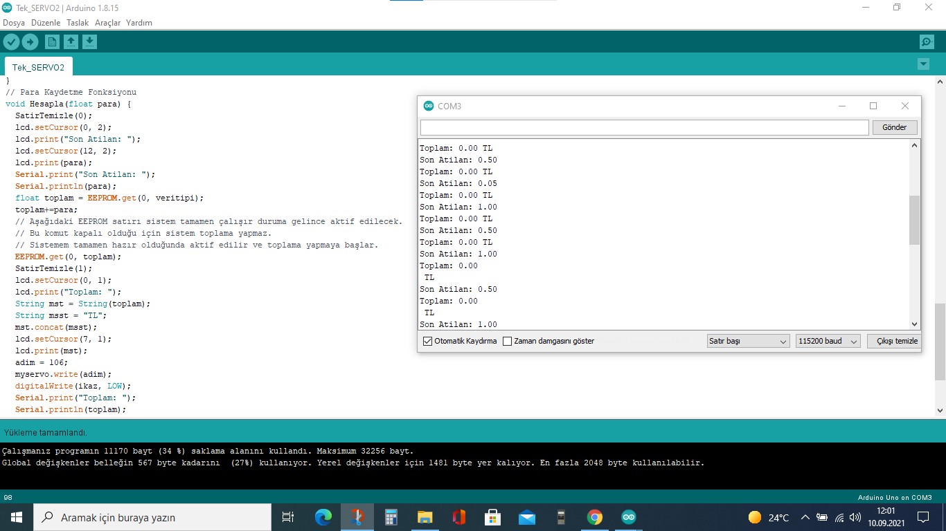

Benim gönderdiğim kod bunların hepsini yapıyor. Senin tek yapman gereken ldr ve servo dan okuduğun değerleri inceleyip duruma göre +- ufak müdahalelerde bulunmak.

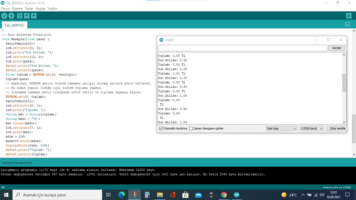

toplam parada NANTL yazıyor
Arduinoya şunu yükleyip eeprom'u önce temizle, sonra tekrar dene.

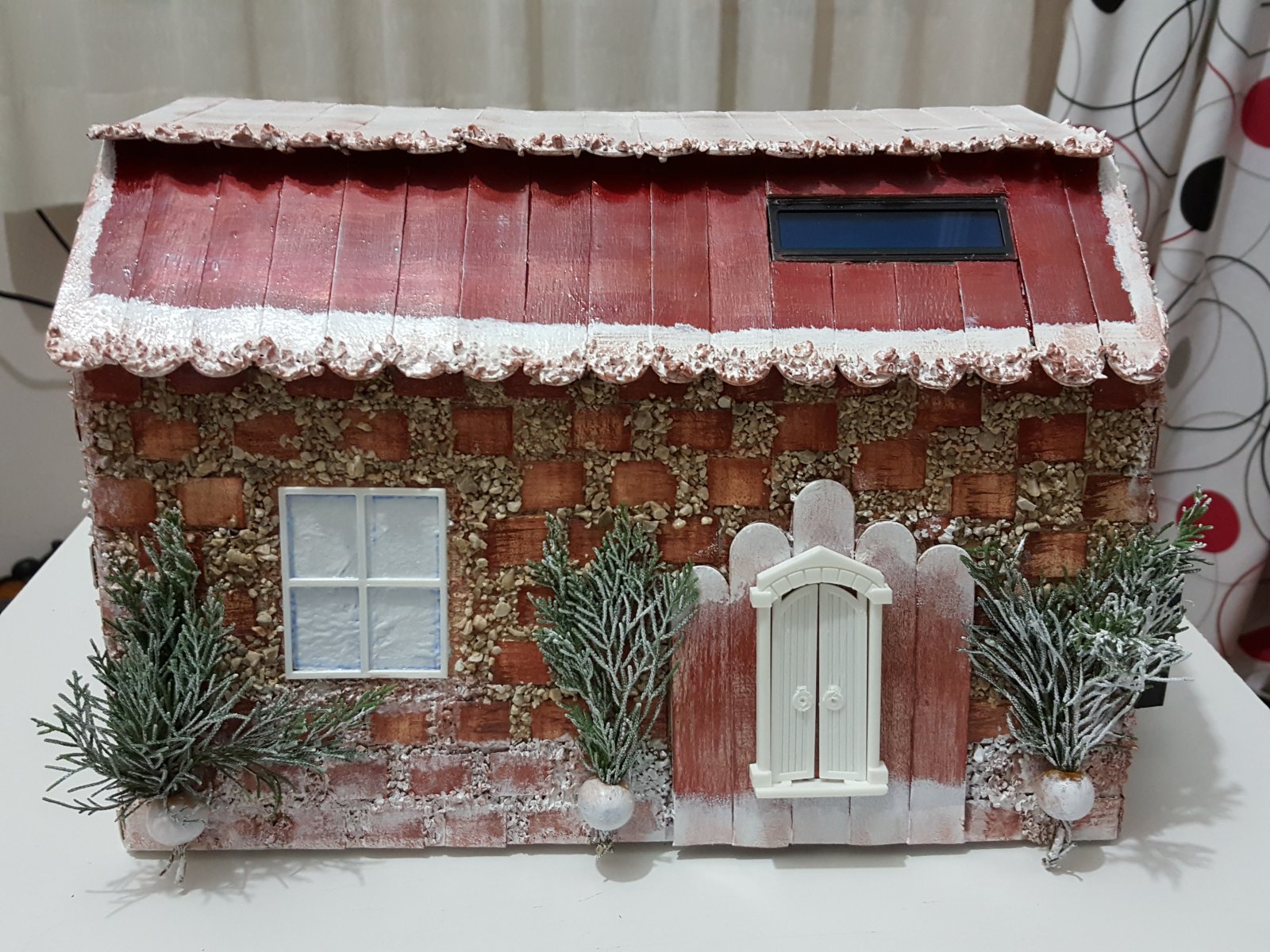

Edit: PROJEYİ BİTİRDİM
Uzun süredir üzerinde çalıştığım arduino nano kumbara projemi sonunda bitirdim. Bu kadar uzun sürmesinin nedeni parayı tanımlayacak mekanik kısmın uğraştırmasıydı. Çeşit çeşit mekanizmalar oluşturup denedim ve en sonunda güzel çalışan bir sistem yaptım.
Gerekli Tüm Dosyalar Ekteki Zip Dosyası İçindedir. Takıldığınız yeri Sorabilirsiniz.

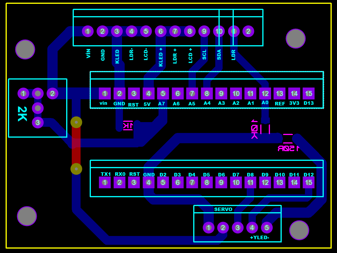

7671 eklentisine bak7672 eklentisine bak7673 eklentisine bak7674 eklentisine bak
Arduino Nano Shield
11248 eklentisine bak
Test Aşamaları
7676 eklentisine bak
Servo, LED ve LDR Bağlantı şeması
7677 eklentisine bak

void Hesapla(float gelen_para) {
  SatirTemizle(0);
  lcd.setCursor(0, 0);
  lcd.print("Son Atilan: ");
  lcd.setCursor(12, 0);
  lcd.print(gelen_para);
  Serial.print("Son Atilan: ");
  Serial.println(gelen_para);
  float toplam = EEPROM.get(0, veritipi);
  toplam += gelen_para;
  // Aşağıdaki EEPROM satırı sistem tamamen çalışır duruma gelince aktif edilecek.
  // Bu komut kapalı olduğu için sistem toplama yapmaz.
  // Sistemem tamamen hazır olduğunda aktif edilir ve toplama yapmaya başlar.
  //EEPROM.put(0, toplam);
  SatirTemizle(1);
  lcd.setCursor(0, 1);
  lcd.print("Toplam: ");
  String mst = String(toplam);
  String msst = "TL";
  mst.concat(msst);
  lcd.setCursor(7, 1);
  lcd.print(mst);
  adim = 106;
  myservo.write(adim);
  digitalWrite(ikaz, LOW);
  Serial.print("Toplam: ");
  Serial.print(toplam);
  Serial.println(" TL");
  delay(50);
// LCD Satır Temizleme Fonksiyonu
void SatirTemizle(int satir) {
  lcd.setCursor(0, satir);
  lcd.print("                ");
Arduino ile Para Sayan Kumbara yapmayı planlıyorum. 1tl, 50kr, 25kr, 10kr ve 5kr için 5 ayrı bölme olacak. Yani parayı attığımda hem ayıracak hem sayacak bir sistem. Bunun için paranın delikten geçtiğini görüp arduino pinine sinyal gönderecek 5 ayrı göz lazım. Ben bu gözün adını hatırlayamadım. IR alıcı mıydı, foto transistör müydü yada başka birşey miydi? Bu konuda bana yardımcı olur musunuz?

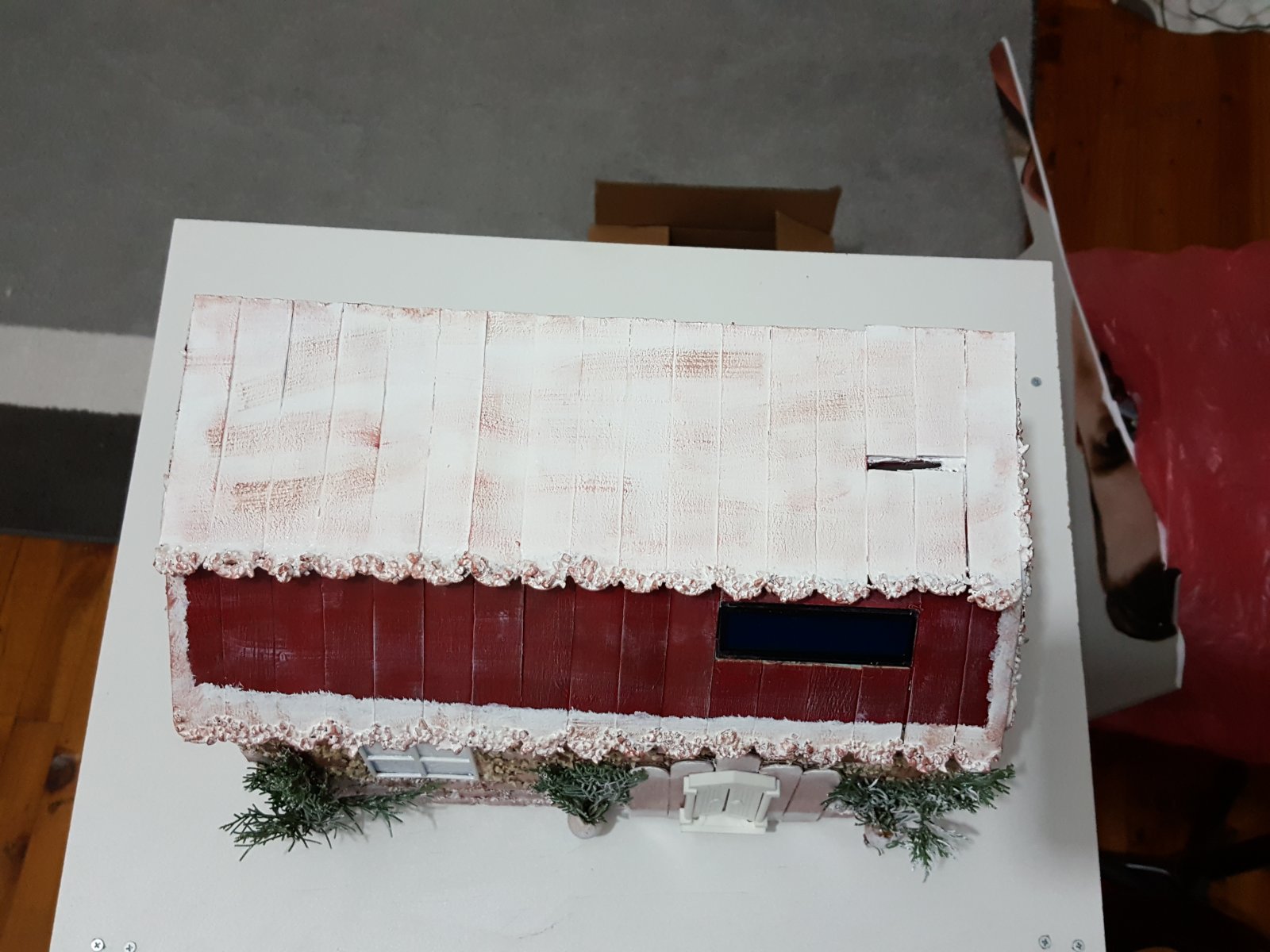

Arduino Nano Shield
Test Aşamaları
