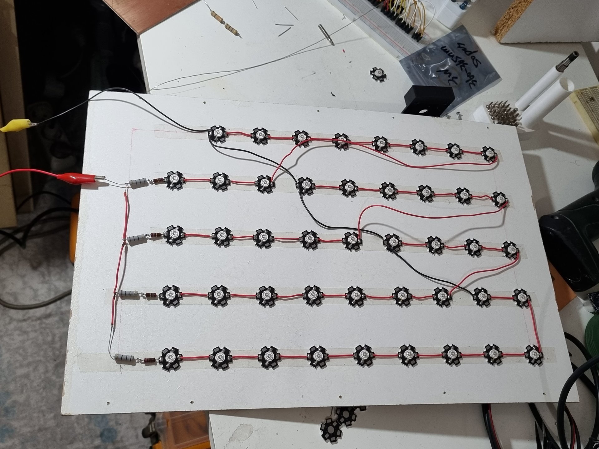

Ben yine bir hata yaptım galiba. Led başına 50mA çekmem gerekiyordu. 11 Seri 4 paralel bağladım. Her serinin başına 278ohm direnç koydum. Toplam akımı ölçtüğümde 200mA çıkıyor.
24421 eklentisine bak
Tamam o zaman led başına 50ma düşüyor. Yalnız bence daha düşük akım için ayarlamak lazım. Akın sabitleme olmadığından ledler ısınınca biraz daha yükselecek akım. Ne kadar yükselecek bilmiyorum ama ben olsam 45mA aldığım voltaja çekerdim smps'i, ledler ısınınca ne kadar yükseldiğini gözlemlerdim akımım. Led başına güç düşük ama yine de denemekte fayda var.
Led başına 50mA çekiyorsam 44 Led için toplam 2.200mA çekmem gerekmiyor mu? Smps ile Led arasına multimetre bağladığımda 0.200mA görüyorum. Bu nasıl oluyor? Neden 2.200mA okumuyorum multimetrede?

seri bağladıkça voltaja ihtiyaç duyarlar
paralel bağaldıkça akıma.
Ledlerin ısınma durumu pek yok gibi. 1-2 dakika pozlama yapıp kapatacağım.
seri bağlı ledlerin üzerinden arka arkaya geçiyor ya akım. 4 paralel led serisine 50'şer mA akım düşüyor. 50mA seri ledlerin üzerinden sırayla geçiyor. Birdir bir gibi.

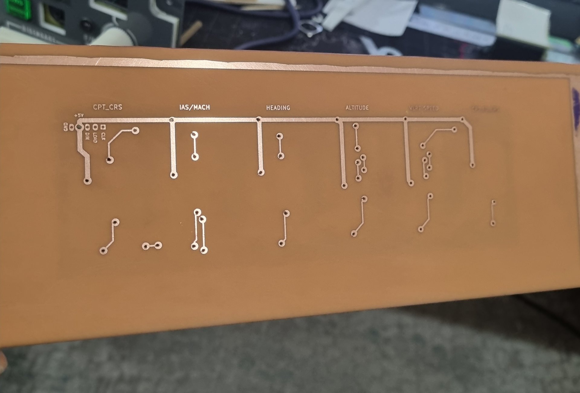

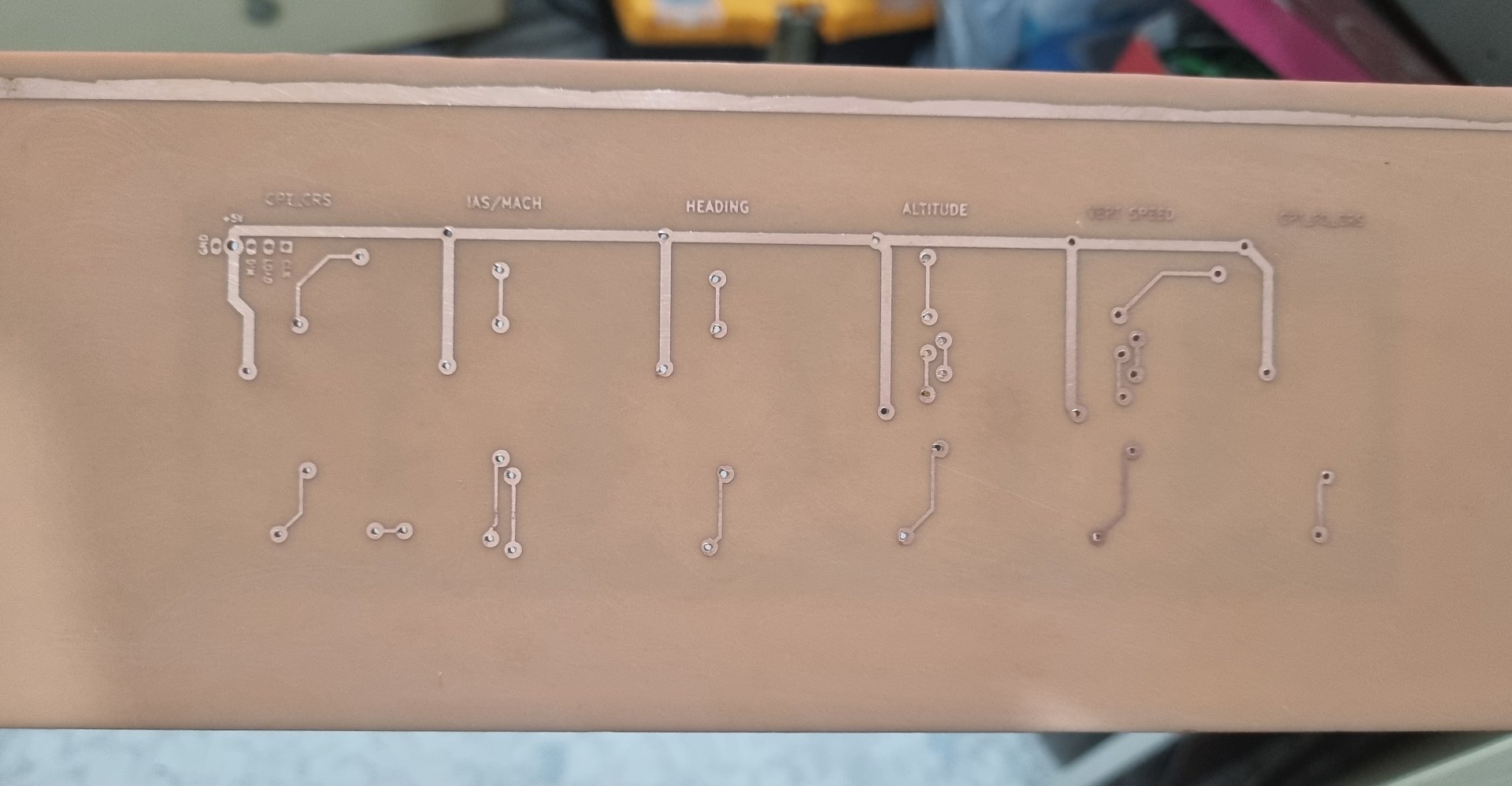

Bu gün çekmeceye döşediğim UVA LED ler ile ilk çift taraflı pozlama denememi yaptım.
İlk denemede DRY Filmi plakete göre kesmeyi beceremedim. İkinci denemede yapıştırmayı beceremedim, hep hava kabarcıkları oldu.
Elimde son kalan DRY Film parçası ile dua ede ede üçüncü denemede başarılı oldum.
Bu kadar zorlanmamın sebebi PCB nin büyük ve çift taraflı olması. İki tarafa da kocaman DRY Filmi yapıştırmak el alışkanlığı olmayınca gerçekten zor.
Yarın kesme delme işlerini yapacağım ama şuanda 1-2 delik delip karşı tarafı tutturdum mu diye bakmak istiyorum.

Elinize sağlık çok güzel görünüyor, toz, hava kabarcıkları ve Dry Film'i yapışıtırma konusunda bildiğim birkaç şeyi anlatmak isterim:
1. Özellikle 0.1mm kadar yol inceliklerine indiğimde gerçekten toz taneleri büyük bir sorun oluyordu, bu sorunu çözmek için çalıştığım masanın üzerine streç film germiştim ne faydası olacak derseniz, streç filmi açarken oluşan sürtünme ile streç filme statik elektrik yükleniyor ve bu da havadaki toz tanelerini yakalamasını sağlıyor, tıpkı kazağa sürtülen bir balonun saç telleri veya kağıdı çekmesi gibi, hışırtılı ince saydam muşambalarda satılıyor tahminim onlar bu sorunu daha iyi çözer, streç film ile haliyle heryeri kaplayıp bir nevi çadır içinde çalışamıyordum.
2. Hava kabarcıklarından kurtulmak için Dry Film'i plakete yapıştırmadan önce üzerine su spreyliyordum, ve sonra Dry Film'i plaketin üzerine serip serigrafi raglesiyle bastırarak suyu çıkartıyordum ardından laminasyonla yapıştırıyordum. (bu sırada plaketi a4 kağıda sarmak makineni ömrünü uzatıyor.)
3. Dry Filmin yüzeye doğru bir şekilde yapışabilmesi için yüzeyin temiz olması gerekiyor temiz derken kimyasal olarak temizlikten söz ediyorum, bunun için 1 litre suya 50g Sodyum Hidroksit koyup solüsyonu 45C civarına ısıtarak plaketi 15 dakika içinde bekletmek gerekiyor, plaketi solüsyondan çıkardıktan sonra mikrofiber peçete (kimwipes) ile sarıp kurumasını sağlamak gerekiyor, plaketi açık havada bırakırsanız havadaki mikro yağ taneleri yüzeye yapışır ve kirletir, aynı şekilde temizledikten sonra eldivensiz kesinilikle plakete dokunmamak gerekiyor.
