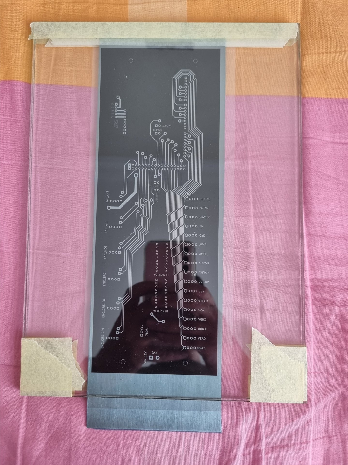

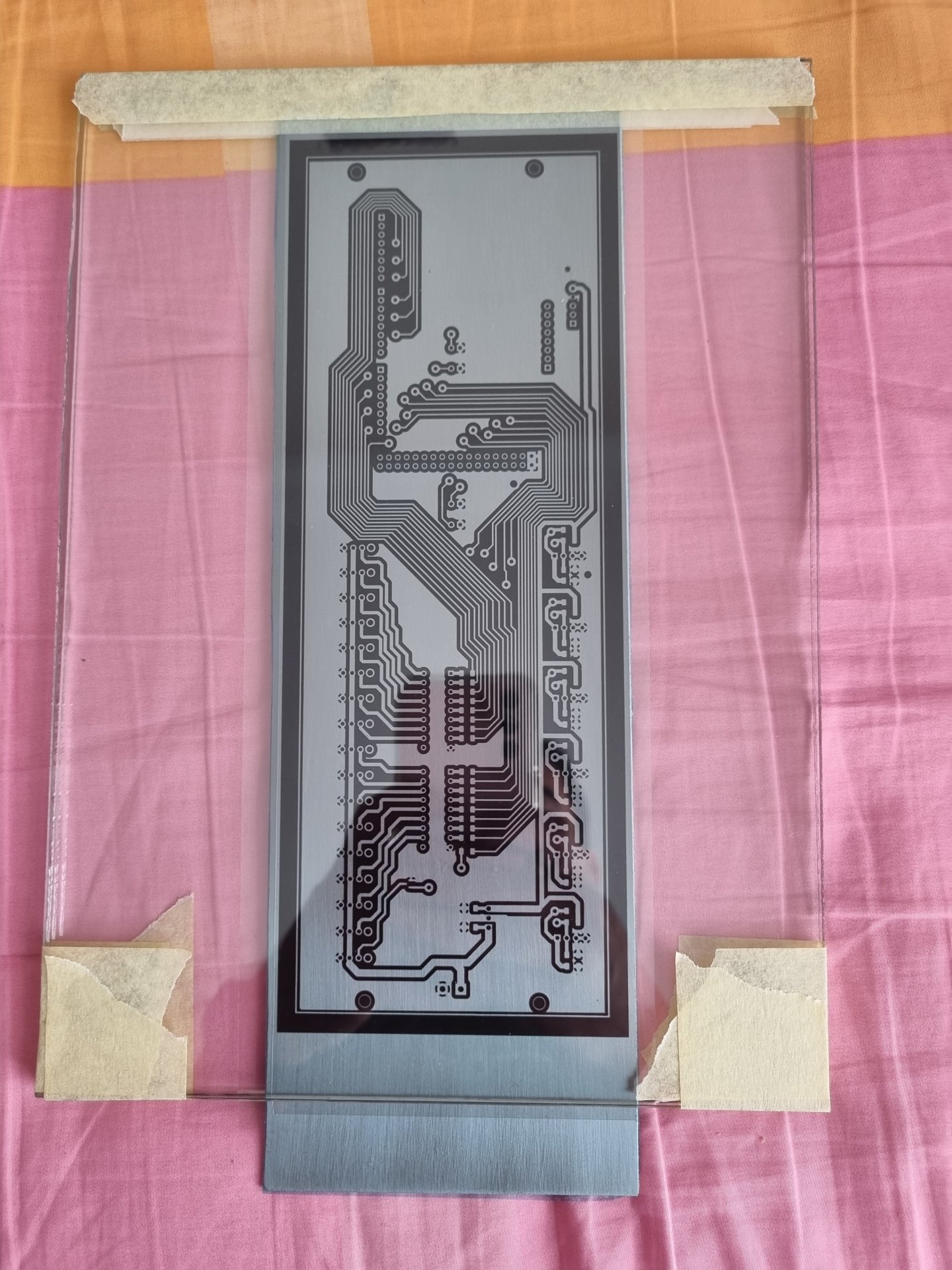

Artık Dry Film ile Baskı Almaya Geçmek İstiyorum
Pozlanmış ve pentahidrat ile pozlanan kısımlar temizlenmiş.
Şimdi aside girecek.
Yolları aşırı yakın yapmışım yav.
Hepsini düzenleyip tekrar yapacağım.

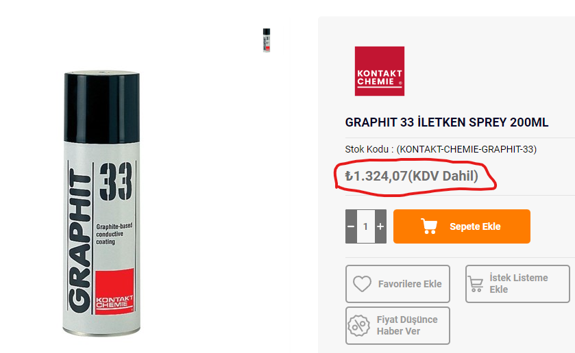

Karbonu biliyorum da kimyasal bir yolu olmalı. 5gr karbon 150₺ ayrıca deliklere tek tek karbon sürmek gerekiyor. Bize daldır çıkart bir sistem lazım.

Bu işi grafit esaslı spreyle yapıyorlar. Önce grafitle kaplayıp sonra elektroliz yoluyla bakır sülfat ile bakır kaplanabiliyor.
Adam domatesi bile kaplamış.
Bu olmaz mı ki? Akçalı boyadan ucuz.
Asıl mesele sprey formundaki grafiti deliği tıkamadan nasıl kaplayacağız. Profesyonel sistemde git gel yaparak carbon delik içinden geçiyor.
Akışkan da olduğu için bakırın yüzeyine çok da yapışmıyor daha çok delik içine dielektriğe tutunuyor.
