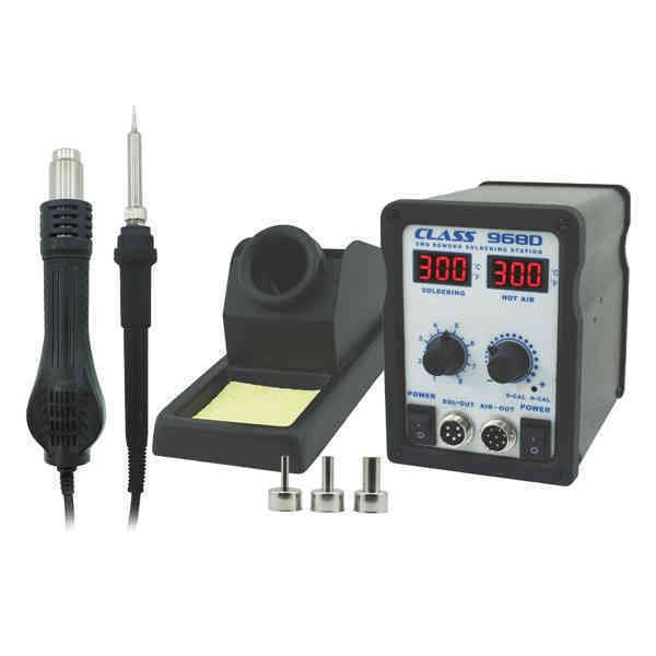

3 yıldır şu havyayı kullanıyorum 2-3 dakika falan sürüyor ısınması bazen daha fazla ama sorun yok ısındıktan sonra 10x15 ground plane yapılmış bir ground hattına lehim yapabiliyorum.
Bir havya almak veya yapmak peşindeyim yani düşüncem var.
Ama bu projeyi ele alıp iyileştirme,geliştirme,sadeleştirme yapsak bile büyük çoğunluğumuz maddiyat sebebiyle projeye seyirci kalacak bende dahil bunun için herşey dahil 500 liraya mal olacak şekilde baştan tasarım yapabiliriz işlemci olarak aşırı kuvvetli denetleyicilerede gerek yok bence;
Denetleyici olarak bu arkadaş gayet güzel çalışır bu projede dual core, dahili usb vs. gayet dolu kendisi yapacağı işlem set edilen değere kadar reziztansı ısıtmak buna karşılık okudğu ntc ile PID yapmak.
kendimiz girişssek çok daha ucuza getirebiliriz sistemi bence hemde hem detayına hakim oluruz.
