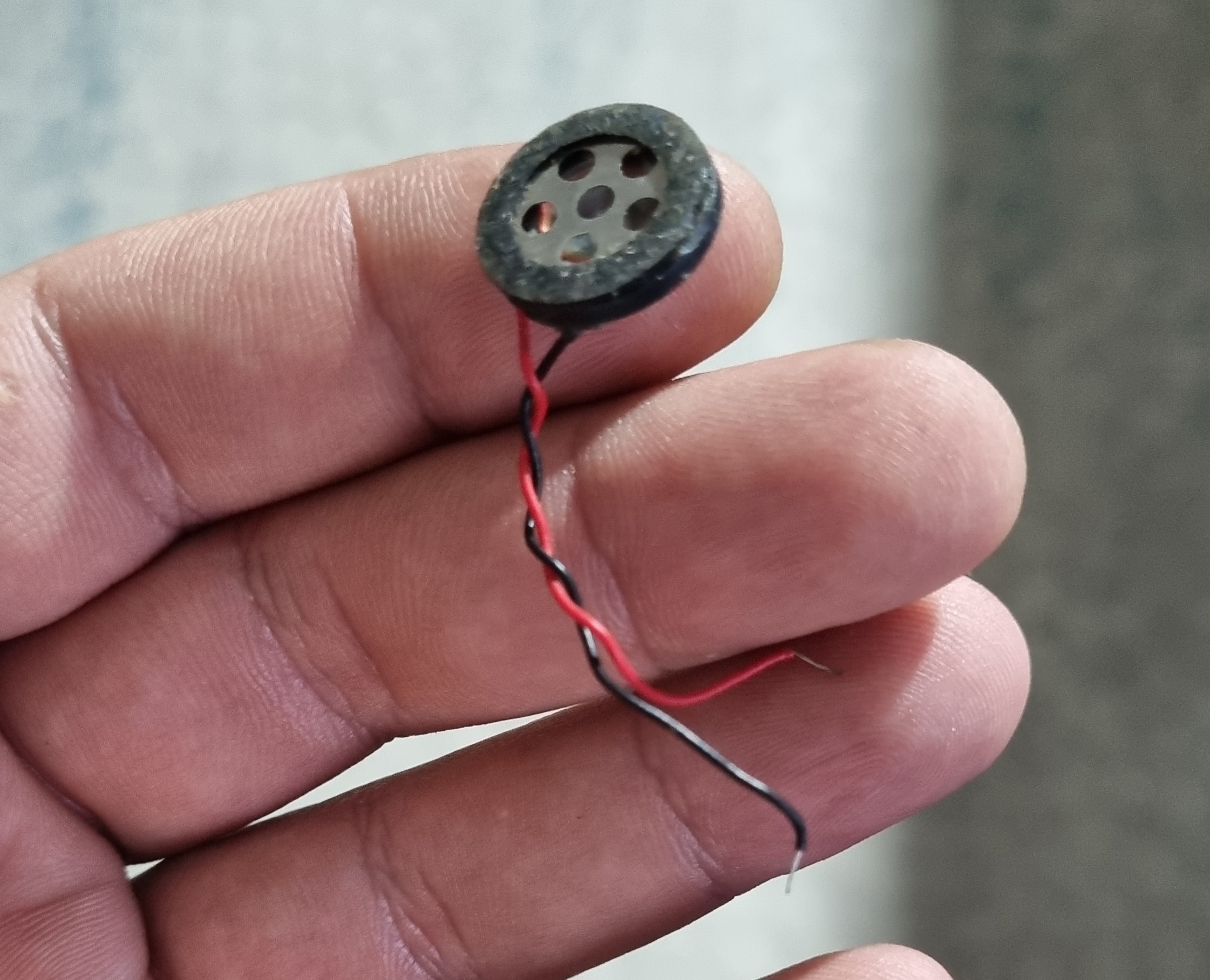

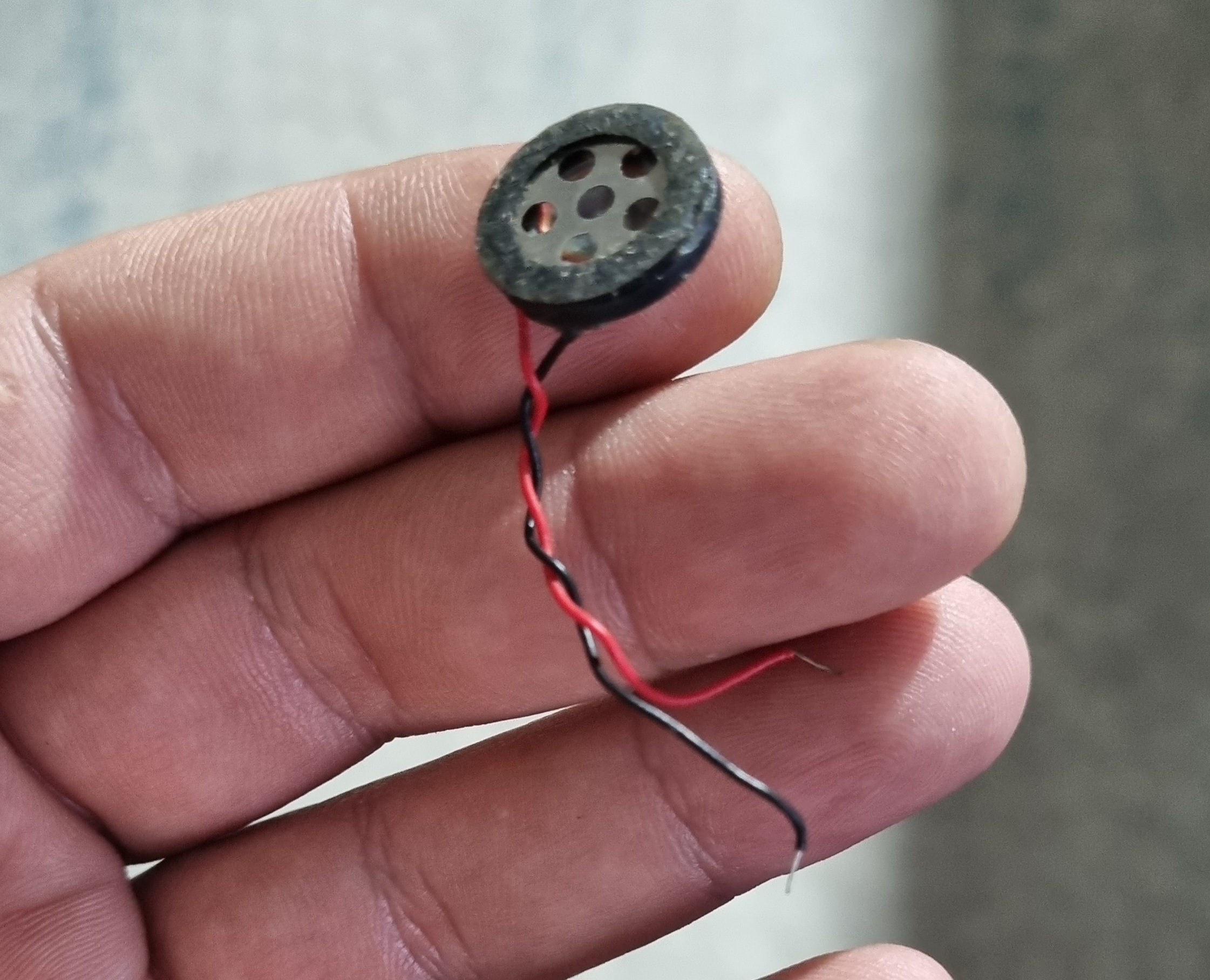

Minik bir kulakligin bir ucunu Gnd ye bagla. Diger ucuna da 1uF uzerinden MCUnun optoya giden pinine bagla.
Kulakligi pur dikkat dinle. Herhangi bir ses duyuyormusun?
Tamam scopu unut.
Haydaa.
Kulaklık yokki bende.
Her şey yeni nesil. Tüm kulaklıklar bluetooth. :katil2:
Şöyle bir şey var ama trafonun sesinden bunu duyamam sanırım.
