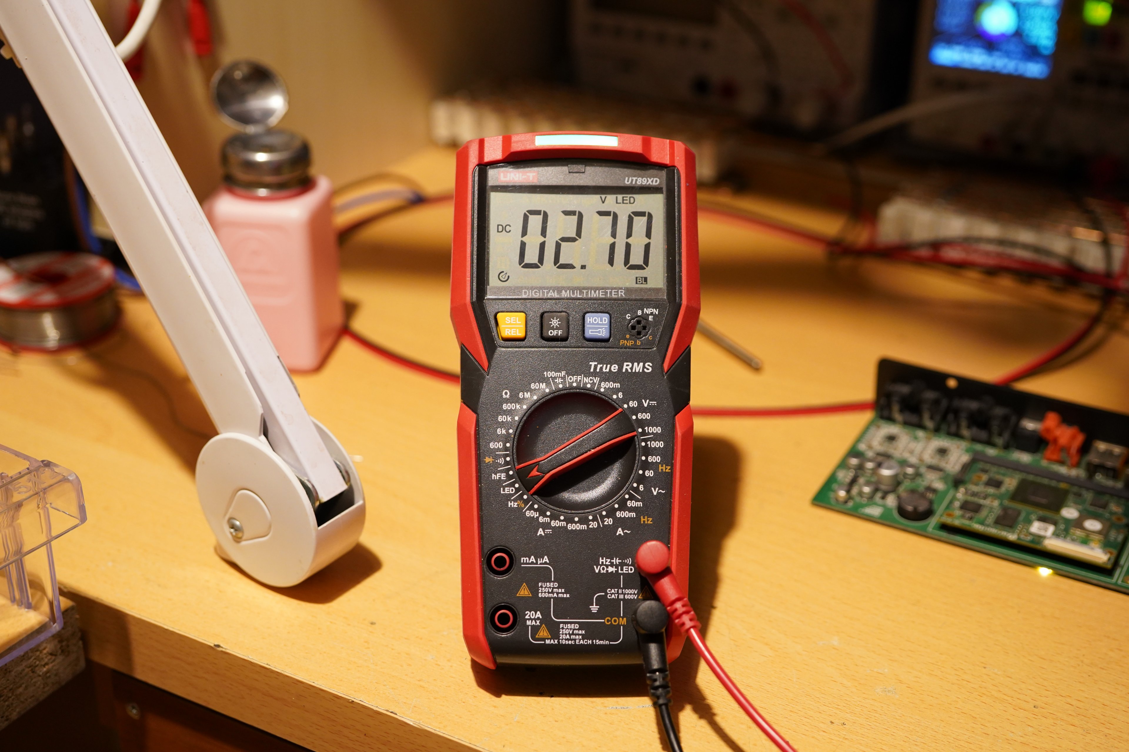

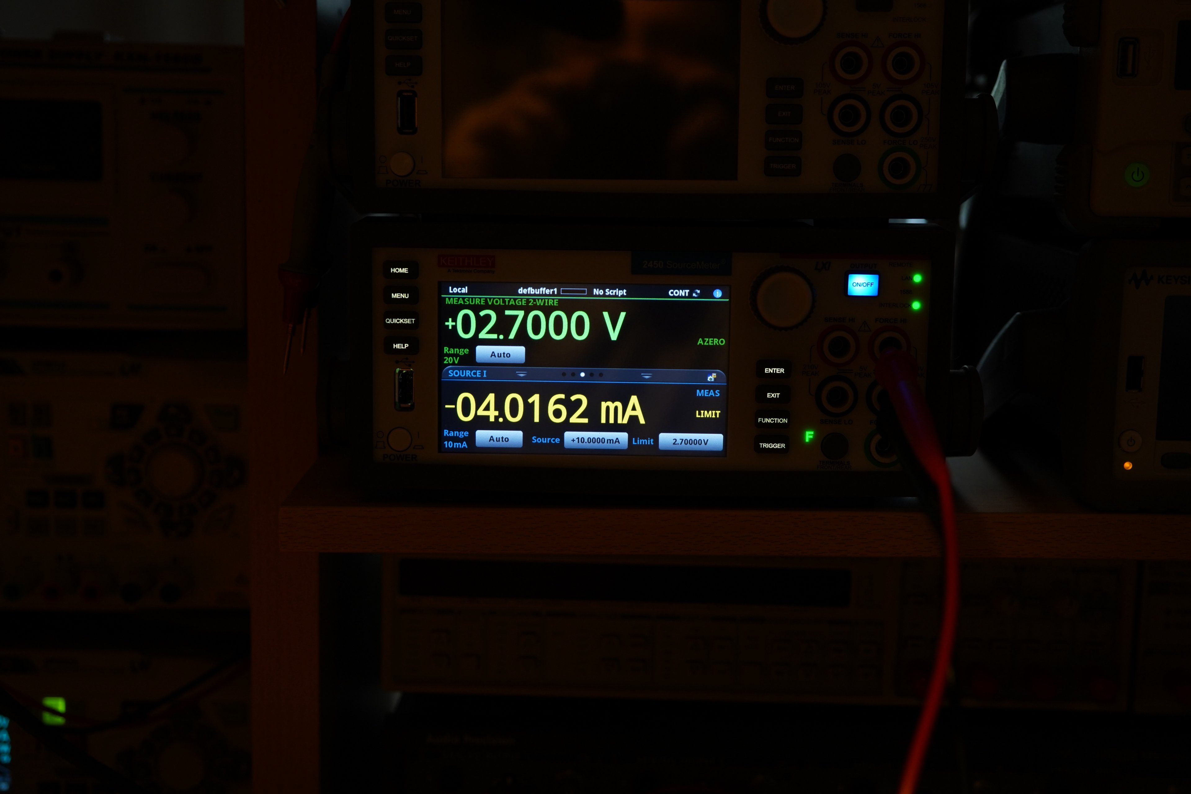

Elimdeki beyaz bir LED'i önce UT89XD ile ölçtüm. Forward voltaj 2.7 V gibi idi. Sonra SMU yu bir beyaz LED gibi davranacak şekilde yapılandırdım. Bu durumda multimetre 2.7 V için 4 mA gibi bir akım veriyor. Daha yüksek voltajlarda akım düşüyor ama. Mesela 10 V da akım 0.8 mA gibi idi.

Yani %100 emin olmamakla beraber, multimetre LED ölçerken PWM vermiyordur. 12V a kadar voltaj veren bir diyot kademesi gibi düşünüyorum ben UT89XD nin LED ölçüm modunu.
Skop ile o komumda test etmek gerek olcu aletini. Ne yapiyor acaba, merak ettim. Sonra da su entegrenin ne yaptigina bakmak lazim skopta.
UT89XD LED kademesi, çıkış boşta iken 12V a yakın DC var
Çıkışa bir beyaz LED bağlanınca voltaj 2.9V lara düşüyor. Yani multimetre, akımı sınırlamak için LED'in forward voltajına yakın bir voltaja kadar düşürmüş çıkışını
dire
Yani 12V üretecine bağlı 2k civarı seri direnç var.
