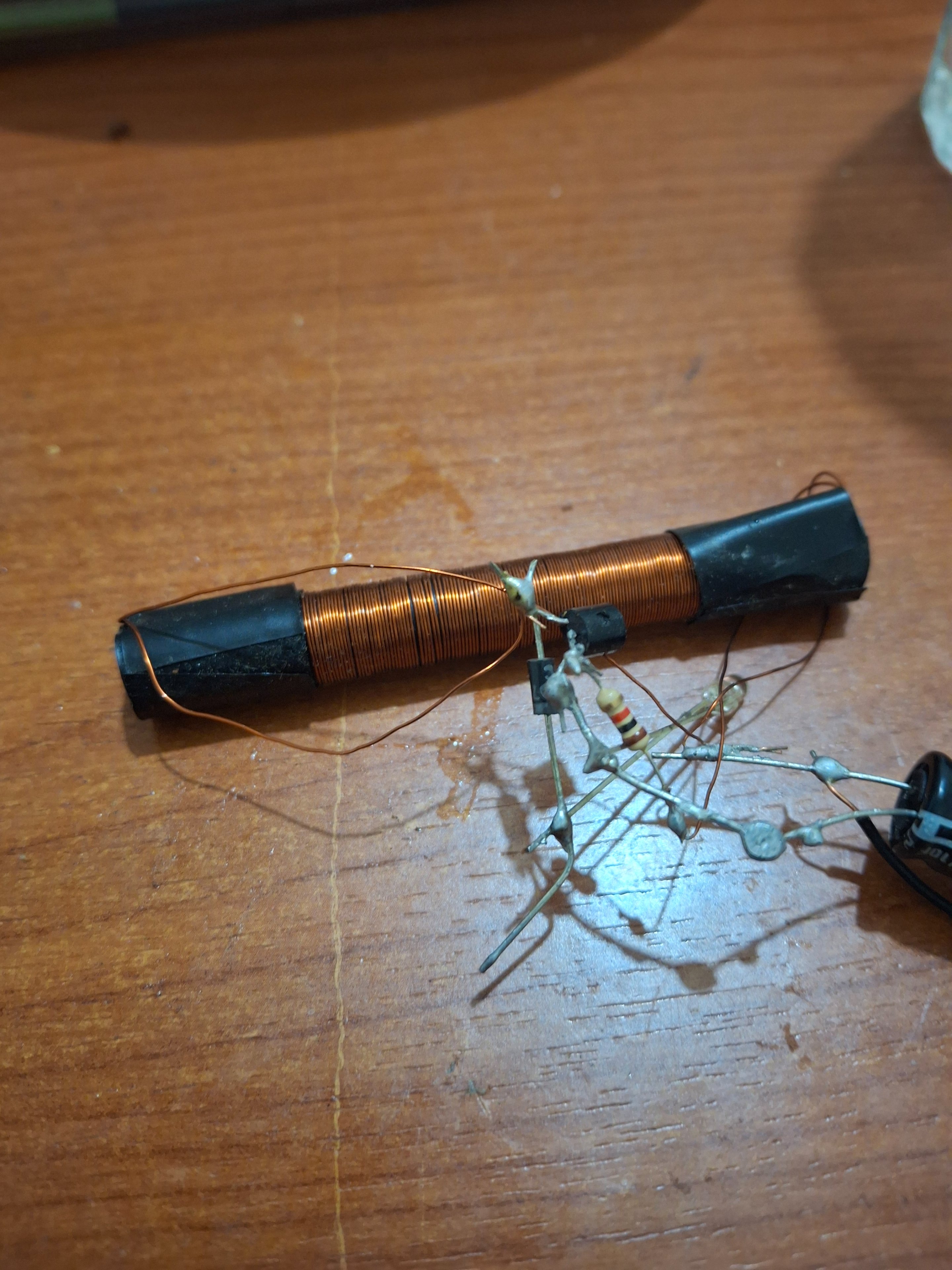

Bu konunun içinden çıkılamaz tartışmalara sebep olduğunu biliyorum. Bu paylaşımım için özel izin almam gerekti. Bu projede bitmiş bir pil ile önce led yakacağız ve ardından bitmiş 2 adet 1.2V bataryayı seri bağlayarak şarj olmalarını sağlayacağız.
Malzemeler
___________________________________
1 adet 1.5 volt AA şarjsız bitmiş ve 2 adet 1.2 volt AA şarjlı bitmiş pil
2N2222 transistör
1-2 metre 0.3-05mm lik emaye kaplı bakır tel
1KOhm direnç
1 led
1 1N4148 diyot
Önce bir kalemin etrafına bir kağıt parçası sararak bunu bantlayın sonra bakır teli 2 parça olacak şekilde kesin ve iki teli birden düzgünce 40-50 tur sarım olacak şekilde kalemin etrafına sarın (bifilar sarım)
Sonra aşağıdaki devreyi kurun ancak ilk etapta diyot ve bataryalar yerine led bağlayın ve ledin 1 adet kaynak bitmiş pil ile yanıp yanmadığını test edin.
Ledi yakmayı başardıysanız ledi sökün ve yerine diyotu bağlayın ve ardından 2 adet bitmiş şarjlı pili seri bağlayarak 5 gün boyunca şarj olmaya bırakın.
Burada amaç 1 adet bitmiş pil ile yine pitmiş 2 adet şarjlı pili şarj etmeye çalışmaktır. Göreceğiniz gibi bitmiş bir pil yaklaşık olarak 0.4-0.5V gösterir ve buna rağmen devre ledi yakmayı başarmıştır ve dolayısıyla 2 adet seri bağlı şarjlı pili de şarj edebilecektir. İddia şudur ki ledi yakarken ya da bataryaları şarj ederken kaynak pilden akım çekmemektedir. Böyle olunca da pil iyice tükenmeden bataryaları şarj edebilecektir.
Ben bu deneyi yaptım arkadaşlar. En azından ledi yakmayı başardım. Şimdi şarjlı pilleri sipariş ediyorum ve batarya şarjını da gerçekleştireceğim. Bu tür deneyler bize enerji hakkında çok fazla bilgi veriyor. Onun bitmeye yüz tutmuş bir tas çorba gibi olmadığını bize gösteriyor.

Ben durmuş duvar saatinden çıkardığım pilleri kullandım. 0.5V gösteriyordu. Bu bilgi işinize yararsa paylaşmış olayım. Ayrıca ledi tam parlaklıkta yakabiliyordu. Şarjlı pilim olmadığı için şarj testini yapamadım ancak makalede anlattıklarına göre bitmiş pil ile 1.2Volt seri bağlı 2 şarjlı pili tam olarak şarj edebilmişler ve bu da yetmemiş 3. ve 4.cüsünü de şarja bırakmışlar.

Hedef bataryalar yerine 2.7 Volt 10 Faradlık kapasitörlerden kullandım. Bitmiş pil ile defalarca kez kapasitörleri şarj etmiştim ve hala pil 0.5V gösteriyordu ve ben bu olurken pilden akım çekilmediğine ikna olmuştum. Aptal değiller ve sadece sizin emin olup yapmadığınızı yapıp deniyorlar.

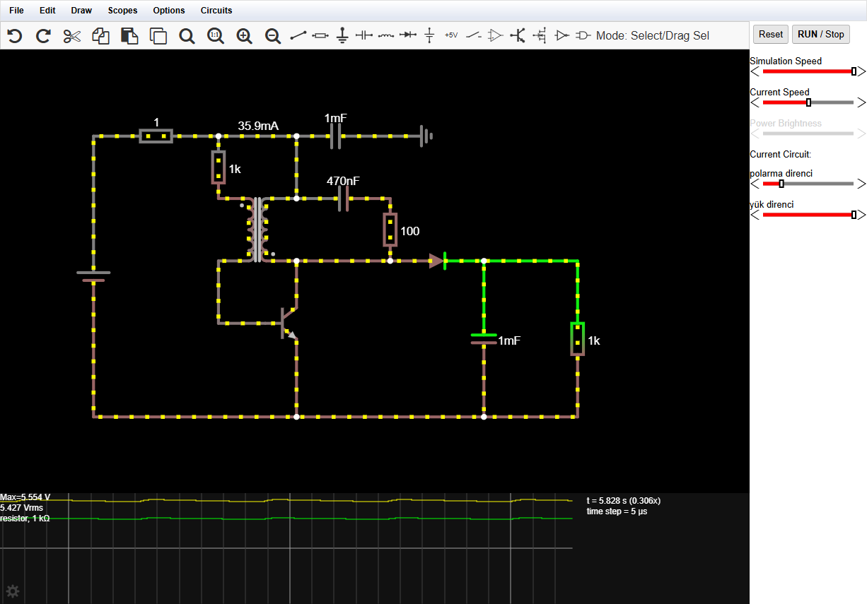

Bu devreyi çalıştırınca Falstad simulasyonu convergence failed diye veriyor.

Dolu pil kullanınca led yanıyor yani patlıyor. Onu da denedim. Ledi değiştirmek zorunda kaldım yanmış. Voltaj 0.5V iken ledi yakıyordu ve defalarca da kapasitörü şarj edip ledin şarjı bitirmesini bekledim ve hâlâ pil 0.5V gösteriyordu pilin hiçbir zaman 0.4V'a düştüğünü görmedim uzun süre uğraşmıştım. :)
Bak iste bunlarla gel. Verdigin semada saglam bir 1.5v pil kullanirsan neden led arizalaniyor de bunlar mantikli sorular olur.
Bildiğim kadarıyla ledler 3V ile yanıyorlar ve 2ma ya da emin değilim 20ma akım çekiyorlar fakat burada sanırım voltaj transistor ve sargıdan dolayı 2.8V-3V civarına pik yapıyor ve led de bu nedenle yanıyor. 1.5V pil bağlayınca da voltaj birden artıyor ve ledi patlatıyor.
Bu devre daha karmaşık. Devrenin en basit halini deneyin, kafayı yersiniz. Pil şarj edin. Şöyle diyor. 0.5V ile şarjlı pili 1 saatte 0.6 Volttan 1.41V a kadar şarj edebilmiş.
"Bu devreyi, 2285 miliamper-saatlik bir AA pilini, sürücü pilinin voltajı önemli ölçüde azalmadan bir saatte 0,6 volttan 1,41 volta şarj etmek için kullandım."
