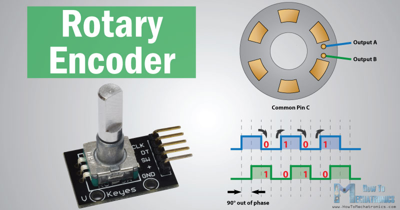

Şöyle bir encoder buldum nette. Üstündeki pinler konusun da beni aydınlatabilir misiniz? Voltaj girişleri dışındaki 3 pin nasıl kullanılır?

Clk dt pals çıkışları (kanal a, kanal b)
SW : switch. tepesinden bastırınca çalışan buton çıkışı

Alt kisminda bir entegre var mi ?
Eger yok ise DT ve CLK A ve B pinleri anlamina geliyor.
SW ise bildigin buton. Cevirmek yerine uzerine bastirinca tik yapiyor.
Encoder mantigini anlamak basta zor olabilir fakat oldukca kolaydir. Yazilim ile saga mi sola mi dondugunu anlayabilirsin.
Sana direk sag veya sol sinyalini verecek entegre/devreler de mevcut.
Fakat yazilim ile bu isi yapmak cokda zor degil.
Donus anlarinda mekanik yapidan dolayi ark oldugundan oturu filtreleme yapmak lazim. Yoksa kacirmalar olabilir.

Altta entegre yok.
tamam o halde bu pinler a ve b. Sadece pull up\pull down yapmis.
hangisinin ne oldugunun onemi yok.
aldigin referansi A kabul ederek B yi inceleyebilirsin. Bunu pin degisim kesmesi icerisinde yaparsan cok guzel olur
