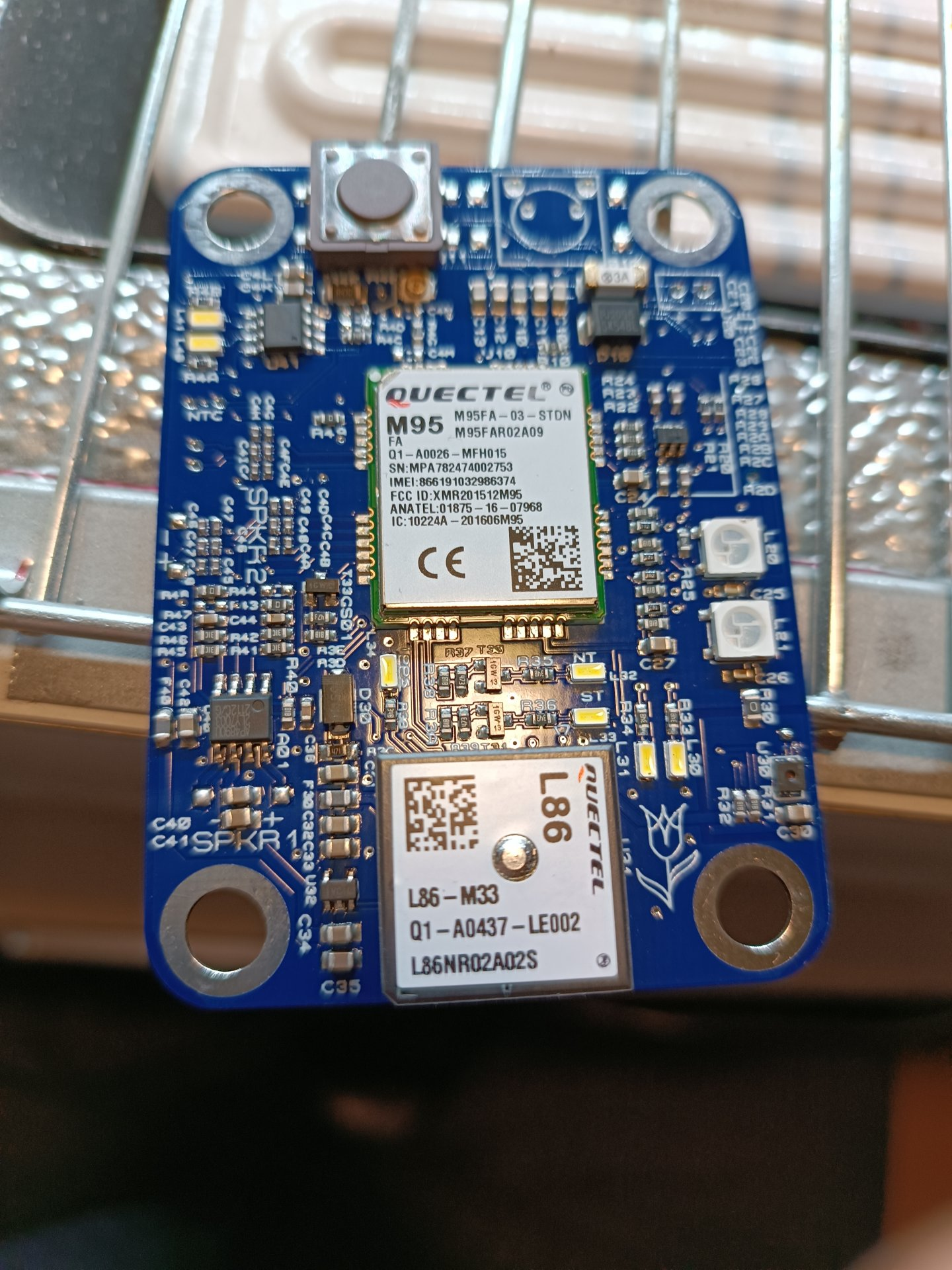

@Gokrtl krem lehim ve sıcak hava ile lehime geçmen lazım. Tek tek lehimleme hem seni mahveder hem pcbyi hem de ledi
PCB yi nerede yaptırdınız?
Numunepcb.com da yaptırdım. Onlar da yurt dışında yaptırıyor.
Zaten krem lehim kullanıyorum hocam. Telle olacak iş değil. Kürdan ile krem lehimi padlere sürüp havya ile yapıştırıyorum. Sıcak hava kullanamıyorum çünkü yapıştırdığım şey LED. Bozulur, erir diye korkuyorum. Başka bir eleman olsa mesela direnç, 200'ünü de yapıştırır sıcak havayla yapıştırırım.
üstten ısıtırsan Led bozulabilir ama ledlerin ve dirençlerin hepsini yerleştirip alttan ısıtırsan hepsini bir seferde lehimlersin.

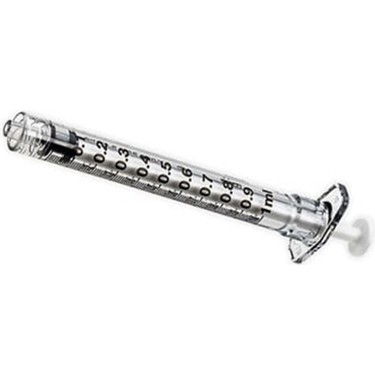

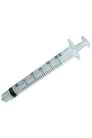

diğer taraftan kürdan yerine insülin enjektörü yada 2ml kilitli enjektör ve yeşil iğne ile daha kolay olur. Hem de dozajlama şansın olur.
luer lock olarak aratabilirsin. Medikallerde yada eczanede bulursun.

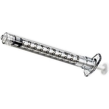

43565 eklentisine bak43566 eklentisine bak

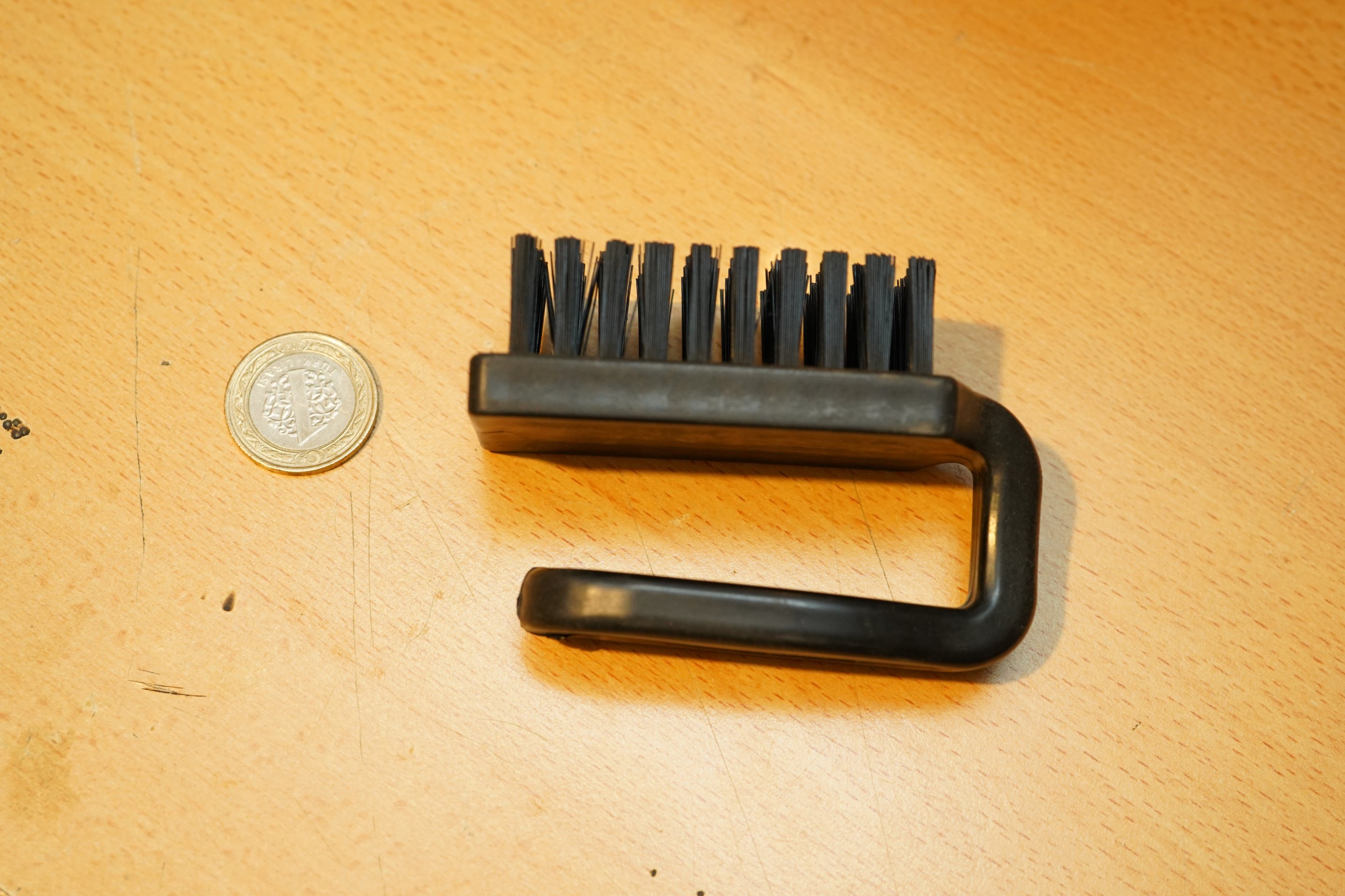

Pot, trimpot gibi içine su girecek elemanları takmadan önce önce selülozik tiner ile komple fırçala tiner kurumadan hemen sabun ile fırçala bol su ile durula. Sıcak hava ile kurut. Fırçalama için eski diş fırçaları ideal. Benim formül böyle...
Pot, trimpot gibi içine su girecek elemanları takmadan önce önce selülozik tiner ile komple fırçala tiner kurumadan hemen sabun ile fırçala bol su ile durula. Saç kurutma ile kurut. Benim formül böyle...
Bunu denedim ama hem alkolle hemde kurumasını beklememe gibi bir durum olmadı. Tekrar deneyeyim.
Selulozik tiner alkolden daha etkili. Elini yakabilir, Gözüne sıçramasın dikkat et. Bir kere gözüme sıçradı. Zaten çeşmenin başındaydım anında bol su ile yıkadım ama fena canımı yaktı...
