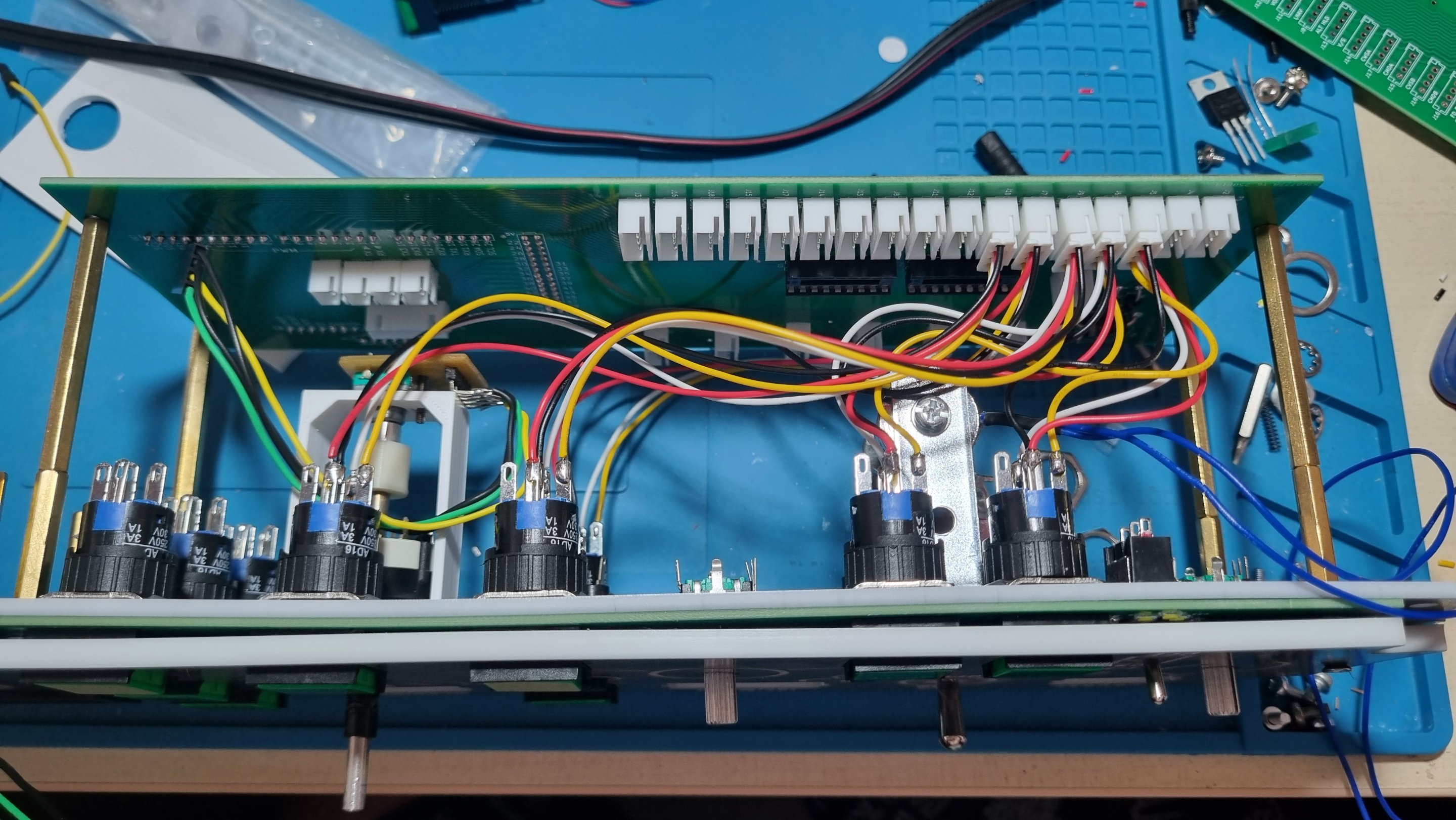

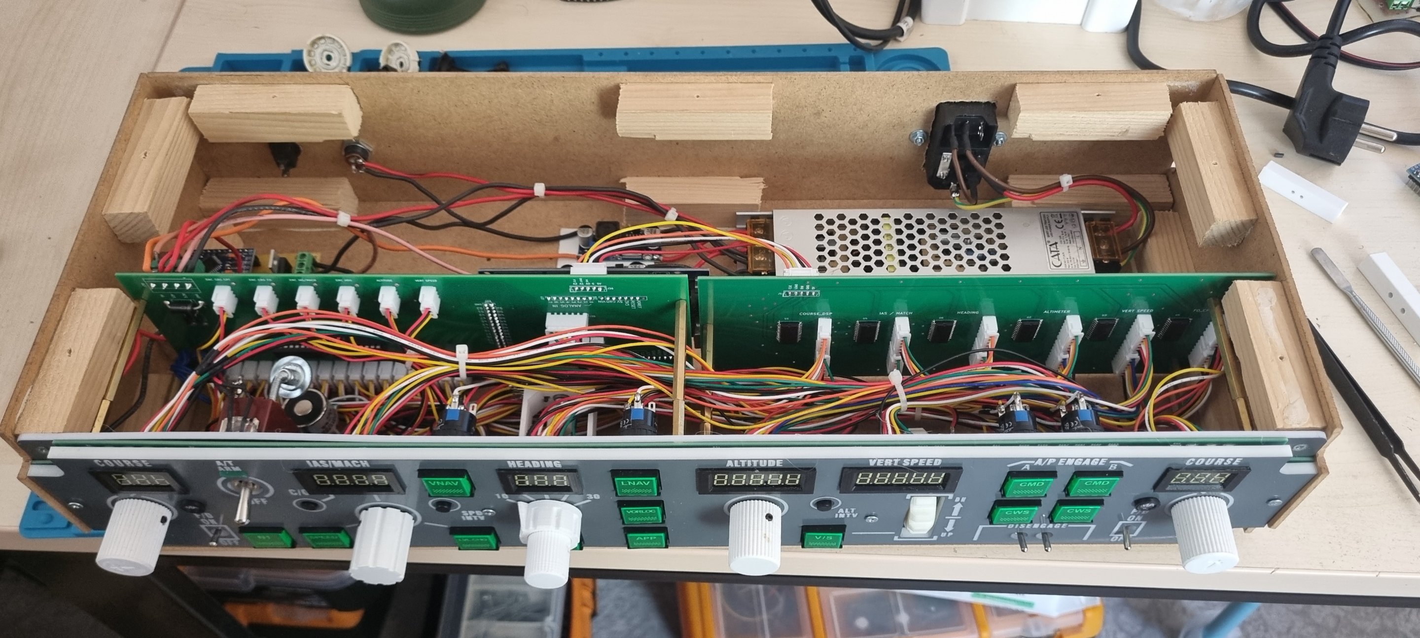

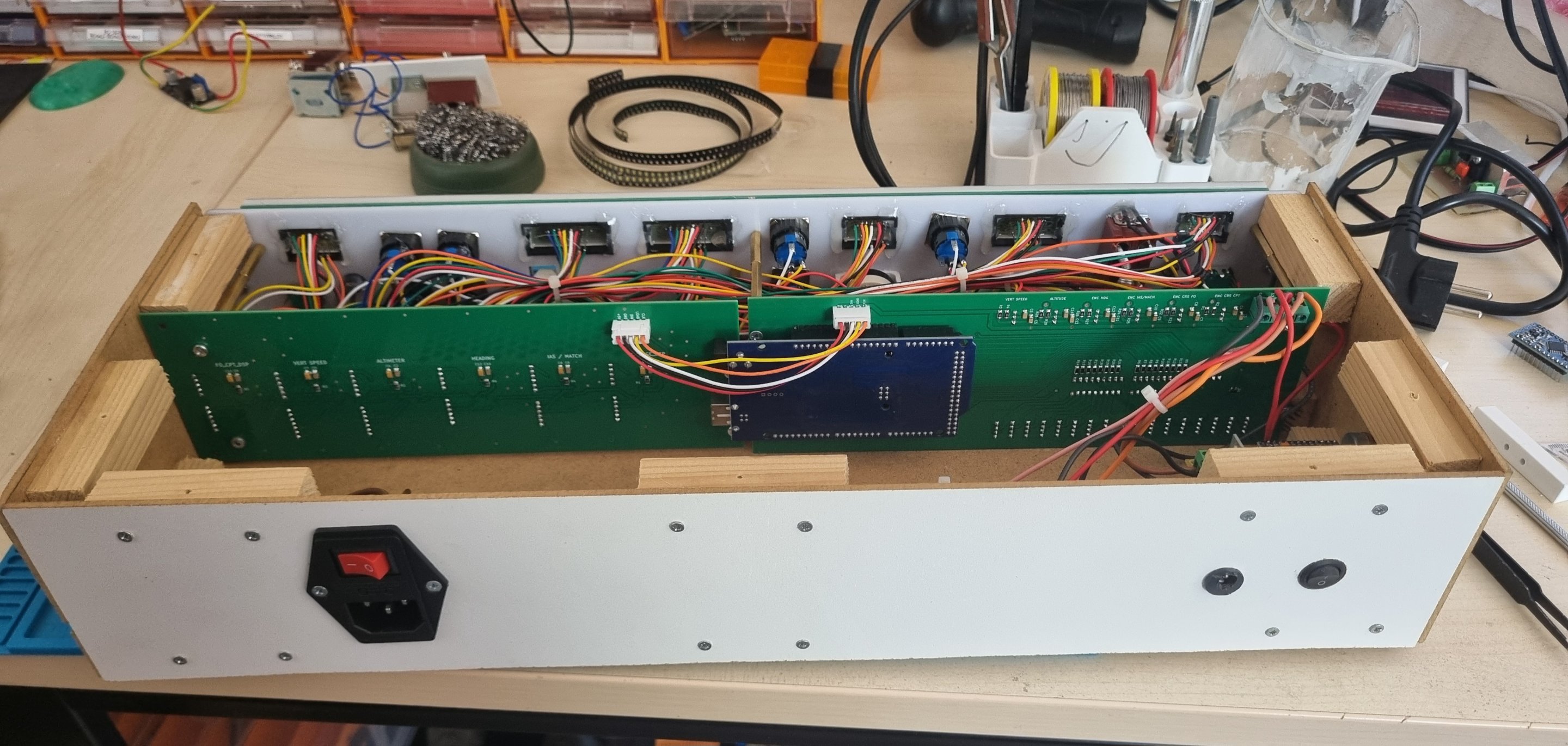

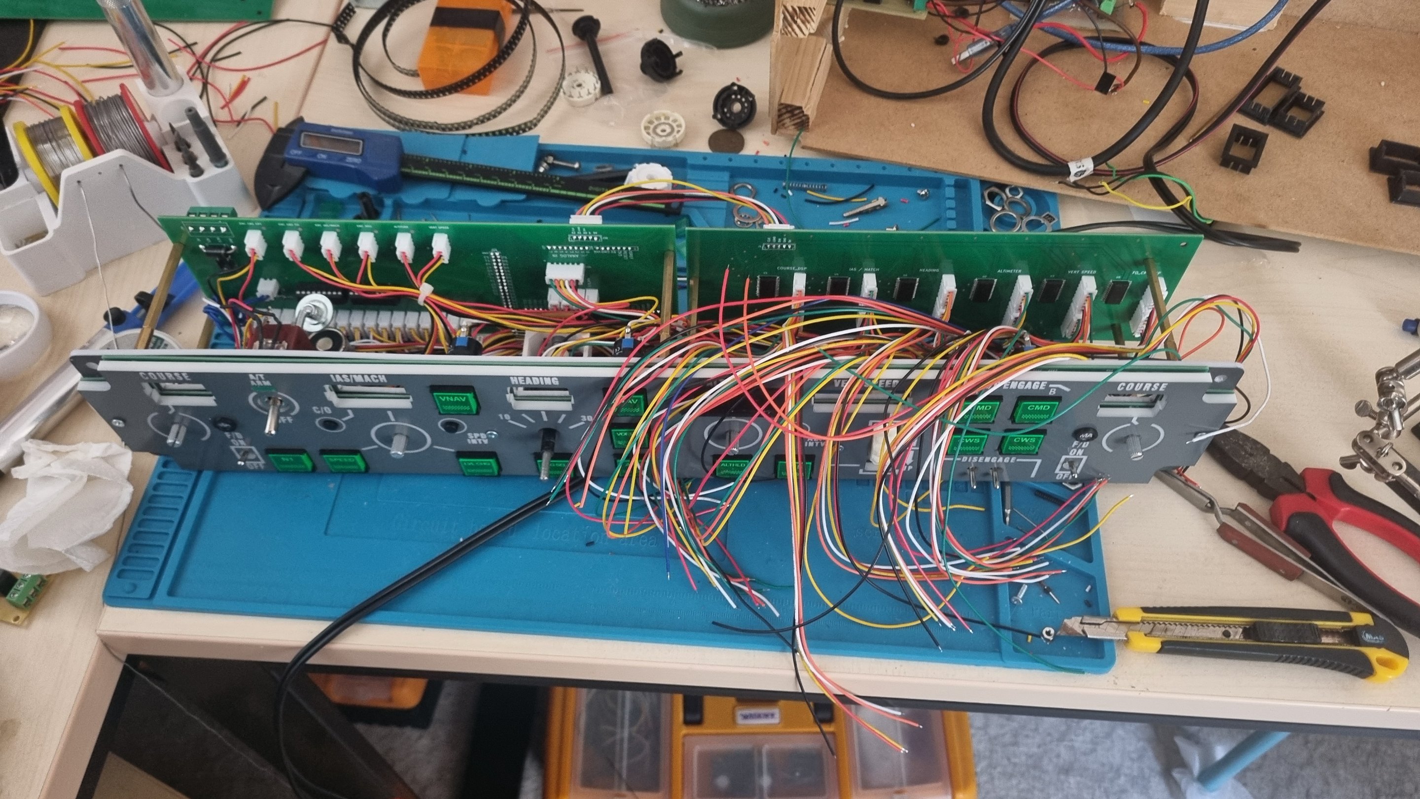

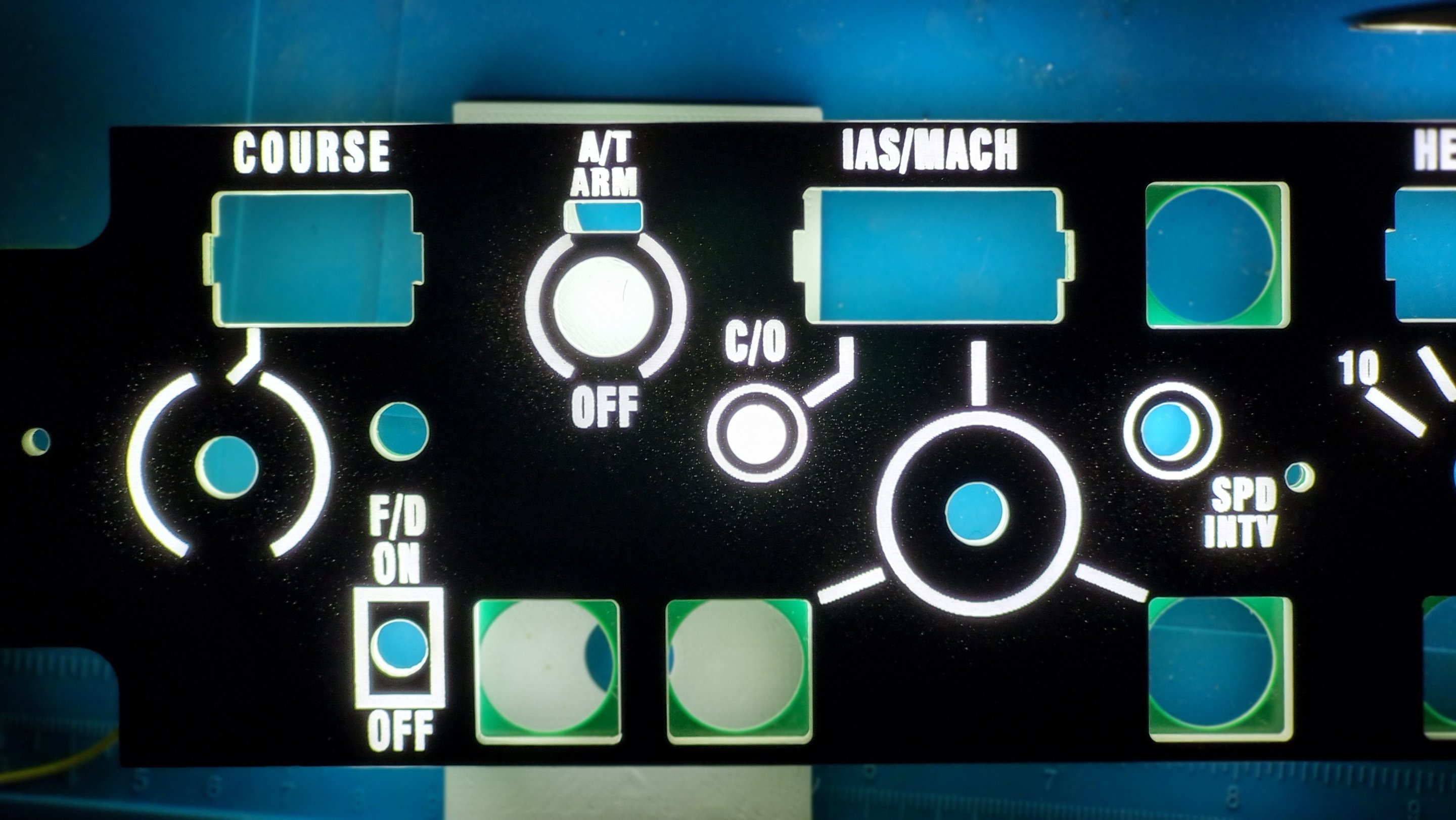

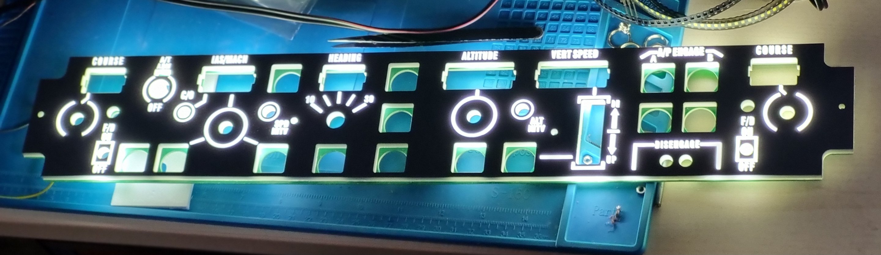

Üç günde anca dizebildim. :D

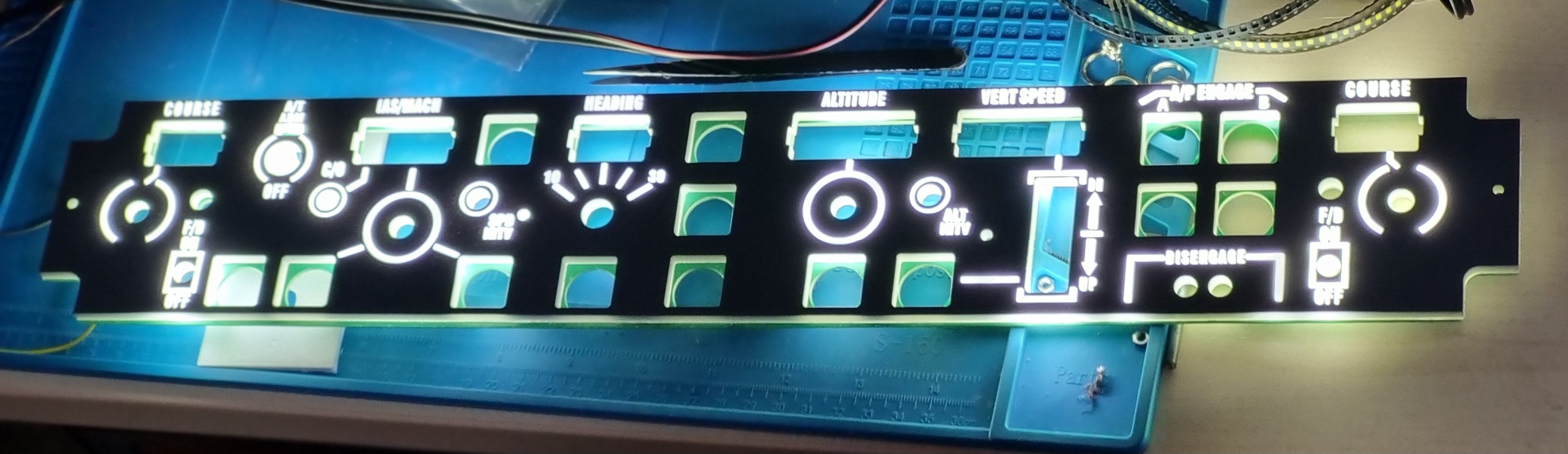

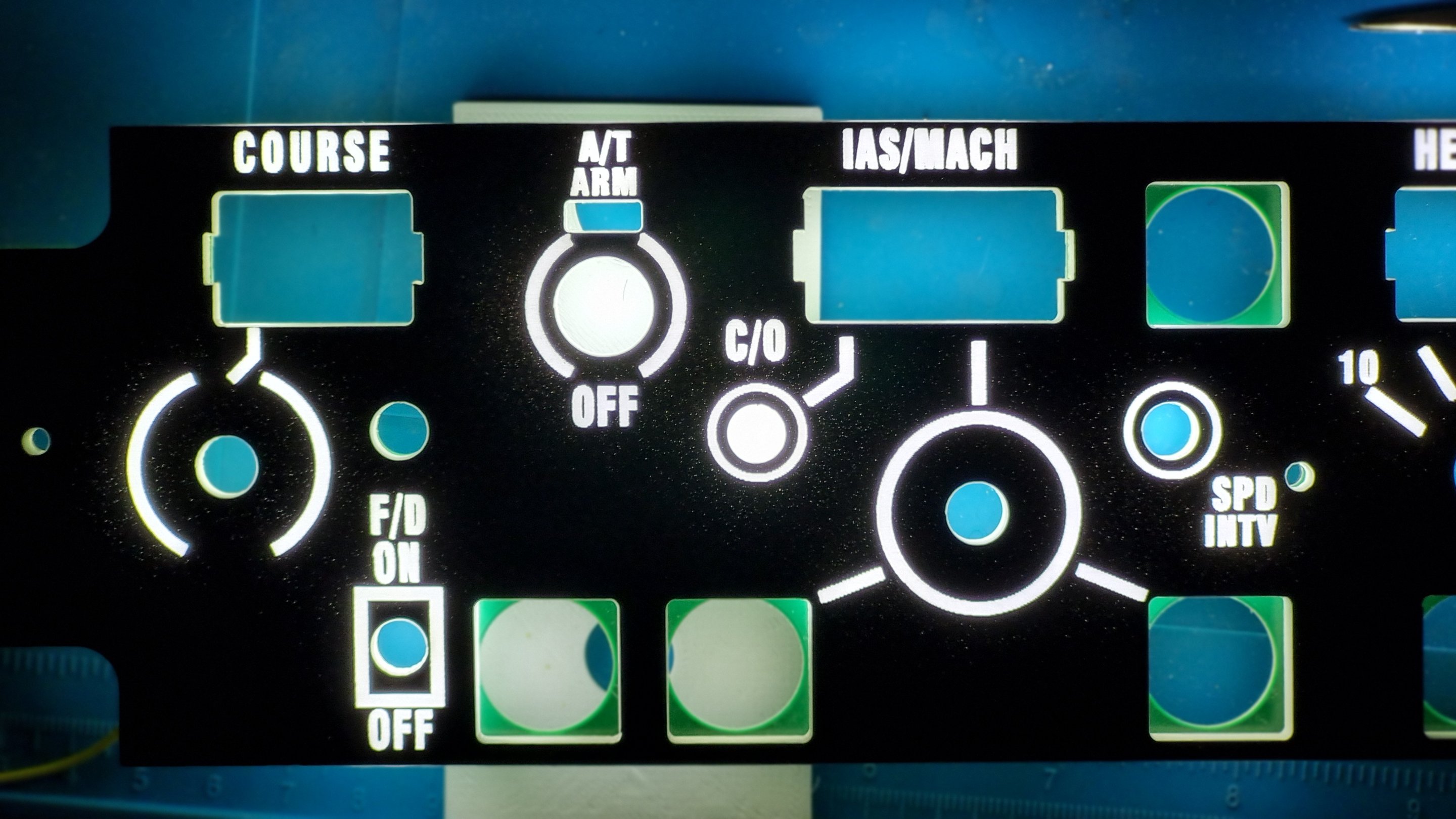

Resimlerde çok iyi çıkmıyor ama canlısı çok iyi oldu. Çok beğendim.

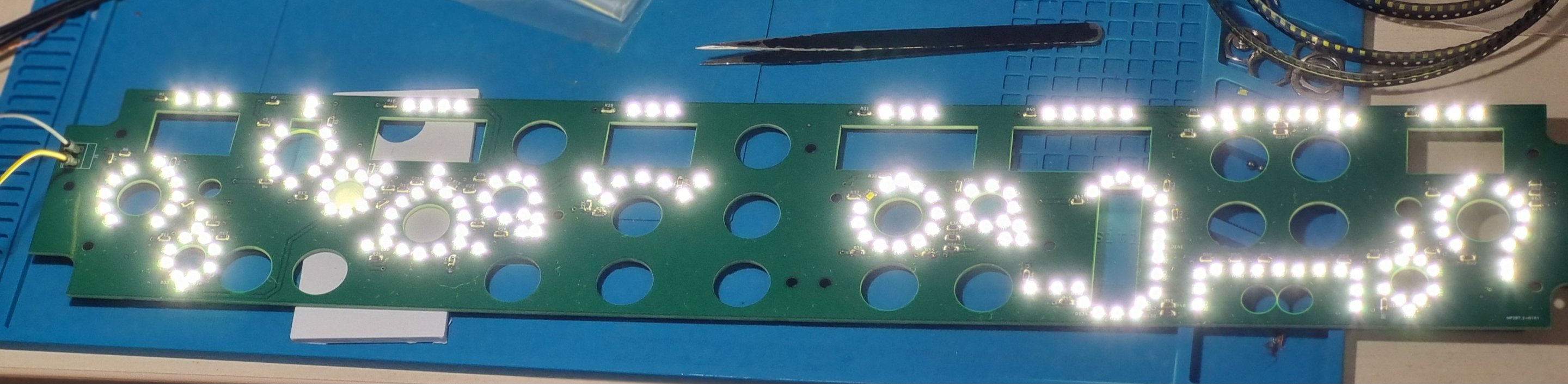

Tek sıkıntı iki kat boya kapatmaya yetmemiş. Bazı yerlerden nokta nokta ışık kaçıyor.
Işığı biraz loş ayarlasan o noktalarda çok belirgin olmaz gibi.
Abi bu nasıl bir sabırdır Allah aşkına.
Maşallah
Daha bir tane de kendime yapıcam :)

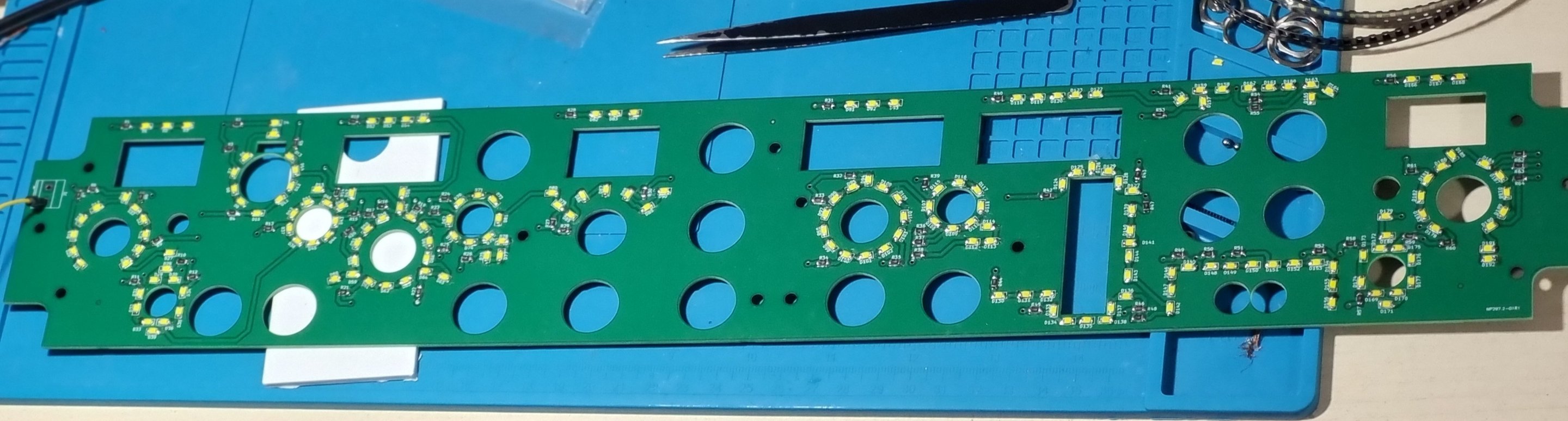

Boş vakitte güzel oluyor da iş güç olunca zorluyor. Normalde bir kaç saatlik iş.
Güzel olmuş. Esas merak ettiğim kısım bilgisayarla haberleşmeyi nasıl sağlıyorsunuz? Çok fazla buton vs var.

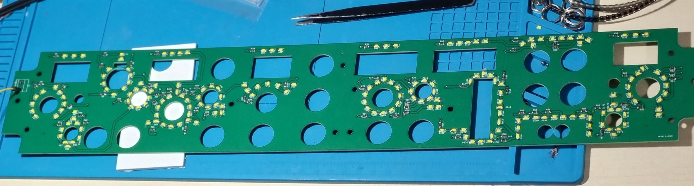

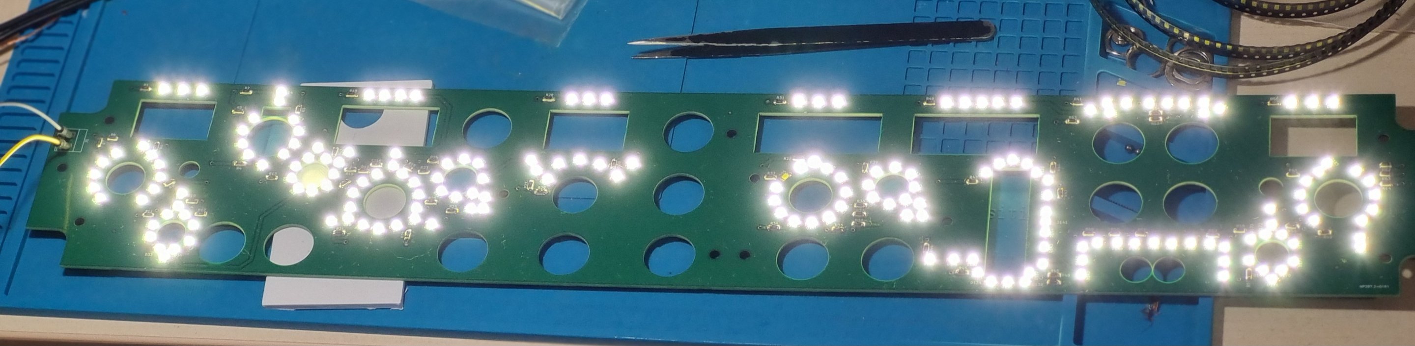

İkinci dizginin acelesi yoksa ledleri ve pcbyi gönder (yada haftasonu hava soğumadan atla gel) dizivereyim. Benim de çorbada tuzum olsun.
O tarafa gelmeyi çok istiyorum ama işlerim o kadar karışık ki normal izini bile zor yapıyorum hocam. Bu sene hiç normal akışında bir hayat yaşamadım. Yine de bir fırsat yakalarsam gelicem.

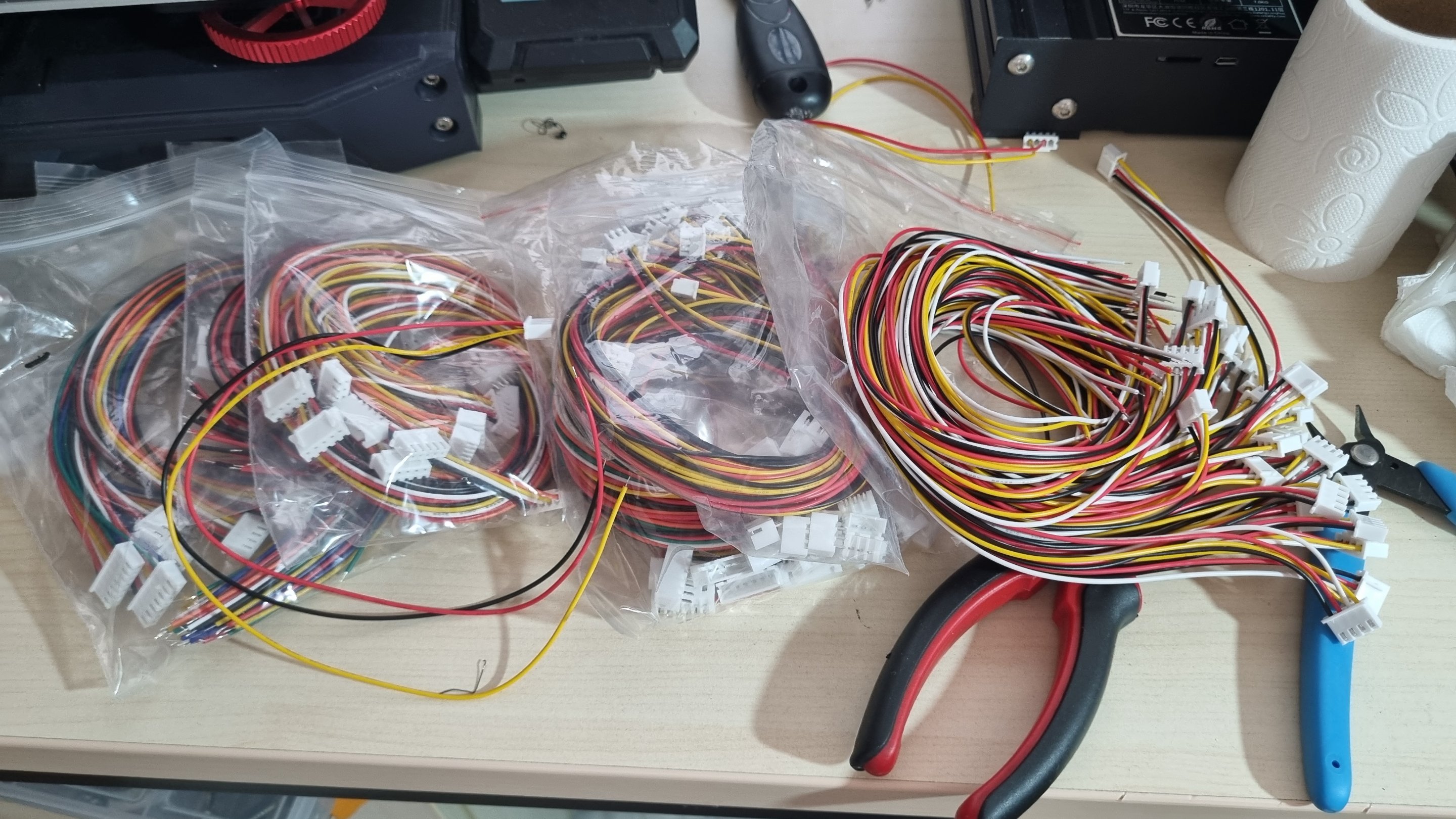

Bu kadar fazla ucu çakmaya o kadar üşendim ki Aliexpress den hazır çakılmış uçlar aldım. Umarım sorun çıkartmazlar.
@Gokrtl proje öyle bir hal aldı ki insanın simülatöre başlayası geliyor. :)
En can alıcı iş Display lerin tek tek lehimlenmesi kaldı.

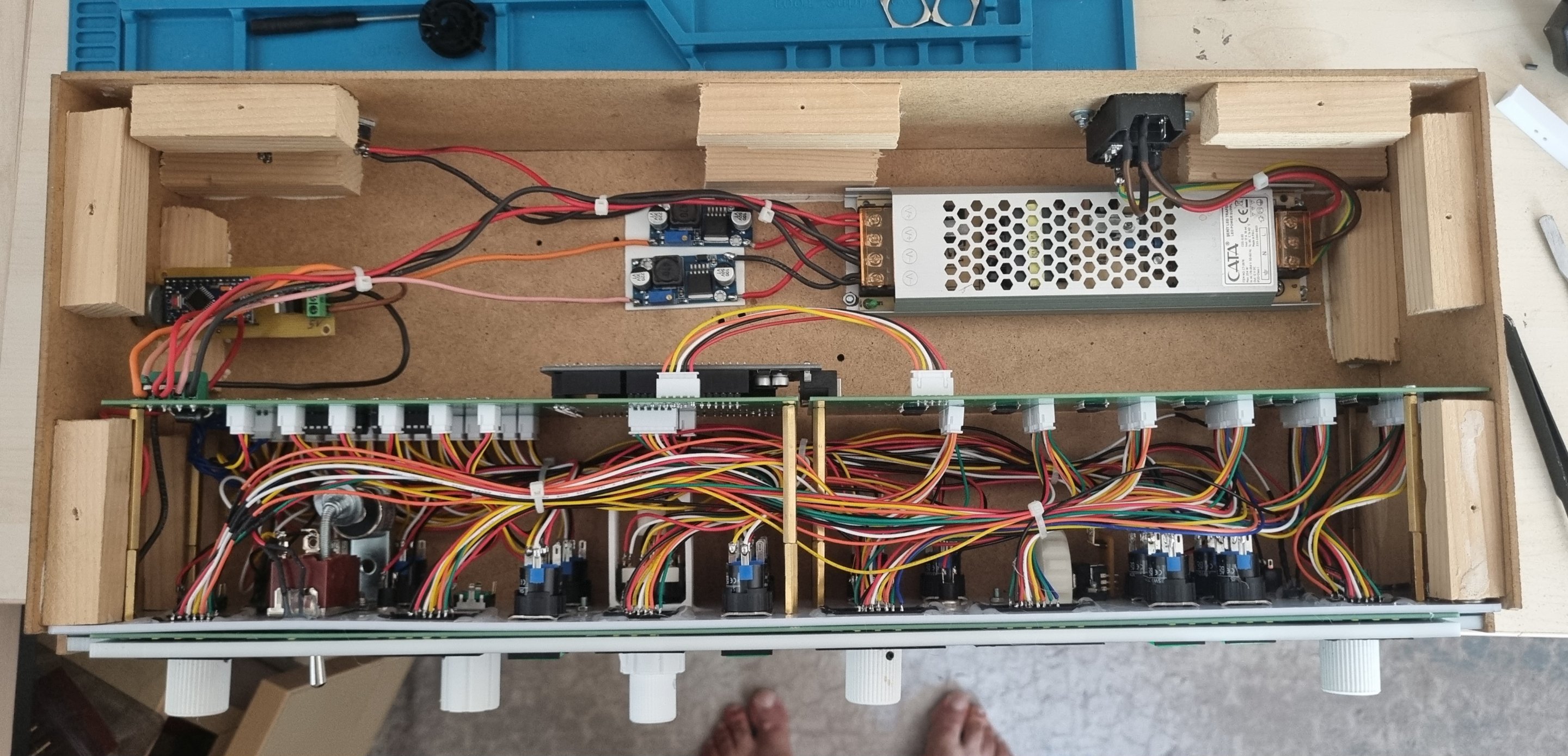

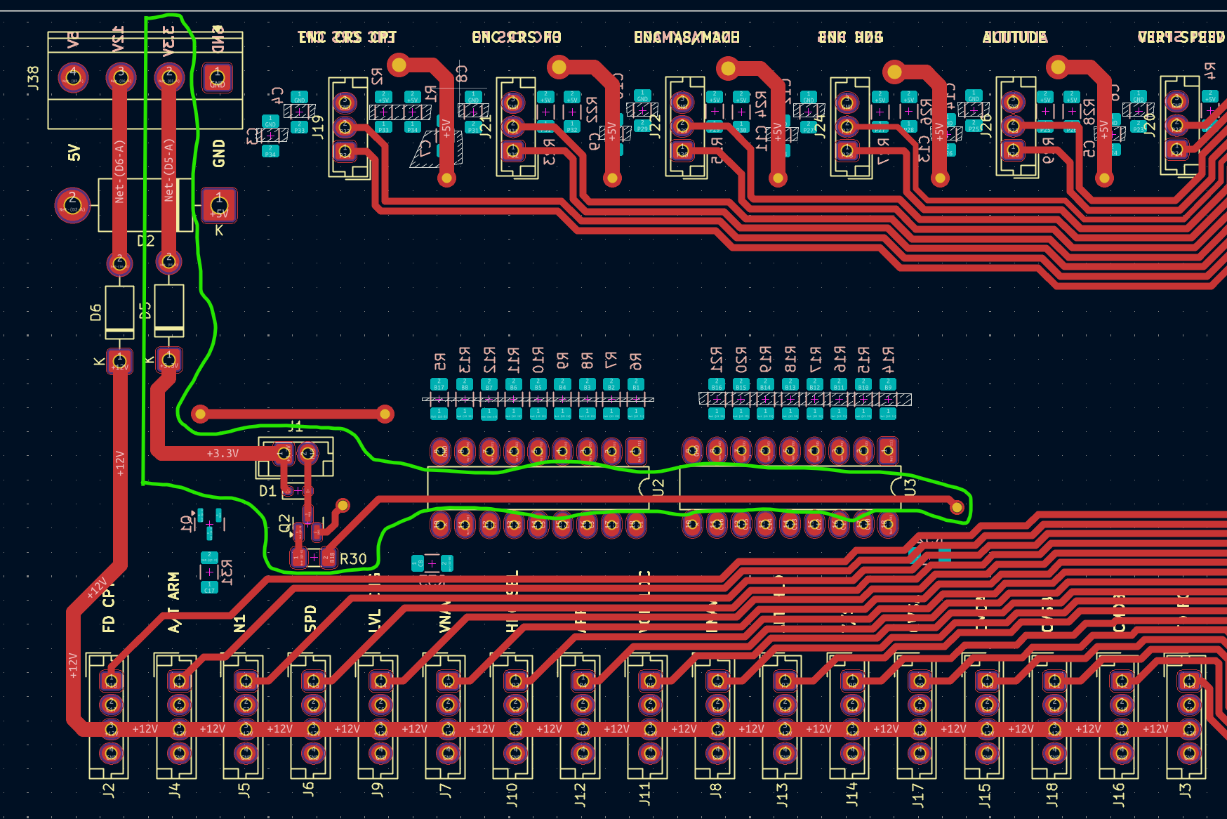

Arduino pwm ile ledleri kontrol etme kısmında besleme revizyonu yapmam gerek. Eskiden ledleri ve arduinoyu 5v ile beslediğim bir devre yapmıştım. Şimdi ledler 12v olduğu için arduinoyu ayrıca 5v ile besleyeceğim bir devre yapmam gerekecek.
Yine çıldırmalık bir dert çıktı başıma.
Yeşil blok içine aldığım kısımda magneti aç-kapa yapıyorum.
İhtiyacım olan 3.3V Aşağısı magneti sağlam tutmuyor, yukarısı da gereğinden fazla sıkı tutuyor.
3.3V'u LM2596 DC-DC ile 12v dan düşürerek sağlıyorum.
En tepeden voltajı giriyorum. Arduinodan 5V geri besleme olmasın diye tepeden girdiğim voltajı 1N4007 diyottan geçiriyorum.
Mantıken diyotta 0,7V düşeceğine göre, yukarıdan 4V girdiğimde diyot sonrası 3.3V elde etmiş olmam lazım.
Ama hesap böyle olmuyor. LM2596 nın en dip noktası 1.2V
Ben 1.2V'a ayarladığımda diyotu geçtikten sonra düşeceğine yükseliyor ve 3.7V oluyor.
Bir yerden geri besleme oluyor diyeceğim ama boarda 3.3V tan başka voltajda girmiyorum. Arduinonun USB si de takılı değil ki oradan 5V geri beslesin.
Anlamadım gitti yav. Var mı benim göremediğimi görebilen?
