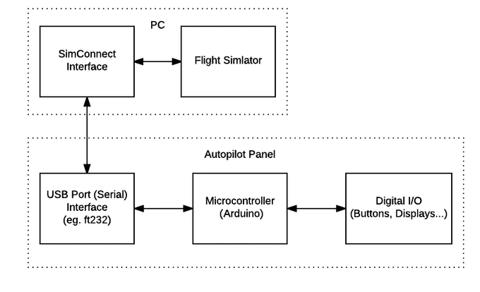

İşte uçağın yapmak istediğim paneli bu.
6 tane encoder buton var ve her birinin üzerinde o anki seviyeyi gösteren display var. Arduino ile enkoder sayısını displaye yazdırırım ama bu pals kaçırma muhabbetinden dolayı uçakla senkron bir şekilde çalışmayabilir. Displayleri yapabilmem için uçaktan arduinoya veri alabilmem lazım. Şuan o konu bana çok uzak olduğu için display kısımları resimden ibaret kalabilir. uçağın göstergesinden takip edebilirim onları.
Butonların ise orjinallerini bulabileceğimi pek sanmadığımdan sticker çıktı üzerine şeffaf ve esnek bir malzeme dökerek kağıdı sağlamlaştırıcam ve swichleri tam bu butonların altına denk getiricem. Bu konuda öneriye açığım. Plastik ve esnek bir malzeme üzerine bu panelin çıktısını bastırabilirsem daha iyi olur. Ama kim nerede nasıl basar bilgim yok.

Zaten Flight Simulatörün iki kumandayı aynı anda tanıyıp kullanması için çok uğraşmam gerek. Birde format atsam bu ayarları yekrar yüklemem gerekecek. Ama klavye öyle değil. Komutlar otomatik yüklenmiş geliyor. Hangi tuşun ne yaptığı hep aynı. Dolayısıyla klavye kütüphanesini kullanarak arduino programlamak daha cazip.
Anladığım kadarıyla programladıktan sonra misal ben oto pilot butonuna bastıktan sonra o klavye den "A" basmış gibi komut gönderecek ve oyun da bunu uygulayacak değil mi?
Evet ama burada dikkat etmen gereken bir durum var. Push button değil anahtar kullanıyorsan, arduino her komut değişiminde aynı karakteri belirli bir süre göndermeli. Örneğin: Dijital 1 numaralı pini klavyenin A tuşu gibi davranmasını istedin. D1, 0 (GND) ya da ya da 1 (5V) olduğunda "A" tuşuna denk gelen komut iki durumda da gitmeli ya da bunların 0 ya da 1 olması A ve B tuşlarını tetikliyorsa ona göre... Oyunu sıfırdan açarken de bütün anahtarları oyun ile aynı konuma getirmelisin ki oyun içinde karışıklık olmasın. Rotary encoder ya da push button için buna gerek yok zaten her bastığında/çevirdiğinde bir sinyal gönderecektir.
3 tane anahtar tuşum var. Birini örnek alalım. A/T anahtarı. Yukarı kalkınca aktif, Aşağı inince pasif oluyor. Klavyeden Sift+R tuşuna her basmamda anahtar uçakta konum değiştiriyor. Buna göre ben anahtarı yukarı kaldırdığımda da, aşağı indirdiğimde de klavyeden Sift+R komutu göndermesi lazım. ama bunu sadece 1 kere yapmalı. Anahtar yukarıda kaldığında sürekli Sift+R komutu göndermemeli.
Örneğin D1 A/T komutunu Shift+R ile tetikliyor.
if (D1 değişirse) {Shift+R gönder}
D1'in hangi yönde (0 ya da 1 olmasının) değiştiğinin bir önemi yok, her değişimde aynı komutu göndermesi lazım ki her defasında Shift+R ile açık ya da kapalı konumlar arasında geçiş yapsın. Bu şekilde yaparsan yön değiştiğinde tek komut gider. Bu nedenle senkron olması için oyunun ilk ekranında A/T komutu hangi konumda duruyorsa anahtarın da o konumda olması gerekiyor.
Bu işin doğrusu oyundan geri bildirim alarak tanımlamak. O zaman olayın boyutu olumlu yönde değişir.
Yukarıda sana gönderdiğim kaynakta bahsetmiş. Oyun geri bildirimi de SimConnect SDK ile çok kolay yapıyormuş. Şurada bulduğum bir kaynak mevcut. http://www.prepar3d.com/SDKv3/LearningCenter/utilities/simconnect/simconnect.html
Bu da akış:
Bence klavye komutları yerine geri bildirim ile yukarıda ilk verdiğim panellere odaklan. Bu senin hobin ve ilk etapta basit bir geri bildirim ile düğme konumlarını kontrol edecek kadar yaparsan daha fazlasına da ilerleyebilirsin. Diğer türlü belki geçici olarak seni mutlu edecek bir şey çıkar ortaya ama devamı olmaz ya da başa dönersin...
