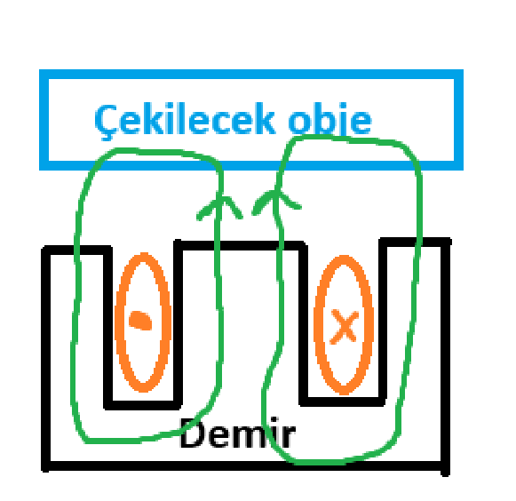

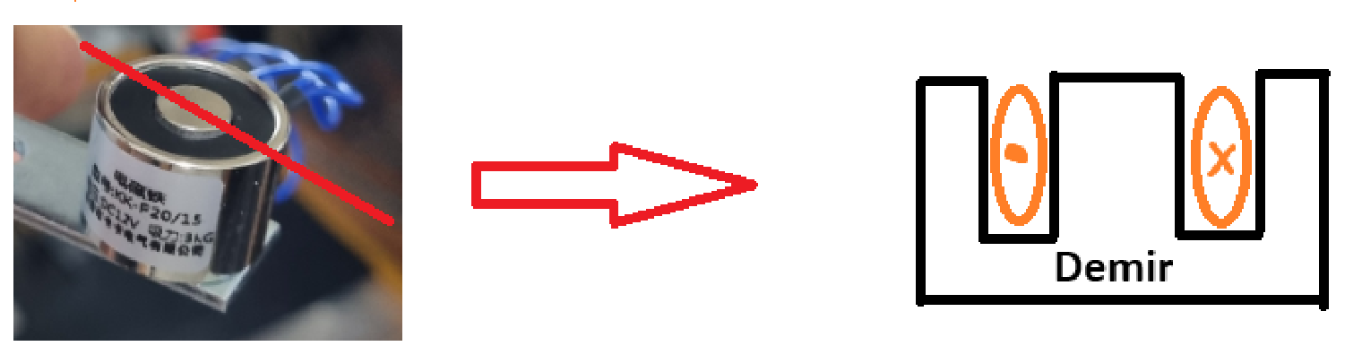

Yorumun doğru, aşağıda biraz açıklamaya çalıştım. Öncelikle elektromıknatısın 2D kesitini alalım. Kesiti aldığım yer belli olsun diye çizimde orayı da çizmeye çalıştım.
Turuncu şey sarımlar, sen akım geçirdiğinde akımın yönüne bağlı olarak alanın yönü değişiyor. Ancak sen demir çekmeye çalıştığın için hiç önemli değil her türlü çekiyorsun.

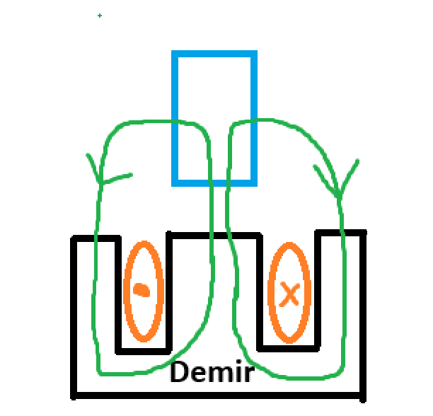

Çekilecek obje demir içerikli olduğu zaman(demir demeyelim ya da manyetik özellikli bir malzeme aslında) alan çizgileri böyle oluyor. Hava da kat ettiği mesafe azalıyor bu da aslında daha az relüktans anlamına geliyor(relüktans manyetik olarak direnç gibi düşün). Senin çekme kuvvetin Bnin karesi ile orantılı gibi düşünebilirsin. Senin verdiğin akım ve magnetin sarım sayısı belli bir MMF üretiyor(buna manyetik voltaj de) sen ne kadar az direnç gösterirsen o kadar çok manyetik alan üretiyorsun, dolayısıyla yoğunluğu da o kadar fazla oluyor. Son olarak objenin dediğin gibi merkeze geldiği hali de çizeyim mesela.
Daha fazla havadan geçiyor, daha fazla relüktans var bu da daha az B demek.
Son olarak evet fazlasıyla varsayım yapıp, basitleştirdim ama olayı anlamak için yeterli bir durum bu.

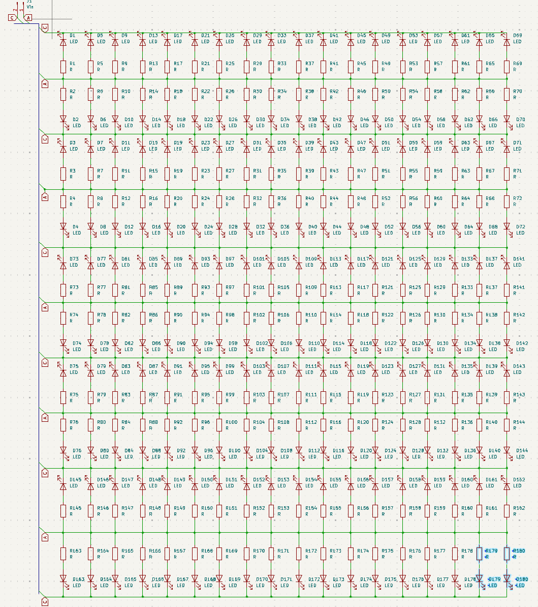

180 LED, 180 Direnç.
İletim Voltajı: 2.80 -3.40V
İletim Akımı: 30 mA
Test Akımı: 20 mA
Mervesan 12v 10A LED Trafosu ile sürmeyi planlıyorum.

Belki bira zor olur ama ledleri 4~5 li grup seri halde çizersen hem direnç miktarı 40~45e düşer hem de akım sarfiyatın normaldekinin 1/4ü olur.
Isınma problemi de aynı şekilde azalır abi.
Bu şekilde direnç üzerinde 9V yakın gerilim düşecek ve direnç ısınacak.
Bunun yerine ledleri seri bağlayıp (en azından 3lü seri olarak) hem direnç hem de Total akımı düşürebilirsin. Yollar biraz artacaktır ama her lede hem Vcc hem de Gnd taşımak zorunda kalmazsın.
Hatta senin yerinde olsam LEDleri seri bağlar ve LED serileri ile giriş voltajı arasına küçük bir devre ile pwm/dimmer koyardım.
Bu sayede gece kullanırken ışıkları kısma, gündüz kullanımda daha belirgin hale getir şansım olurdu.

45 LED derken grup başı mı yoksa tamamı 45 mi? Tamamı 45 ise olmaz. Eskisinde bile 70 civarı var. Aydınlatılacak yerler belli.

4lü seri yaparsan 45 tane seri kolun olur.
3lü seri yaparsan 60 tane seri kolun olur. Hepsinde LED sayısı 180 ama bağlantı farkından dolayı çekilen akım daha düşük olur.
@fide nin önerisi şu, mesela yanyana yerleştirdiğin ledleri 3erli grupla, 3 led seri takılsın buna seri bir direnç olsun. Böyle olunca totalde 60 kola düşeceksin ama asıl avantaj şu, senin tasarımında her ledin akımı x ise toplamda 180x akım çekiyorsun, 3 erli gruplarsan 60x çekeceksin. Giriş voltajını daha verimli kullanacaksın ve daha az ısı üreteceksin. Diğer türlü bence giriş voltajınu iyice kıs, durduk yere ısı üretmenin anlamı yok.

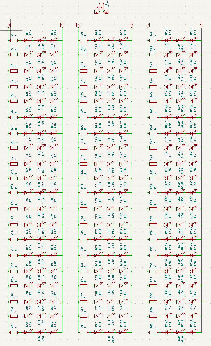

Bu mudur?
Böyle olunca sanırım 9v ile beslemem gerekiyor. Daha doğrusu 12v ile besleyip uygun direnç takmam lazım. Oda 150 Ohm oluyor.
10 tane daha led eklemek zorunda kaldım.
3'erden 9 LED 150R, Son bir tane LED için de 450R direnç kullandım. Atladığım bir şey yoktur umarım?

Son ledde parlaklık farkı olabilir. Oraya da üç led koyarsan daha iyi olur, bir şekilde paylaştırırsın yerlerini :)
Paylaştıracak yer kalmadı valla. Sıkı sıkı dizdim hepsini. Ama ledleri boşta bir yere koyar siyah kalemle boyarım ışık vermeden yanar.

Veya şu da olur: Tek lede iki tane paralel direnç padi koy, sonra da aynı akımı geçirecek tam uygun direnç değerini elde eden paralel bir direnç kombinasyonu kullan.
Eger led gruplari ayri ayri yakip sondurulmeyecekse tum ledleri seri bagla gitsin.

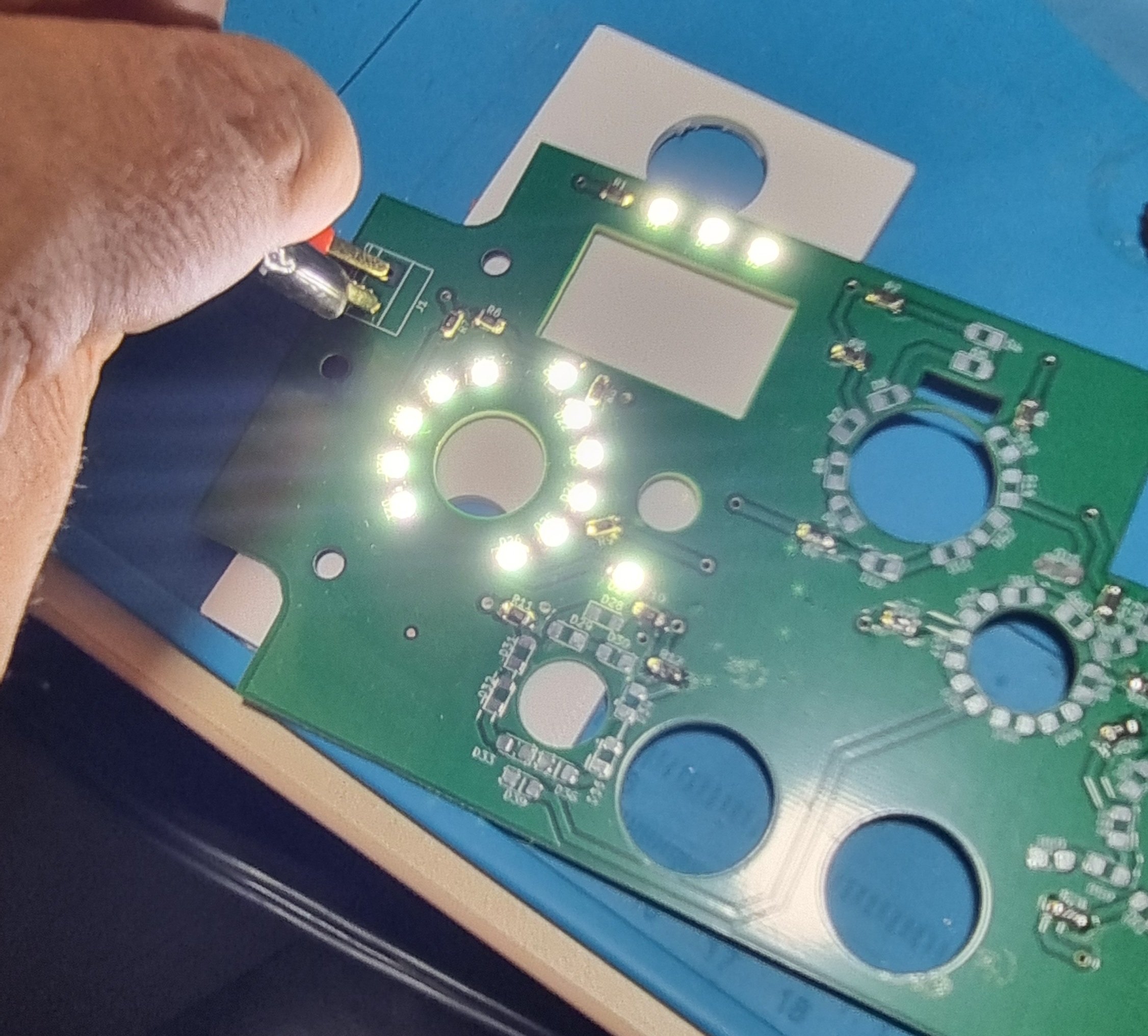

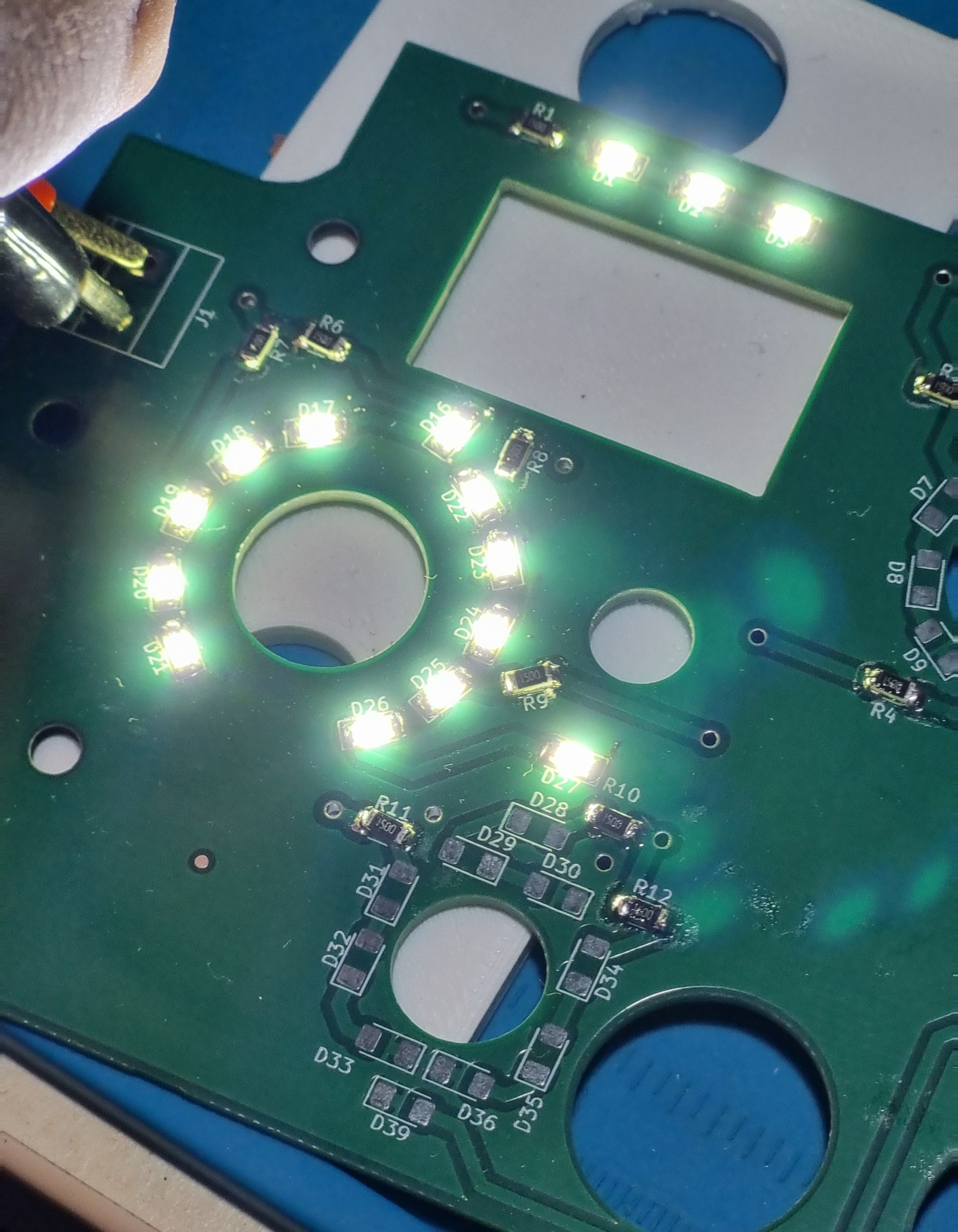

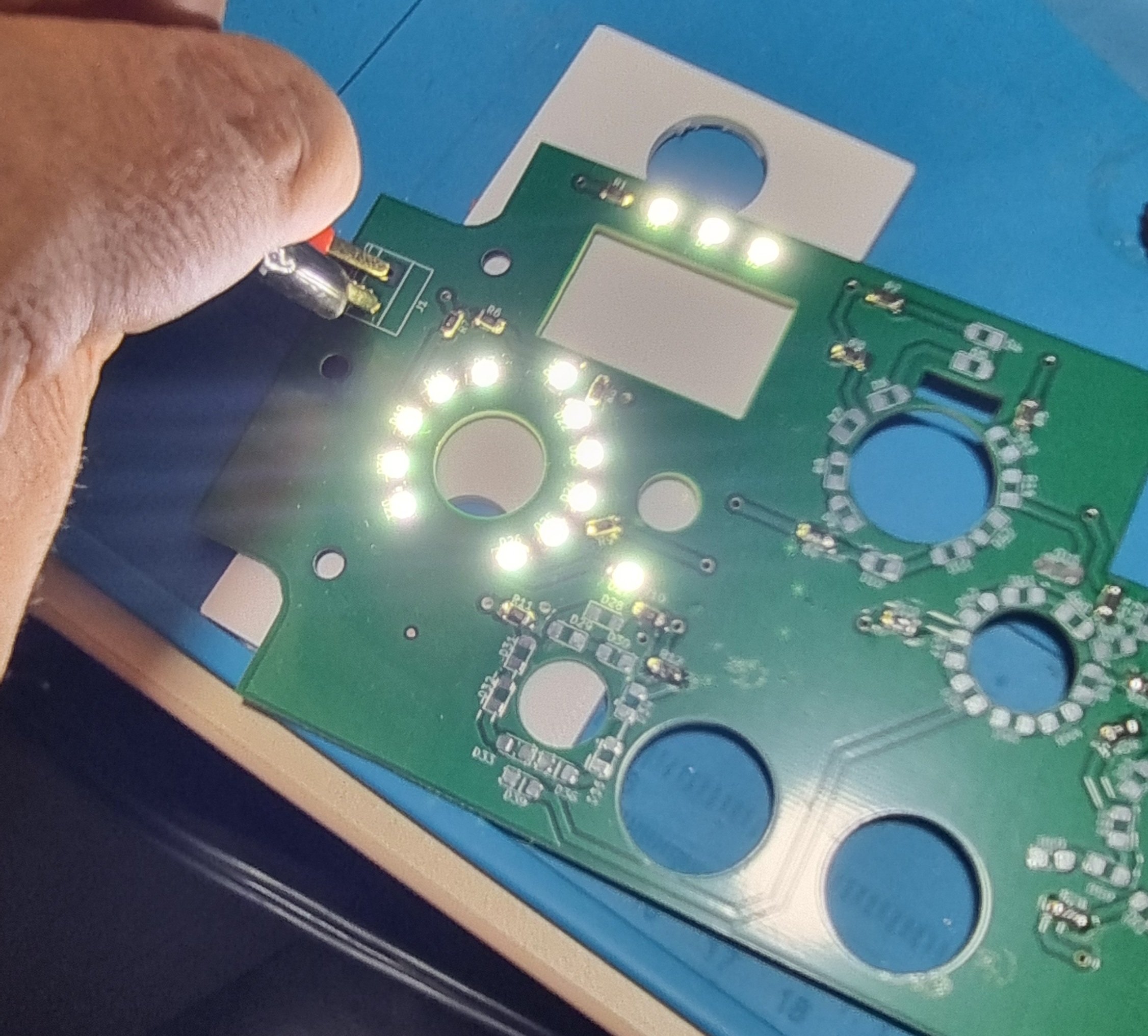

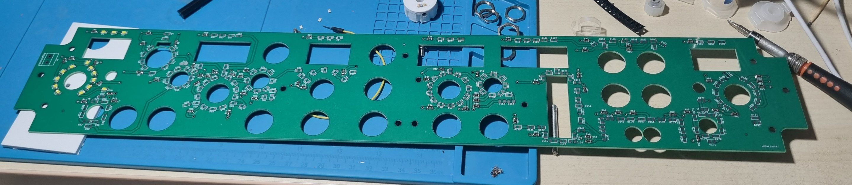

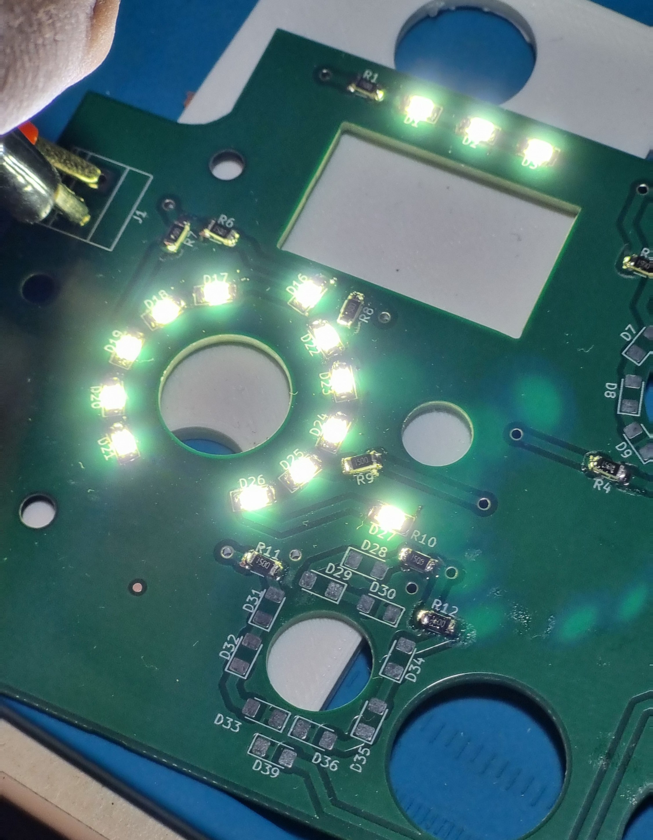

Şu videodaki aydınlatmayı güncelliyorum. İkinci kez dizilimi yaptım. Gına geldi. Daha ellemem. En son 3 seri, den 64 paralel olacak şekilde yaptım geçtim.

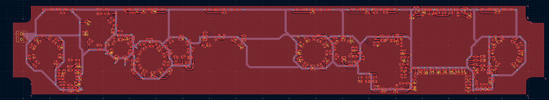

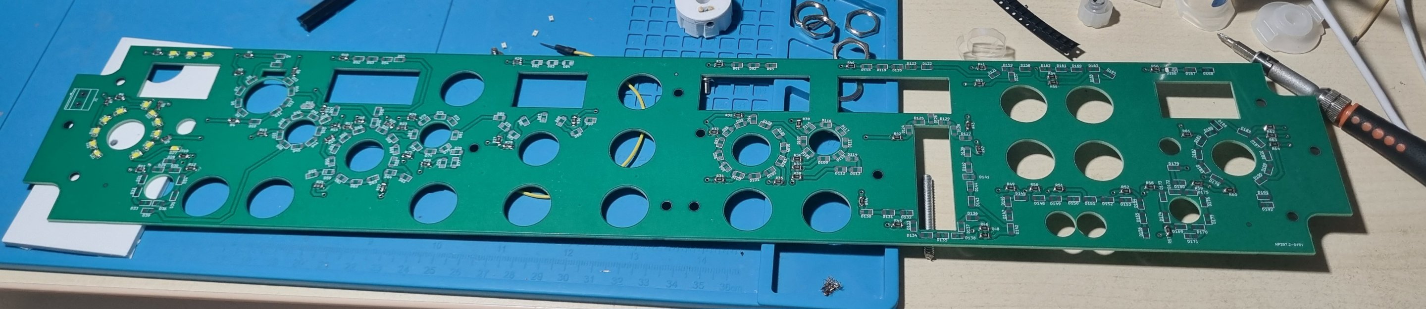

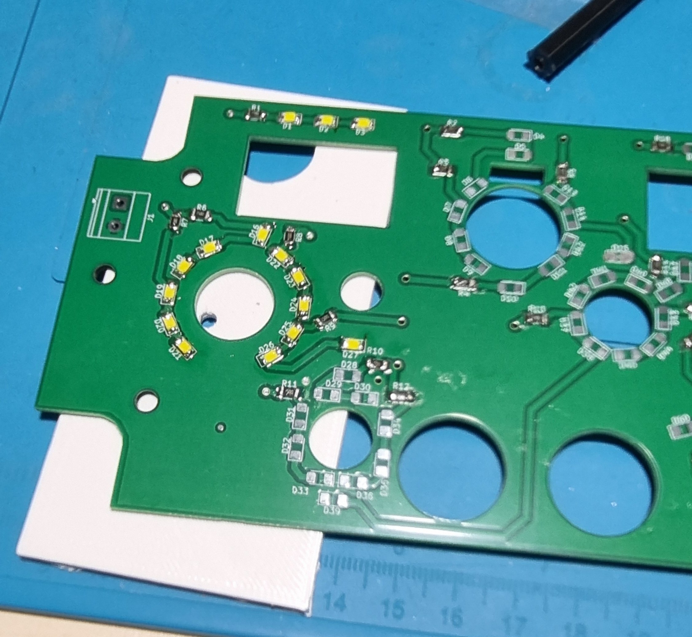

Tasarımın son hali bu şekilde. Gözünüze batan bir şey yoksa Endorfin'in PCB yaptırdığı yerden çine göndereceğim gerberi.
Fiyatı 5 parça için 50$ oluyor. JLCPCB de gümrüğe takılacağı için yerel firmaya vereceğim. Öncesinde de bir sorarım gümrüğe takılır mı diye.

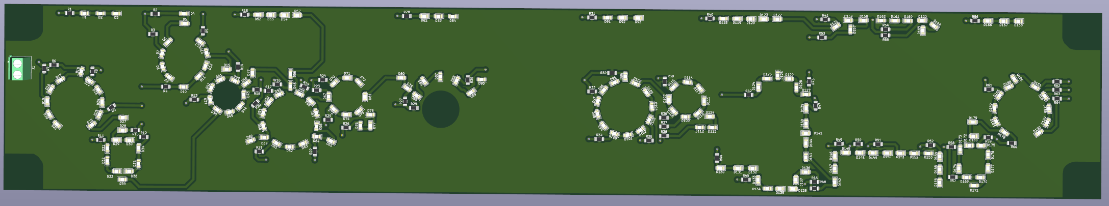

Yolları üst kısımda 1mm kullandım. Alt tarafta 2mm yol ile sadece voltajı gezdirdim ve 1mm lik via geçişleri ile üst taraftaki dirençlere taşıdım.
