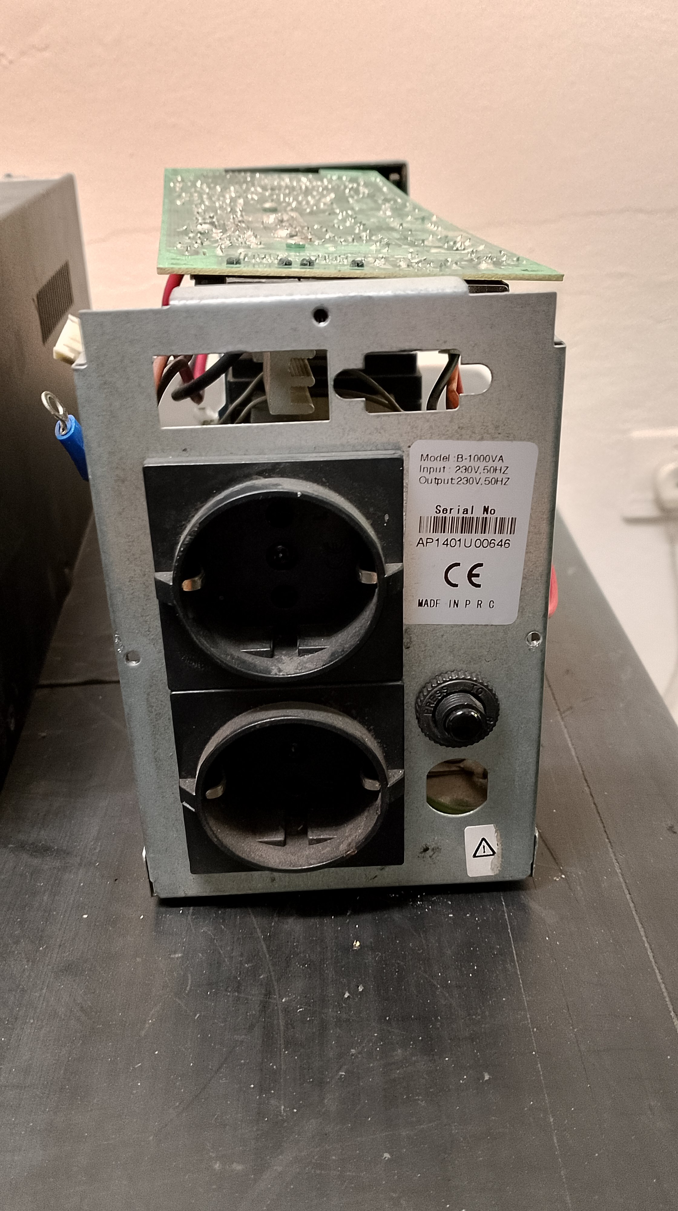

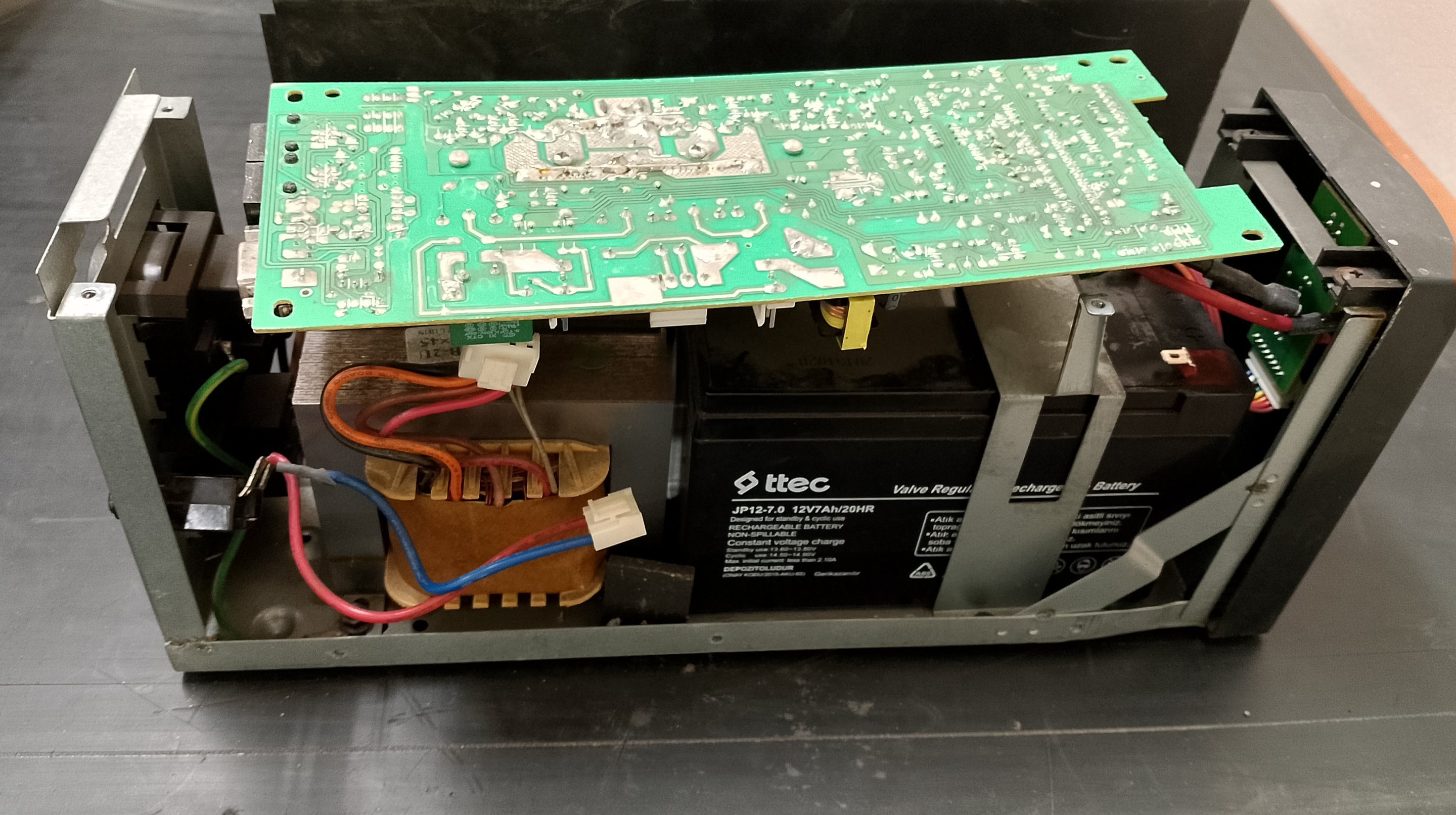

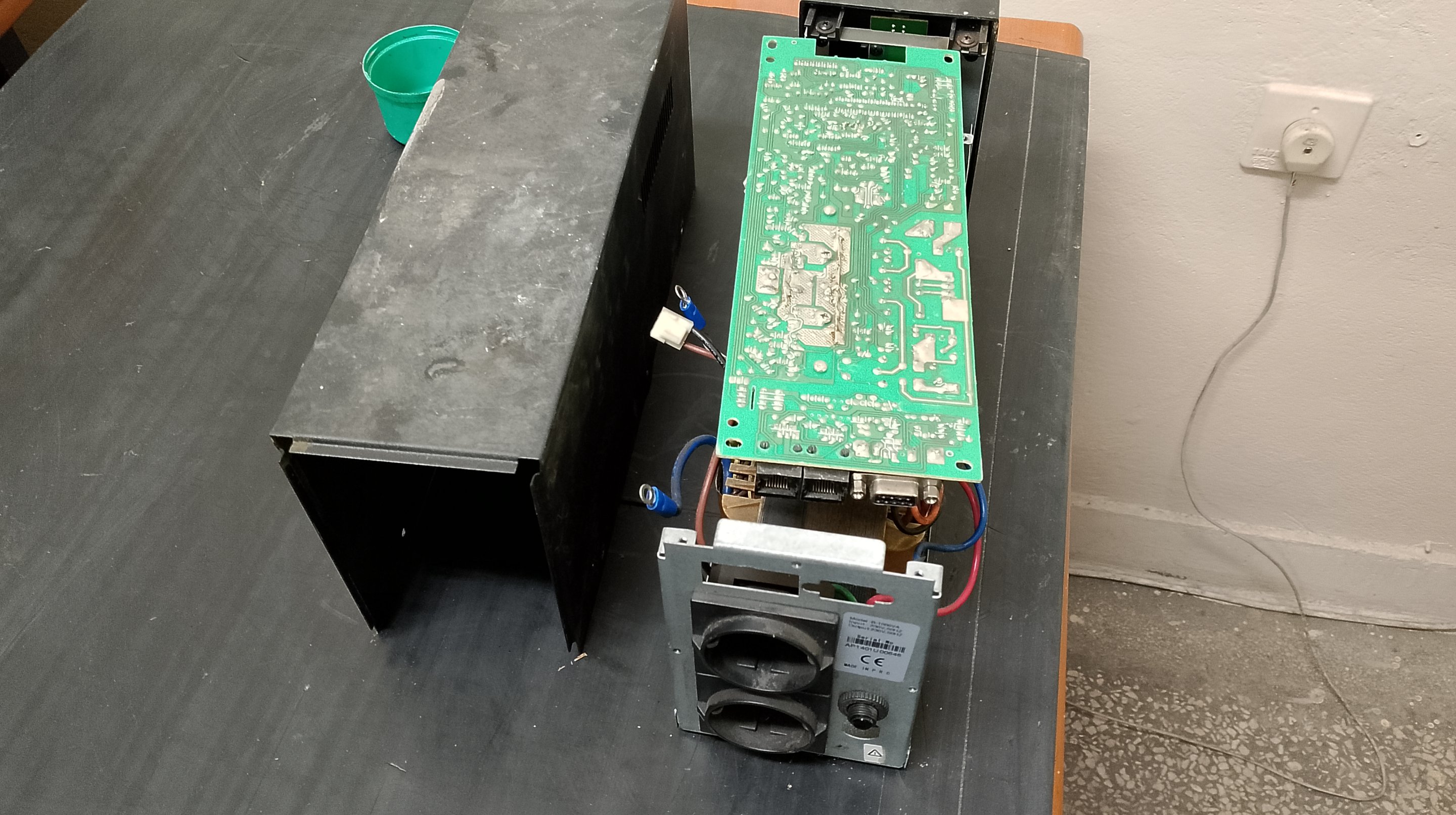

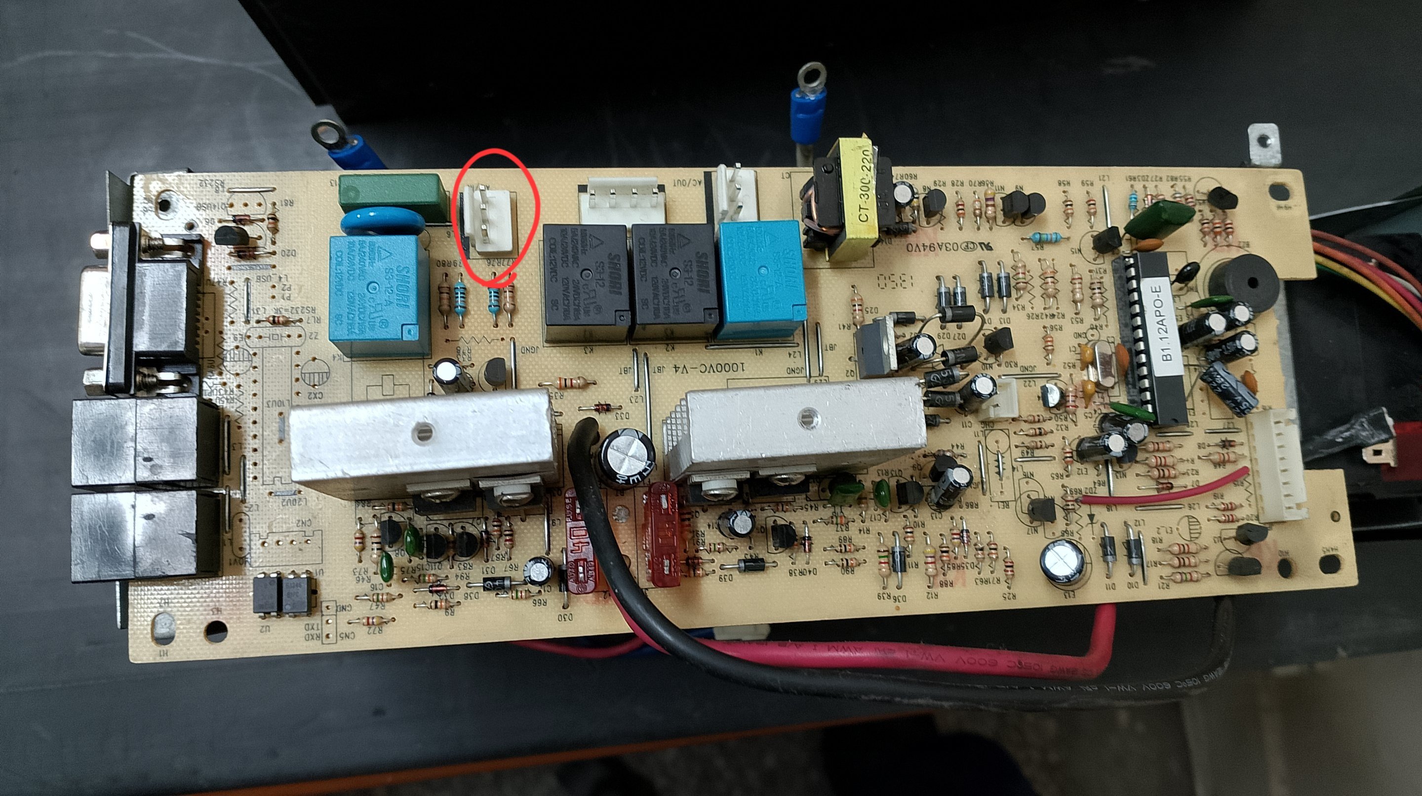

Hurdalıktan bir ups buldum. Biraz karıştırayım dedim. Ölçtüm akü ölü tabiki. Sonra dikkatimi çekti. Power kablo girişi yok. İki adet çıkış prizi var. İnceleyeceğim bakalım.

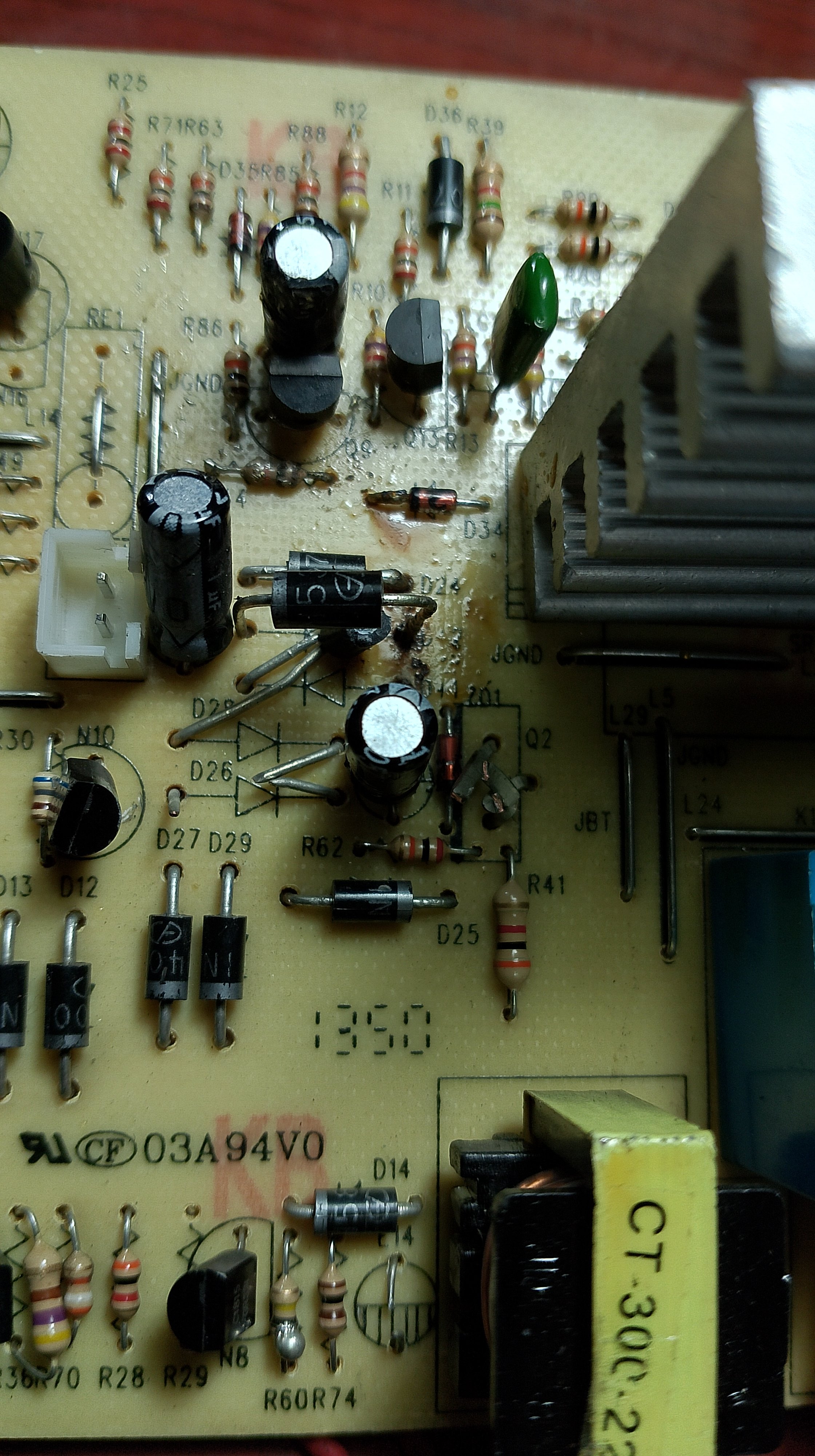

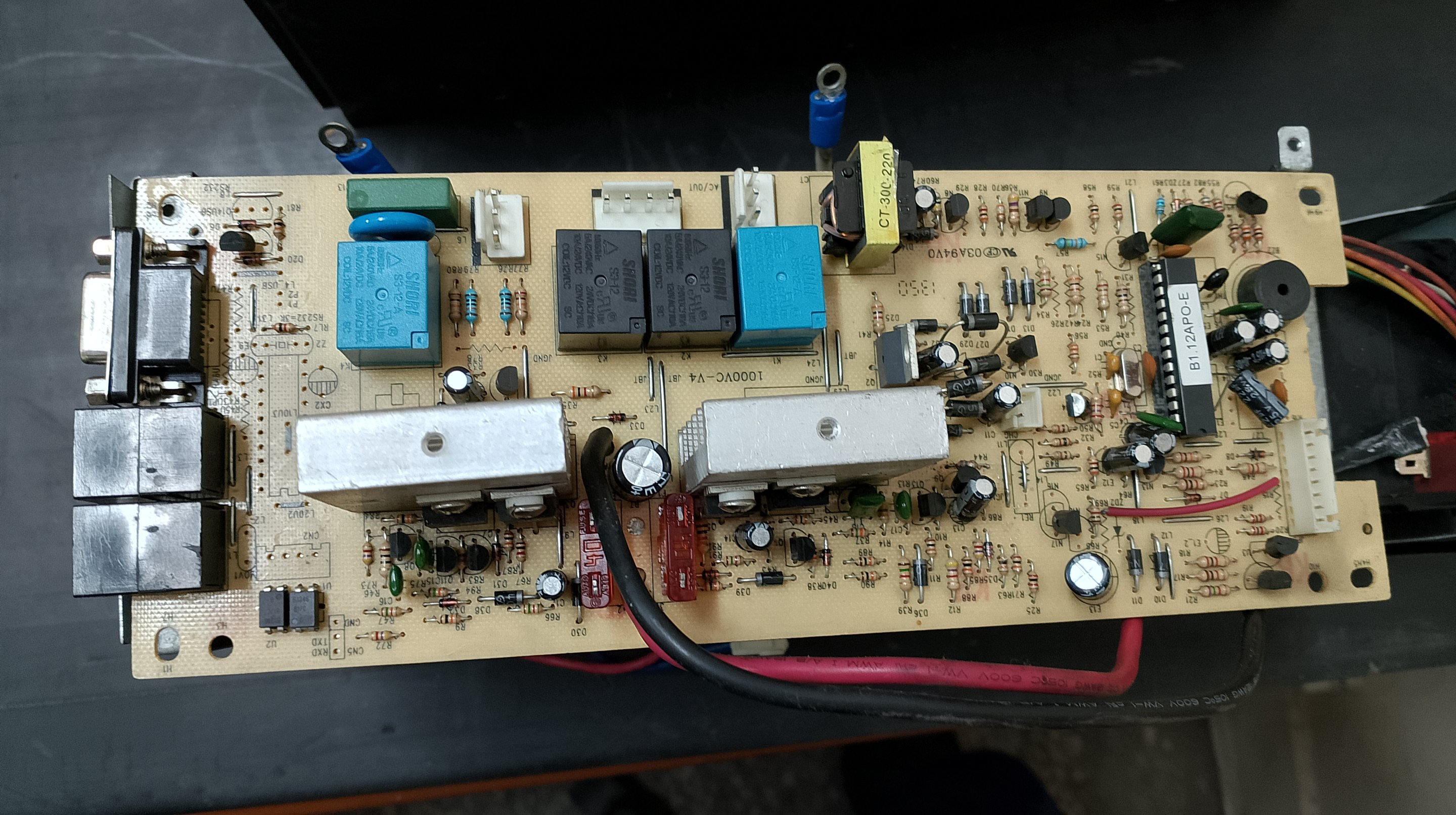

Sanki bir elektronik kart daha varmış ve ortada yok. Ama içinde öyle sığabilecek bir yer de yok.Şebeke girişi kablosu v.s. sanki daha önce sökülmüş gibi duruyor. Birine kablo filan lazım olmuş olabilir.

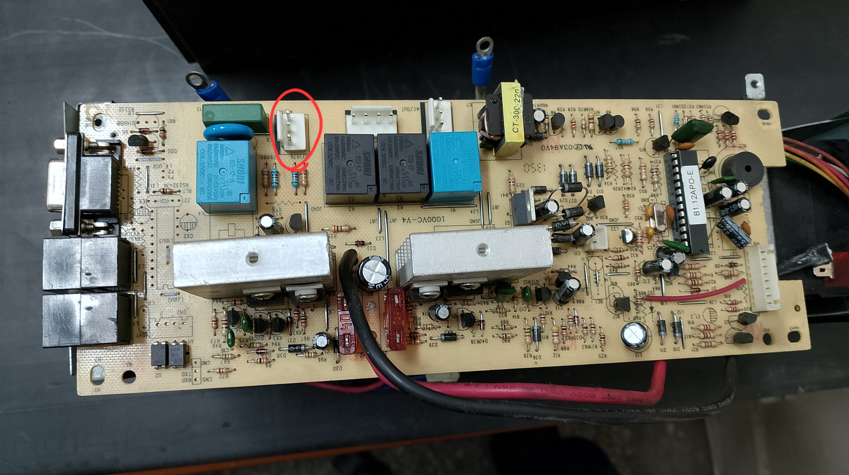

Büyük ihtimal kasaya sağ alttan fişsiz bir kablo girişi vardı .Ac girişi işaretledim.
Sigorta termik gibi malzemenin altındaki delikten girecek kablo.
42186 eklentisine bak

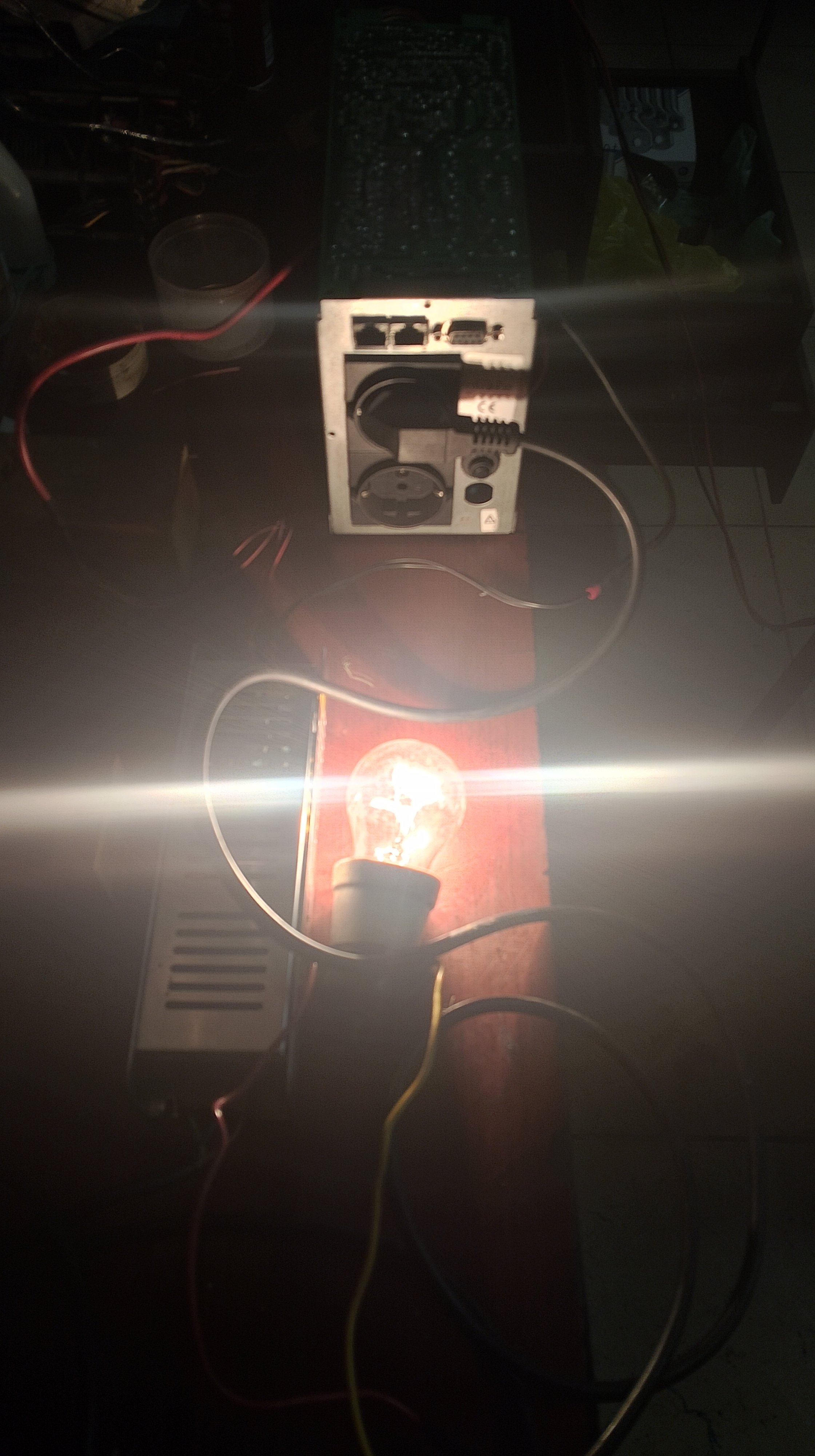

Arkadaşlar aklıma bir fikir geldi . Çok saçma olursa lütfen gülmeyinKart üzerinde bayadır çalışıyorum . Yapısal bir hasar ve kısa devre bulamadım . Sadece aküsü hepten ölmüş. Acaba akü yerine smps ile 12 volt verip en azından cihaz çalışıyor mu diye test etsem olur mu acaba ? Tabi çıkışına yük bağlamayı denemiyeceğim .
Yarın daha güçlü bir smps ile deneyeyim.Gerilim yaklaşık 10.5V altına inerse kapatır. Kalkış anında besleme aldığı smps yeterli akımı sağlayamayıp gerilimi çökerse açmaz. Bir de çıkışta yük görmezse bir süre sonra kapatabilir.
