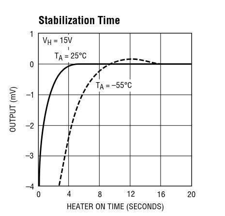

Cihazlar 5 dk açık kaldıktan sonra bu ölçümleri yaptım. Multimetre daha fazla açık kalsa ölçümleri sonra yapsaydım daha iyi olurdu buna eminim.
Merak ettiğim 5dk lık süreye göre multimetre acaba fabrikasyon olarak lm399 entegresi yanık olabilir mi yoksa 2 gün açık mı kalsın?
  • 20250715_113228.mp4
    59.1 MB
Eğer üst seviye kararlılık ve doğruluk istiyorsan bütün cihazların en az 1 saat açık kalması lazım. Ama bu hali ile dahi cihaz, verilen speclerden çok daha iyi sonuç veriyordur.

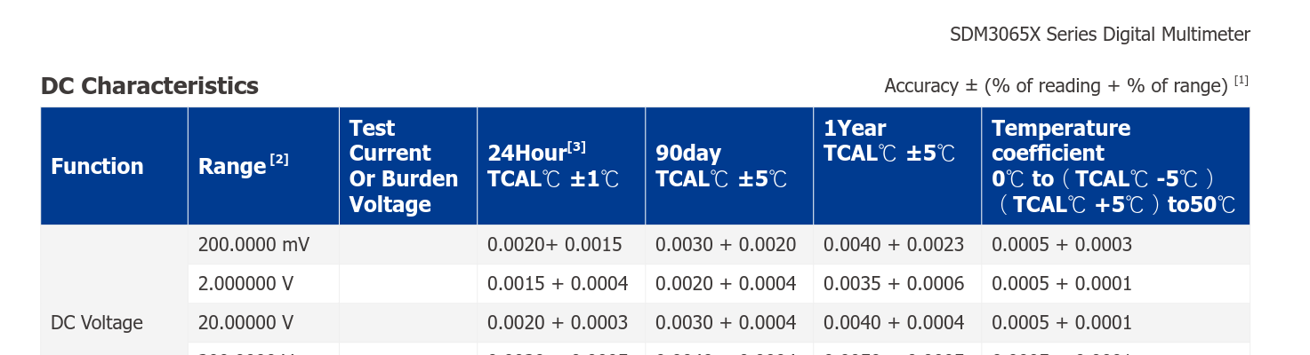

Sigilent'e gelince - Hassasiyet =
>>> (5/100)*(0.002) + (20/100) *0.0003
0.00015999999999999999
Tekrarlama speklerini bulamadım.
Değerler 24 saat çalışan alet için verilmiş.

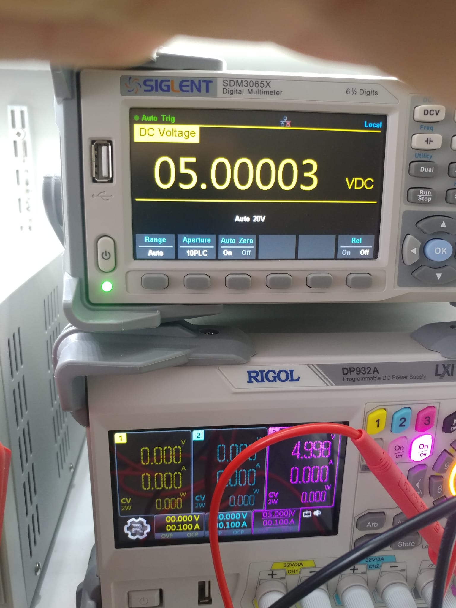

3 saat açık kalmadan sonra multimetre toleransı.
Fark çok yok gibi.
Multimetre 2 gün açık kalmalı mı ?
