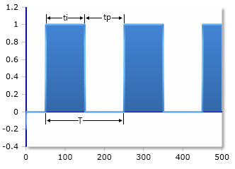

Güç ölçümünü iki şekilde yapabilirsin:
- Anlık akım ve gerilim ölçersin ve bunların çarpımından anlık güç eğrisini elde edersin.
- Anlık güç değil de ortalama güç yeterli ilse, akım ve gerilimin RMS değerlerini belirlersin sonra da bunların çarpımı sana ortamala gücü verir.
Ben Osiloskoptaki iki kanal değerlerini çarpan MATH A x B fonksiyonundan GÜÇ zaman eğrisini çıkardım.(Kırmızı renk ).Instrustarın güzel bir özelliği tüm verileri excel olarak bilgisayara kaydediyor.Orada baktığımda RMS değilde normal anlık verileri çarparak( VxI ) Güç eğrisi ve değer tablo oluşturmuş .Zaten Pratikte RMS dediğimiz tüm değerlerin etkin ortalaması yani tek bir değer dolayısıyla VRMSxIRMS ile tek bir Pavarage yani ortalama güç değerini, tek bir sayısal değer olarak buluyoruzki bir değer ilede bir Güç.eğrisi çizemeyiz.Buraya kadar anlattıklarımda bir hata varsa düzeltin lütfen

Ortalama güç hesaplamak için RMS akım ve RMS gerilimi çarpman lazım. Enerjiyi hesaplamak için de güç eğrisinin integralini alman lazım (bu da eğrinin altındaki alandır).
Ben
Alanı hesaplamak için opamp integratör kullanabilirsin. Veya ortalama güç eğrisinde trapez metodunu kullanarak dilim dilim alan hesabı yapabilirsin.
Ben trapez metodunu kullanarak hesapladım nasıl derseniz dediğim gibi.Instrustar Osiloskopta alan hesaplama yok ama verileri, her bir değeri sayısal olarak excel dosyası olarak kaydedebiliyor. Bende son gönderdiğim resimdeki Güç Eğrisininde olduğu dalga verilerini önce kaydettim sonra SADECE ANLIK GÜÇ DEĞERLERİ bir sütunda kalacak şekilde diğerlerini sildim.Ve Excelde basit alt alta toplama metodunu kullanarak verileri topladım.Bulunan sonucu ÷( sn/ Herbir) verinin kapladığı zamana böldüm.Böylece herbir değeri ayrı ayrı GüçxZaman(sn) ile çarpıp toplamı bulmuş oldum SONUÇTA: 27.6 değerini buldum .Yani biz bırada 240 ms de 27.6 joule elektrik enerjisi harcıyoruz .RMS metodu ile tabiki farklı ve YANLIŞ bir değer bulduğumu yine görmüş oldum. VRMS xIRMS x0.240 = 27.81 daha yüksek bir değer çıkmıştı. ŞİMDİ AKLA TAKILAN ŞÖYLE BİR SORU VAR. BİZ GÜNLÜK PRATİK HESAPLAMALARDA MESALABİR ELEKTRİKLİ CİHAZ ÇALIŞIRKEN HARCANAN ELEKTRİK ENERJİSİ vb yi VRMS X IRMS (AC akımsa x Power Faktör ..) Xzaman ile ölçüyoruz veya ifade ediyoruz. Yani Güç / Enerji hesaplarken Etkin değerleri kullanıyoruz. .BURADA NEDEN RMS DEĞERLERİNİ DEĞİLDE SALT ANLIK DEĞERLERİ( çarpımından oluşan eğriyi ) KULLANIYORUZ ? Zaten beni hataya sevk edende bu rutinde yaptığımız hesaplama oldu

Küçük bir ek yapmak istiyorum. RMS zaman eksenini de dikkate alan bir ortalama yöntemi. Yani anlık değer döndüren bir yöntem değil. Siz ise zaten hesaplamanızda anlık voltaj ve zamanı kullanıyorsunuz ve pals dalga ile çalışıyorsunuz. Dolayısıyla RMS değil nominal voltajları ve akımları dikkate almalı ve enerjiyi hesapladıktan sonra zamana bölme işini kendiniz yapmalısınız diye düşünüyorum.
Tabi burada rise ve fall zamanını dikkate almadan yazıyorum. Hassasiyet o derece önemliyse onları da ölçüp hesaba katabilirsiniz.

Mesela %50 duty cycle olab bir 1V pals sinyal düşünün. Bunun RMS değeri ne olmalıdır? Grafiğin ortalaması gibi düşünürseniz 0.5V beklersiniz. Ancak doğru cevap 0.707V. Çünkü RMS hesaplanırken aynı ortalama gücü üretecek DC voltajı bulunmaya çalışılır. Dolayısıyla akım çarpanı da içindedir. Siz RMS voltajı alıp bir daha akım ile çarparsanız, akımın ektisini katlamış oluyorsunuz.

Evet doğru ama benim ölçüm yaptığım dalga Kare dalga + boşluk tan oluşmuyor ve asıl farklılık burdan çıkıyor.RMS hesabında ise aradaki boşluk zamanda 0 V bir dalga gibi hesaba katılıyor bildiğiniz gibi
Evet. Bu bir şeyi değiştirmiyor ki. Tam da bu yüzden RMS kullanmak yerine nominal voltaj ve akıma bakmalısınız. Ya da tekrarlı bir sinyal üzerinde RMS hesaplatıp sadece buna bakacaksınız.
Anladım aynı şeyi söylemeye çalışıyoruz aslında .Özetle Enerji hesaplamalarında Tek bir Pulse veya dalga periyod formu varsa anlık değerleri/anlık güç eğrisini fakat bu pulse / dalgaların devam eden, dolayısıyla değişkenlik gösteren hali olursa ise RMS(VRMSxIRMS ) değerlerini kullanmalıyız .Yanlışsam düzeltin lütfen.
Eğer VxI fonksiyonunun integralini elde edebiliyorsanız ya da örnekleme metoduyla elde edebiliyorsanız en doğrusu onu kullanmak. Edemiyorsanız bunu sizin yerinize ölçüm cihazına yaptırmış oluyorsunuz. Onun da doğru yapıp yapmadığı True RMS vb metodlar kullanıp kullanmadığına bağlı.
