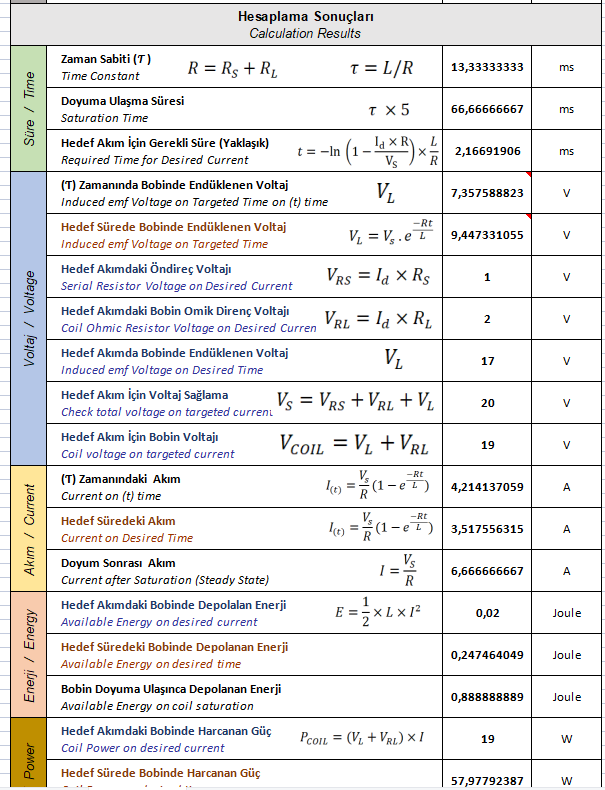

DC AKIM VERİLEN KARE DALGAYA YAKIN TEK BİR DALGADA OSİLOSKOP İLE GÜÇ VE ENERJİ ÖLÇME ?
Ne yaptığımı bende unuttum ve şimdi açıp baktım. Benim ihtiyacım herhangi bir anda bobin üzerinde biriken enerjiyi hesaplamaktı. Sen harcanan enerjiyi hesaplayacaksan bence ortamala akım üzerinden gideceksin. Güç kaynağı ihtiyacını hesaplayacaksan durum biraz daha karışık...
22016 eklentisine bak
Bencede Madem burada Güç hesabında AKIMI hesaba katerken RMS değilde anlık değerleri kullanarak Güç eğrisini oluşturduk sonuçta yine aynı akım değerini Bobin Isı kaybı içinde kullanmamız gerekiyor. ama şöyle bir sorun var. .BİZ KAYNAKTAN ÇEKİLEN GÜÇ-ENERJİ HESABINDA AKIM İÇİN ORTALAMA DEĞERİ DEĞİL TÜM FARKLI ZAMANLARDAKİ AKIM VE GERİLİM ANLIK DEĞERLERİNİ KULLANARAK BİR GÜÇ EĞRİSİ VE ENERJİ ALAN HESABI YAPMAMIZ GEREKTİĞİ KARARINA VARDIK.ŞİMDİ BOBİNDE HARCANAN ISI ENERJİSİ HESABI İÇİN BURADAKİ I² x R xt formülündeki gibi AKIM için nasıl anlık değerleri kullanacağız. Acaba Anlık Akım² x R ile yine çekilen güçteki gibi bir bobin ısıya harcanan anlık güçlerin eğrisini yapıp yine alttaki alanımı hesaplamamız lazım yada ANLIK DEĞERLER DEĞİLDE ORTALAMA yani Imean değerinimi(Imean² x R x t kullanmamız gerekmekte ?
Bu konu aslında çok önemli bir deneyin parçası ve deneyin tamamını inşallah burdan başarılı olursa sunacağım.BİR ÖNEMLİ SORU DAHA OLUŞTU.BU DALGA BOBİN SARGI ÜZERİNDE OLUŞAN AKIM VE GERİLİM .BURADA BOBİN ÜZERİNDEKİ AKIM NEDENİYLE HARCANAN ENERJİYİ HESAPLARKEN I² x R x t hesabında I için hangi değeri alacağız.Normal GÜÇ enerji hesabında anlık değerler ve eğrisini kullandık.Burada hangi AKIM değerini alacağız ..Bu hesaplayıcıda bunu hesaplatabilirmiyiz.
Bobinde depolanan enerjiyi 1/2Li^2 den hesaplayacak ve akim degeri olarak akimin son degerini alacaksin.
Guc kaynagindan cekilen enerjiyi ise, direnclerde harcanan enerji + bobinde depolanan enerji olarak hesaplayacaksin.
Siz Farklı bir yöntemlede bulabiliriz diyorsunuz. Aslında evet bizim Güç.Eğrisi ile Enerji Hesabında bulduğumuz yani (Güç Kaynağından Harcanan Enerji = Dirençlerde Harcanan Enerji + Bobinde Depolanan Enerji ) Evet bencede bu eşitlik doğru gibi ama burada Bobin değerini pratikte tam tamına doğru bulmak dahada zor bir durum ve biz zaten toplam çekilen gücü diğer yöntemle GÜÇ-ZAMAN eğrisinin altındaki.alanı(İntegral) hesaplayarak bulabiliyoruz. Sizde Hesabınızda yer vermişsiniz.Peki BOBİN ISI KAYBI HESABINI NASIL YAPACAĞIZ? I² deki akım hangi akım ?RMS değil dedik o zaman tek bir Ortalamamı yoksa an an anlık güçlerle I²x R ile anlık güç değerleri bulup tüm değerler ile yine güç.eğrisi oluşturup alanımı yine hesaplayacağız ?

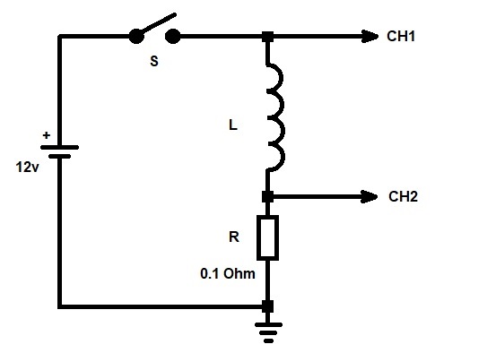

Karmasik bir hesap yok fakat oncelikle uzerinde tartisabilmek icin ortaya ciddi bir devre semasi konmasi lazim. Birinci mesajdaki cizime bakinca gozlerim kaniyor.
Sanirim su sekilde bir duzenek kurdunuz.
S=0 da kapanan anahtar T1 suresince kapali kalsin.
[math]i=\frac{V}{R}(1-e^{-\frac{R}{L}t})[/math]
Bu durumda direncte harcanan gucun ani degeri [math]P=R*i^2[/math]
[math]P=R*\frac{V^2}{R^2}(1-e^{-\frac{R}{L}t})^2[/math]
[math]P=\frac{V^2}{R}(1-2e^{-\frac{R}{L}t}+e^{-2\frac{R}{L}t})[/math]
0..T1 araliginda integre edersek direncte isiya neden olan enerjiyi hesaplamis oluruz.
[math]E=\int_0^{T_1}\frac{V^2}{R}(1-2e^{-\frac{R}{L}t}+e^{-2\frac{R}{L}t})dt[/math]
[math]E=\frac{V^2}{R}(t+2*\frac{R}{L}e^{-\frac{R}{L}t}-\frac{2R}{L}+e^{-2\frac{R}{L}t})|_0^{T_1}[/math]
[math]E=\frac{V^2}{R}(t+\frac{2R}{L}e^{-\frac{R}{L}T1}-\frac{2R}{L}+e^{-2\frac{R}{L}T1} - 1 + 1)[/math]
[math]E=\frac{V^2}{R}(t+\frac{2R}{L}e^{-\frac{R}{L}T1}-\frac{2R}{L}+e^{-2\frac{R}{L}T1})[/math]
simdi direncte harcanan gucu bulalum. Bu da E/T1 dir.
[math]P_R=\frac{V^2}{R{T_1}}(t+\frac{2R}{L}e^{-\frac{R}{L}T1}-\frac{2R}{L}+e^{-2\frac{R}{L}T1})[/math]
Bobinde depolanan enerji icin bu kadar eziyete gerek yok. Isteyen hesaplayabilir. [math]E=\frac{1}{2}LI^2[/math]
Bobinde enerji depolamak icin harcanan guc [math]P_L=\frac{1}{2{T_1}}LI^2[/math]
Bu ikisini toplayinca guc kaynagindan 0..T1 araliginda cekilen toplam guc hesaplanmis olur.
Yada [math]P=V*I[/math] den gidebiliriz.
[math]P=\int_0^{T1}\frac{V*i(t)}{T_1}dt[/math]
[math]P=\int_0^{T1}\frac{V*i(t)}{T_1}dt=\int_0^{T1}\frac{V^2}{RT_1}(1-e^\frac{-Rt}{L})dt[/math]
[math]P=\frac{V^2}{RT_1}(1+\frac{R}{L}e^\frac{-Rt}{L})|_0^{T_1}[/math]
[math]P=\frac{V^2}{RT_1}(1-1+\frac{R}{L}e^\frac{-RT_1}{L} )=\frac{Ve^\frac{-RT_1}{L}}{LT_1}[/math]
Simdi de ayni islemi RMS degerden yola cikarak sen hesapla.
[math]P_{rms}=V*I_{rms}[/math]
Bunca curcuna esnasinda hata yapma ihtimalim de var tabiki.

İşte Soru Şu şu : Hangi akım değeri ?.. Bobinde harcanan Güç/Enerji hesabında kullanılan I( akım) a) RMS metodu ile değil ? dedik, b) I mean ortalamayımı alsak ? yoksa c) yine Akımın anlık değerlerinin karesi xBobin direnci ile Güç.eğrisi oluşrutup yine alanımı ölçüp harcanan enerjiyi bulsak ?
Akimin zamana bagli degisim fonksiyonu ile ugrastigimiz icin artik isin icine rms falan girmez. Ani degerlerle analiz ediyoruz. Integral sonucunda aradigin guc cikacak.
Ha yok ben RMS deger ile hesaplayacagim dersen RMS degeri hesaplamak icin gene integral almak zorundasin. Oyle de yapalim. Yani exp formdaki akimin RMS degerini hesaplayip ardindan gucu hesaplayalim. Fakat bu sonraki asama.
Evet Çekilen Enerji Hesabında Anlık Güç Eğrisi oluşturup Alan hesabıyla Enerjiyi bulduk. Bobinden harcanan Isı enerjisi içinde anlık eğriyimi çıkaracağız demek istiyorsunuz, yukarıda bahsettiğim C) şıkkınımı uygulamamız lazım ? Anlık Akımın Karesi xR değerleri ile Güç eğrisi oluşturup Alanımı hesaplayacapız?

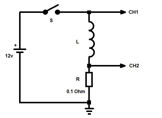

22025 eklentisine bak
Bobinde depolanan enerji icin bu kadar eziyete gerek yok. Isteyen hesaplayabilir. [math]E=\frac{1}{2}Li^2[/math]
Bobinde enerji depolamak icin harcanan guc [math]P_L=\frac{1}{2{T_1}}Li^2[/math]
Bu ikisini toplayinca guc kaynagindan 0//T1 araliginda cekilen toplam guc hesaplanmis olur.
Yada [math]P=V*I[\math] den gidebiliriz. Simdi de ayni islemi RMS degerden yola cikarak sen hesapla. [math]P_{rms}=\V*I_{rms}[/math]
Elinize sağlık ayrıntılı formüller için ama burada L bobin değerini bulmak oldukça problem .Teorik hesaplamalar değil belki birebir 100 de birden daha az hata payı ile değeri gerekiyorki yaptığım deney hassas ve anlamlı olsun. L Bobin Enduktans değeri ölçen cihazlar ile de hiç çalışmadım ve sık kullanılan kolay bulunan aletlerde değil..Benim şıklarda sorduğum diğer metod üzerinden öneri ve cevabınız olabilirmi?
Akim egrisinin altinda kalan alani hesaplar ve bunu da zaman araligina bolersen kaynaktan cektigin gucu hesaplamis olursun.
Fakat bu sana direncte harcanan gucu vermez. Direncte harcanan guc + Bobine enerji depolamak icin harcanan gucu verir.
Elindeki scopun math ozellikleri varsa direncte harcanan gucu hesaplatabilirsin.
Fakat enduktansi olcmek icin ayrica olcu aletine ihtiyacin yok.
Scopu tek atim moduna getirip anahtar cikisi ile tetik baslatacaksin. Direnc uclarindaki gerilimi de scop egriye cevirecek. Ekranda kalici bir grafik olacak.
Scopun zaten akim grafigini gosterebiliyor. Gerilim belli, akimin son degeri belli. Direnc degeri de belli. Geriye akimin tirmanma suresinden L yi hesaplamak kaliyor.
Yani [math]i=\frac{V}{R}(1-e^\frac{-Rt}{L})[/math]
Mesela direnc uclarindaki gerilim 0.1V oldugunda akim 1A e tirmanmis demektir. Akimin sifirtan 1A'e tirmanma suresi scopta yatay eksen bellli. V zaten 12V R de 0.1 Ohm tek bilinmeyen L o da
[math]L=-\frac{R*T}{ln(1-\frac{I*R}{V})}[/math]
L yi hesaplarken hata yaparim diyorsan, egrinin altinda kalan alani hesaplarken de hata yapacaksin. isin dogrusu yukaridaki analitik yontem.
Mesajlarindan birinde 240ms den bahsetmissin. Bu anahtarin kapali kalma suresi. Akimin tirmanma suresini gozlemek icin tim/div degerini 1uS/sec degerlerine kadar dusurmen gerekir.
Aynen. Ani guc grafiginin altinda kalan alandan yola cikacaksin.

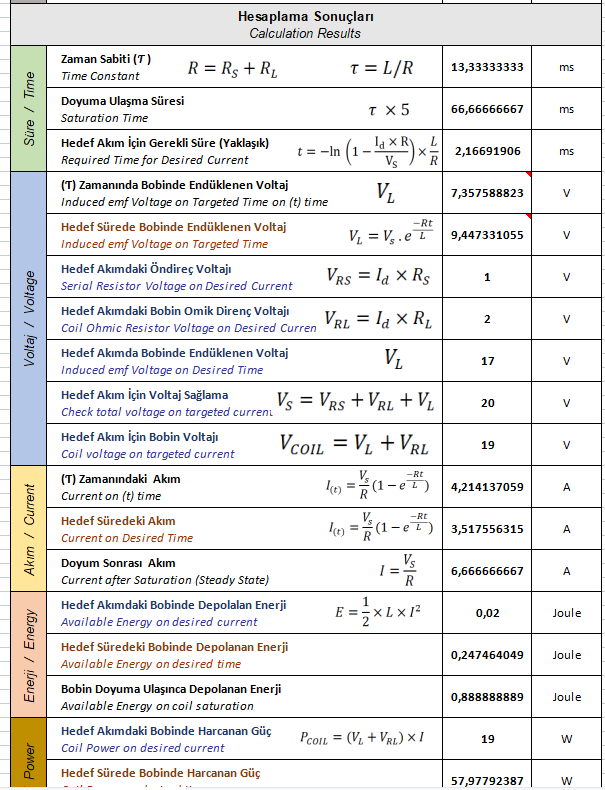

Aslında ben 2 ayrı soru sormuştum ancak iki durum biraz karıştı gibi.1. Soruda Sadece bobinin uçlarından çekilen toplam güç ve enerji hesabı içindi; burada Anlık Güç zaman eğrisinin altındaki Alan bize toplam harcanan enerjiyi verir şeklinde mutabık kaldık. . 2. Sorum ise Sadece bobinin üzerinden Akım geçmesi nedeniyle harcanan Isı enerjisini bulma nasıl olmalı diyeydi. Sorumu tekrarlıyorum C) şıkkında bahsettiğim yine( Anlık akım değerlerinin Karesi xBobin direnci ) ile ikinci.bir GÜÇ zaman grafiği çizerek altındaki.alan ile Bobinde harcanan ısı enerjisini (depolanan değil ) bulabilirmiyiz ? Bu alanı doğru ve hassa olarak Osiloskop Math, Area İntegral vb.. metodlarla hesaplayabiliyoruz normalde bildiğiniz gibi
P=R∗i2
P=R*\frac{V^2}{R^2}(1-e^{-\frac{R}{L}t})^2P=R∗R2V2(1−e−LRt)2
P=\frac{V^2}{R}(1-2e^{-\frac{R}{L}t}+e^{-2\frac{R}{L}t})P=RV2(1−2e−LRt+e−2LRt)
0..T1 araliginda integre edersek direncte isiya neden olan enerjiyi hesaplamis oluruz. Diye yazmışsınız burada Bu enerjiyi bulmak ...İNTEGRE EDERSEK dirençte ısıya neden olan enerjiyi hesaplamış oluruz demişsiniz. Bu integre dediğimiz 0 -T1 arası sıralı anlık değerlerden oluşan eğrinin altındaki alan yani İNTEGRALİ değilmi ?

Tum scoplarda varmi bilmiyorum sinyal uzerinde Integral alma gibi matematiksel islemler yapabilirsin.
Eger elindeki scop math ozelliklere sahip degilse scop goruntusunu bmp formatta export et. Daha sonra bir program yazip egri altindaki alani pixel pixel hesaplayabilirsin. Egriyi ekranda ne kadar buyuk acabilirsen alani da o kadar dogru hesaplayabilirsin.
Oncelikle verdigin grafikte L nin etkisi belli belirsiz. Tim/Div degerini dusurup akimdaki exp tirmanisi belirginlestirmelisin.
Bendeki alan hesaplayamıyor ve ,gerekirse böyle bir tanede alabilirim anacak dediğine benzer yöntemi uyguluyorum şimdilik.Grafiği excel dosyası olarak döküyor.Exceldede hertürlü fonksiyon var.Mesela I² x R yi A1xA1 x0,742 diye basitçe yapıp değerleri toplayınca oldukça hassas (tüm anlık değerleri kullandığımdan)bir şekilde alan bulunabiliyor ..Verdiğin bilgiler için eline sağlık üstad.
Tekrar Merhaba .Enerji hesabını daha kolay hızlı ve daha profösyonel yapabilmek için Siglent 1202X-E bir osiloskop sipariş verdim.Geçenlerde osiloskopla ilgili deneyimlerinizi de paylaşmıştınız.İntegral Hesabıda yapıyor gözüküyor.
Ben ilgili arkadaşlara deneyin kalan kısmını ve ne yapmaya çalıştığımı anlatayım.Kalan kısmı anlatınca durum biraz daha kompleks hale geliyor çünkü bu defa kalıcı mıknatıs da bobin üzerinde zıt Emk indüklüyor
