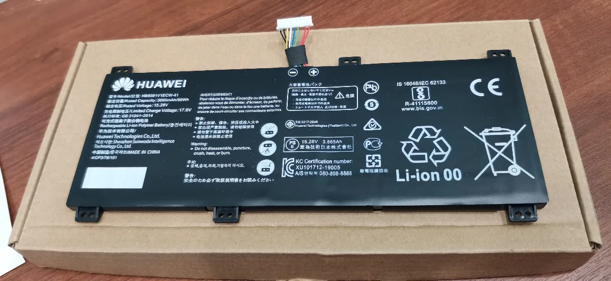

merhabalar. altta fotosunu paylaştığım bataryayı bilgisayar şarj ünitesini kullanmadan harici olarak nasıl şarj edebilirim?

1- Soket uçlarından pil voltajlarını ve kaç adet pil bulunduğunun tespiti
2- pil sayısına göre BMS tespiti

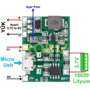

Bu tip bataryaları paketinden tek tek ayırıp.
18650 nin yassı modeli olarak tp4056 ile kullanıyorum.
Hatta 9 v pil tüketimi canavarı olan, cihazlarımda step up converter+ tp4056 bütünleşik devre ile 9 v DC ye çıkıp ölçü aletlerinde, bu pillerden kullanıyorum.

Dörtlü 1-3A bms uygun olacaktır.
Üzerlerinde genelde aşırı akım ve yüksek sıcaklık(>40⁰C) koruması bulunmaktadır.
Zaten bu batarya içinde BMS yok mu üstadım . Ben mi yanlış biliyorum . Hatta tepesi attığında ya da sigortası attığında bataryayı işlevsiz hale getiriyor . Çok tamir videosu izledim bu hususta .

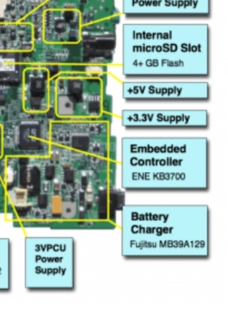

Laptop anakartta batarya kontrol çip var.
