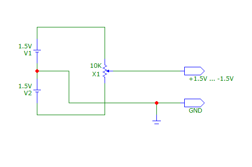

Bir ödevimde -10mv ile +10mv arası çıkışı olan bir sensörün değerlerini yükseltip filtreleyerek mikrodeneleyici ile okumam isteniyor. Sorun yaşadığım kısım bu voltaj aralığını hangi devre ile üretebilirim.
Bu devre içim sana simetrik güç kaynağı gerekli olacak. Dolayısı ile negatif voltaja sahip olduğunu düşünürsek; 10mv seviyesinden çekeceğin bir akım yok bu nedenle gerilim bölücü direnç ile bu voltajı elde edersin.
Bu devreyi evde yapmam gerekiyor ve güç kaynağım yok .Nasıl gerçekleştirecceğim :(
İki adet 9v pil kullanabilirsin. Odevi göstermek için yeterli olur ama deneme yanılma kısmında piller seni yolda bırakabilir.
İki tane 1.5 V kalem pil ve bir potansiyometre ile yapabilirsin. Potansiyometre 10 kΩ veya üstü bir değer olabilir.
Daha opamp var mcu var... 1.5v yetmez ona.:p
Ne bileyim, sorun yaşadığım yer burası deyince geri kalan bölümleri halletti diye düşündüm. Neyse, hallolmadıysa onlarla ilgili de soru bekliyoruz :)
