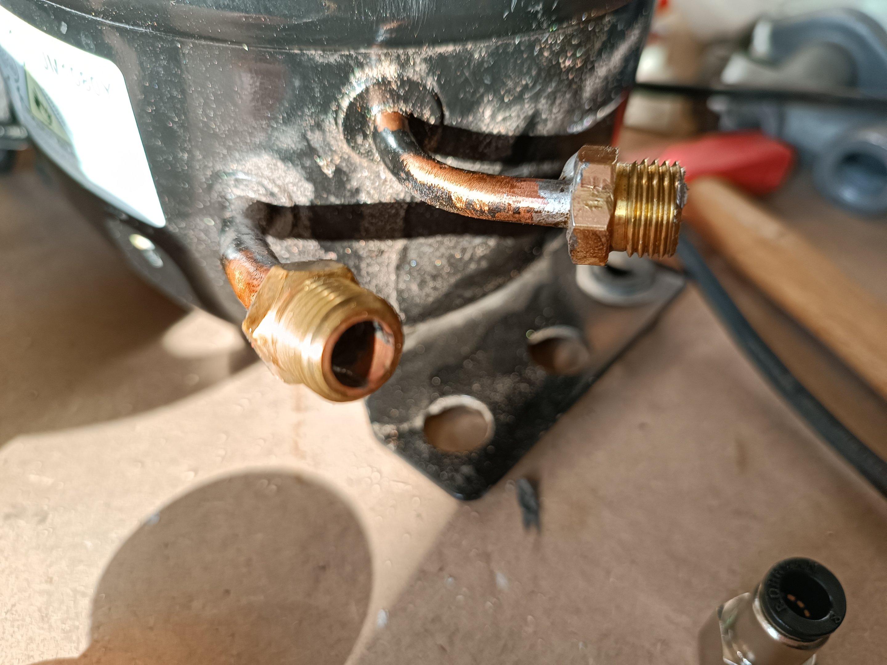

Basınç testi.

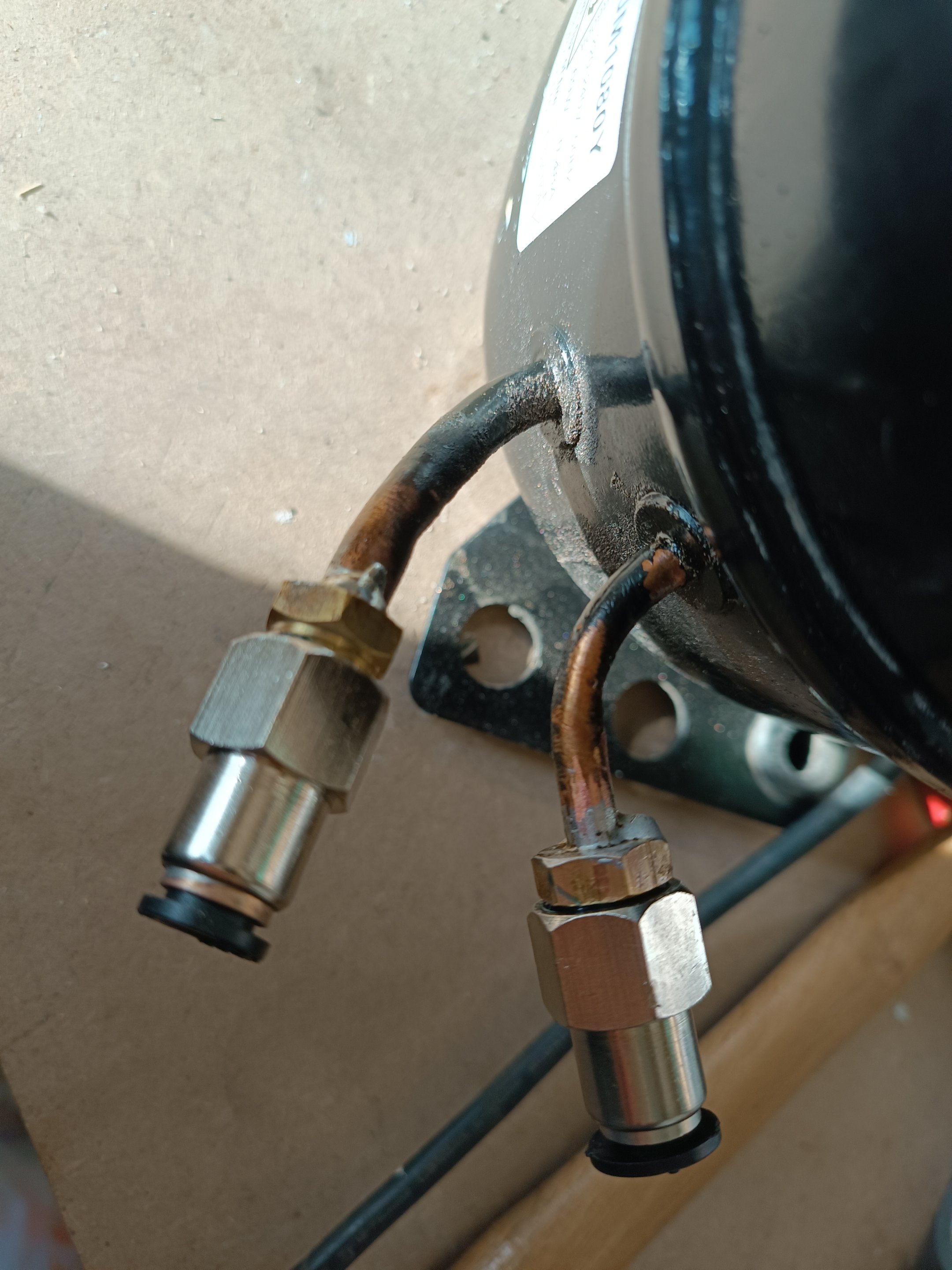

Boruda kaçak var. Bilerek kaçağı engellemedim. Engellesem hem manometreyi bozacak hem de boruyu paylatacak. Bu haliyle 5.5Bar basıncı görüyor.

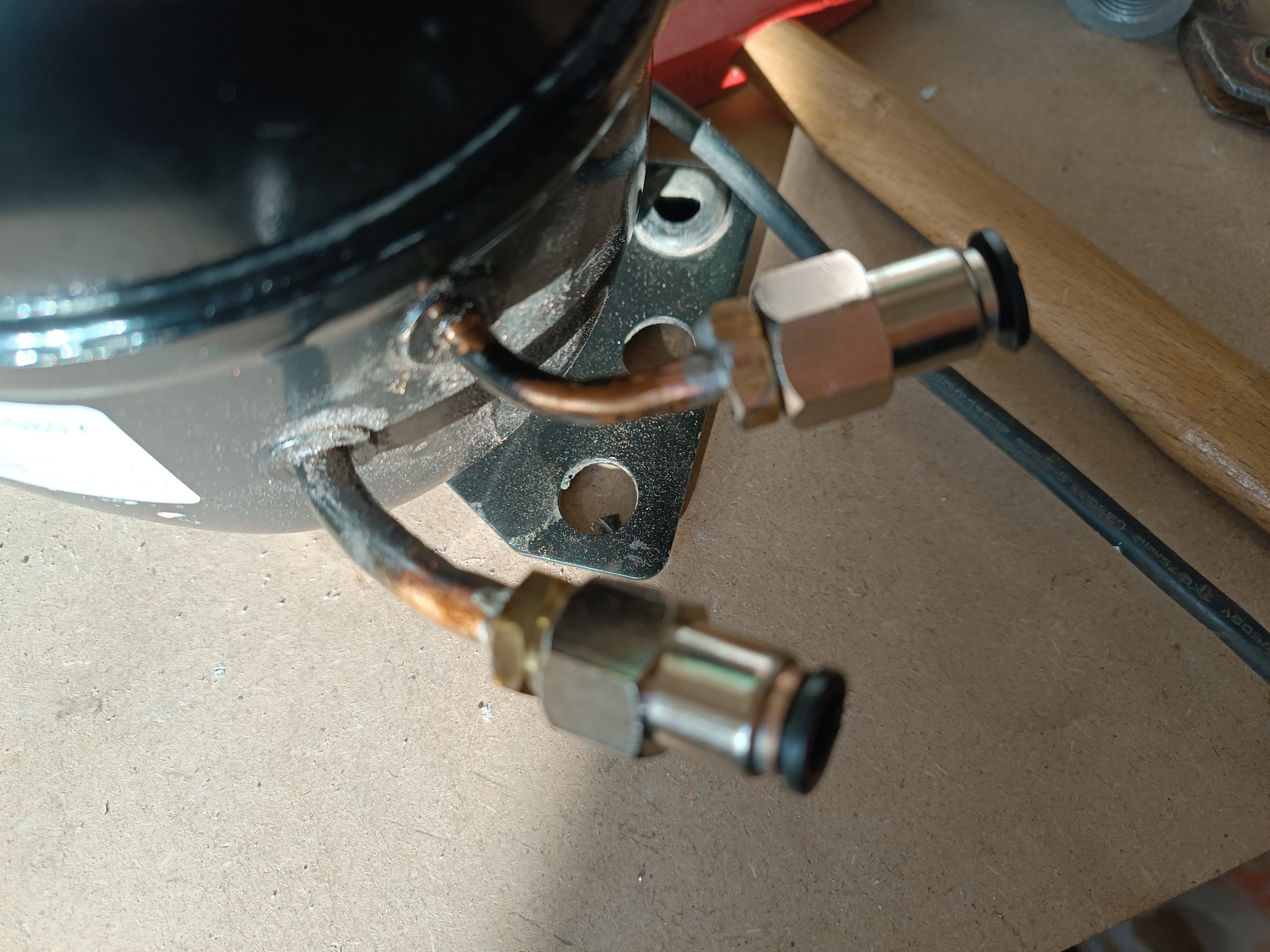

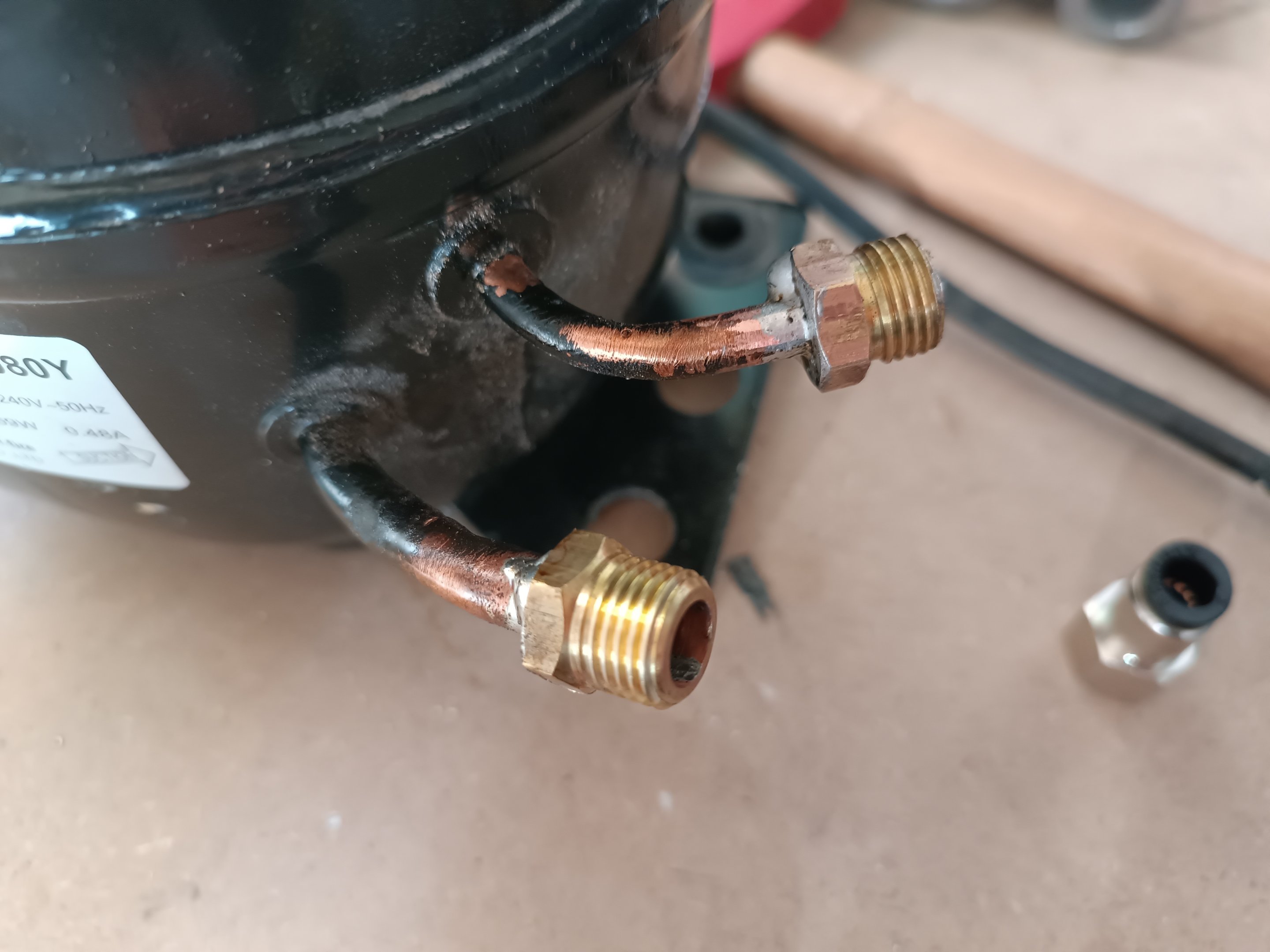

Ekovat giriş ve çıkışı bakır boru. Hava emiş tarafı 8mm, basınçlı çıkış tarafı 6mm bakır boru.
Yüzeyi zımparalayıp temizledim.

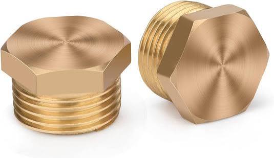

1/4" kör tapa üzerine 6mm ve 8mm delikler açarak birazda cebir kullanarak kör tapaları ekovat çıkışlarına geçirdim. Sonrasında pürmüz ve lehim ile sabitledim.

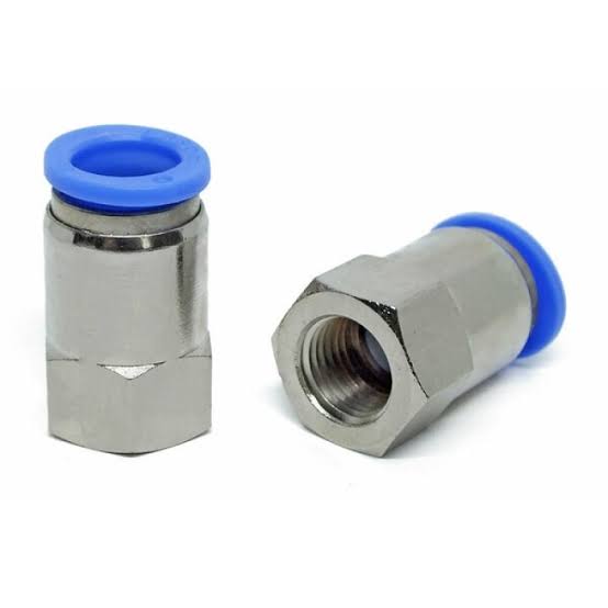

Dişi 1/4" pnömatik hortum bağlantısı ile boruya geçişi yaptım.

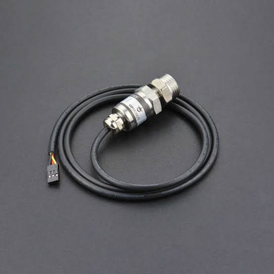

Sistem üzerinde DFrobot basınç sensörü,

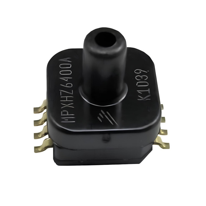

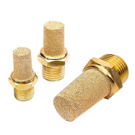

Freescale 20kpa~400kpa MPXHZ6400AC6T1 sensör, iki adet valf, kör tapa, filtreli havalandırma çıkışları, 8mm hortum ve hortum bağlantı ekipmanları, esp32-s2, st7735 LCD, 2 adet triyak ve 2 adet röle olacak.

Hocam görselleri internetten buldum. Sensörler dışında kullanılan malzeme piyasa malı malzemeler.

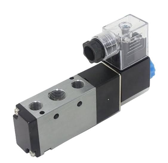

Pnömatik valfin bir giriş 2 çıkışı var. Röle gibi düşünürsek No ve NC var. Valf enerjisiz iken giriş NC'ye bağlı, enerjili iken No'ya bağlı.
Ekovatın hem emiş girişi hem de basınç çıkışı valflerin girişleri e bağlı. İki valf de enerjisiz iken NC tarafı hava filtresi ile sonlanıyor. Bu sayede motor çalışınca emiş tarafındaki vslften havayı alıp basınçlı taraftaki vslften dışarı atıyor. Kalkışı bu şekilde tamamladıktan sonra emiş tarafındaki valf enerjilenirse vakum tankı, basınç tarafındaki valf enerjienirse kompresör tankı devreye alınıyor. Şema çizerim uygun vakitte. Aslında sistemi oldukça basit.
