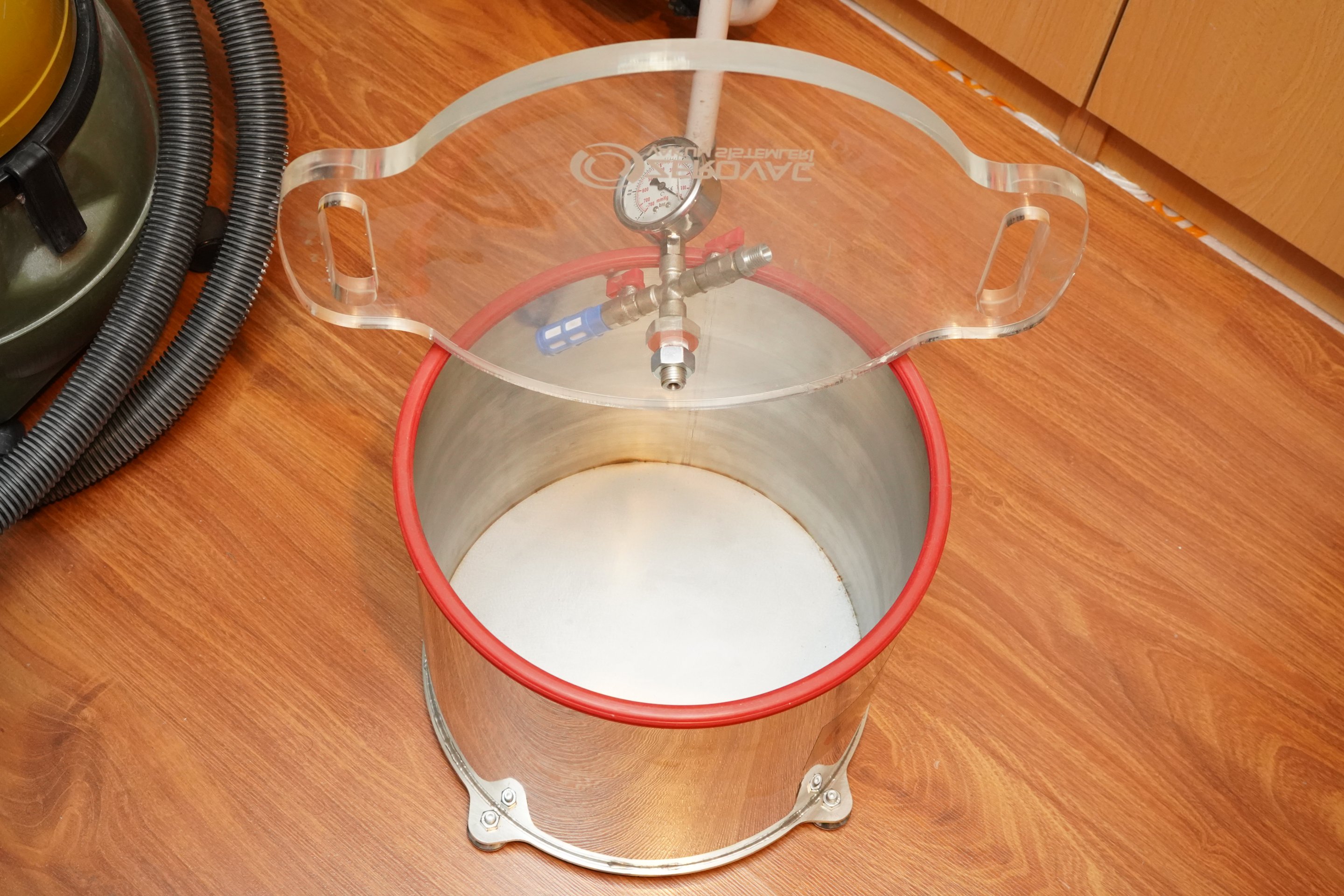

Sana bendeki 25 litrelik bir vakum tankının resmini atayım. AISI 304 paslanmaz çelik, 4 mm duvar kalınlığı, 20 mm kapak kalınlığı var.

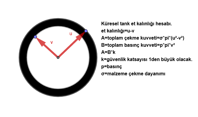

Küresel depo et kalınlığı hesabı böyle yapılıyor.
Silindirik olan depo boru hesaplarıda buna benzer şekilde yapılıyor.

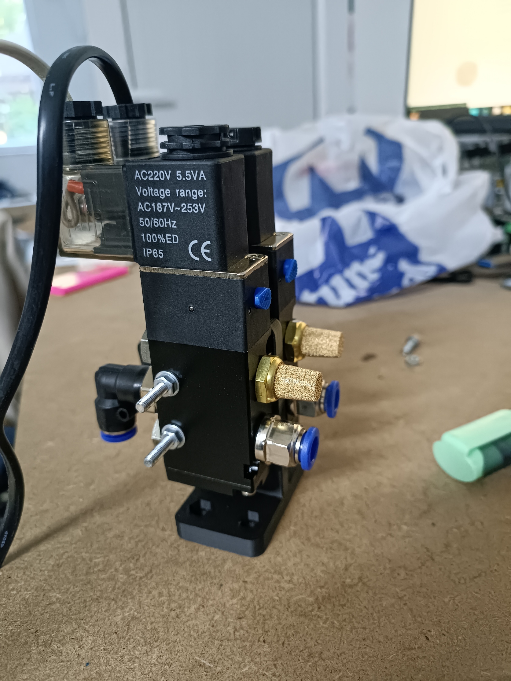

Valf olarak buna benzer birşey kullanıyorum. Şöyle can sıkıcı bir durum ortaya çıktı.
Bu arkadaş enerji verince konumu değiştirmesi gerekiyor fakat değiştirmiyor.
Aldığım yere gittim. Bu bozuk dedim. Çalışmıyor dedim. Diğerini test ettiler. O da aynı.

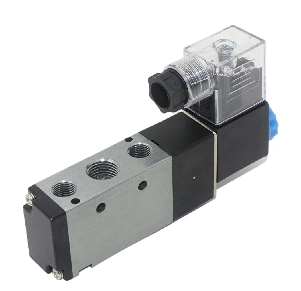

Meğer durum şu şekilde imiş.
Bu arkadaşın konum değiştirmesi için enaz 1 bar civarında basınca ihtiyacı varmış. Kompresör çıkışında bu basıncı anlık olarak bulabilirim belki ama girişte bulamam. Bu yüzden kafamda net olarak çözdüğüm bir durum başıma bela olacak gibi duruyor.
Gaza gelip stand basmıştım. Güzel projelerden biri olacaktı ama pürüz çıktı.
Tam bu tipte olup boşta bile konum değiştireni olması lazım. En azından ben öyle bir valf kullandığımı hatırlıyorum, hatta sonradan 0.5 barlık ve 8 barlık iki hattı kontrol etmesi için kullanmıştık ama ilk testleri yaparken borular boştaydı ve sese göre açık kapalısını anlayıp kafam karışınca borulara üflüyordum. Yalnız benimkiler 12 ya da 24V dc versiyondu. Bir tık fazla ısınıyorlardı hiç bir zaman güven duyamamıştım o ürünlere.

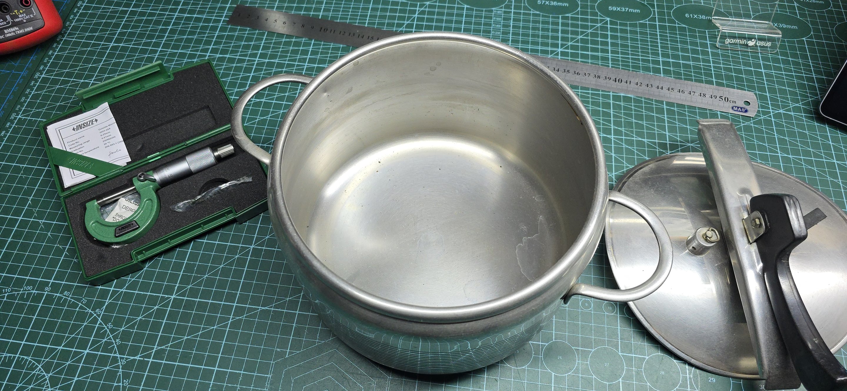

Hazır konusu açılmışken ben de bir şey sormak istiyorum. Bir vakum motorum var ve ben de bir vakum haznesi yapmak istiyorum.
Elimde 1 mm kalınlığında bir düdüklü tencere var. Çapı 22 cm, derinliği ise 14 cm.
Benim şahsi görüşüme göre bu çok da uygun olmayacağı yönünde fakat yeri gelmişken sormuş olayım, bunu kullanmam güvenli olur mu?

Bunun içe doğru patlamadan (implosion) farkı olmaz. Şarapnel etkisi, dışa doğru patlama kadar vahim olmasa da, gene metal parçaları keskin olacağı için büyük tehlike sözkonusu.

İşte genel kurala göre kendin tahmin yürüt. 10 cm3 bir küpün yüzeylerine toplam 600 kg kuvvet biniyor. Senin tencerenin hacmi ne kadar kabaca hesapla (silindirin hacmi). 10 cm3 e göre oranla, o kadarlık bir kuvvet sözkonusu olacak.
Basınçlı tankların tasarımında güvenlik marjları iyice abartılıyor. Vakım tanklarında da öyle. Adam hesaplar, sonra da 7 kat, 10 kat güvenlik marjı bırakır. Senin de o seviyede emin olman lazım.
Contanın da uygun seçilmesi lazım. Herhangi bir şekilde contanın bir kısmında izolasyon bozulursa, oradan içeri dalacak olan hava neticesinde tencerenin ne yapacağını kimse kestiremez.
Kapak yerine kalın pleksi kestireceğim. Bu kapak kullanılmayacak sadece metal gövdenin uygunluğunu merak ediyorum.
Olur o zaman. Kenarları kıvrık olduğu için bükülmez .
Conta yüzeyi sorun olur ama.
Contaya hasar verebilir.
Tencerenin kıvrılmış kenarları yuvarlak değil düz ve geniş olsa daha iyi.

O düdüklü bir çok kişi tarafından yapılıp kullanılan bir sistemdir 8-10 mm pleksi kapak yeterli.
Epoksi , silikon ve ya benzeri kimyasalların gazını almak için kullanılıyor , asıl sorun sızdırmazlık için uygun conta çünkü vakumlanıp motor çalışmazken uzun süre vakumu koruması beklenir.
Uygun kauçuk profili ve ya yapacağın basit bir kalıp ve ucuz mastik bile sorunsuz iş görür.
Mastik ve silikon farkı sadece bazı asidik kimyasallara dayanımı ile sınırlı.
