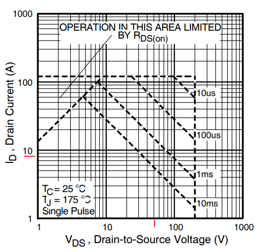

Üç farklı akım değeri var gözönünde bulundurulması gereken gibime geliyor: Sürekli akabilecek akım, MOSFET'in anında bozulmasına yol açacak üst limit, bir de MOSFET'in 5 - 10 saniye süreyle taşıyabileceği, ama ondan sonra gene bozulacağı akım değeri.
Sürekli akım değerine göre herhangi bir koruma prosedürü işletmeyelim. MOSFET'i anında yakacak akım değeri için bir koruma prosedürü işletilebilir. O akım değeri ölçüldüğünde derhak çıkış kesilebilir. Ama akım bu ikisinin arasında ise, o zaman MOSFET gövde sıcaklığına göre gidelim. Mesela MOSFET yongası 175 ℃ de kalıcı hasar görüyorsa, biz gövdede 150 ℃ görünce korumaya sokalım. Buradaki varsayım, bu arada kalan akım değerlerinde daha yonga hasar görmeden biz sıcaklıktan bunu önceden haber alacağız ve böylece gene korumayı devreye sokacağız. Ama işse burada 5 - 10 saniye, neyse sürekli çekilebilecek akımın üstüne çıkıyoruz.

Mantıklı. Peki doğru noktadan doğru sıcaklığı ölçme konusu biraz sıkıntılı. Isı sensörü iyi kalibre olsa bile ancak bağlantı noktasını ölçecektir. Herkesin kullandığı farklı soğutucu tipine göre hepimiz 100c ölçelim. Hepimizin yonga sıcaklığı farklı olacak. Karışık anlattım biraz...
Senin aleti referans alalım. 8 mosfet ve 200w idi değil mi? Mosfetler neydi? Anlık kaç ampere izin veriyor. Voltaj limit nedir.
Bunlar bize yol gösterir.
Bendekinin topoloji olarak yapısını bilmiyorum. İki MOSFET'li 4 gruptan oluşuyor. IRFP250N hepsi. Güce göre bir koruma limiti yok. Tahminim ısıya göre. 12 V 25 A aküyü bağladım ve bir süre 12 V altında 25 A çektim. Sonradan uyarı verip çıkışı kesti, ama baya bir süre çalıştı.
Isı ölçümünde en kötü ihtimale göre bir marj bırakılabilir. Mesela 175 ℃ "absolute maximum rating" ise, 125 ℃ marj konabilir. Veya 150 ℃ konabilir. Yazılımda yapılandırılabilir bu.

Tamam abi mantıklı. Mosfet başına 25w. Ben limit olarak 55W hesaplamıştım. Baya marj koyup garantiye almışlar. 25A çektiğinde Mosfet başına 3.5A gibi nispeten düşük bir akım çekmiş oldun.
O varsayımı yapamayız. Dediğim gibi topolojiyi bilmiyoruz. 8 MOSFET aynı anda devrede olmayabilir, kademeye göre (4A, 40A) ayrı ayrı dörtü kullanılıyor olabilir.

Bu cihazda çok sayıda mosfet kullanmak şönt dirençleriyle ilgili olabilir mi? Düşük akım çekileceği durumda daha yüksek şönt direnci kullanmak kontrolü kolaylaştırır gibi geliyor bana. Bir taraftan da yük bağlıyken canlı canlı akım ayarı yapıldığında paralel mosfetler devreye sokulup çıkarılabilir mi acaba. Yoksa ilk açılışta akım kadamesi seçiliyor mu?
Şimdi yukarıdaki grafik güvenli bölgede 50 için 4,5A akım çekersen 10ms sonra meftayım demiyor mu? O halde tekil mosfet devresi için akımı 5A ile sınırlayalım. Sınırlamaya rağmen 4 Mosfet için 20Amper eder. Yetmez mi?
Gerçi 50V için 5A çok riskli olur. Devrenin bu kısmını kafamda oturtamadım. Mosfet başına 20A gibi tasarımlara gidersek DAC çözünürlüğünü aklıma geliyor. şönt gücü aklıma geliyor.....
Şöyle bir şey saçma mı olur. Girişe bir komparatör koyalım. Voltaj belirli bir değeri aşar ise opamp referan girişini otomatik aşağı çekelim.

mcu'ya giriş voltajını ölçtürüp güç hesaplaması yapacağız zaten. Bu durumda SOA'yı aşan durumlar için bir formul çıkarır akım ayarını ona göre sınırlandırabiliriz. Güvenli bölgenin dışında ayar yapmaya dahi izin vermeyip, ısınma gibi durumlarda da belirleyeceğimiz sıcaklık-güç ilişkisine göre gücü kontrol edecek şekilde akımı dijital olarak kısabiliriz. Tabii bir yazılım hatasıyla e-yükün kendini intihar etmesinin önüne geçmek için analog bir önlem de faydalı olabilir.
IRFP250N datasheet'te şöyle bir grafik var. Gövde sıcaklığına göre hangi akım değerinde çıkışı kesmemiz gerektiğini söylüyor. Çıkışı kesme kriteri bu olmalı bence.
Tamam işte bize bir üst limit lazım. Ona göre şönt değeri, gücü, opamp kazancı vs belirleyelim. Ayrıca 10A desek 4 mos 40A edecek. en küçük akım ayar adımı kötüleşecek....
Bence kas gücüne gidelim. Mosfet başı 2.5A belirleyelim. 80x80 gibi bir pcb 100w 10A bir modül olsun. 200w için iki pcb kullanılsın. Kapasite 20A 200w olsun. Akım adımı da x2 olacaktır. Yada mosfetleri devreye alıp çıkartalım. Ama bunu nasıl yapacaz yin mosfetmi kullanacaz, rölemi kullanacaz?
