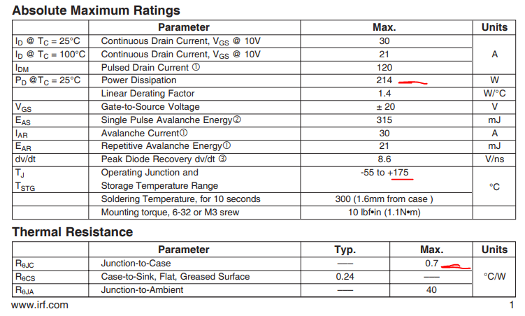

IRFP250N değerleri ;
21212 eklentisine bak

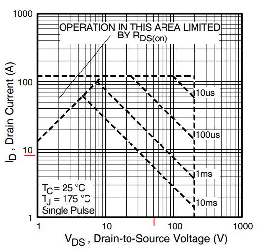

Mosfet ten X bir sabit akım çektiğimizi ve mosfeti yüklediğimizi düşünelim. Hali ile mosfet Isınacaktır. Şimdi maksimum 175°C olan junction sıcaklığından ortam sıcaklığını çıkardığımızda elimizde bize temiz 150°C ısı üretme şansı kalıyor. Mosfetin junction to case termal direnci 0.7C/W verilmiş. Termal direnç olaylarına yabancı arkadaşlar için açıklayayım. Bu değer mosfet üzerinde harcanacak her 1 watt enerji için mosfet sıcaklığının ne kadar artacağını belirtir. Isı artışımız en fazla 150°C olabiliyordu. O halde 150/0.7=214 Watt hesaplarız. Bu değer de zaten tabloda verilmiş.
Yanlız burada bir üç kağıt var. Bu hesapta mosfetin kılıfından (case) sonraki termal direnç sıfır kabul ediliyor. Gerçekte ise durum böyle değil. Kılıftan sonra havaya kadar olan bir termal dirençte var. Dolayısı ile hesap yapmamız gereken termal direnç daha yüksek. Mosfetin üzerine sıvı nitrojen dökersek belki o zaman 214Watt alabiliriz. Yoksa hayal.
Şimdi ulaşılabilir en iyi soğutucular CPU suğutucuları. Kaliteli olanların termal direnci 1 in altında. İzalatör ve termal macunun da termal direnci 1 olarak kabul edilebilir. Aluminyum blok ve fan kullandığımız varsayıyorum. Termal direncini de 1 Kabul ediyorum. O Halde toplam termal direnç = 0.7+1+1 = 2.7°C/W
150°C ye göre tekrar hesaplarsak ; 150/2,7= 55W Mosfet üzerinde sürekli haracanabilecek güç olarak ortaya çıkar. Bizde batarya deşarjlarında sürekli güç harcayacağımız için bu önemli.
21214 eklentisine bak
Güvenli çalışma bölgesine baktığımda 10V da 10A sorunsuz görünmesine rağmen mosfet ısıdan dolayı mefta olacaktır. Kısa süreli kullanımda sorun yok ama sürekli güç çekilemez. Bu noktada süreklilik olarak ne istediğimize karar vermek gerekiyor...
Datasheet te Termal bölümde termal macun kullanılması durumunda direnci vermişler. şimdi fark ettim. O halde Mosfet + Soğutucu olarak tekrar daha net hesap yapabiliriz.
Blok soğtucular için şöyle bir bilgi buldum;
50mm lik parça fan ile desteklenir ise termal direnç 1 verilmiş. Bir mosfet için 50mm uzunluk uygun. En kötü böyle bir soğutucu takılır diye düşünüyorum. İsteyen daha büyük taksın.
O halde Toplam termal direnç 2 olur ve mosfet başına güç limiti 75Watt olur. Biz yine bunu 50 Kabul edip 4 adet mosfet ile sürekli 200W çok rahat tüketebiliriz. Her mosfetin sürücü devresi ayrı olacağından şimdilik tek mosfete göre düşünelim. 50W dürekli güç...
Bir mosfet için 5A akıma izin verelim. aşırı akım tespiti için birazda marj olsun. 6A için tasarım yapalım.
