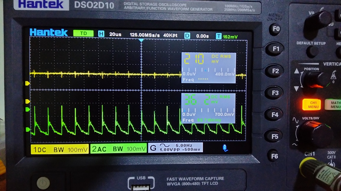

Ben bendeki devreyi biraz kurcaladım, daha önce gördüğüm osilasyon TL431'den kaynaklanıyormuş. 50Hz trafoyla beslememe rağmen 100uF kondansatörle ancak kesildi osilasyon. 2,5V ayarlı 5mA akım çekerken 200Khz temiz bir testere görünümlü dalga vardı. Şu anda devre gayet kontrollü çalışıyor. SMPS adaptörden akım çekerken anahtarlama frekansında çok ufak bir akım zıplaması oluyor ama osilasyona girmiyor. Opampa senin devredeki gibi kondansatörlü bir geri besleme bağladım 100nF ve 10K direnç ile.

Akım ayar referansı tl431'den bir direnç ve 1 pot ile + inputa taşıyorum. 1uf de kondansatör var. tl431'deki gürültünün daha üzerinde bir gürültüyüyü bu + inputta görüyorum bu gürültü - inputtakiyle aynı frekansta buraya da feedbackten geliyor smps anahtarlamasıyla aynı frekansta. Akım çekmediğimde de opamp beslemesindeki 50Hz bile inputta görünüyordu. Besleme simetrik olmadığından elimdeki başka opampları deneyemedim ama ufak tefek kondansatörle falan azalttım.

Bu tl431 in çıkışı. Arkada sinus izi belli oluyor. tl 431 devresinde 2 farklı yerde 1u var. Girişi 7812 den alıyor. 7812 ve 7912 çıkışları da çok benzer...
Buda akım çekerken opamp çıkışı. Yüksek akım düşük akım aynı gibi. fark göremedim. Ancak yüklediğim kaynak ta lineer...
referansı düşererek 1ma ayar yapabildim. İlk izlenimim iyi gibi. Osilasyon yok. Bu kadar gürültüde olur artık... Tabi daha kafamda testler var ama şu ilk kalkış işi hoşuma gitmedi....
