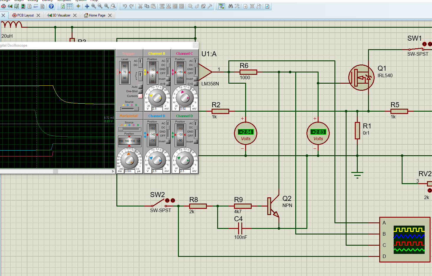

Düzelttim. anahtar ekledim. Sorun anahtar açıkken yani yük bağlı değil iken vgs nin 15v olması...
Link.
Benim devrede potu 0'a çekince yük bağlı değilken Gate 0V oluyor. Ama dac falan kullanınca yada çok ufak da olsa fark dediğin gibi olacak, ya da offset voltajı negatif olunca değil mi? Bunu önlemek için dediğin gibi Gate'i şağı çekmek gibi bir şey yapmak lazım. Ama gate serbest kaldığında da opamp çıkışı dengeye gelene kadar yine aşırı akım olmaması için yavaş bırakmak lazım.
osiloskoptaki kırmızı sinyal şönt voltajı. switch açılıncatransistör yavaş kapanıyor ve opampa zaman veriyor.

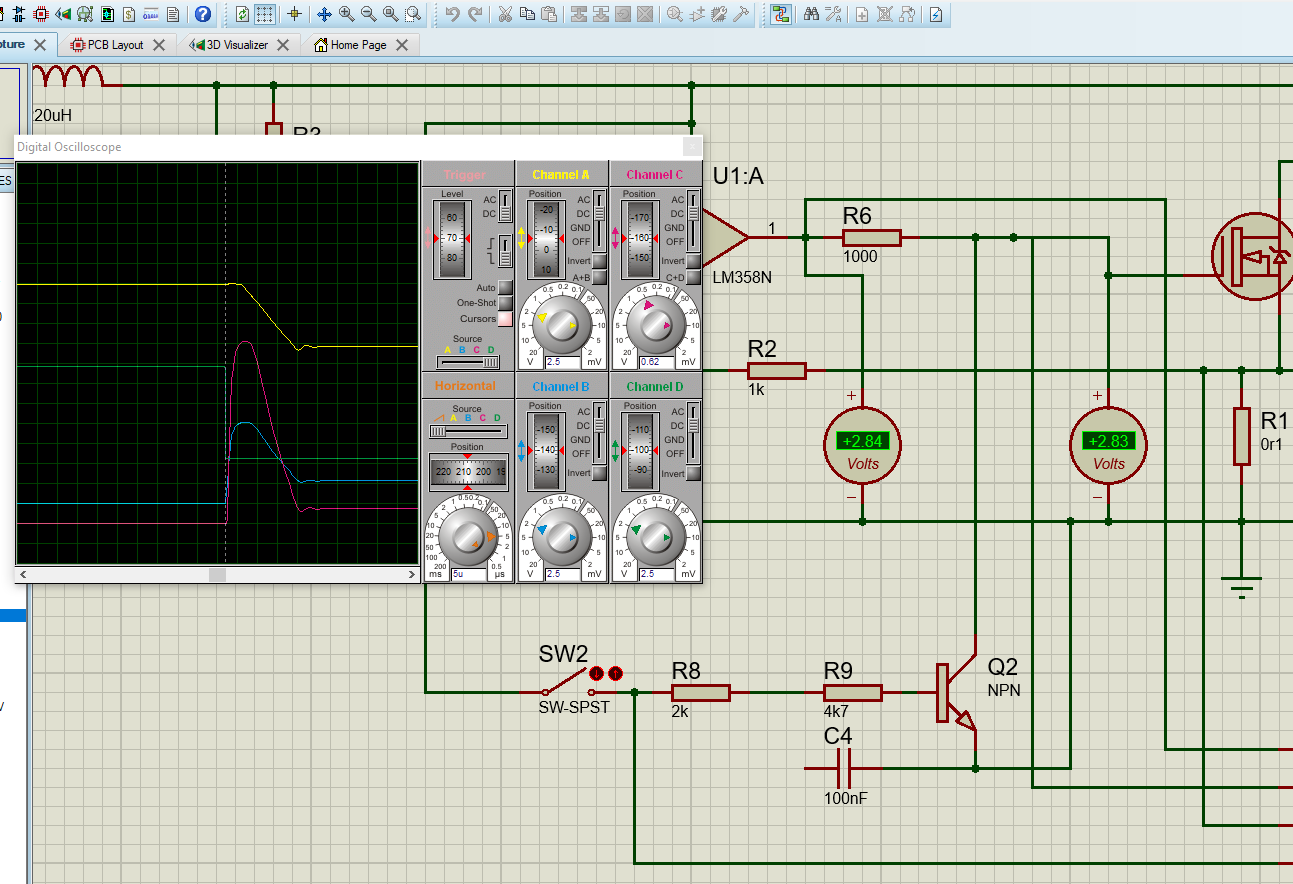

Bu da transistödeki kondansatörü çıkarınca. Gate gerilimini braktığımızda opampın geribeslemeyi alıp çıkışı düşürmesine kadar çok yüksek akım geçiyor.
21275 eklentisine bak
21276 eklentisine bak

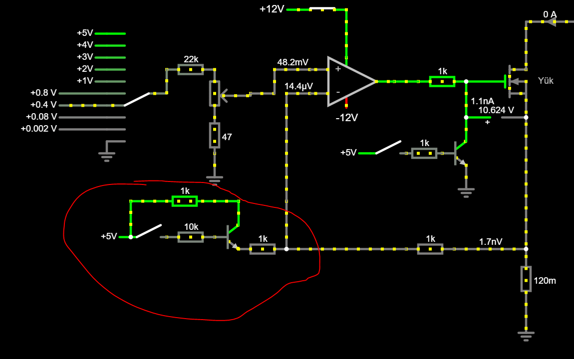

LM358 veya dörtlüsü lm324 kullanmayalım. Offset voltajı düşük, düşük gürültülü ve slewrate'i düşük bir opamp kullanalım. Test edilecek kaynağin voltajı yüksek frekansta anahtarlamalı da olsa, bir pil de olsa opamptan çok yüksek bir tepki hızı almaya gerek yok. Birkaç mV pp ripple olan kaynaktan çekilecek akım mosfet lineer bölgedeyken değişmiyor. en azından simülasyonda böyle oluyor.
Bir de offset voltajının etkisini opampa bir miktar geri besleme ekleyerek ortadan kaldırabiliriz. Mosfet kullanmak da burada avantaj oluyor, ekleyeceğimiz geri beslemenin ölçümümüze etkisi sabit oluyor ve iki sorunu bir arada çözüyor:
R5 direncinden şönte akan akım, opamp zaten mosfeti eşik geriliminde süreceği için sabit ya da gözardı edilebilecek kadar oynaklığı olan bir ölçüm hatasina sebep olur. Bu da kolayca hesaplanıp telafi edilebilir. Düşük offsetli opamp da + inputu g'ye çektiğimizde mosfet eşik gerilimine ulaşmadan inputlarını eşitleyebilir, hem pozitife hem negatife çok az gider.
